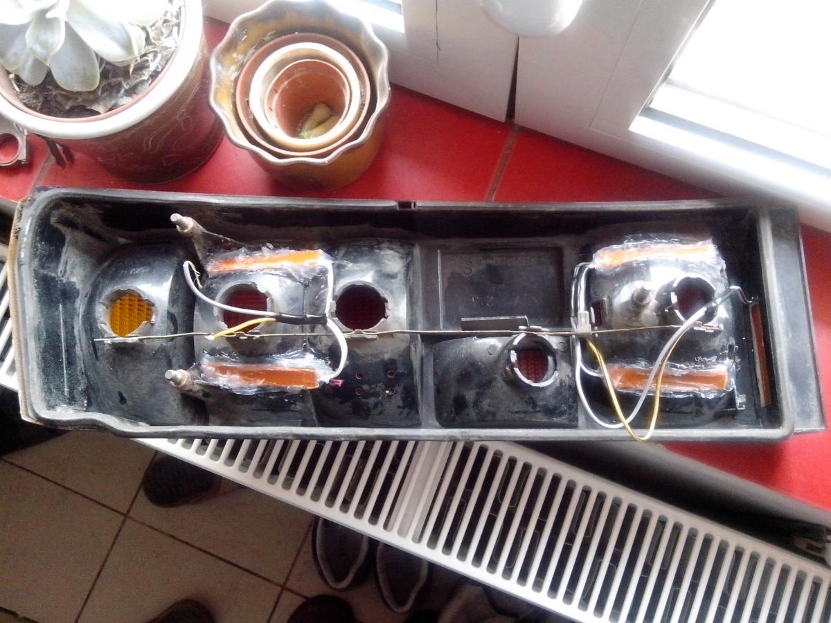

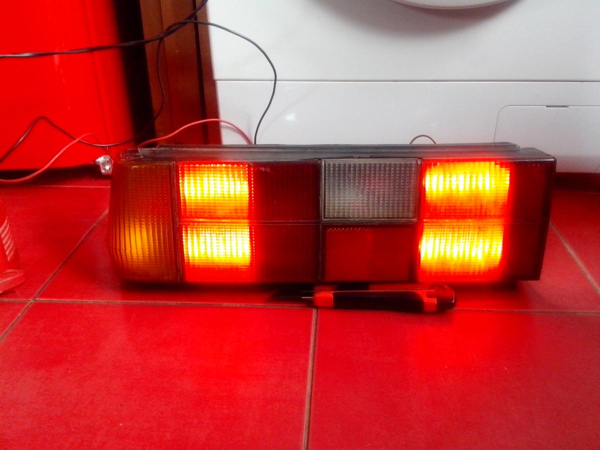

Haoleu Adi, de cand nu am mai intrat pe topicul meu ! Trip-ul, ca trip-ul, daca tot nu am mai facut nimic la cutie din cauza vremii..sa zicem nasoale, ieri am luat stopurile in casa si le-am trecut pe led-uri. Am cumparat module de trei led-uri de pe Lizeanu, lucreaza la 12 V si costa 5 lei bucata. Inainte sa le montez pe masina mai trebuie sa iau niste diode Zenner ca sa le protejez de varfurile de tensiune, dar nu mai stiu ce valori trebuie sa aiba (o sa aflu la magazin). Si acum pictures :smile: :

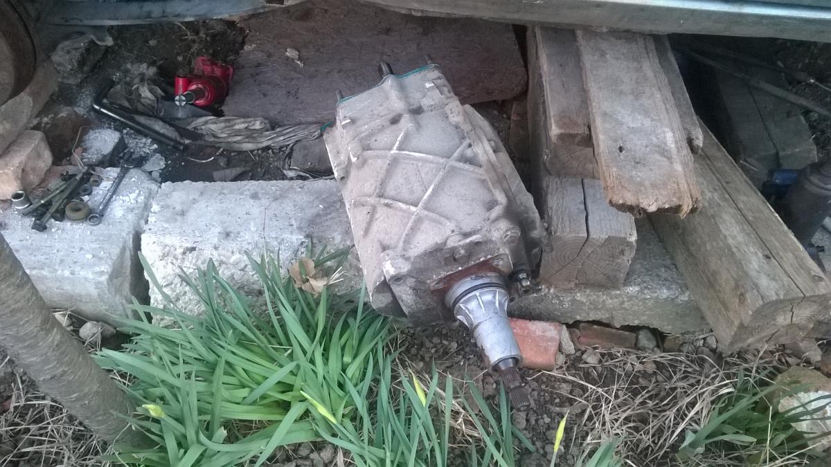

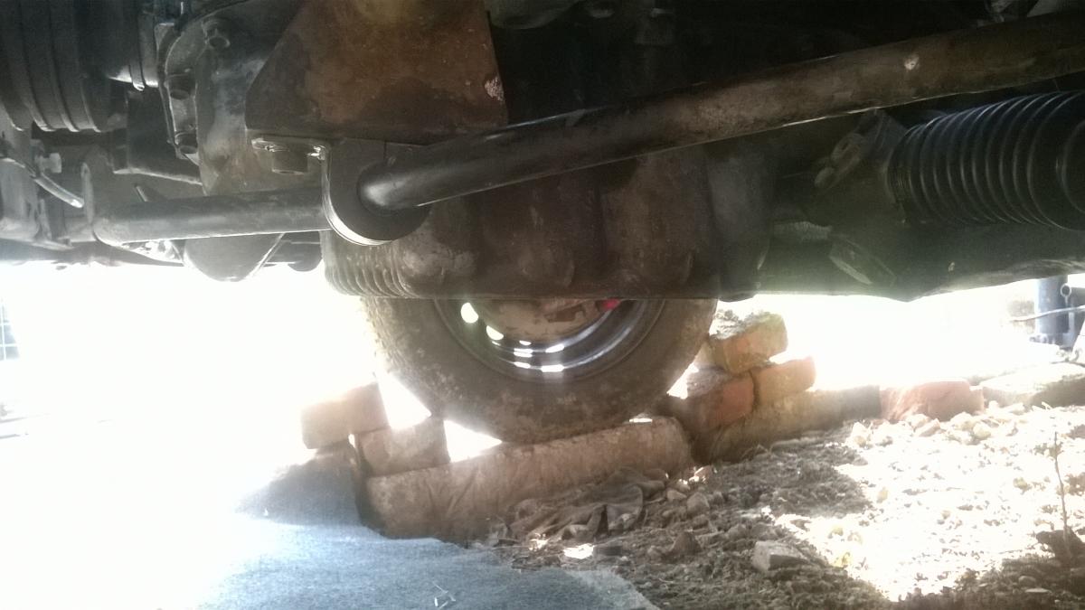

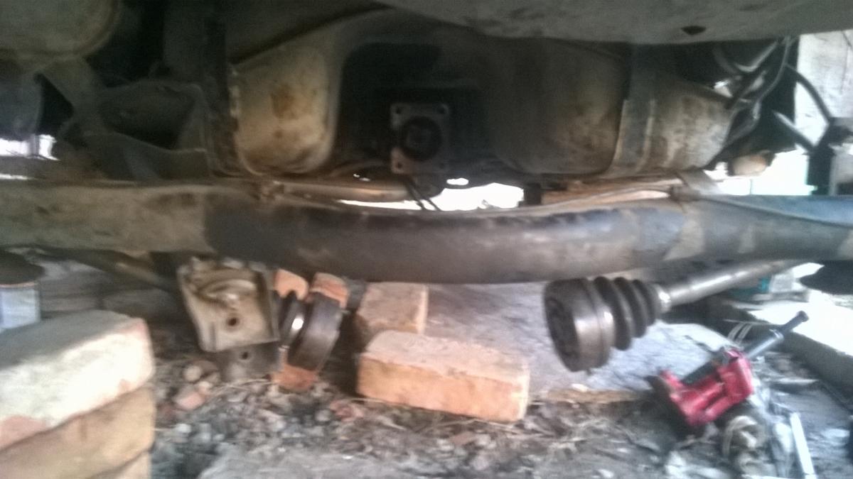

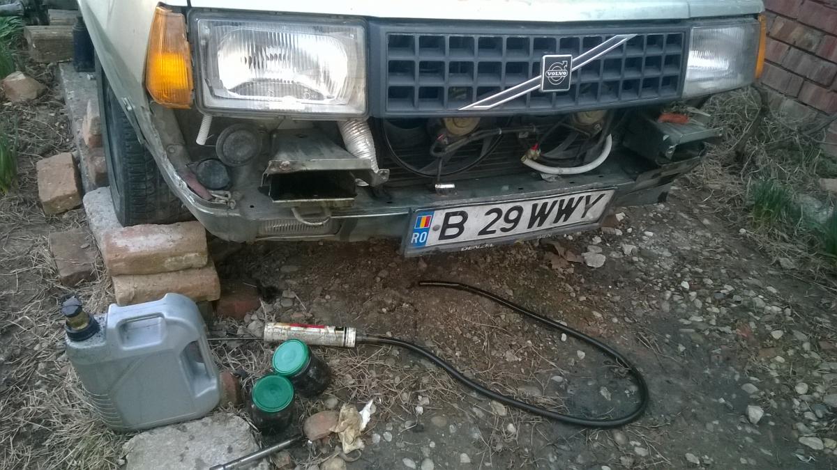

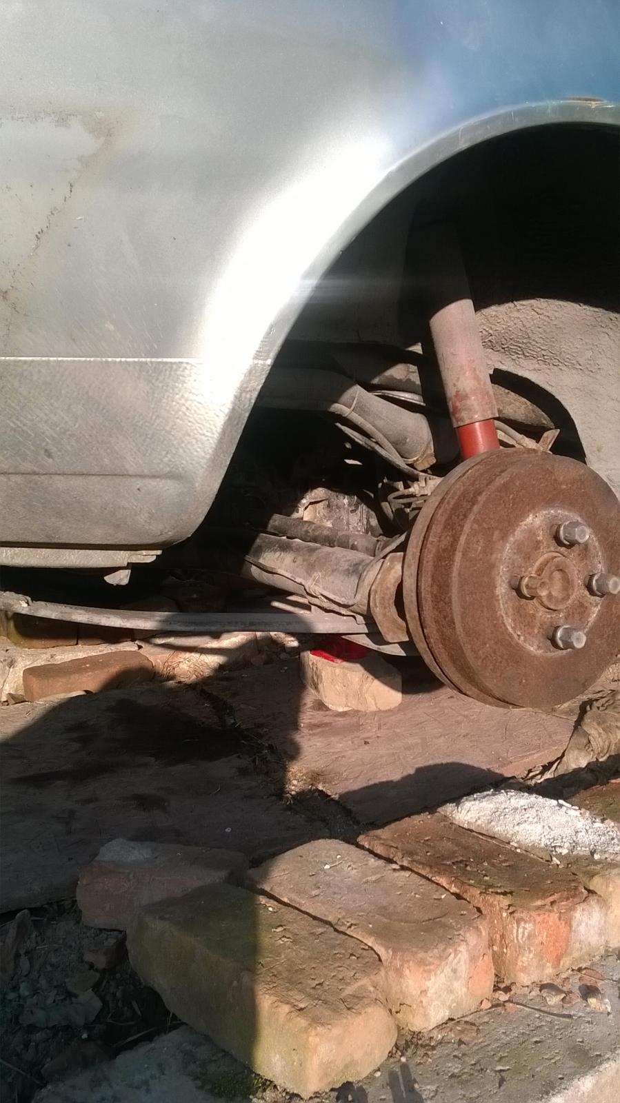

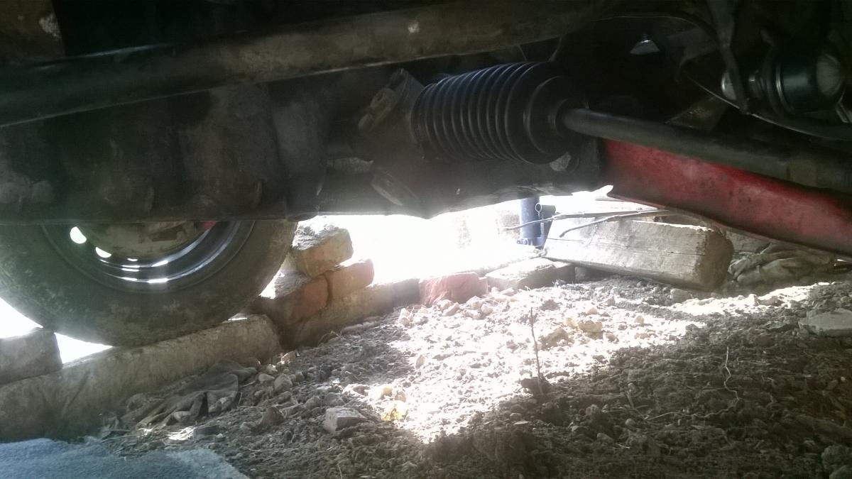

In asteptarea marelui moment aka refacerea cutiei, am reusit sa o dau jos. Moment istoric, inca nu imi vine sa cred in ce m-am bagat :director::evil5: . A trebuit sa suspend spatele, apoi au urmat: demontat semi-planetarele (12 suruburi), capatul dinspre spate al arcurilor cu foi (doua buloane mari), partea inferioara a amortizoarelor (doua piulite), traversa cu suporti cutie (4 suruburi), separat diferentialul (8 suruburi plus piulite), prinderea carcasei torque-tube-ului de cutie ( 4 suruburi, mai ales cele doua de sus fiind pozitionate...bine), timoneria comanda a cutiei, un scut de sub rezervor (iar distractie), cablurile franei de mana au trebuit deconectate de la platourile din interiorul tamburilor, cupla de cardan (doua imbus-uri ascunse ). Paradoxal, la sfarsit mi-am dat seama ca montarea o sa decurga mult mai simplu si mai rapid, acum stiu ordinea exacta si nu o sa mai bajbai. Aa, si mi-am confectionat un device dintr-un tub de silicon cu care am pompat circa doua kilograme de vaselina topita amestecata cu ulei in lonjeroanele fata. :headbang: O sa revin dupa ce termin cutia (cu bine, sper eu). edit: prin cutie cred ca se plimba niste resturi de bile dintr-un rulment, am intros-o pe o parte la demontare si zornaiau pe acolo fericite.

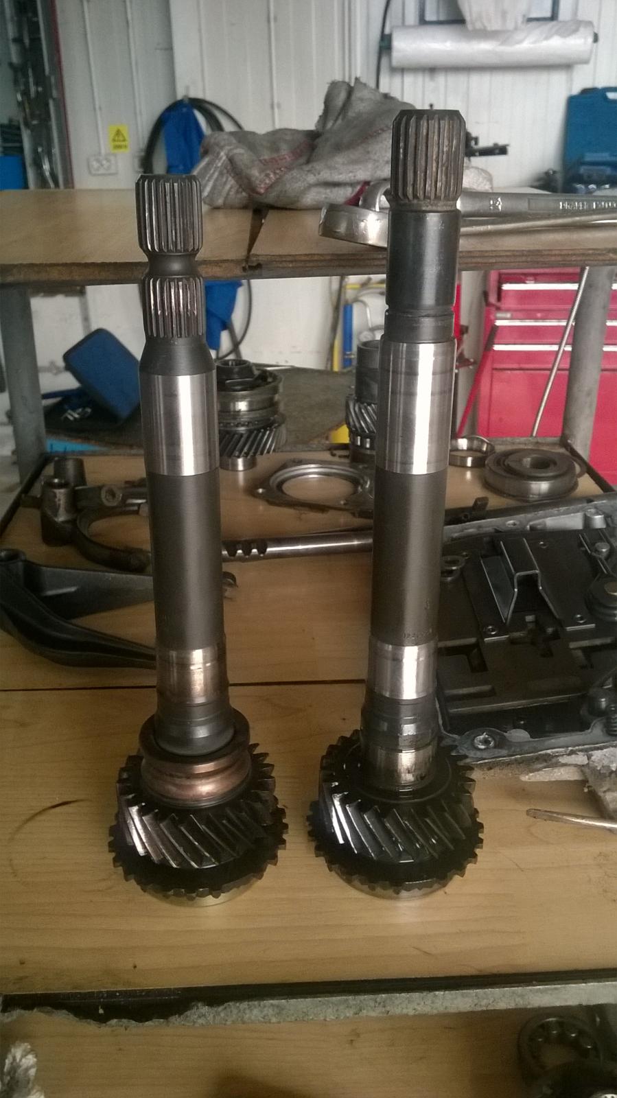

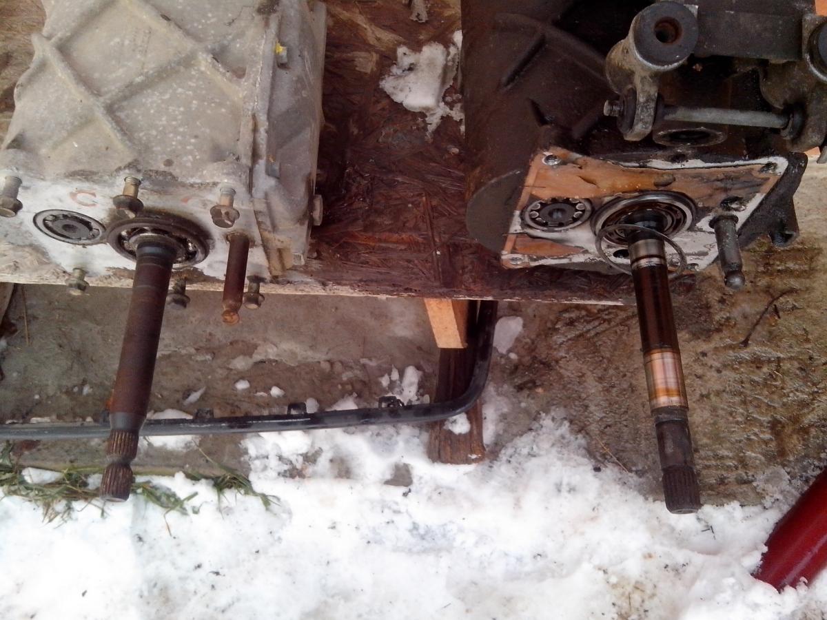

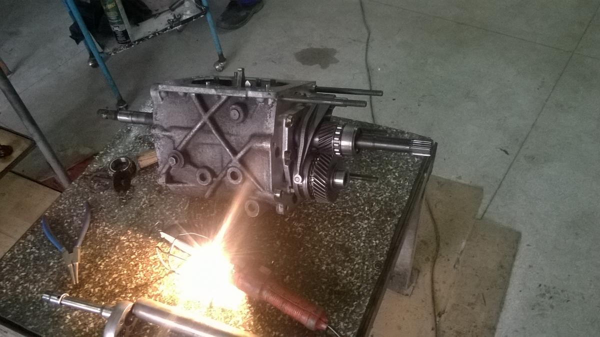

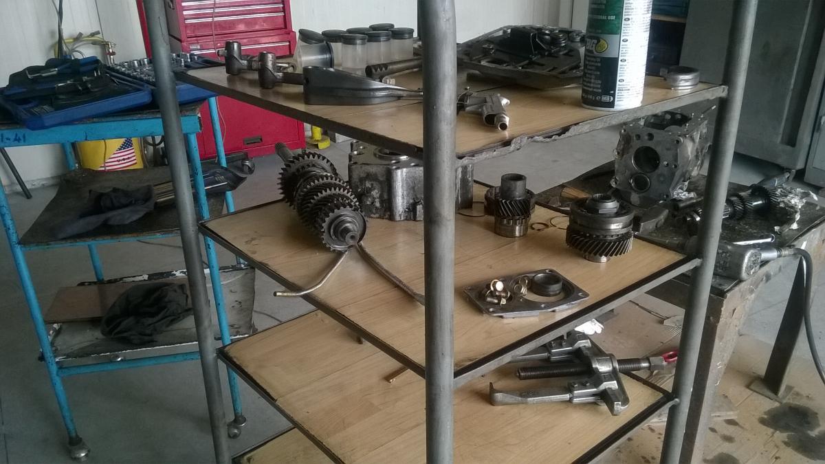

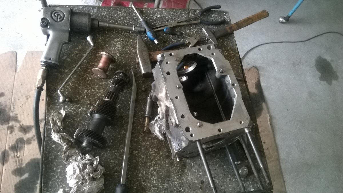

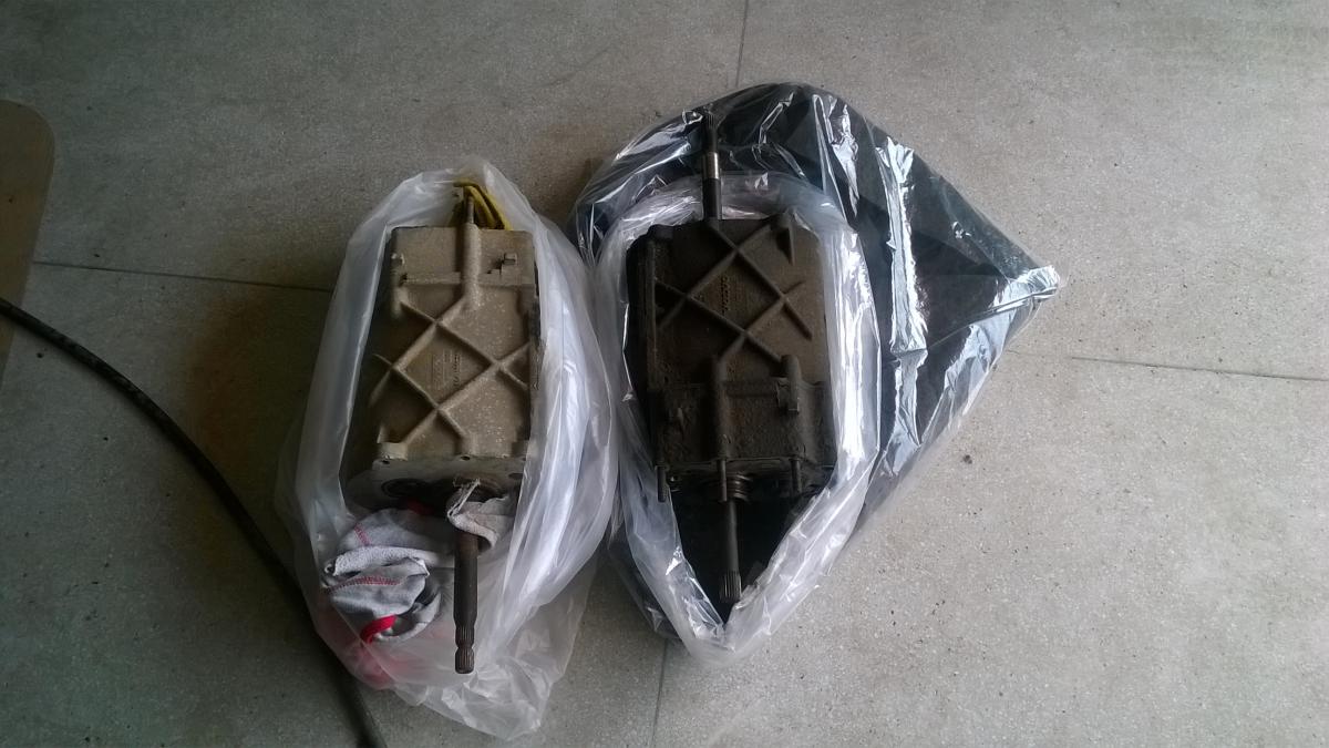

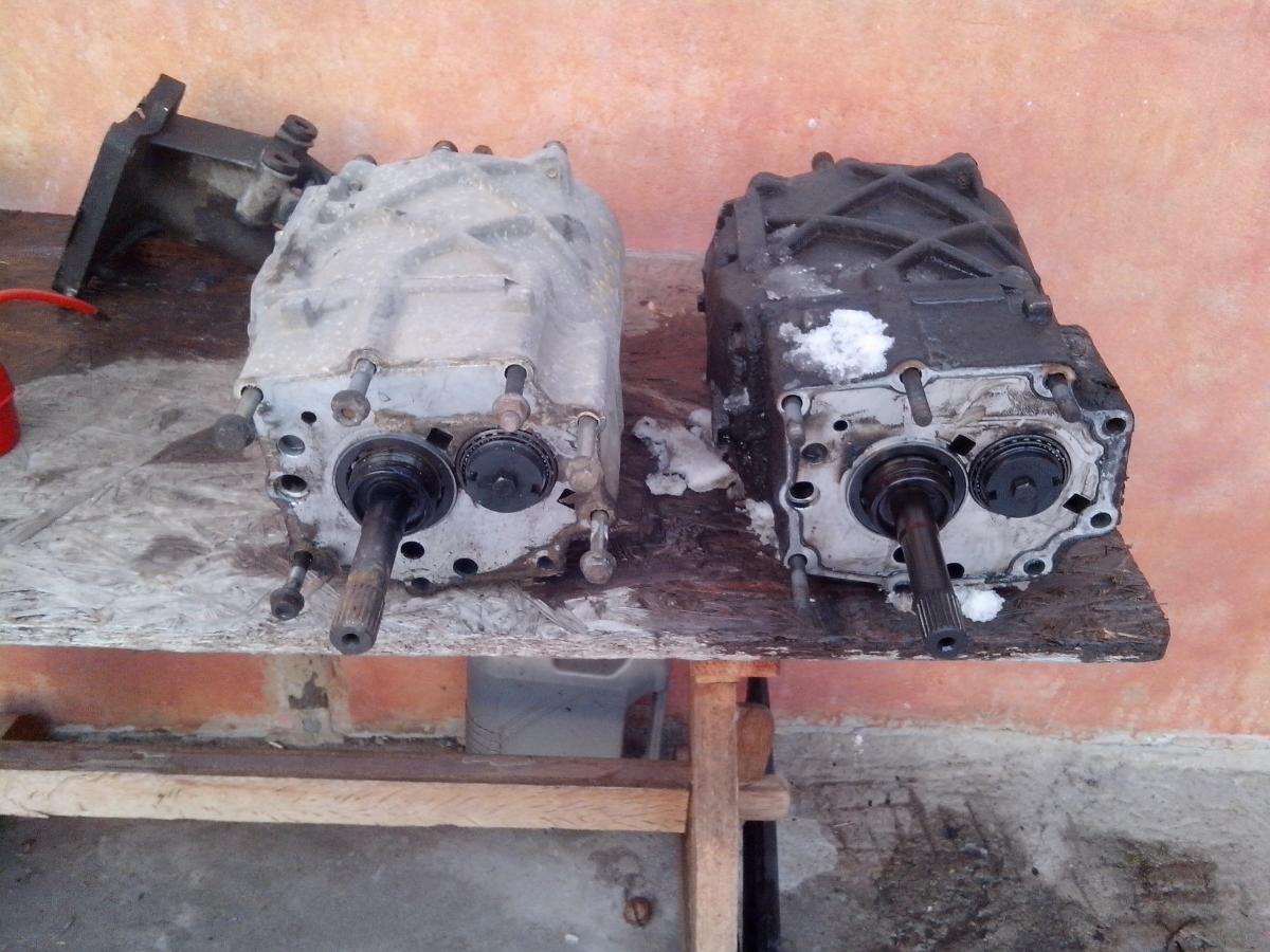

Oameni oameni, Midnight Caller trebuie sa isi schimbe userul ! TREBUIE ! Sa isi zica Sunshine Caller, Soleil Caller, Light Caller, LED Caller. Mi-am reparat cutia :hello2: numai si numai cu ajutorul lui ! Am fost ieri la service-ul domnului inginer Pascal luand cu mine una bucata cutie de pe prima masina(1984), cutia de pe masina (1986) si una cutie (de diesel) cumparata de colegul Marian BR. S-a purces la demontarea lor si s-au constatat: cutia de pe prima masina prezenta niste craboti sariti, un sincron incalecat- cutia de pe masina doi rulmenti distrusi, decaliti (cu toate ca am avut ulei in ea nu stiu cum am reusit performanta), un sincron lipit de pinionul alaturat- cutia de "diesel" in stare perfecta, curata. Dupa mult tras, depresat, gadilat domnul mecanic a mutat arborele de intrare de pe o cutie benzinara pe cutia de dizelache (am pozat arborii pentru comparatie). Imi mai ramane sa montez cutia si diferentialul pe masina, sa le umplu cu ulei si cam gata partea asta a epopeii mele. Asadar, ii multumesc colegului Marian pentru cutia cumparata de la el care a fost intr-adevar intr-o stare super, domnului Pascal (si domnului Vali care a tras greul) si ....LU` MIDNIGHTTTTTTTTTTTTTT! :hello::headbang::love10::love8::love5::lurk::salut::male::beertogether::cat::happy12::wub:

Multumesc Saphire ! Au trebut desfacute toate cele trei cutii, si s-a inceput cu cea de pe masina descoperindu-se arborele de putere/ priza cu rulmentul blocat pe el si un sincron lipit de pinionul alaturat. A urmat cutia de pe primul meu 360, aici s-au gasit dupa cum ziceam niste craboti sariti, un sincron incalecat dar priza se afla intr-o stare extra. Si apoi s-a demontat cutia de Diesel pentru a i se muta priza. Marele mister care plutea era daca nu cumva aveam sa gasim rapoarte diferite ale treptelor de viteza in ultima cutie, normal fiind sa difere o cutie care lucreaza intr-un benzinar versus diesel. Dar s-a dovedit ca sunt la fel (eu venisem cu afirmatia in protap, dupa ce bantuisem dupa informatia asta prin alte parti). Asadar, in cutie s-a schimbat doar priza, restul pieselor ramanand la loc imperecheate (s-au demontat/ curatat/ suflat/ masurat). Voi pastra diferentialul masinii, care are 3.36:1 fata de 3.82- cel cu care a venit cutia de D.
Acum ramane sa montez toata sandramaua pe masina, si sa vad cate viteze o sa am inainte/ inapoi. :)
Cica merge, sau asa ceva :) . Duminica am umplut cutia si diferentialul cu zemurile aferente, in cutie Castrol ATF Dexron 3 si in diferential Castrol Axle EPX 80W-90 (masina este in continuare suspendata de spate, nu am montat semiplanetarele) si timid i-am dat o cheie! Am plimbat usor levierul de comanda prin toate treptele- in R imi infraneaza semnificativ turatia motorului cand las ambreiajul, si nu am descoperit sunete suspecte. DAR! La un moment dat a ramas blocata intr-a 5-a...la modul ca nu mai puteam reveni la neutru sub nici o forma(ambreiat/debreiat/tras/motor pornit sau oprit). O sa ramana sa regelez pozitia timoneriei, deoarece pozitia treptei 5 mi se parea prea in sus/dreapta. Pana la urma a iesit levierul din t5 pur si simplu usor si nu a mai facut figuri.
