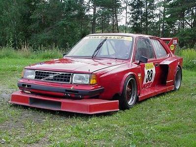

Asta cica ar fi un 300 Automode Design Fiore, mmmm...

Pfii, vrabia malai viseaza! Frumos dom`ne dar nu estem finante. :)
