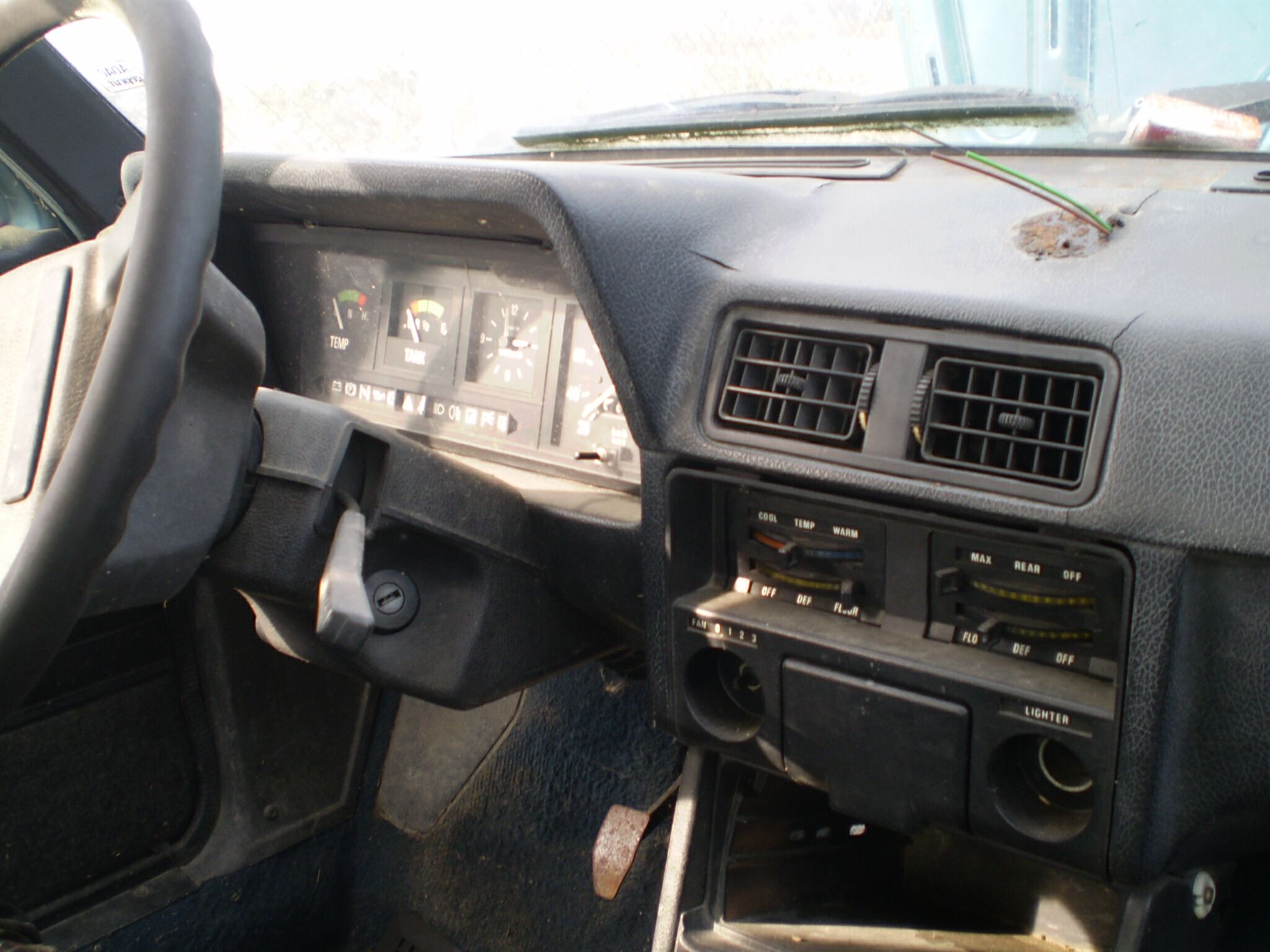

Confirm pastrarea ITP-ului ,am facut asta acum 2 luni . Alf , daca te hotarasti sa dezmembrezi GLE-ul , te scap eu de cateva piese , in special de alternator .  In alta ordine de idei , poate intereseaza pe cineva , am gasit la un centru de dezmembrari un 343 GL. Adaug poze cu el .Centrul este la iesirea din Sibiu spre Cluj . Mai aveau un 240 si un 960.
