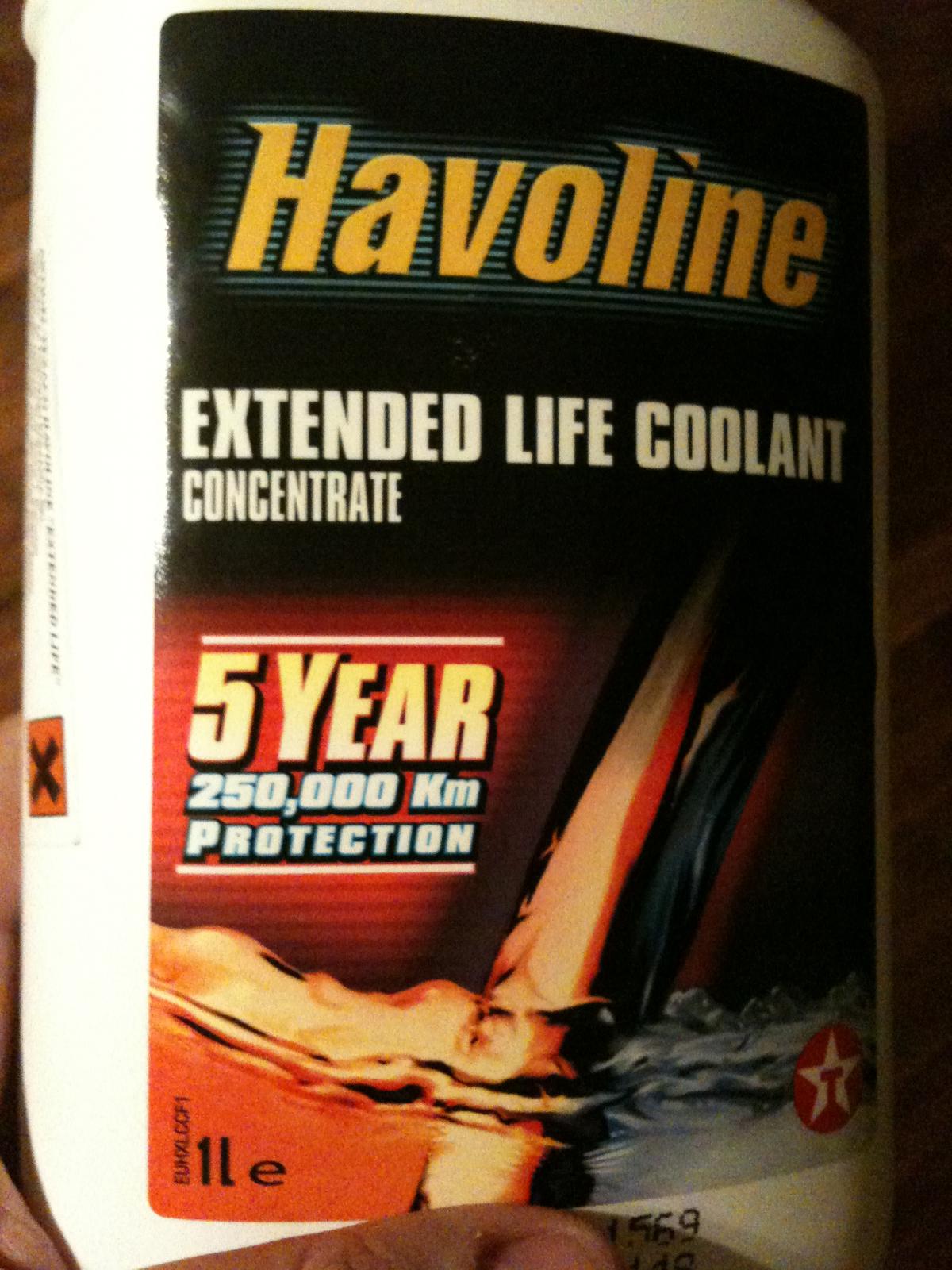

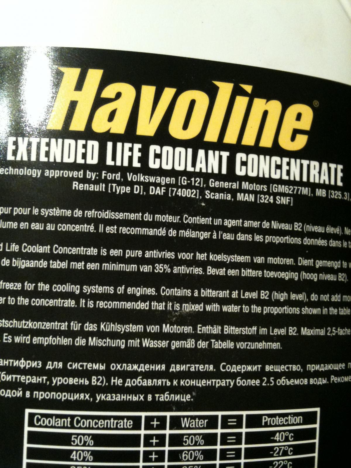

Intrucat n-am ajuns sa iau original, am luat Havoline care are inscriptia G12
Numai ca e roz si pe aici pe forum se zicea ca ar trebui albastru (ma rog, nu era vorba strict de XC60)
Dealtfel si cel din vasul de expansiune e albastru deschis.
Deci ce fac? Pot sa pun dintr-asta?
Multumesc!
Nu este bine sa mixezi G11(albastru) cu G12(roz) sau cel putin asa se recomanda.
Gasesti la orice supermarket antigel G11, gasesti si gata preparat si este foarte ieftin .
