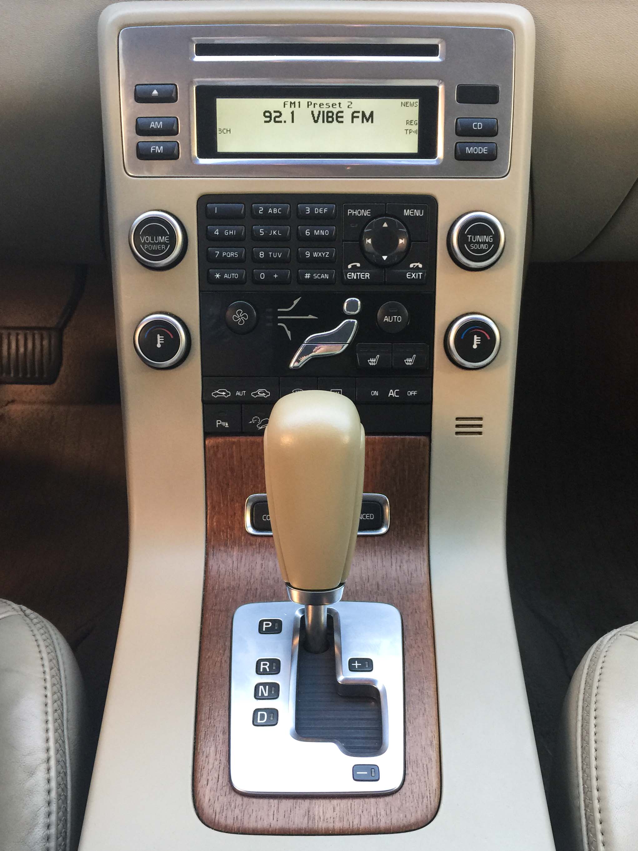

pt ca uneori spitele volanului acopera indicatorul din bord. ce sa zic, am intrebat si eu...credeam ca e defect al meu....
Nu serios, tu stai sa te uiti la schimbator? Si cu automata? Pai il simti. In P e in fata de tot, n-ai cum sa-l confunzi cu R. Plus altele.
Dar de ce ar trebui sa te uiti la schimbator sa vezi ledurile pe diverse pozitii?
Vrei sa pleci, bagi in Drive si mergi 10 ore cu semafoare, viteza pe autostrada, drumuri de kko, alte alea nu te intereseaza ca nu-l modifici, nu?
Ajungi la destinatie, muti pe Parking si te dai jos. A doua zi iar, a treia zi iar ca-n legenda cu Manole si zidul.
Sa vezi ce naspa e la modelul fara face-lift, nu are deloc lumina.
Lumina aia e asa de design, nu cred ca a intentionat nimeni cand au proiectat-o sa-i acorde vreo alta utilitate.

Are lumina , dar nu pe maneta , ci langa ea (in dreptul el) , iti lumineaza doar treapta in care esti , pana nu a scris costa nu am observat ...
Nush cum e la alte modele dar la a mea din semnatura e luminat doar ledul din dreptul pozitiei in care e
Inseamna ca aveti modelul vechi de schimbator, maciulia din plele si leduri pe consola. La modelul asta se aprind independent in functie de pozitia selectata.
La cele noi nu mai sunt leduri pe consola in schimb maciulia are pe centru o piesa de plastic/sticla care aer illuminate toate pozitiile.
Ok, oricum, ce am zis ramane valabil pt ca oricare fel de iluminare ai avea, nu inteleg de ce trebuie sa te uiti? Stii, o simti. Adica daca ar fi luminat doar ledul respectiv (ca la noi cu model vechi), nu te mai uiti? Tot trebuie sa stii/sa o simti, orice fel de iluminare ai avea. Sau poate n-am inteles eu "problema".
Or fi cei de la BMW idioti, de este luminata doar treapta respectiva!
ca sa te lamuresc: am ridicat problema dupa ce un amic de al meu a condus masina si nu "simtea" R!
Sa admitem ca am eu o problema, dintre cei "luminati" poate imi explica si mie cineva logica din spatele deciziei de a avea toate treptele luminate simultan, ce folos practic decurge de aici?
Dupa cum am zis mai sus, am crezut ca e defect la mine sistemul, va rog ignorati toata discutia si sa discutam pe forum probleme si eventual sa ajutam cu raspunsuri si sa lasam mistoul si incercarea de a ridiculiza pe altii, sa aratam cat de destepti suntem...
as accepta si acest lucru daca ar fi fundamentat de niste argumente, insa nu am vazut nici unul pana acum!

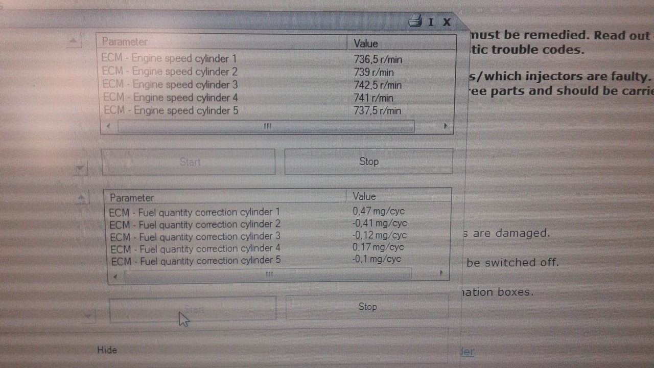

Va salut cu respect,am aceste valori pe injectoare(xc60)....sunt in firea lor ?nu am idee cat trebuie sa fie valoarea minima si maxima pe injector la relanti.....ma ajutati putin?multumesc
Vezi ca scrie inainte sa intri in functie care sunt valorile maxime respectiv minime. Din cate tin minte ai valori intre -3 si +3 mg.
In cazul de fata fiind foarte OK.
Daca vrei sa fie un pic si mai bine, inversezi injectoarele 1 cu 4.
Mulțumesc mult !!!

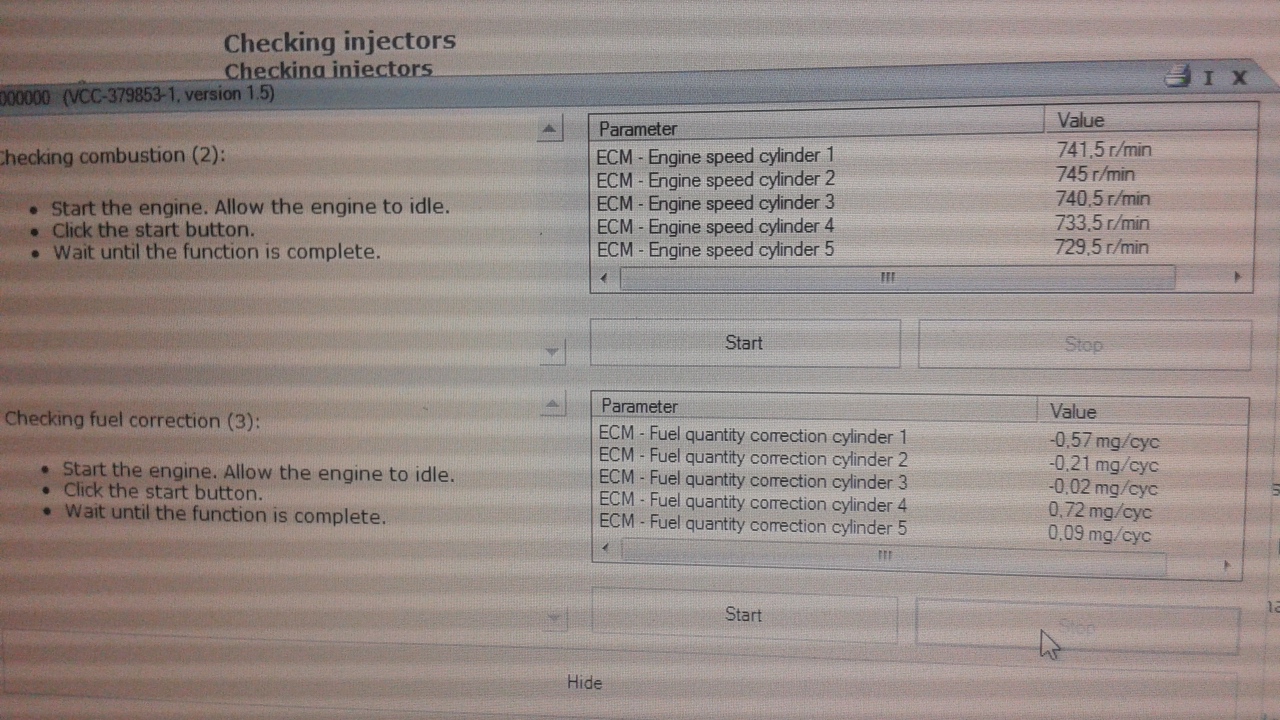

Acum am ajuns acasa si am mai facut odata testul....si am aceste valori....mai are rost sa invesez injectorul 1 cu 4 ? Am citit si spune ceva de la -4/+4.....insemnand...-4.00 ml/injector nu?deci la valorile astea nu are rost sa umblu la ele(crezand ca,,,,,curge vreunul).....multumesc mult pt sfaturi...
Nu, acum este foarte ok

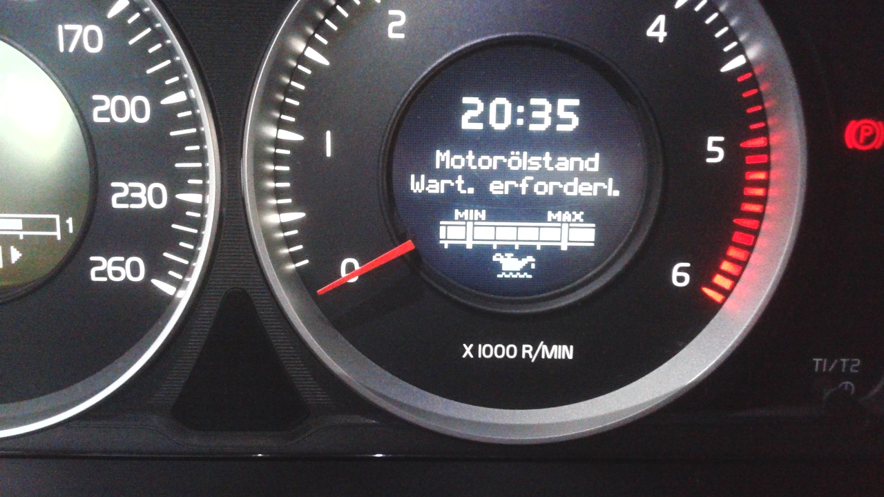

Deci daca injectoarele sunt ok....de ce imi arata iar asa ceva ca ma apuca capul.....doar ce am schimbat uleiul acum 1 luna.Sambata am programare la Primus dar nu stiu ce sa le spun sa faca...reload sw sau upgrade ecu....e ceva de la pdf....dar la nici o luna de la regenerare fortata sa faca la fel...???
Cati litri de ulei ai pus ? Noi punem 5.5 si e intre min si max sau o patratica inainte de max
Salut Alex...cand am schinbat uleiul imi arata cu o patratica mai jos de maxim....si am pus 5.7 litri....nu 5.9 cum spun ei......iar dupa o luna imi arata asa....ma gandesc sa le spun sa rescrie softul pe partea de regenerare?sau upgrade.....?
