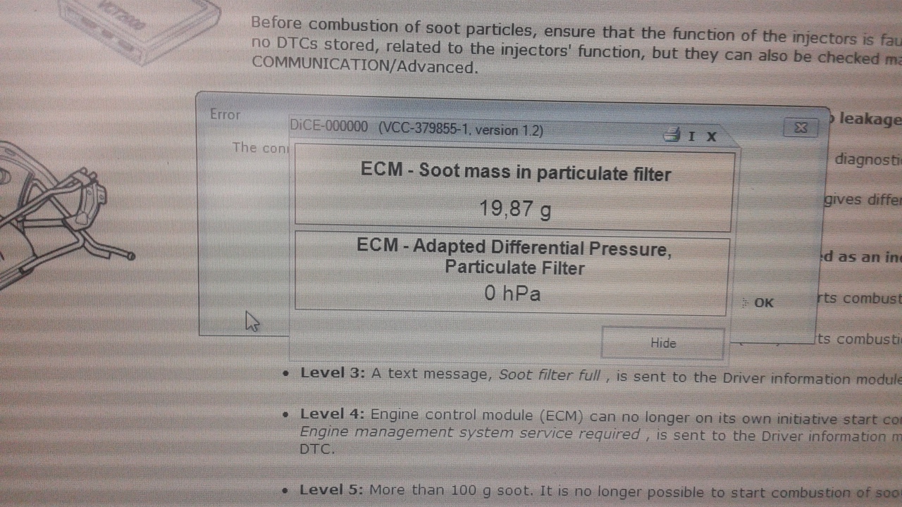

Mulțumesc mult Cristi !!! Maine cand ajung acasa pun vida pe el si sper sa gasesc acolo la ecm....si sa-mi arate cat la % este filtrul incarcat...am versiunea 2014A,sper sa mearga,am avut 2014D dar am reinstalat win 7 si nu mai am batch file pt el :(....am sa revin cu o poza din vida si poate ma ajutati cu valorile....va mulțumesc mult !

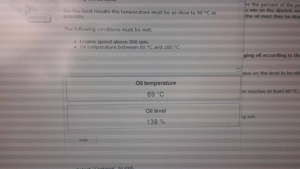

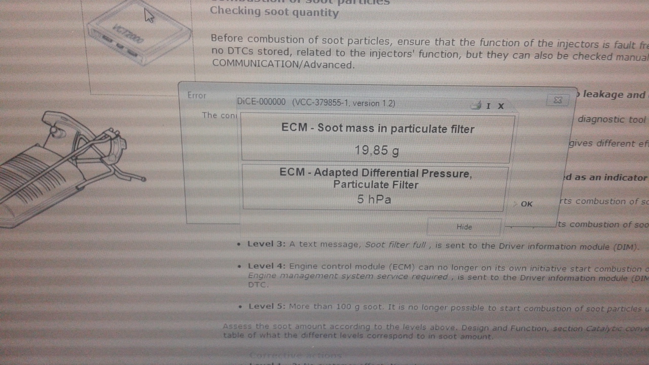

Va salut cu respect ...am revenit cu ceva valori. Prima poza este cu motorul oprit ...a 2 poza cu motorul pornit...

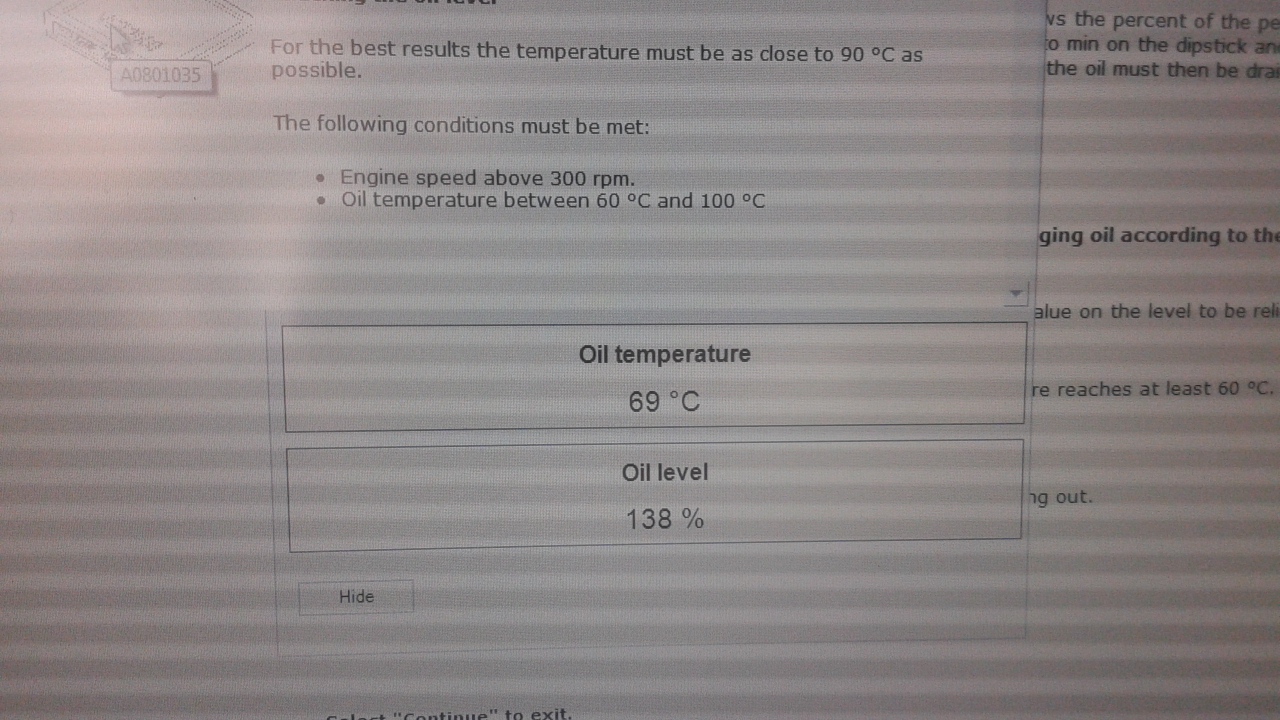

Si ceea ce ma dispera cel mai mult.....
Cu motorul pornit valoarea adapted differential pressure oscileaza de la 3 la 6
Press diferentiala la relanti pana la 20 e oke , e foarte buna pana in 7-8 . Depinde si de incarcare , daca tocmai s-a regenerat e mai mica .
Schimba uleiul (stiu costul) dar trebuie ... apoi vezi de un update de soft (nu stiu daca este ceva pt. Dpf) si vezi cum evoluaza situatia apoi , incearca sa finalizezi toate regenerarile !
