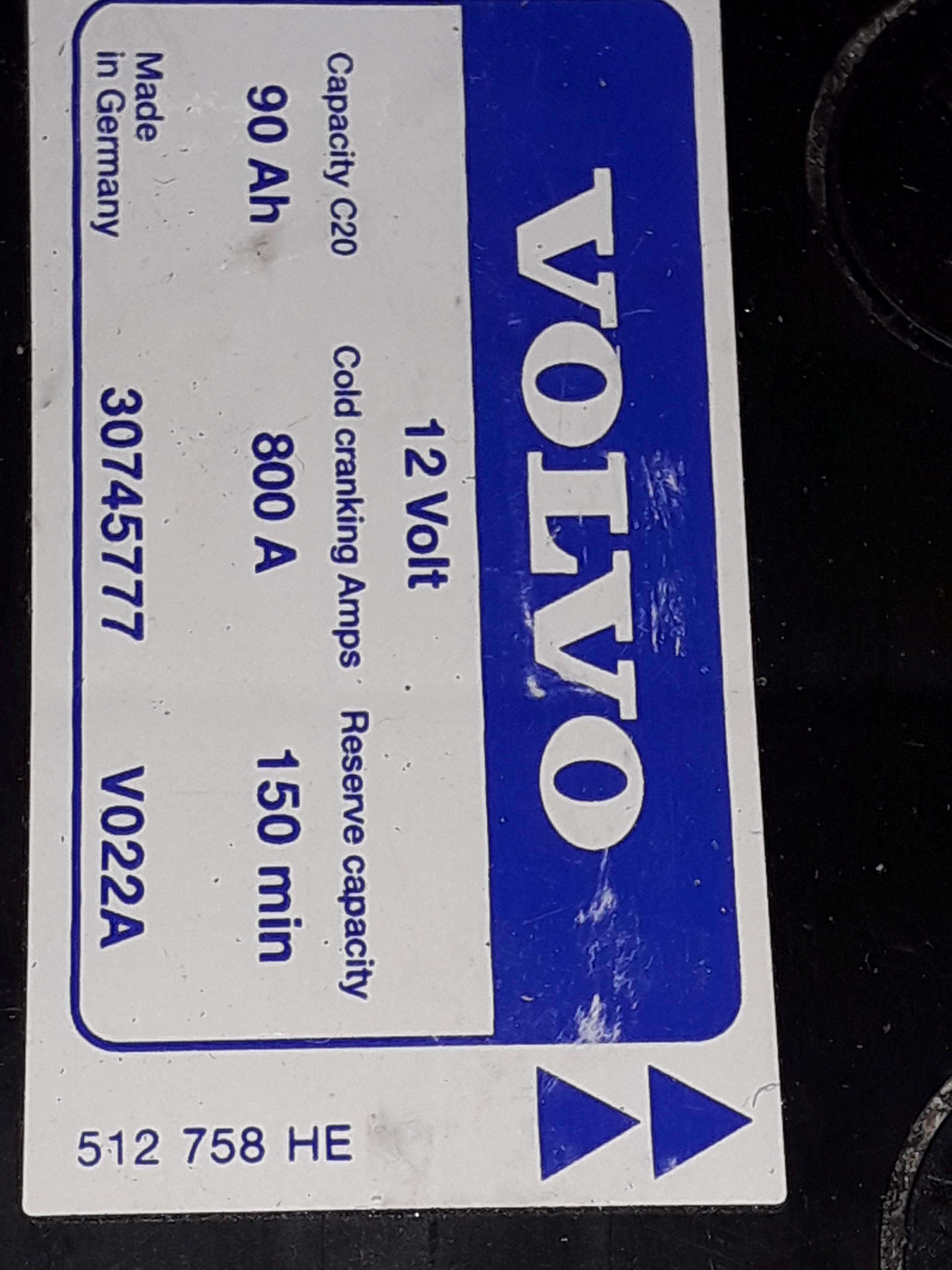

Pun o poza cu caracteristici baterie originala xc70,185cp ,2007.

Costa 700 lei o batrie OE Volvo cod 30745777 .
