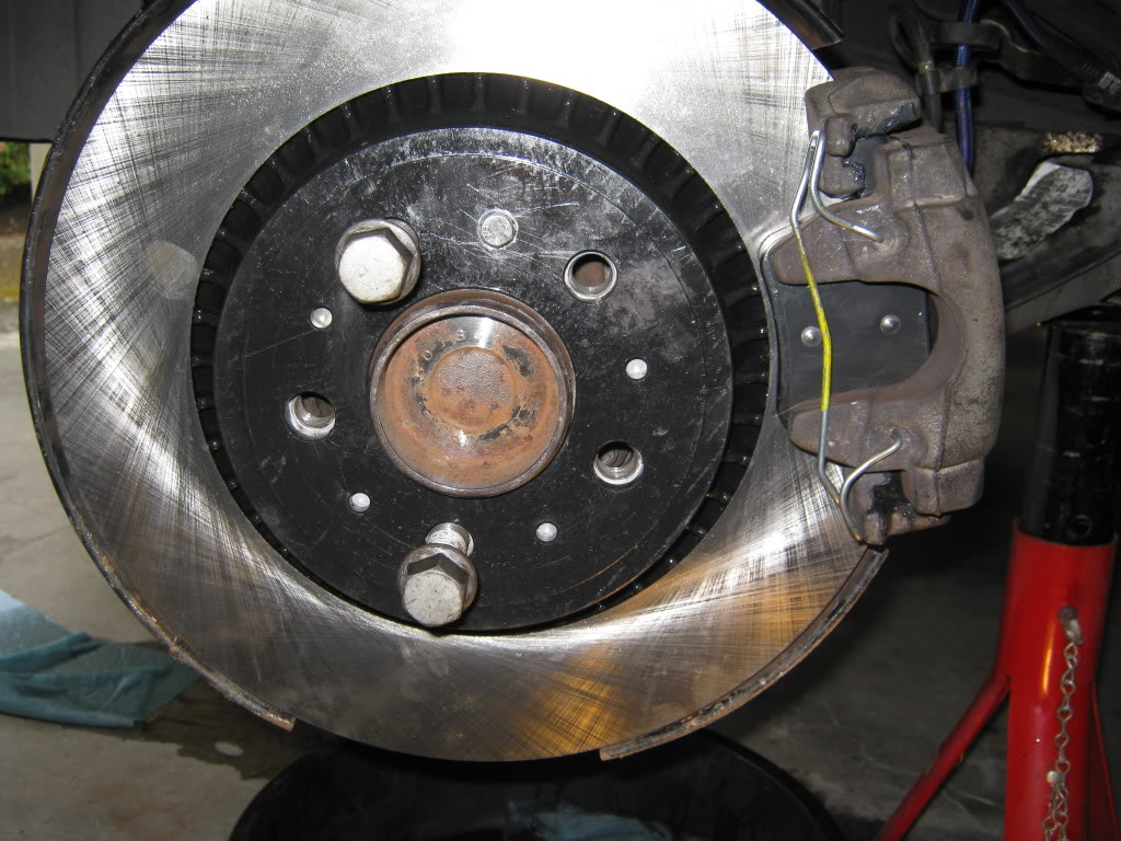

Edited by paunionutz
Am coborat pana la masina. La mine tot rau is puse..:)))) tot pe interior is bagate ca pe fata. Daca te uiti pe fata is bagate dupa colt cumva. Dar pe spate se pare ca nu vin dupa colt ci vin in fata..:) O sa le pun cum trebuie si revin cu parerea..:)))Multumesc

Prima poza este cu etrier de XC90, insa sistemul este cam la fel. Asta este de S60post-259-0-84727000-1409895863_thumb.jpg
Mai indoaie arcul un pic, sa intre putin fortat. Ideea este, ca arcul trebuie sa traga etrierul catre centrul rotii, deci trebuie sa-l mai indoi tot sub forma care o are (nu invers)
Da asa arata si ale mele. O sa incerc astazi ca am liber si o sa vad ce pot sa fac..:) Multumesc !
Da asa arata si ale mele. O sa incerc astazi ca am liber si o sa vad ce pot sa fac.. :smile: Multumesc !
