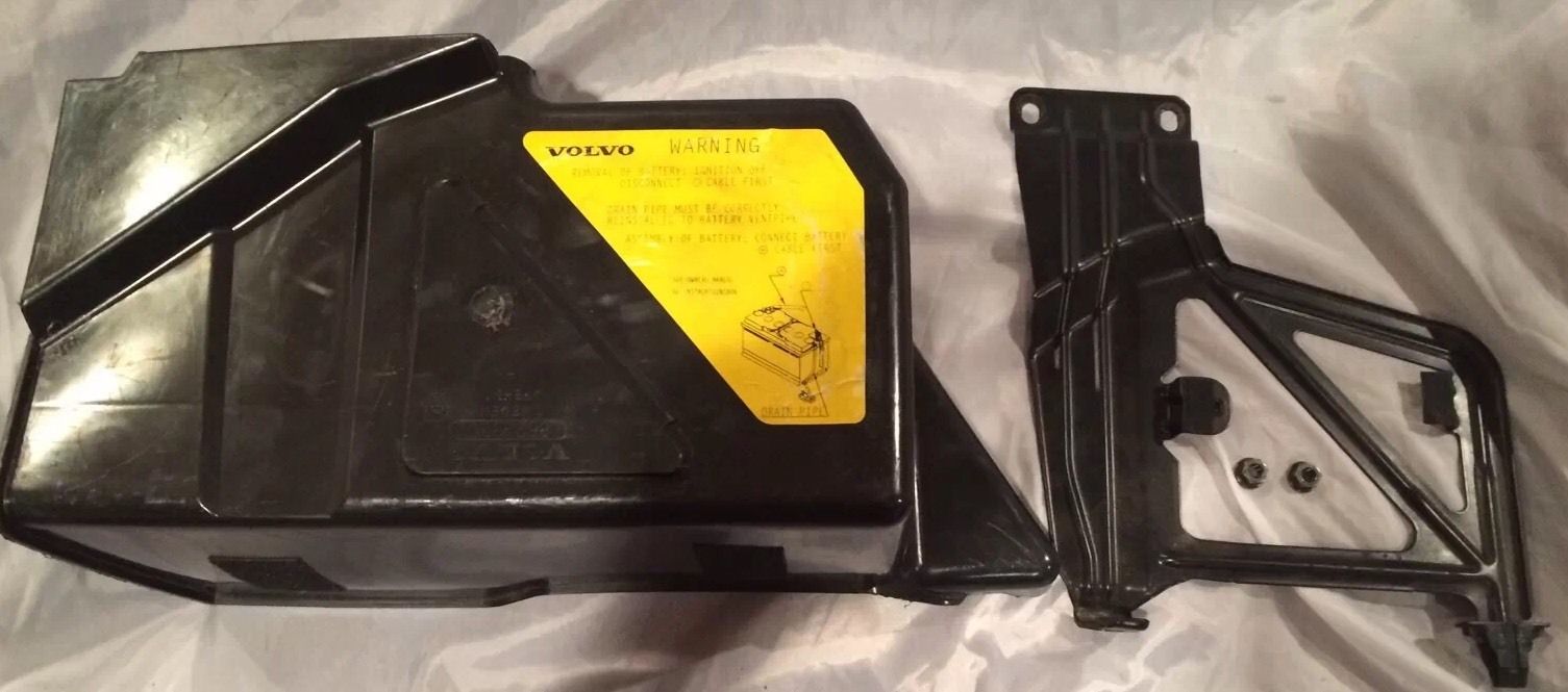

Saptamana trecuta, am schimbat rotile de vara cu cele de iarna. Cand am schimbat rotile spate si am strans prezoanele (fiind pe cric), am lovit cu podul palmei cheia de roti si am reusit sa reproduc zgomotul. L-am pus pe un prieten sa loveasca cheia in timp ce eu, am cautat susrsa zgomotului. S-a dovedit a fi cutia de plastic care acopera bateria. Intre cutia de plastic si suportul de tabla a ramas un spatiu de 5-7 mm si astfel cutia "sarea" de pe baterie facand zgomot. Am indoit utin tabla si am pus si o carpa intre tabla si cutie sa o tina presata
 Nu am scris saptamana trecuta, pentru ca nu am avut timp sa ies cu masina in teste, sa vad daca intradevar se mai aude zgomotul sau nu. Astazi am mers vreo 3-4 km, numai pe linia de tramvai, gropi sau denivelari si nu se mai aude nimic.
Intre cele doua piese din poza am pus carpa.
Daca reapare zgomotul, va tin la curent
Si se pare ca a revenit! :ph34r:
