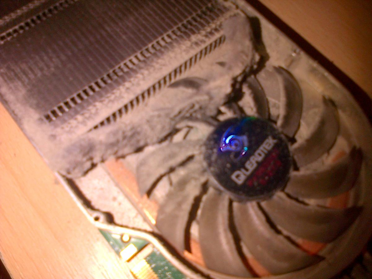

Problema principala e supraincalzirea din cauza sistemelor de racire extrem de proaste (Acer, Asus, unele serii HP, unele serii Toshiba, seria DV de la HP, etc). Racirea proasta datorata si ne-curatirii periodice a heatsink-ului.
Recomand curatirea periodica a sistemului de racire si schimbarea odata la 1an a pastei termoconductoare cu ceva de calitate gen Arctic Silver, MX sau altele.

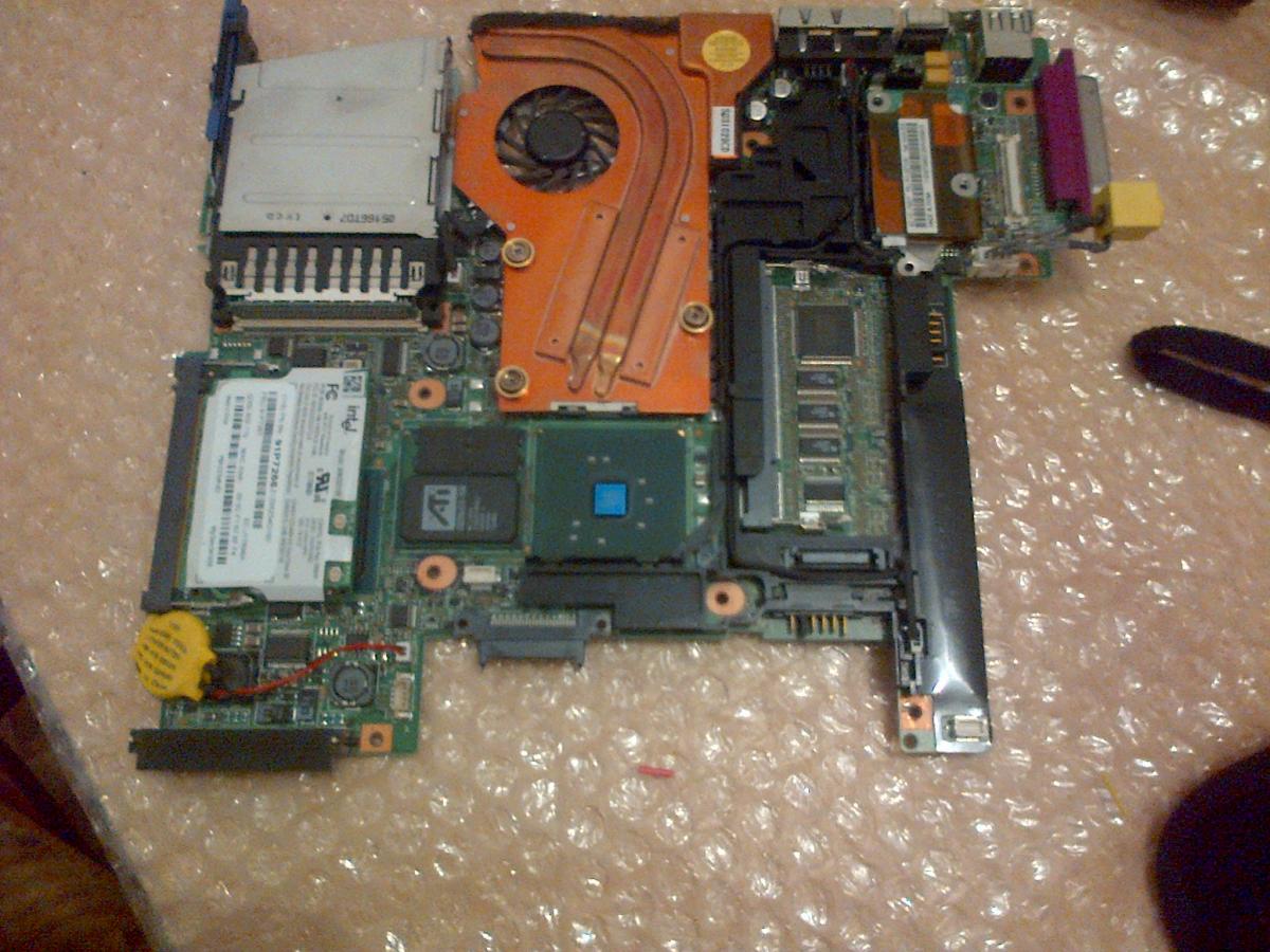

Din pacate si Radeon-urile (ma rog, acum AMD) au, inca de la inceputul anilor 2000 si. Am 2 IBM-uri T4x cu cipurile Radeon puscate.
Sa vezi ce misto sunt tabletele acum :D :D !

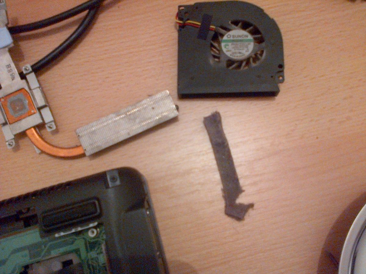

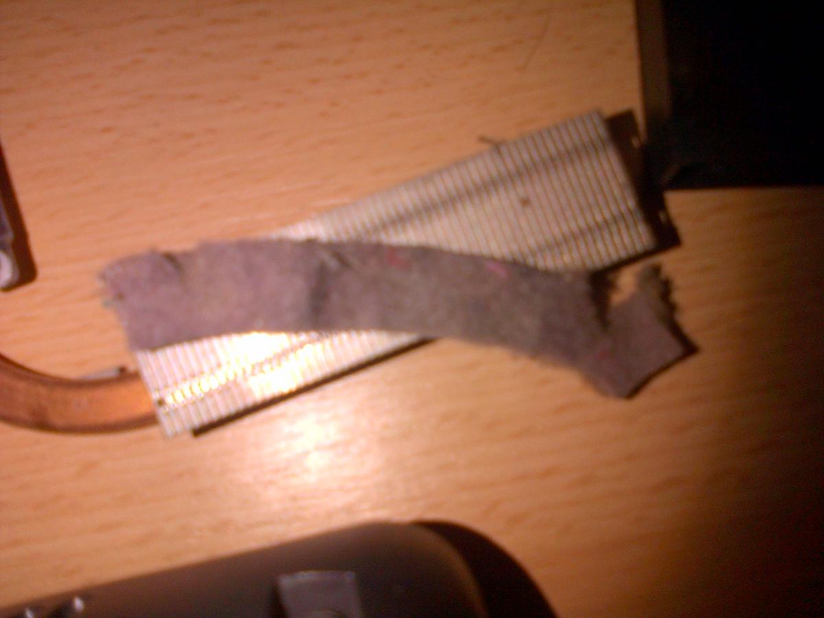

La asta ma refer cand recomand curatirea sistemelor de racire, e motivul numarul unu pentru probleme cu supraincalzirea si decesul cipurilor video.

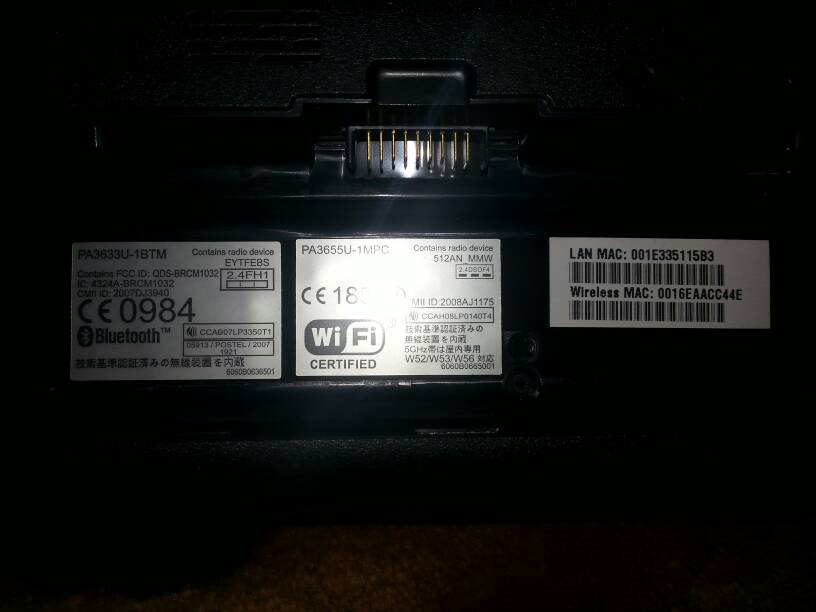

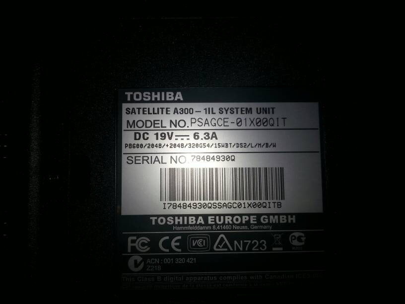

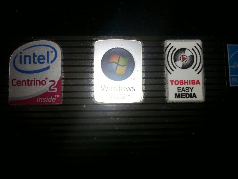

A se scuza calitatea pozelor facute cu telefonul meu fix !
Si 2 videouri
Cam astea ar fi toate etichetele de pe el.
S-a manifestat in felul urmator:acum vreo luna cand il porneam isi dadea un restart dupa care pornea si mergea totul normal.Asta pana cand a inceput sa o tina numai in restart-uri si asa face de atunci chiar si cu diferite versiuni de Windows.
Faza e ca eu de vreo 2 ani,aproximativ,il tin cu un cooler sub el si nu a avut ocazia sa se supraincalzeasca din ce am vazut eu.
Parca nu m-as da batut cu el,una ca am dat o caruta de bani pe el cand l-am luat,doi ca m-am atasat de el si am fost multumit tot acest timp,fara nici o alta problema din partea lui.

Bun,
Iti scriu pe PM niste pasi pe care sa ii faci ca sa triem din posibilele probleme. E o serie problematica A200 si A300 din cate m-am documentat, unele chiar si cu condensatori problema.

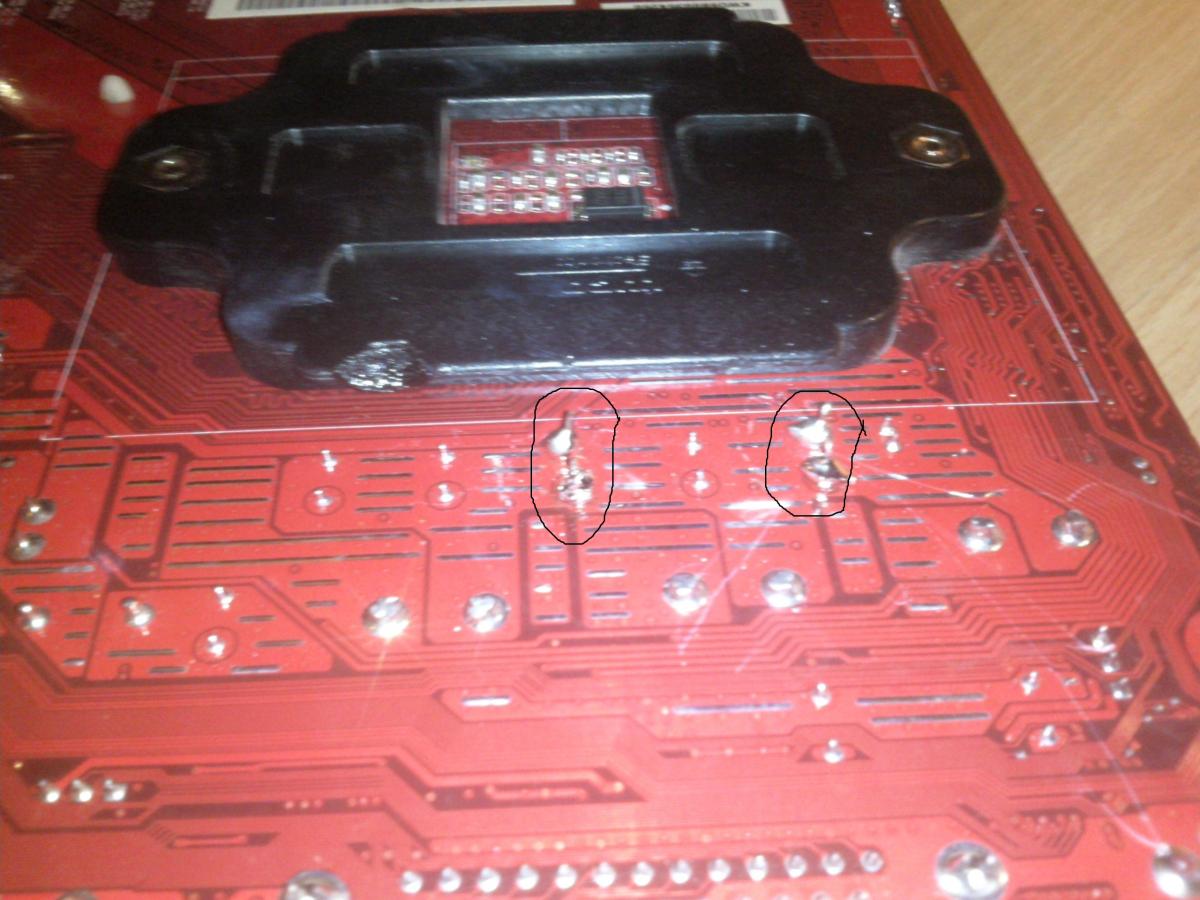

Letconul din dotarea statiei termostatate ,reglate pe la 350-380gr si apoi cu pompa buna de fludor ,fludor de caliatte buna (cu flux de colofoniu=saciz ) si de principiu rezolvi insa cu ceva insistente pe ,pastile de masa ale condensatorilor.
Trebuie de principiu sa solidarizezi termic fludorul topit cu letconul cu cel din pastilele de + si - ale condensatoarelor.Aici este micul artificiu dupa care cu pompa il extragi instant si eliberezi gaurile pt a pune noile condensatore
Cu pistolul de lipit mai mult amagesti fludorul din pastilele de +si -.Mult succes si rabdare daca tot vrei sa salvezi m/b de cosul de gunoi.
Saphir prietene nu stiu ce ai spus tu aici dar suna interesant. Pana la urma am cumparat pistol de lipit la 220V 30W cu varf de ceramica sau portelan ceva de genu, cositor si inca o sarma cu care topesc cositorul vechi iar cu sarma aia curat. ( adica se lipeste cositorul vechi de sarma aia si ramane lipit de ea). Mi-a facut o demonstratie vanzatorul cu o pompa ca o seringa ce absoarbe cositorul dupa ce il topesti dar ar fi zis ca sarma aia e mai buna decat aspiratorul. De o ora tot insist pe placa de baza sa pot elibera gaurile dar nu se topeste nici cum cositorul sa pot elibera gaurile si insist insist insist dar nimic. Dupa o ora de nervi am cedat iar acum a luat sotia pistolul in mana sa vada daca reuseste si spre rusinea mea a eliberat o gaura in 5 minute. E o munca tare migaloasa dar vedem, poate reusim ceva
Ti-am spus ca aia e partea grea si necesita multa rabdare :D

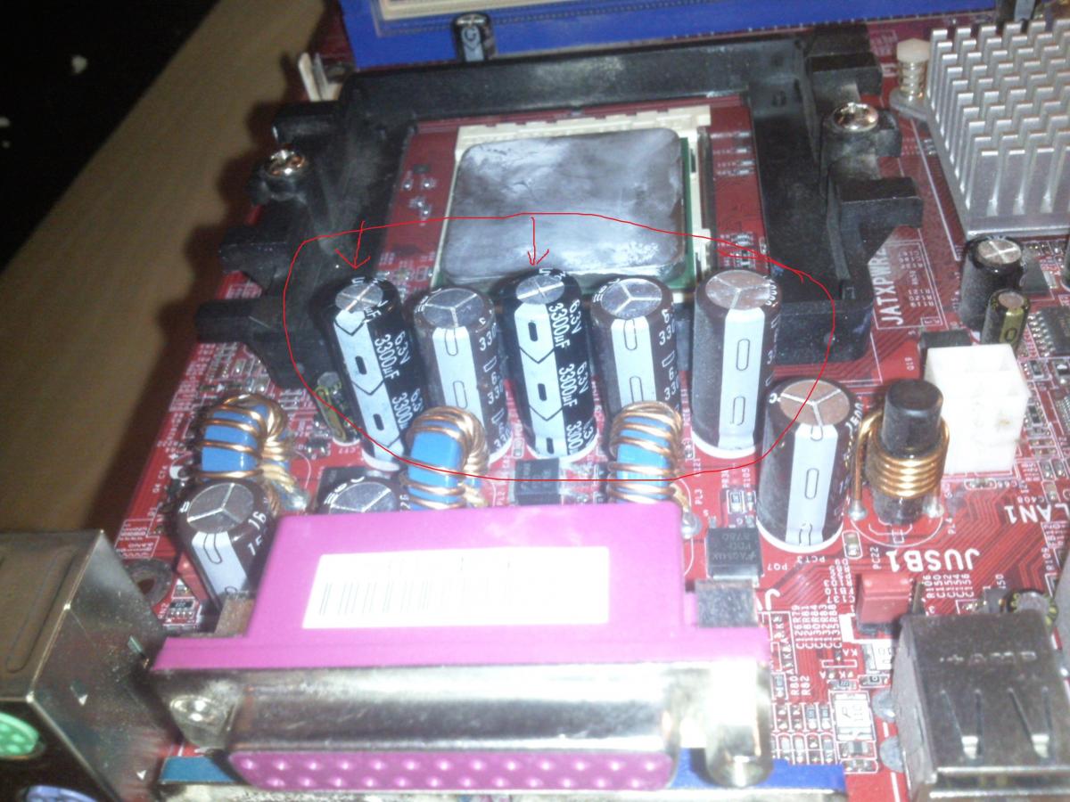

Pana la urma a reusit sotia sa elibereze gaurile si sa si lipeasca noii condensatori. I-a pus in aceasi pozitie ca si ceilalti ca nu scrie pe ei plus sau minus si i-a lipit Sa conectez iar toate cablaraiele a fost o problema, dar am reusit intr-un final. Acum imi da o eroare de floppy dar eu nu am floppy "floppy 40 error". A pornit dar tot asa a avut nevoie de 20-25 de minute doar sa intre in pagina de start. In concluzia mea condensatorii aia .... nu fac nimic i-a lipit degeaba. De aici nu stiu ce sa-i mai fac :smile:post-6084-0-82144000-1386624168_thumb.jp post-6084-0-53707400-1386624186_thumb.jp
@Roberto pe placa de baza scrie Geforce 601 made in china :smile:
Condensatorii au o dunga gri pe o parte. Pe acea parte, este minusul :D
Iar daca-i pui invers poti face artificii ca la 4 iulie .
@Roby, am avut o lacrima in coltul ochiului cand ti-am terminat placa de baza, mi-am adus aminte de ce faceam acum 15 ani, ce vremuri bai nene . :wub:
@Bogdan G Chiar atificii nu cred ca ies dar se arde placa de baza. Mai frica mi-a fost cand am conectat inapoi toate cablaraiele pe placa de baza. Cablu ala lat gri care pleaca de la hard spre placa de baza si celalalt care pleaca de la cd-rom dvd-rom tot la placa de baza cred ca le-am pus invers sau poate le-am cus corect, habar n-am. Partea grea a fost cand am conectat mufele de la butonul de start, becul de hard, butonul de reset si inca unul. Dar vorba aia prost sa fi noroc sa ai, am observat ca pe mufe scria ce este si pe placa de baza la fel era un chenar cu o schema care cum vine.
