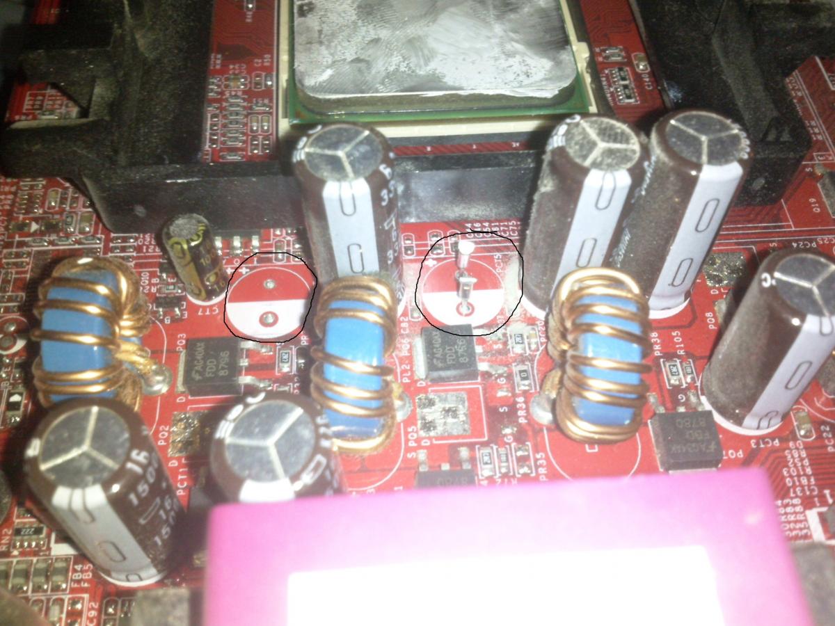

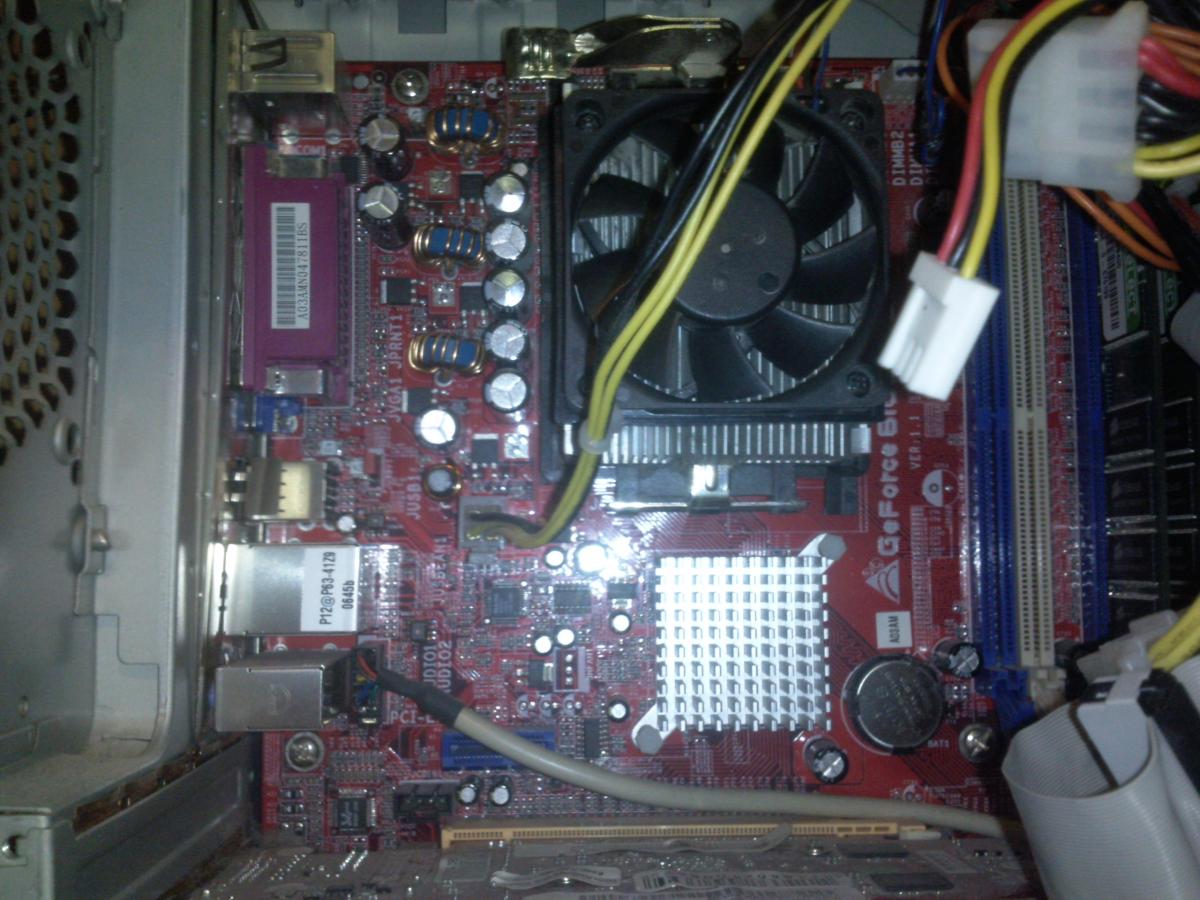

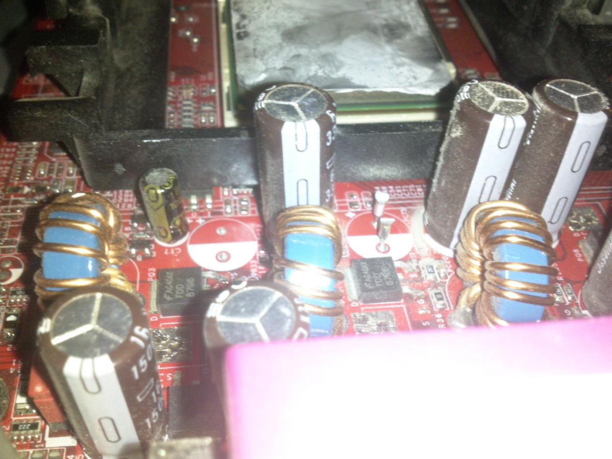

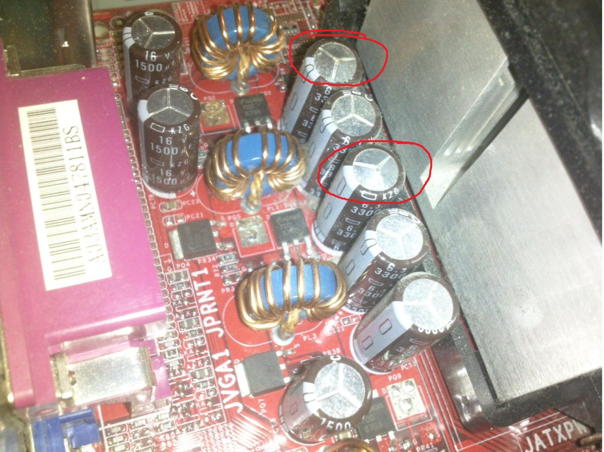

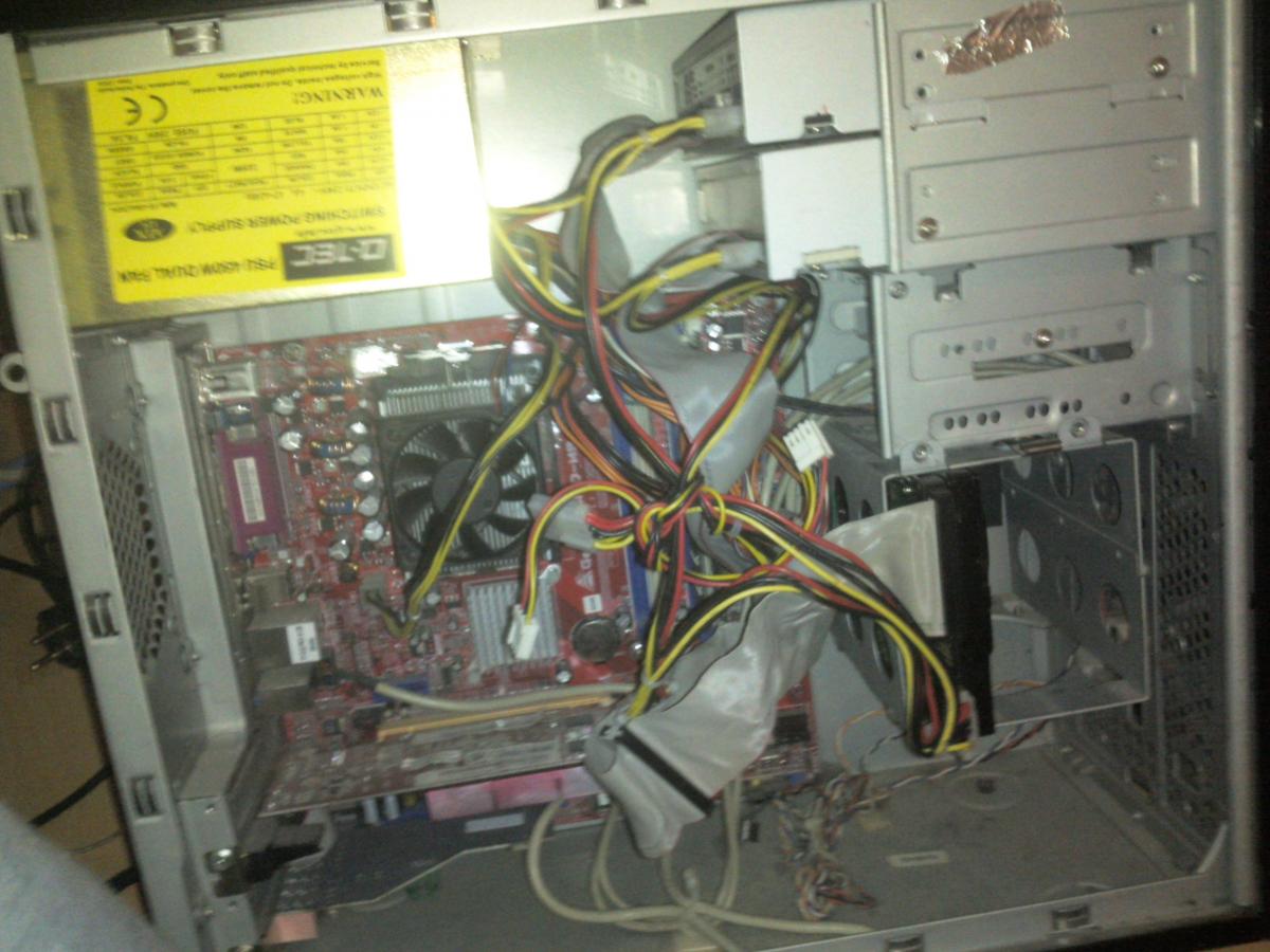

S-a umflat orezul in el, mai frate... Ajungea pana intr-un punct si se bloca dar asta pana sa intre in pagina de start sau bios, dos, windows cum se va numi. In fine l-am dus la un turc si ar fi zis ca hardul e de vina si ma costa 80€ sa-l repare sau sa-l schimbe habar n-am si hardul e cumparat nou de 2-3 luni. Dar nu l-am lasat sa-i faca nimic ca nu-s nebun sa-i dau lu' ala 80€ si l-am dus la un neamt. A gasit repede buba si i-am dat 40€ sa-l repare. Mi-a zis din capul locului ca nu-mi da garantie adica poate sa functioneze o zi, o luna sau un an dar nu garanteaza. Intr-adevar a mers o zi :smile: Sunt niste butoiase pe placa de baza si 2 din ele s-au umflat si de-aia nu mai porneste. Acum intra in windows dar are nevoie de juma' de ora plus ca proceseaza foarte greu. E vorba de un Pentium 4 AMD placa video G-forceone cred ca 512mb hard de 80gb procesor 3800plus. Daca stie careva sa-l repare fara costuri mari il fac cadou dar intra in pratica "Doar pentru membrii activi pe forum si mai vechi". Pun si poza cu "butoiasele" umflate. In poza nu se prea vede ca sunt umflate ..... dar sunt, au capacul umflat

Este vorba de un sistem AMD (fara pentium) , iar acei condensatori se pot schimba , cu putina grija :smile: . Costurile sunt foarte mici , trebuie doar timp si grija :smile:

Mai sus a spus @Danyx ca poti schimba singur acei condesatori cu costuri foarte mici, mai precis nu costa nici macar 1€. Timp de lucru 5min. Trebuie sa respecti polaritatea, au o dunga verticala pe ei si trebuie sa pice in acelasi loc/pozitie. Nici eu nu sunt prea priceput la electronica dar curaj ca e foarte usor, putina atentie calm si sa nu-ti tremure mana.

Toata atentia trebuie cand ai dezlipesti de pe placa de baza , fiind in layer-e , daca nu esti atent si rabdator poti deterioara placa de baza intr-un mod ireparabil . Dar daca oricum nu este vitala pt tine , merita sa incerci experienta . Daca iese ...satisfactia o sa fie maxima , garantez . :)

Sunt lipiti! iti trebuie un pistol de lipit. Incalzesti fludorul pe partea cealalta si apoi ies usor.
Sa dau placa de baza jos si sa deconectez toate cablaraiele de pe acolo a fost floare la ureche problema e cand va tebui sa le conectez la loc, dar vad cum fac.
@Paun Ionut nu am momentan pistol de lipit dar voi lua de la servici ca se le pot lipi inapoi. Am tras usor de ele stanga dreapta si le-am scos. La unul din ele au ramas doua "fire" lipite de placa de baza adica au iesit cu totul din condensator iar la celalalt am reusit sa le rup.
