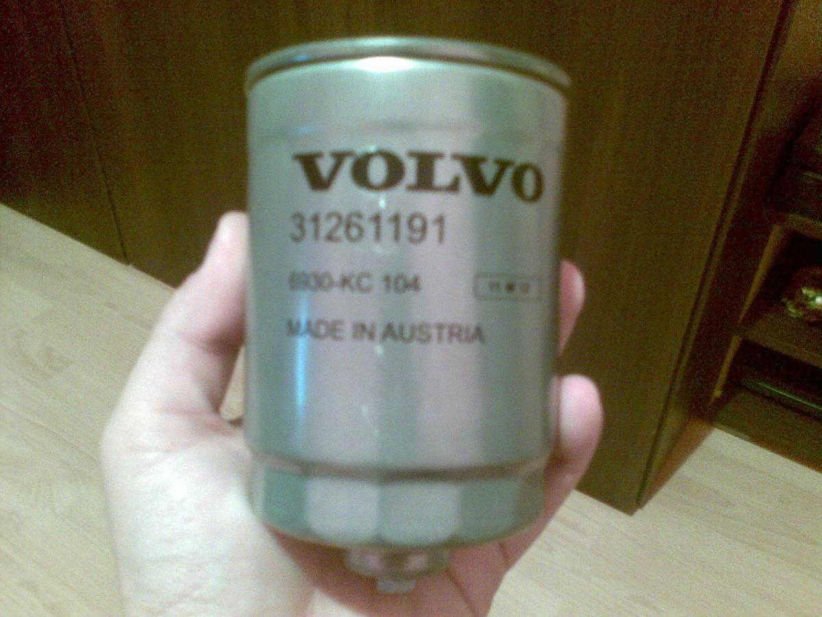

In necunostinta de cauza, si cu scuzele pentru offtopic, la ce filtru (de motorina) va referiti, care se schimba la 40 mii kilometri ?
Filtrul de combustibil care la cei cu masini din 2003-2004 (D5) ar trebui schimbat la un interval de 80000 km (vezi poza 1):

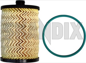

Bun bun, dar ala se schimba (sau cel putin eu l-am schimbat )la fiecare revizie, adica la fiecare 10 mii km. In fine, multumesc:)
Tu ai filtru tip cartus care se schimba mult mai des (vezi poza 2):

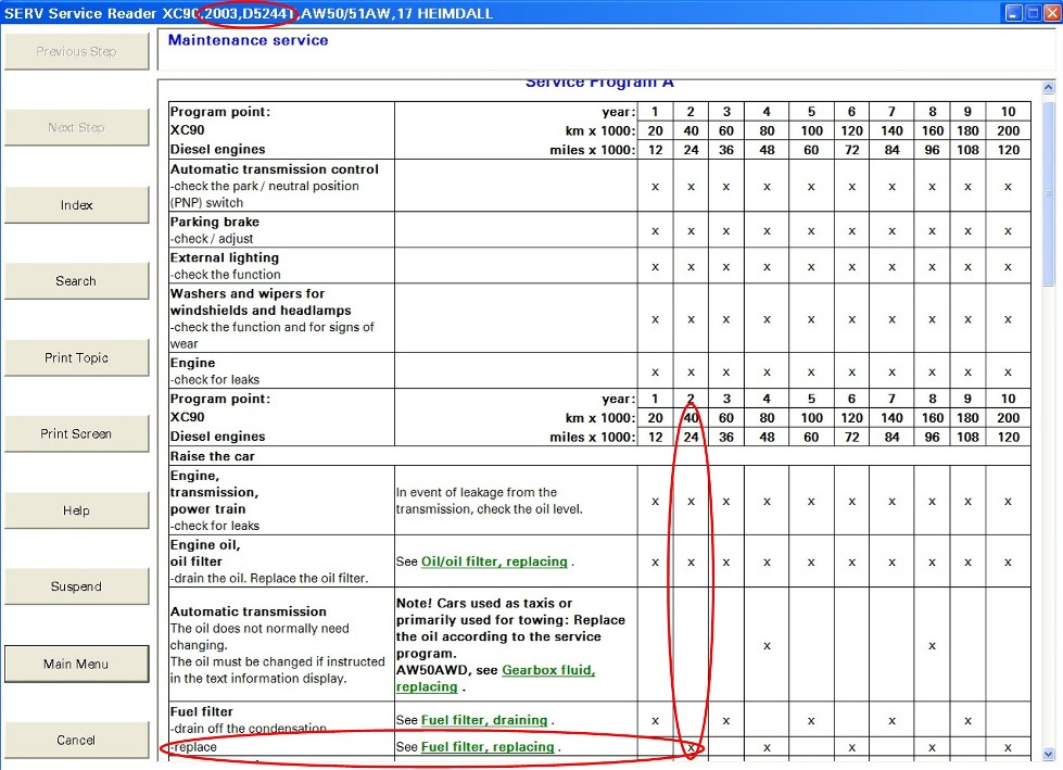

Andu, ar fi bine să dai şi sursa unor astfel de informaţii, când le dai.
Eşti un utilizator cu multe mesaje, ceea ce i-ar putea induce în eroare pe cei care-ţi citesc mesajele, să creadă că şi ştii ce vorbeşti. Tu de unde ştii că la D5 din 2003 se schimbă filtrul de motorină la cât spui că se schimbă? Eu am citit că se schimbă la 40000 km, vezi imaginea:
Tu pe ce te-ai uitat? Pe Vadis sau Vida? Eu asa stiu ca am vazut!
VADIS
Momentan nu ma pronunt pana nu gasesc sursa unde am citit de 80000 km interval de schimb pentru filtrul de motorina!
