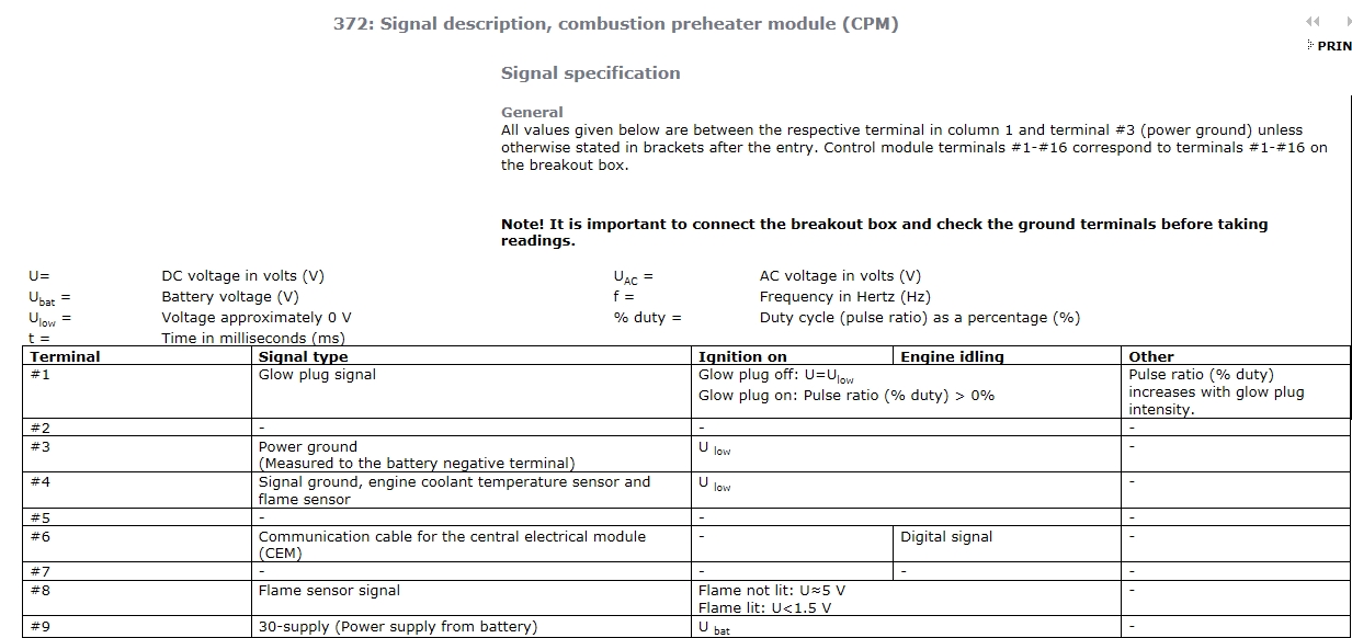

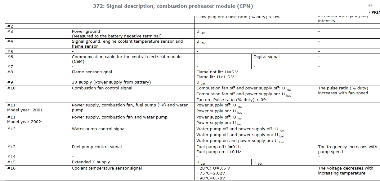

Am sa postez un printscreen din VIDA sa vezi exact care dintre pinii CPM-ului controleaza pompa ca sa stii de unde tragi firele.

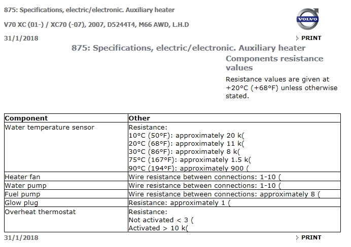

Mai intai postez specifiacatiile electrice ale componentelor, care vor putea fi verificate cu un multimetru, daca va fi nevoie.
5a723452f3f33_specificationselectrical.j
Si printscreen-ul promis: CPM signal description part 1 si part 2:
5a7234ff2c8fd_CPMsignaldescriptionpart1.5a723502b99f2_CPMsignaldescriptionpart2.

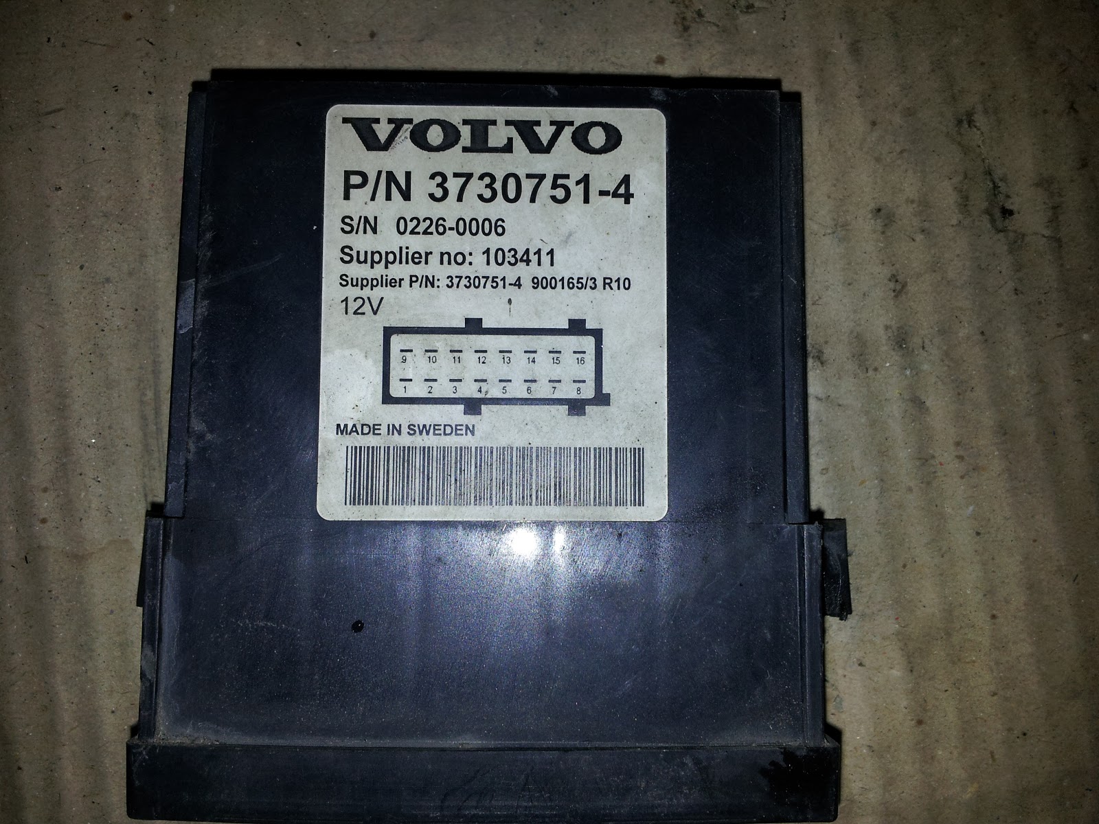

Postez si o poza cu CPM-ul ca sa se inteleaga numerotarea piniilor:
CPM.thumb.jpg.589187c07bbd13955b10cec173

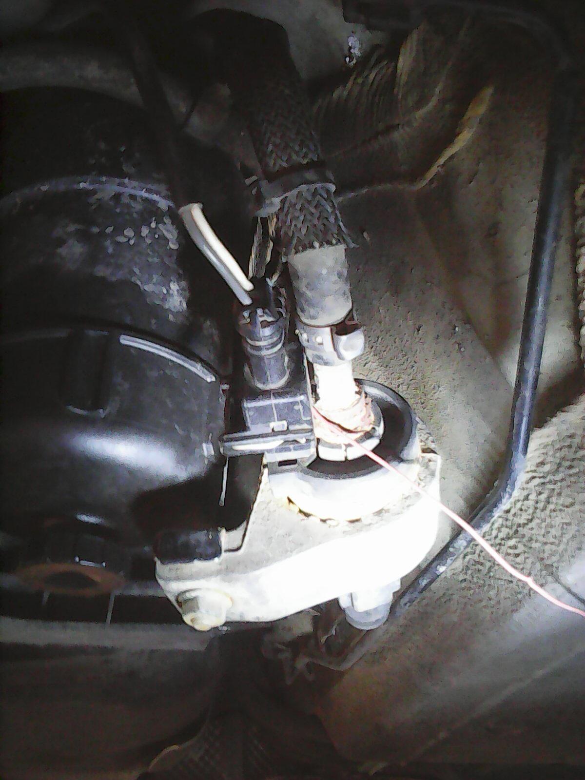

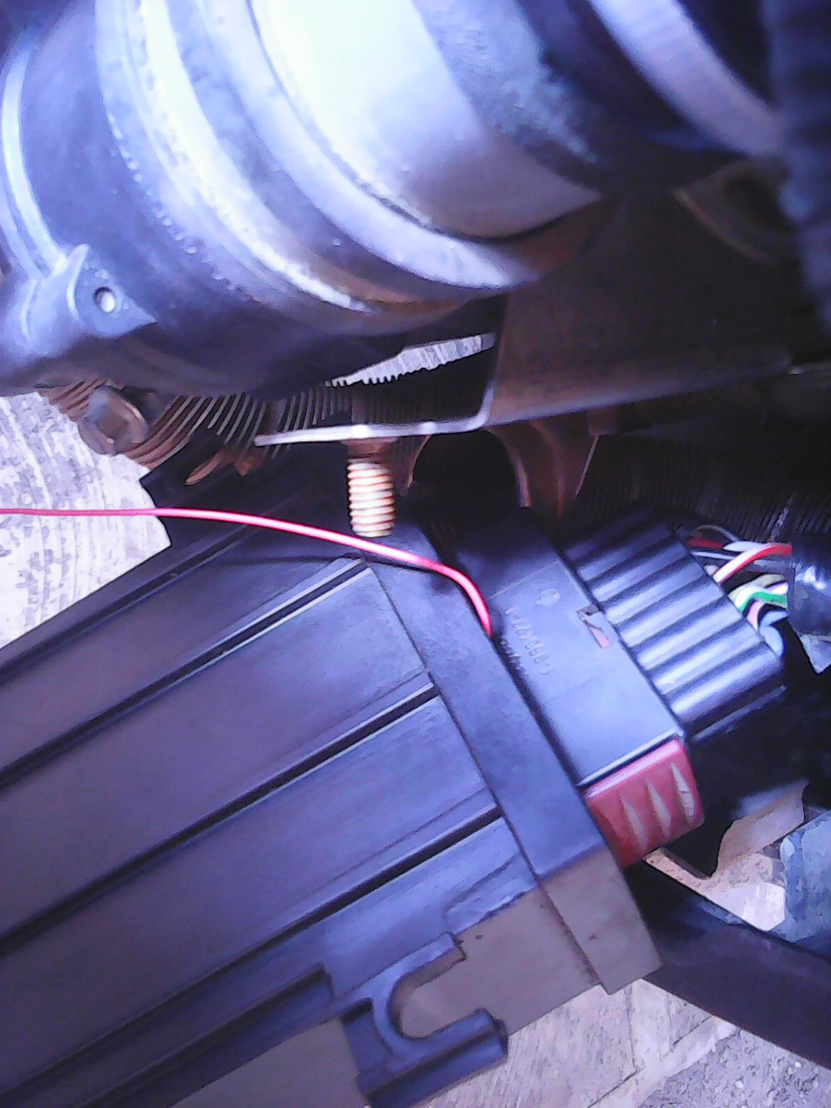

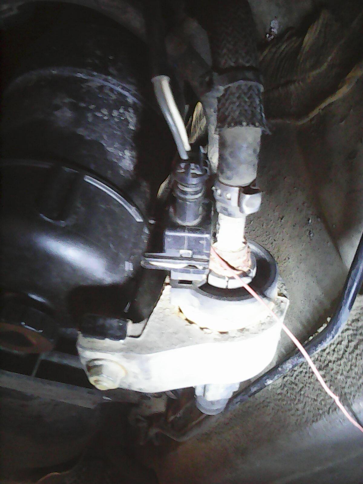

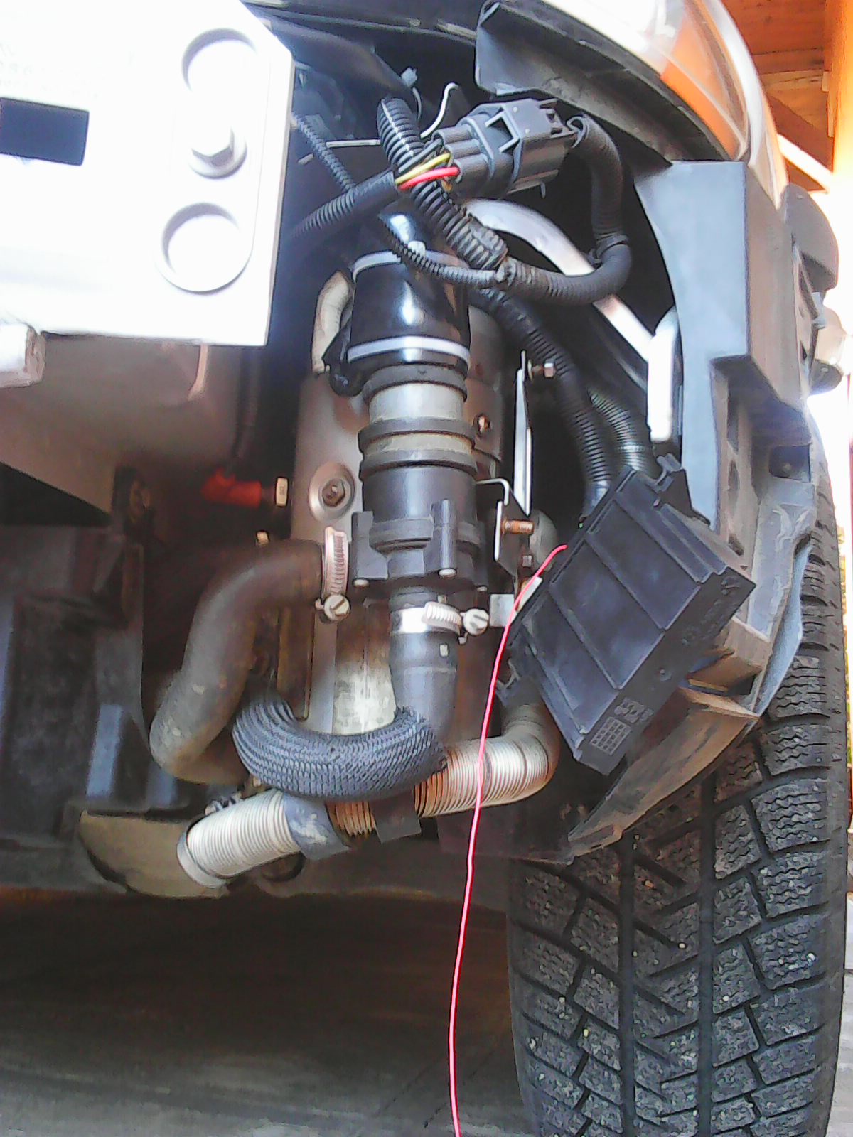

Toate raspunsurile voastre mi-au fost de mare ajutor.Am inceput urmand recomandarile lui Kecs referitor la transmiterea semnalului din CPM direct prin fir separat la pompa de motorina.
Am dat jos CPM-ul , am scos mufa, am identificat pinul de comanda al pompei- pin nr 13 fir galben. am introdus in cupla corespunzatoare pinului 13 un fir de cupru diametru 0,2 mm si am inchis cupla cu grija ca pinul sa prinda ferm firul in cupla.
Am identificat pinul de + al pompei-este firul alb-am intodus sarma de cupru in cupla corespunzatoare si din nou am inchis cu grija cupla ca sa prinda bine firul si sa fie contact, am verificat continuitatea cu multimetrul .
Am dat DIREKTSTART STANDHEIZUNG EIN-fara sa pornesc motorul- si am urmarit functionarea.
Dupa 20-30 de secunde in afara zgomotului de ventilator s-a auzit cum pleaca arzatorul , primele 10 minute a mai pufait/ bufnit /scos fum  si ceva scantei, dupa ce s-a amorsat bine pompa de motorina si a scos tot aerul de prin conducte si au ars eventualele produse de curatare ramase in caldarina ,sobita a inceput sa toarca cu un zgomot redus uniform si fara fum.
Am pus un redresor pe baterie -am un ABSAAR de 11A-si am lasat sa mearga cam 1 ora urmarid functionarea, ciclurile de cuplare decuplare ale termostatului opririle si pornirile corespunzatoare ale arzatorului etc-merge ireprosabil.
Am verificat si daca porneste programat-merge , si daca porneste la pornirea motorului-afara erau 2 grade-a pornit imediat odata cu motorul.
Sunt incantat de reusita-NU AS FI REUSIT FARA VOI!
Atasez si ceva poze:

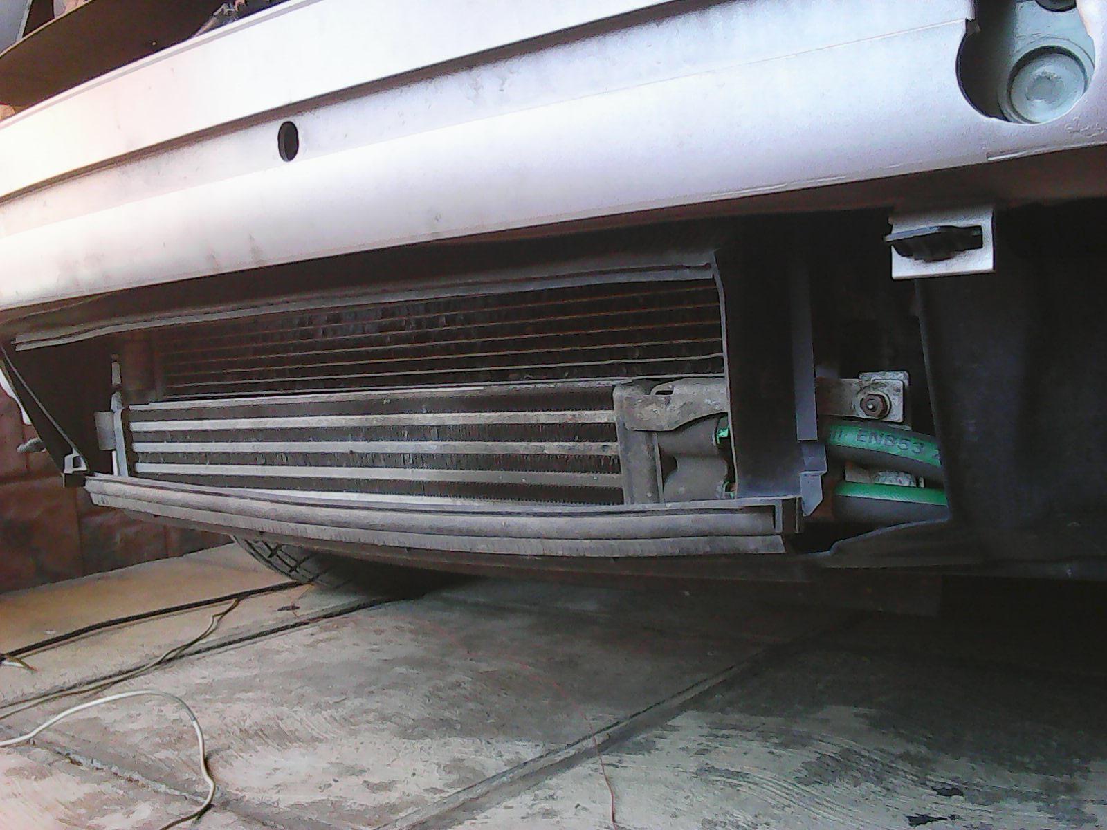

Pun si o poza fara legatura cu topicul in care arat cum am montat radiatorul suplimentar pentru racirea uleiului din cutia de viteze automata.Ajuta mult, pastreaza uleiul la temperatura mai joasa si protejeaza CVA.

Cu gandul ca poate fi de folos cuiva care face singur reparatiile, finalizez povestea cu reparatia facuta la  incalzirea auxiliara cu instalarea firului de lagatura intre CPM si pompa de motorina.

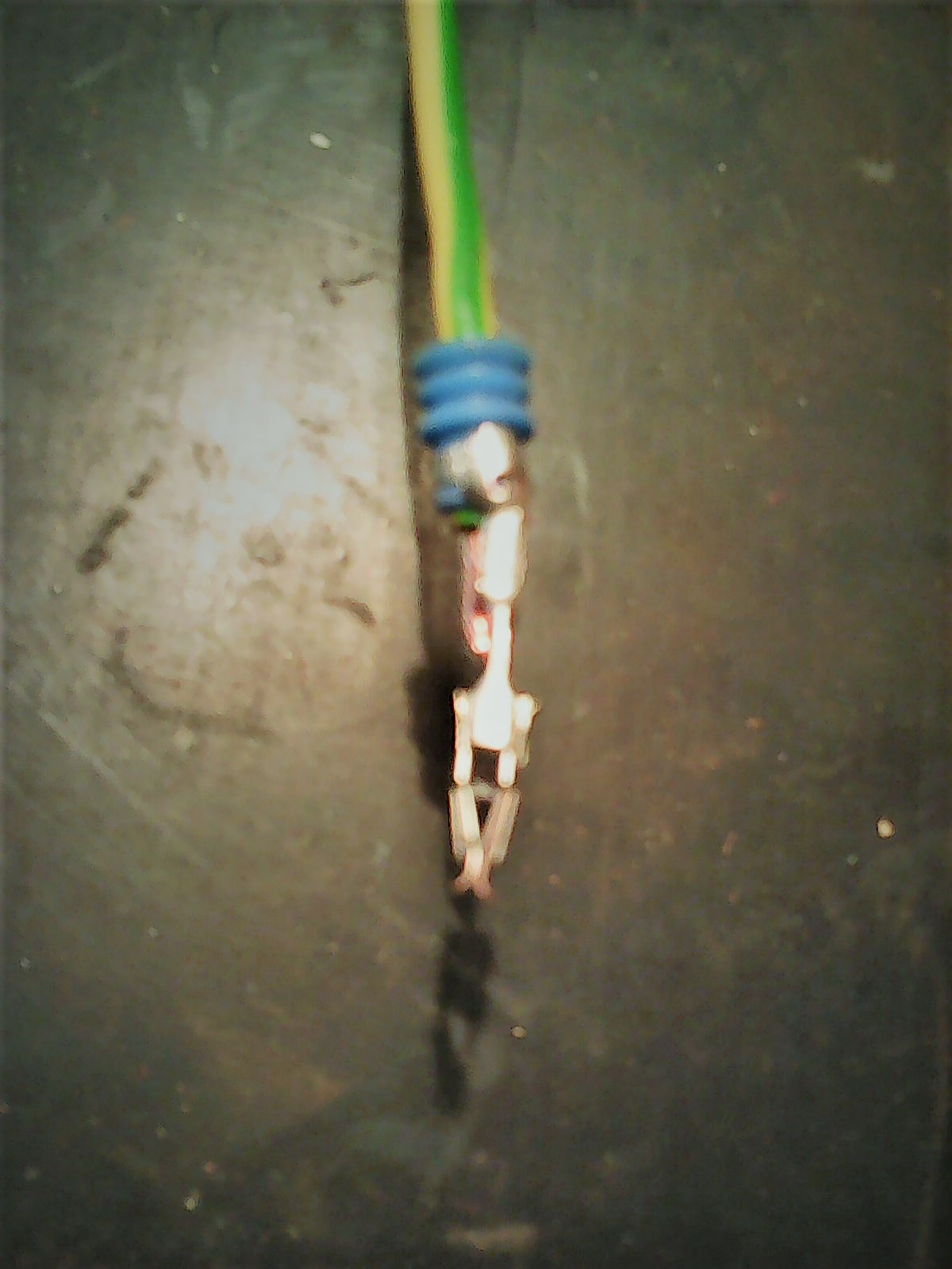

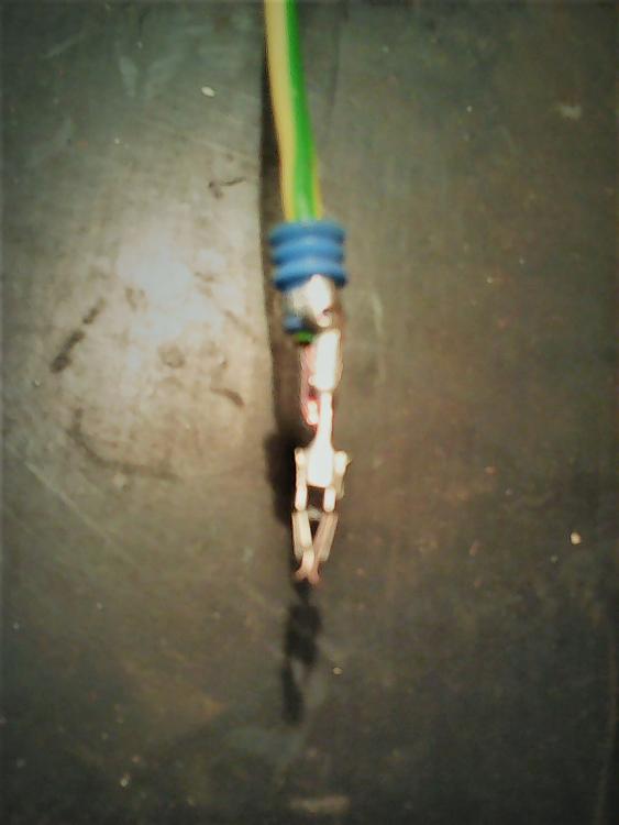

Am scos pinul de pe mufa conectorului de la CPM , am taiat firul galben care era afectat si am prins de pin firul nou, asa arata inainte de lipire cu cositor:
Salutare tuturor,

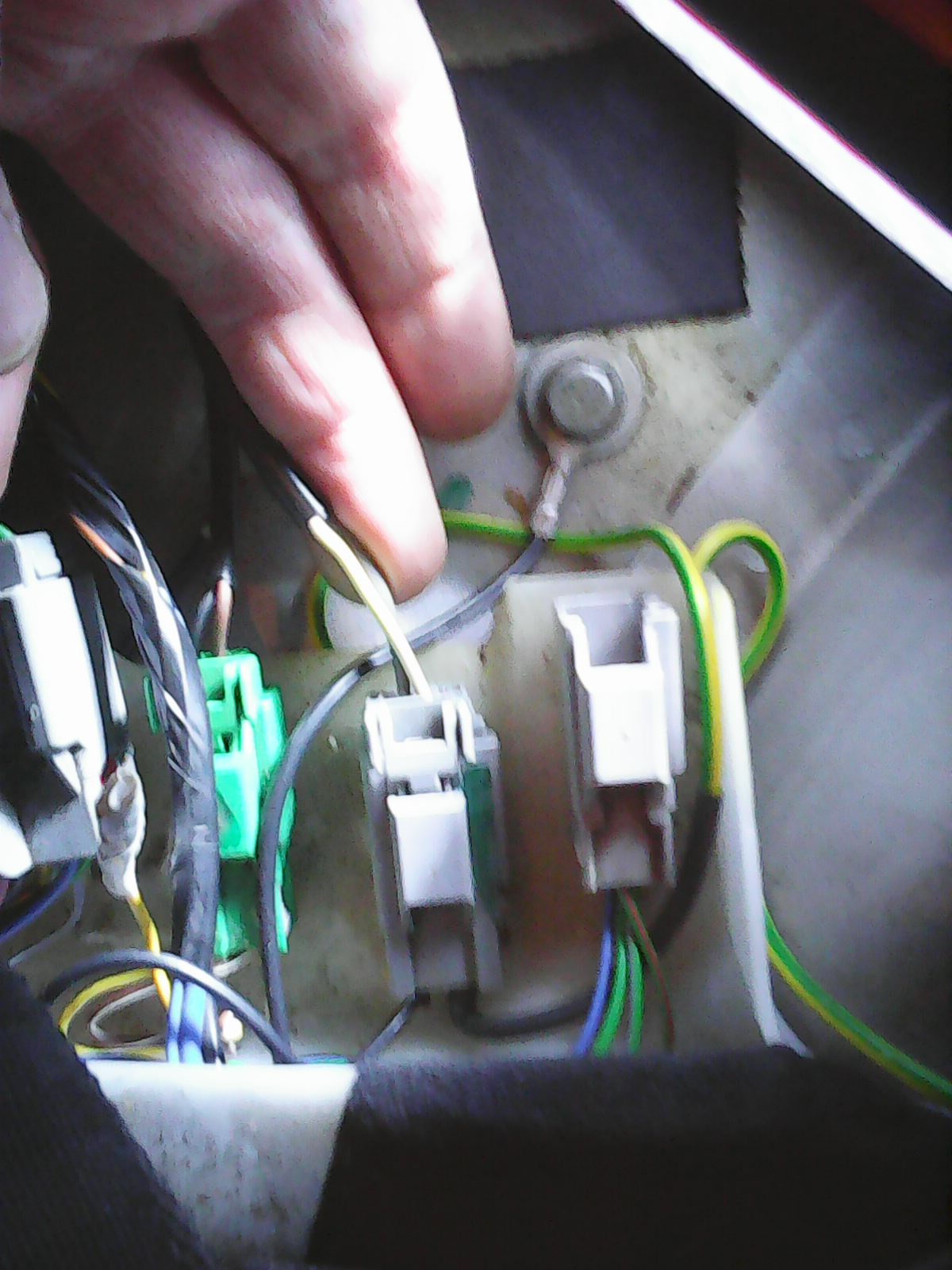

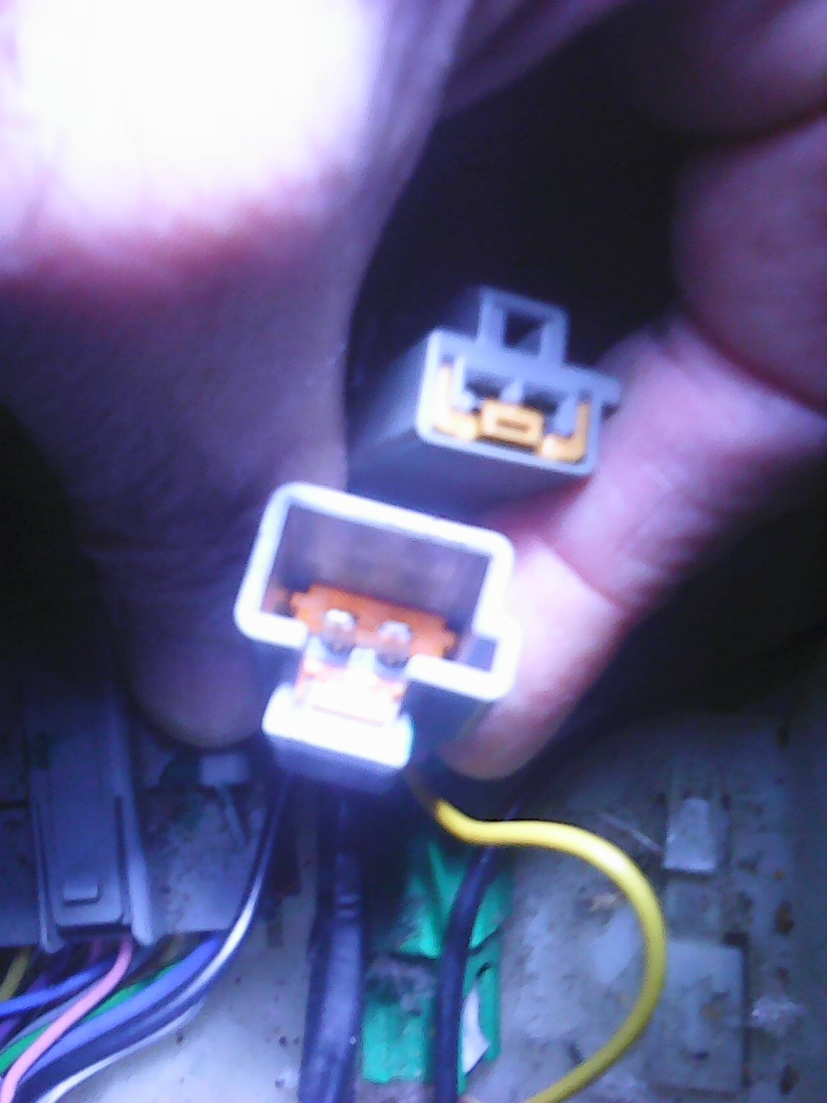

Am scos pinul de pe mufa conectorului de la CPM , am taiat firul galben care era afectat si am prins de pin firul nou, asa arata inainte de lipire cu cositor -vezi foto, am montat  pinul in locasul din mufa CPM, prin impingere usoara pana se aude clicul facut de elementele laterale de blocare ,am izolat firul taiat, am bagat firul nou in camasa de protectie si am pus mufa pe priza CPM.
Am scos firul in compartimentul motor si l-am pozat pe jgheabul existent pe aripa interioara stanga apoi l-am tras in habitaclu prin planseul pedalier, sub volan, pe langa firele senzorilor de parcare fata.
In interior am tras firul pe partea dreapta pe sub ornamentele de plastic inferioare pana la mufa conectorului cu pompa de motorina aflata sub scaunul spate dreapta.
Am scos pinul de la mufa pompei, am taiat si izolat  firul vechi, l-am montat pe cel nou -in foto firul galben cu verde , am introdus pinul in mufa si am conectat mufa la pompa.
Am facut proba, functionare perfecta!
