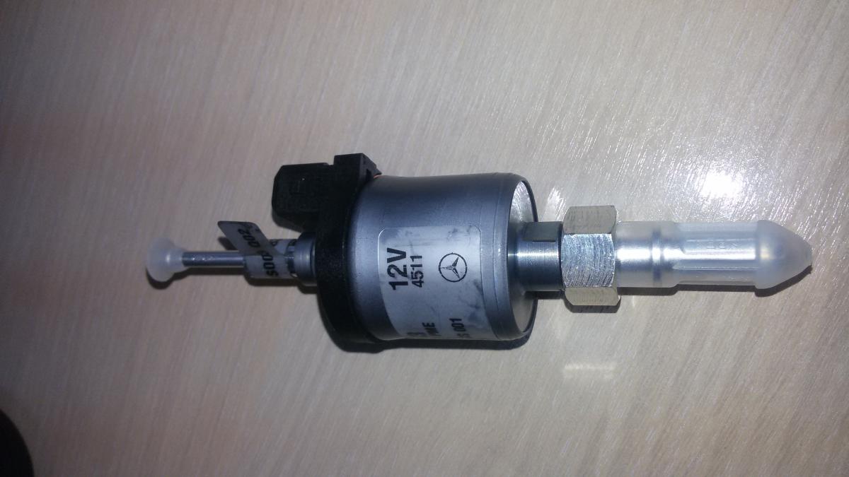

Bun, pus testerul pe masina, si da, da eroare pe pompa.
am dat-o jos, am tinut-o la cald, dar nu cred ca e cazul sa fie apa prin ea, sau condens.

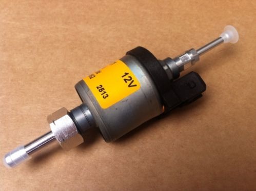

am gasit : http://www.ebay.de/itm/NEW-EBERSPACHER-FUEL-PUMP-3-1-5KW-12V-/221655056882?pt=UK_Campervan_Caravan_Accessories&hash=item339babc1f2&autorefresh=true
Ce parere aveti ? sa iau una SH sau cea de pe ebay ?
Multumesc,

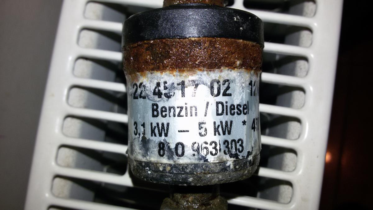

am atasat o poza cu pompa mea : ( ce se mai vede )

Exact, esti sigur ca este aceeasi ? Pare cam micuta...
Ia-o ! :)
Da, la el e SH, si e 200 ron :) asa cu cea de pe ebay care e noua, ajung la 300. Alegerea e evidenta...
Bun, si ca sa inchei povestea mea cu heaterul : ieri dimineata cu -22 de grade afisate pe bord cand am plecat de acasa, heaterul nu mergea. La pranz cand am mers la masa, cu -15 grade pe bord dupa ce pornesc masina, constat ca si heaterul a inceput sa porneasca in conditiile in care nici nu l-am mai bagat in seama.

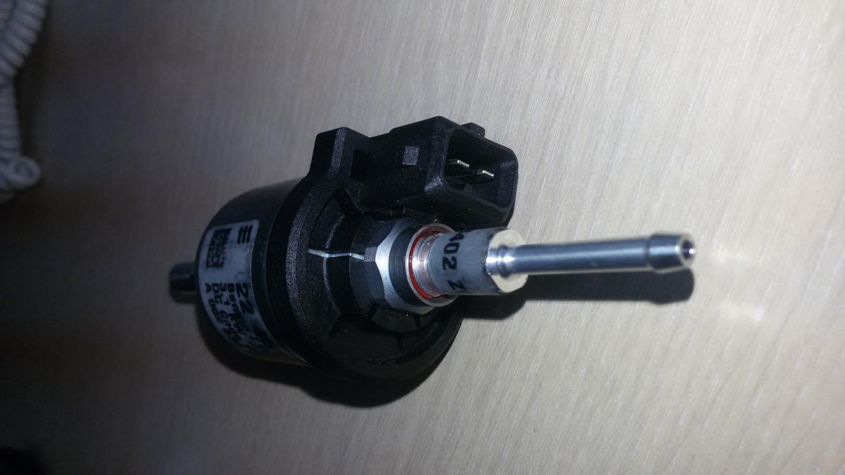

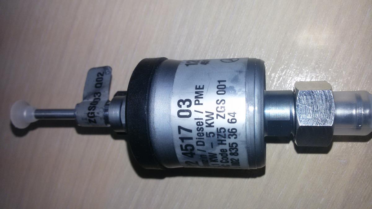

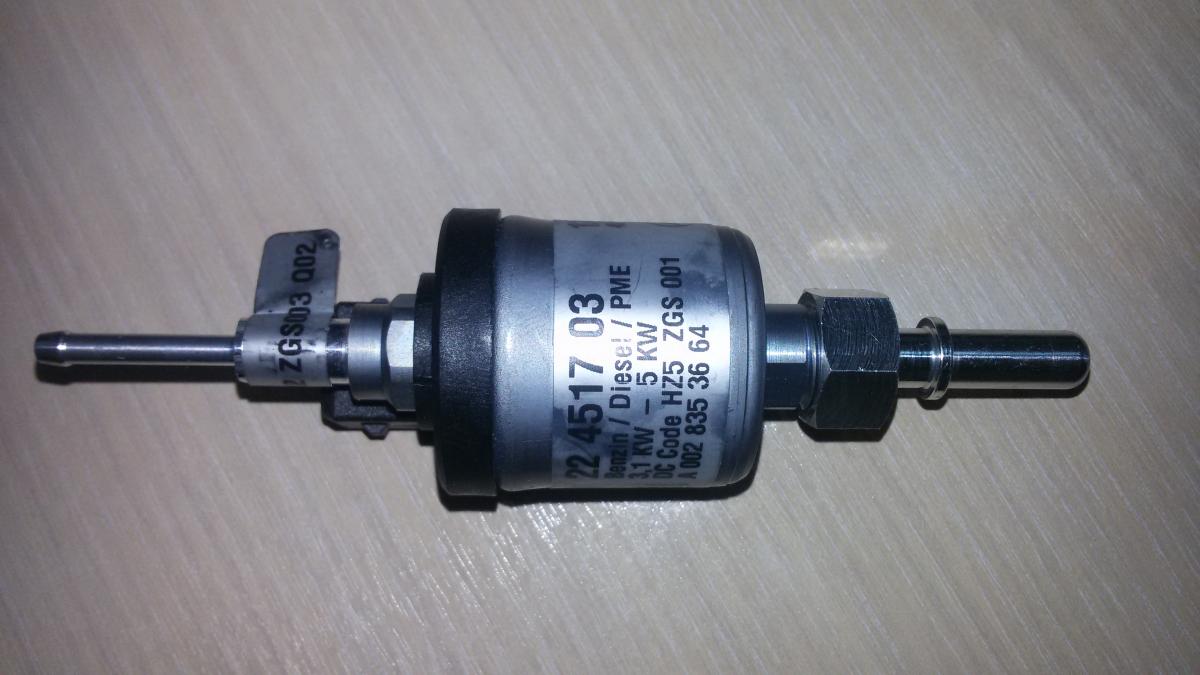

Si..merge si acum. Acum partea "proasta" este ca deja am comandat si am platit una bucata pompa ( pozele atasate ) de la un tip de aici din .ro, pret 350 ron, pompa e noua, acum 10 minute mi-a ajuns:) Am sa o pun pe masina ...daca tot o am, si pompa veche o tin de spare.

L.E. Am uitat sa atasez poznele.. :smile:

Cand ai dat pompa veche jos nu ai pus curent pe ea sa vezi daca merge?
Nu..... pare-se ca e comandata in impulsuri modulate in 5.7 hertzi ( sau cel putin asa mi s-a explicat, si in vida cu testerul pe pompa se vedea ). Cu aparatul de masura pe cablul de tensiune, nu masoara nimic, caci am incercat :) Insa cu un bec de 12 volti se vede ( din ce am inteles ) cum pulseaza.. Tocmai de aceea nu am pus curent, sa nu dea in altele.
