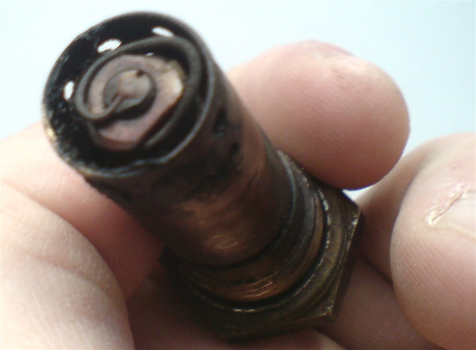

Trebuie spus că, de când am pus bujia nouă, în urmă cu două luni (vreo 3500-4000 km), nu am mai văzut-o să scoată fum.
În schimb, cel mai probabil fără vreo legătură, motoraşul merge neuniform, s-ar putea să urmeze atomizorul... motorul nu e blocat, se aude cum merge, datorită inerţiei, încă vreo 3-4 secunde.
Aceasta era bujia arsă:
