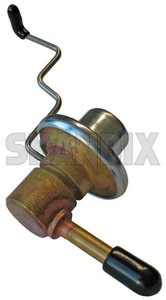

Te rog îmi poți spune dacă egalizatorul de care vorbeai mai sus este aceea supapă ce îndeplinește un rol asemănător unui injector (nu știu dacă termenii sau denumirile alese sunt cele mai potrivite și îmi cer scuze anticipat). Dacă răspunsul este da, se poate cumpăra/comanda separat?
Cel din poza de jos este vinovatul? Poti comanda orice piesa care alcatuieste incalzitorul, toate sunt consumabile :smile:
post-1775-0-43522100-1328561402_thumb.jp
Cred că da, nu mai rețin exact forma, dar seamănă foarte mult cu ce este în fotografie.
Mi l-au desfăcut băieții la reprezentanță, am stat lângă ei și inițial ei bănuiau că trebuie doar curățat. Numai că nu a fost deloc așa. Nu am găsit mizerie cum m-aș fi așteptat în interior, ci doar puțină funingine. Bujia aia mi-au verificat-o și au zis că e ok, de fapt se aprindea asemănător cu cele incandescente. Iar ventilatorul ăla, la fel, funcționa. Pe tester ieșea aceea eroare ”no flame” (cu toate că bujia e în regulă), așa că singura vinovată a rămas această supapă sau egalizator, care nu ar mai împrăștia motorina cum trebuie. De fapt pe eșapamentul încălzirii auxiliare scotea picături de motorină.
Problema e că acolo la reprezentanță nu se pot comanda și nu vin separat componentele. Vine numai un kit de reparație, ce înlocuiește aproape toate componentele și care nu e deloc ieftin. De aceea v-am întrebat, în speranța că mă puteți îndruma către un magazin de unde să le achiziționez separat.

Eu am incercat anul trecut sa repar egalizatorul de presiune si mi-a reusit, insa nu a mers decat un sezon.
Daca nu ar fi capsulat s-ar putea repara cu conditia sa gasiti o membrana similara ca si grosime (pe vremuri se gaseau membrane pentru pompele de benzina la vechile Dacii).
Dupa ce l-am decapsat, cu greu, am confectionat dintr-o astfel de membrana una similara cu cea originala. Am desfundat apoi injectorul cu presiune de aer. Partea grea a fost la recapsare ca imi tot curgea. In final am reusit.
Ar mai fi o varianta de reparatie care-mi vine in cap, insa pe care, din cauza lipsei de timp, n-am apucat sa o aplic. Poate o incearca cineva.
1. se decapseaza injectorul cu grija
2. se desfunda toate subansamblele cu presiune de aer, retrograd curgerii motorinei si se degreseaza cu diluant.
3. se procura o membrana similara celei originale ca si grosime (asta e parte grea), se taie in forma
4. pe marginile membranei se aplica in pelicula fina silicon rezistent la hidrocarburi (e.g. Victor Reinz cu grafit)
5. se asambleaza prin presare si recapsulare injectorul
O a doua varianta ar fi folosirea membranei originale si impregnarea ei cu silicon rezistent la hidrocarburi dupa o prealabila si temeinica degresare. Pasii care urmeaza sunt la fel.
Asta e ceva ce asteapta pe "to do list-ul" meu de ceva vreme.
Nu stiu cat va tine, insa ma roade tare sa incerc.
