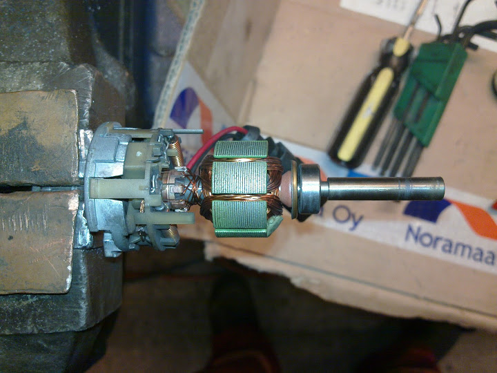

Este Bühler 1.13.055.047
Echivalent VAG 8E0963021, respectiv Ardic 3730137.
Uite-aşa arată pe dinăuntru:
