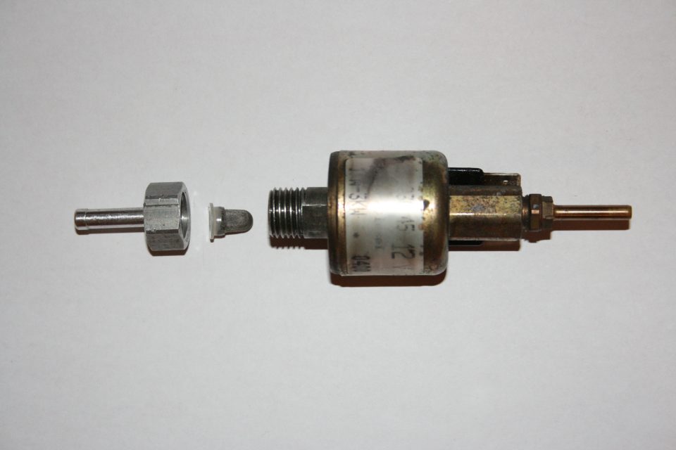

Am citit undeva ca o posibila cauza a fumului alb si a pornirilor nereusite mai poate fi si filtrul infundat de la pompa de combustibil. N-am reusit sa ajung la respectivul filtru (degetarul ala din dreptul piulitei), am renuntat impreuna cu un mecanic dupa vreo 20 de minute de incercari, este cam imposibil fara sa nu demontezi furtunele de combustibil sau chiar toata puntea spate.
EberspacherPump05_big.jpg.d8972bc377e798Eberspacherfilters_big.jpg.384f9fea9aadd

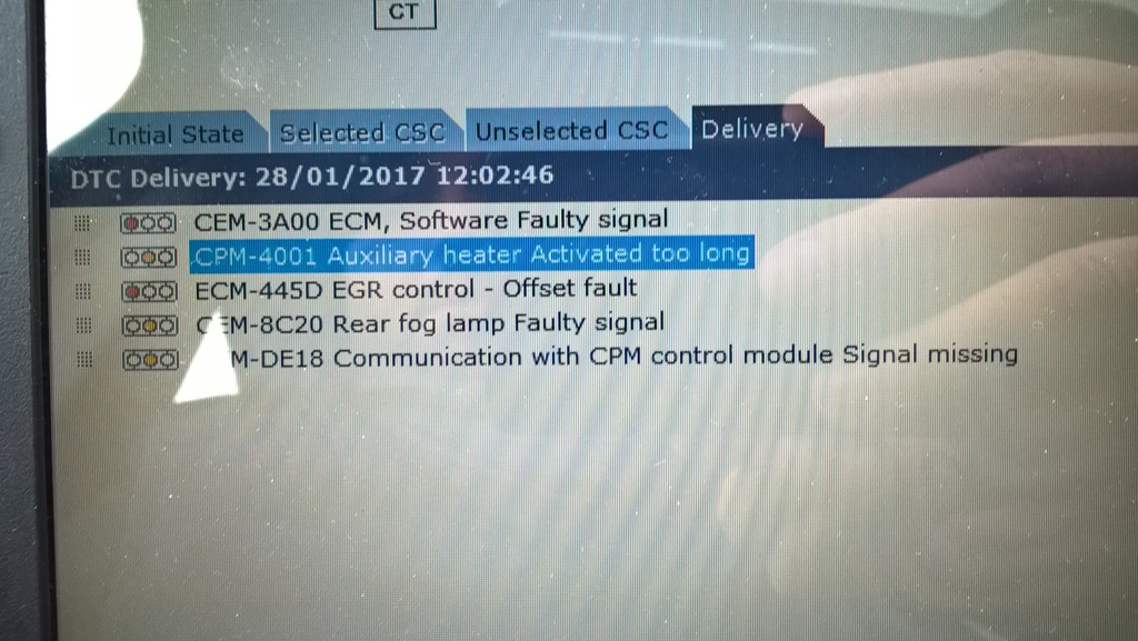

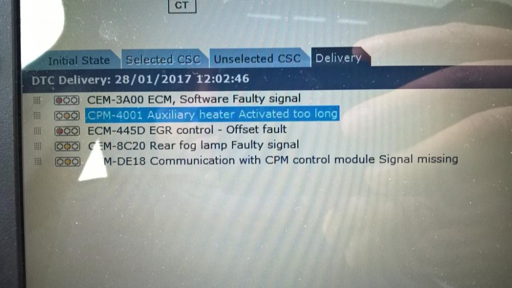

Astazi am pus testerul pe ea (mersi inca o data @blueazimut, un tip foarte de treaba) si avem:
  1. CPM-4001 Auxiliary heater Activated too long
    Pe un forum polonez am gasit unul care zicea de eroarea asta si ca s-a rezolvat schimband bujia si sita. La mine mai ramane sa schimb bujia (poate nu se mai incinge la fel de repede cum facea odata).
  2. CEM-DE18 Communication with the combustion preheater module (CPM). Signal missing
    La curatare, n-am pornit masina cu dispozitivul dat jos. O sa-i verific totusi mufa, contactele, cablajul ...
Tot astazi, i-am pus siguranta dispozitivului la loc si a pornit din prima, cu destul de mult fum alb de la pornirile precedente nereusite. A mers destul de mult, prin urmare n-ar avea o problema cu debitul de motorina. N-a mai ramas decat sa-i schimb bujia si ma asigur ca-i asamblat cum trebuie.

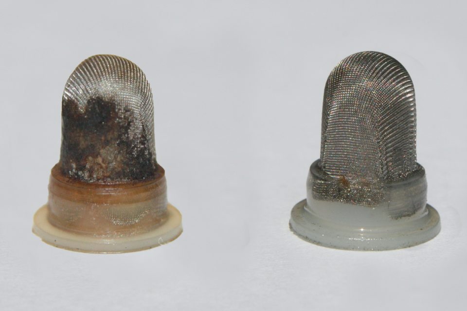

Problema cu fumul mult nu este de la bujie sau filtru . Pur și simplu vine prea multa motorina iar de aici este fumul din belșug .
Exista o piesa mica cu găurele care omogenizează motorina dar nu o găsesc în kitul de reparație . Arata ca o sita . Știu ca se vinde separat pe Eberspacher dar nu o găsesc decât pe ebay .
http://m.ebay.com.sg/itm/181180853200?_mwBanner=1
La Volvo se vinde bujia cu tot cu atomizor cod 31455615 însă ție îți trebuie sita de mai sus .
Succes .

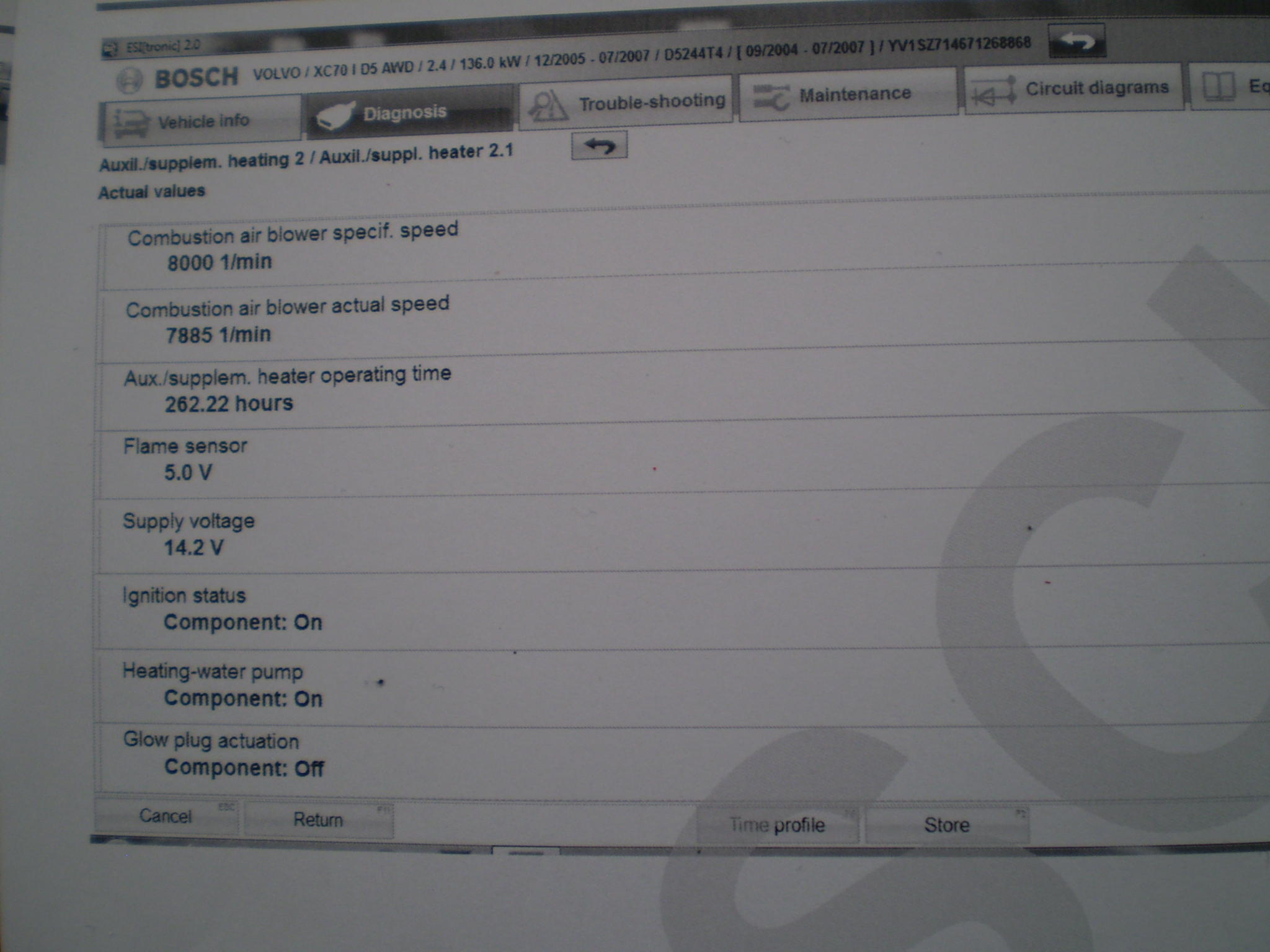

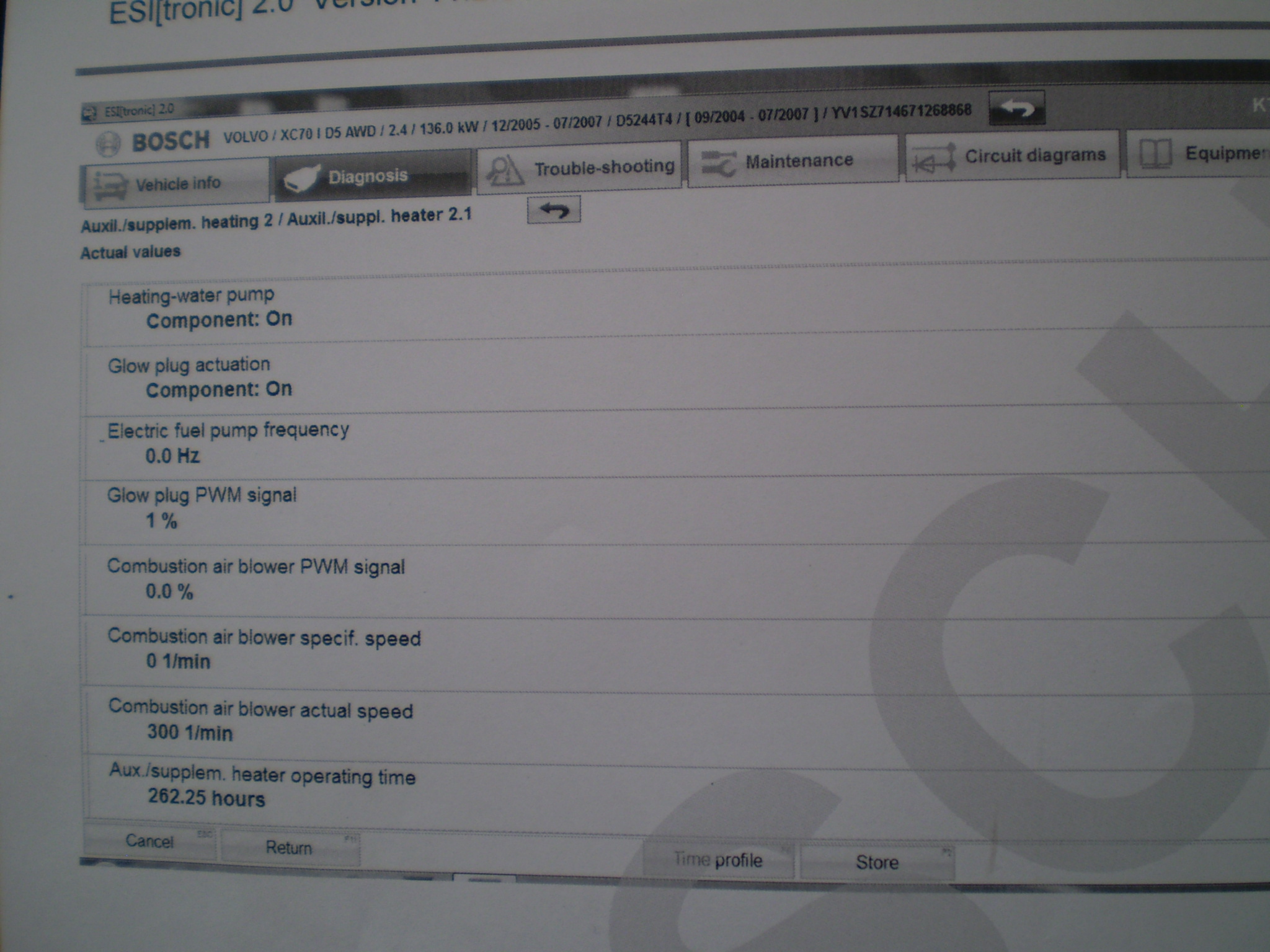

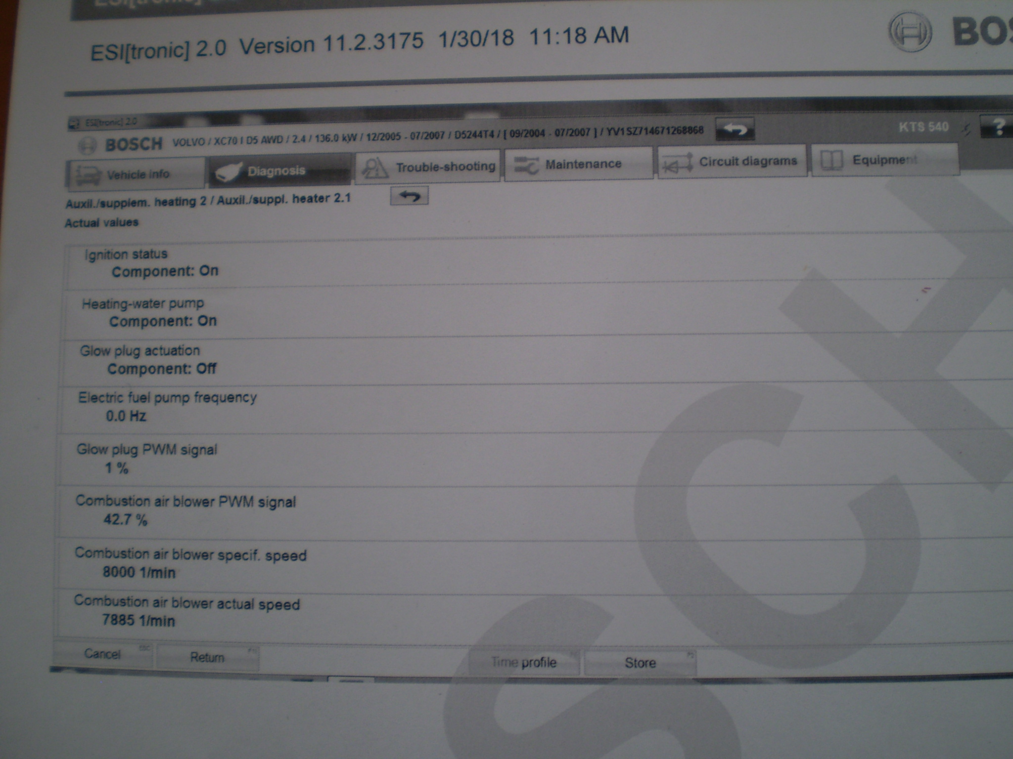

Am mers la un prieten pentru o diagnoza, va rog sa analizati valorile-mie imi par in regula, iar faptul ca pompa de motorina nu intra in lucru era cunoscut,cauza m-ar fi interesat.Va rog analizati si daca imi puteti da vreo idee mi-ar fi de mare ajutor.

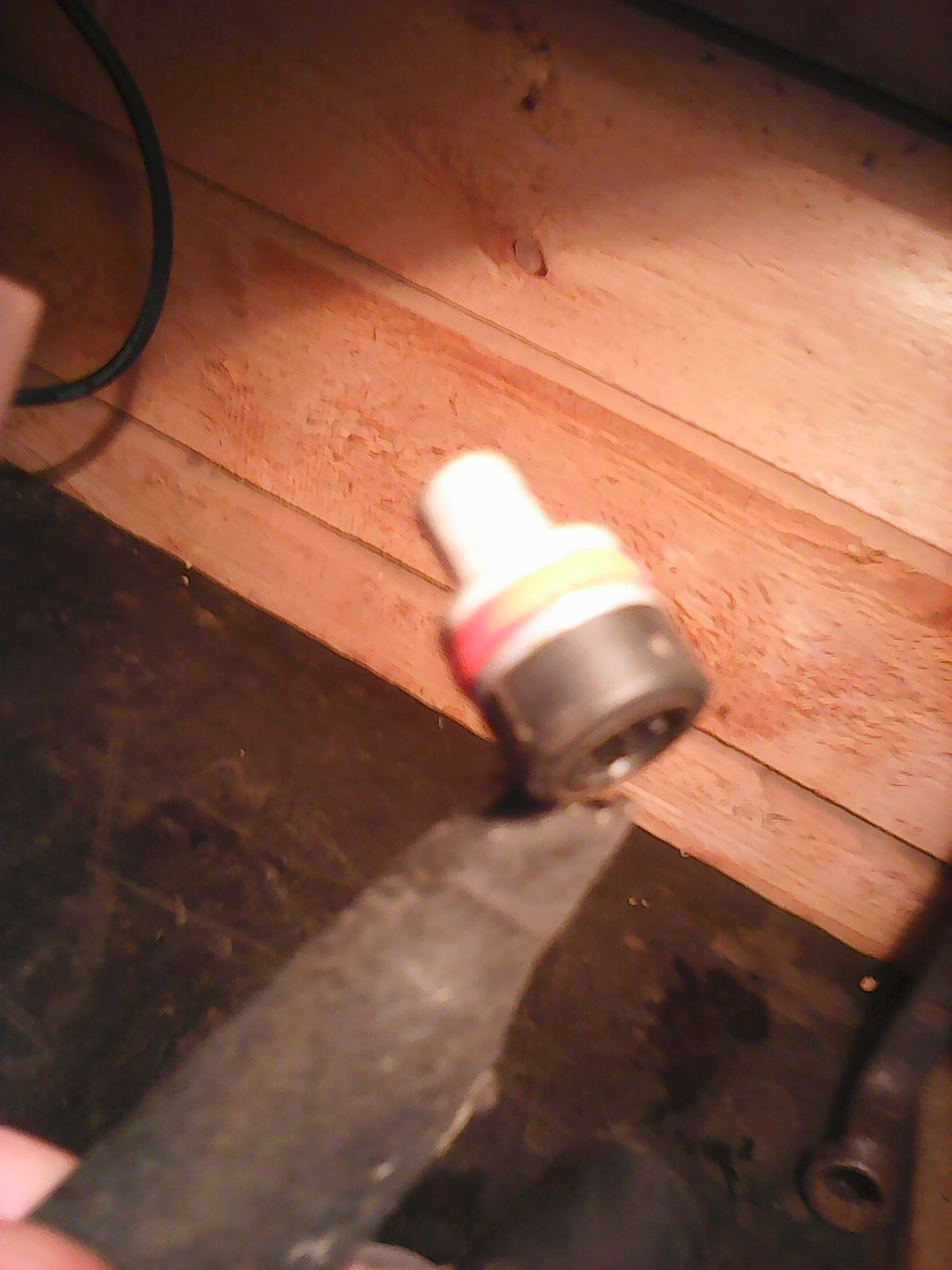

Pun si niste poze ale sondei de temperatura si termostatului -sunt slabe calitativ, imi cer scuze- daca stie cineva codurile de piesa le-as cumpara , caci ma gandesc ca ar putea fi vreuna defecta si de aici nefunctionarea pompei de motorina.

Trebuie facuta a diagnoza cu Vida Dice, si trebuie pornita pompa din Vida. Daca nu porneste posibil sa fie vreo defectiune in Central Preheater Module (CPM).
Va multumesc d-le Kecs, Din pacate nu stiu nimic despre Vida Dice si nici nu stiu in Sibiu pe nimeni care sa utilizeze programul- Volvo este o marca destul de rara in zona .Daca cineva de pe forum ma poate indruma spre cineva din zona care poate face aceasta verificare rog contact.
KTS -ul nu este de folos? Am vazut ca diagnoza a fost facuta pe KTS 540....
Pentru diagnoza dedicata Volvo, poti apela la colegul nostru de pe forum - volvo244. Are service-ul langa Turda. Trimite-i un mesaj privat si sunt sigur ca o sa te poata ajuta.
Edited by Behu
Este bun si KTS-ul insa doar daca poti sa faci simulari la pornirea A.H. Testerul DICE este dedicat si poti face initializari ,porniri ,etc in general pe module si poti sa iti dai seama ce si cum.
Din print-uri vad ca pe bujie este ceva  ce nu trebuie ca si conditie.

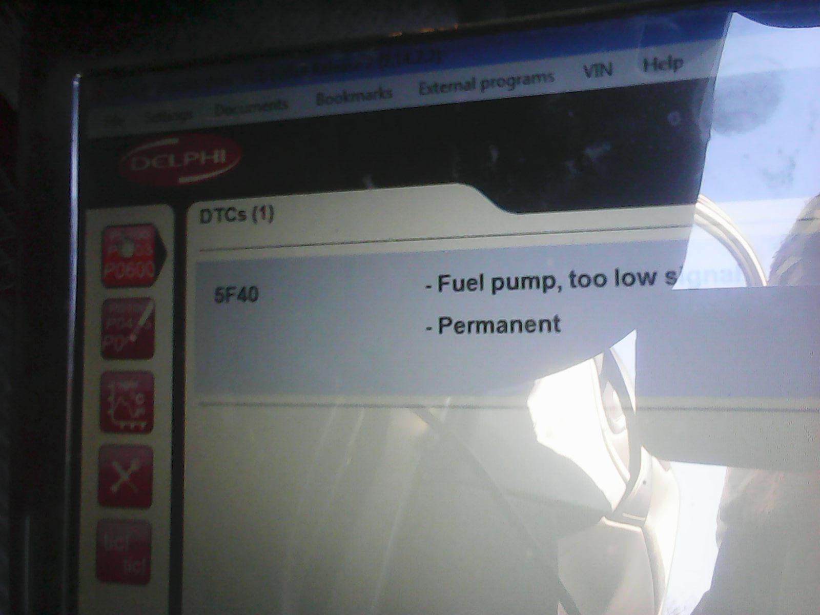

Salutare,am facut azi o diagnoza cu un tester DELPHI  si codul de defect este 5F40 FUEL PUMP , TOO LOW SIGNAL asemanator cu ceea ce apare in postarea de mai sus.Ce parere aveti , sa fie si aceiasi rezolvare adica inlocuire termostat?
