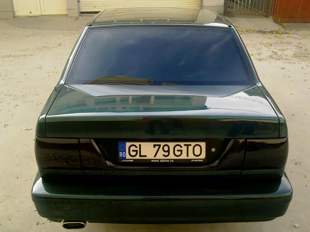

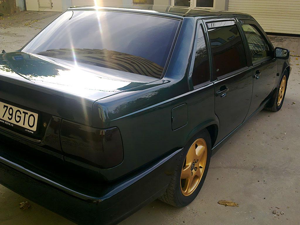

Este woooooooow ..... fa o lista cu ce ai facut la ea , arata foarte frumos ! Felicitari !
Da, felicitari si sa te mandresti cu ea !!
Arata foarte bine,sa o coduci cu placere!Iti dau si eu o idee,cumpara-ti foliile de protectie care erau pe buza aripii spate la imbinare cu usa,ca fara ele se va deteriora vopseaua in zona respectiva de la nisip,pietricele etc. ;)
eu m-am chinuit sa fac clean look..:) si tu ma sfatuiesti acum sa le pun la loc .. Le ofer / donez oricarui le doreste . ( ma refer la bandourile laterale ).
De asemenea donez arcurile vechi de pe masina ( au fost scurtate cu o spira si remodelate sa vina pe flansa amortizorului )
Apreciez munca depusa dar parerea mea este ca:
- Jantele aurii nu nu se incadreaza(subaru look)
- stopurile cred ca se vedeau mai bine rosu complet decat negre
In rest arata foarte ok.
Bafta!
Arata superb. :headbang:
B-E-S-T-I-A-L-E !!!!
Preaaa tare !!

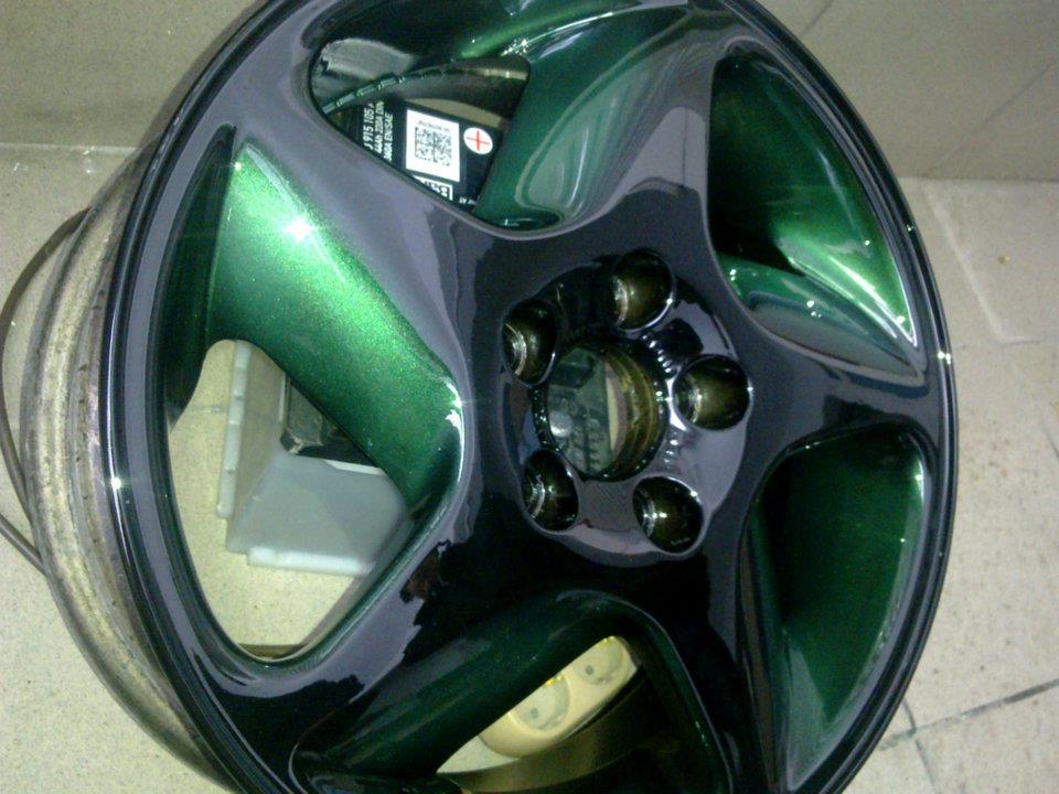

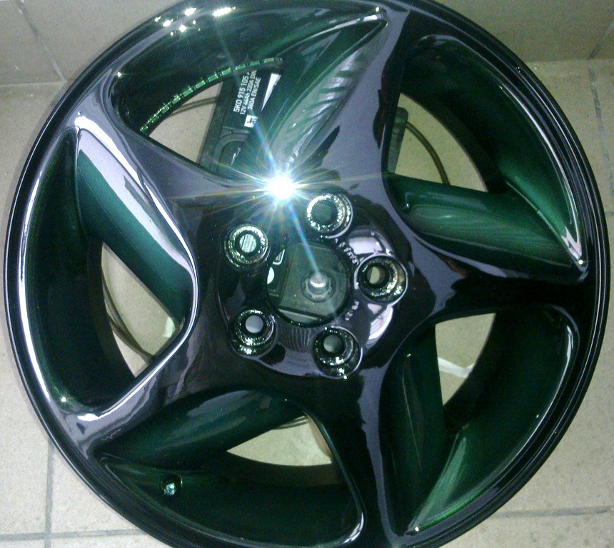

Vreau si eu sa le vopsesc pe ale mele in verde inchis metalizat...:))

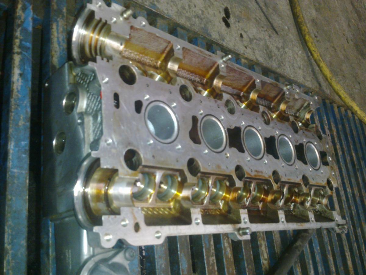

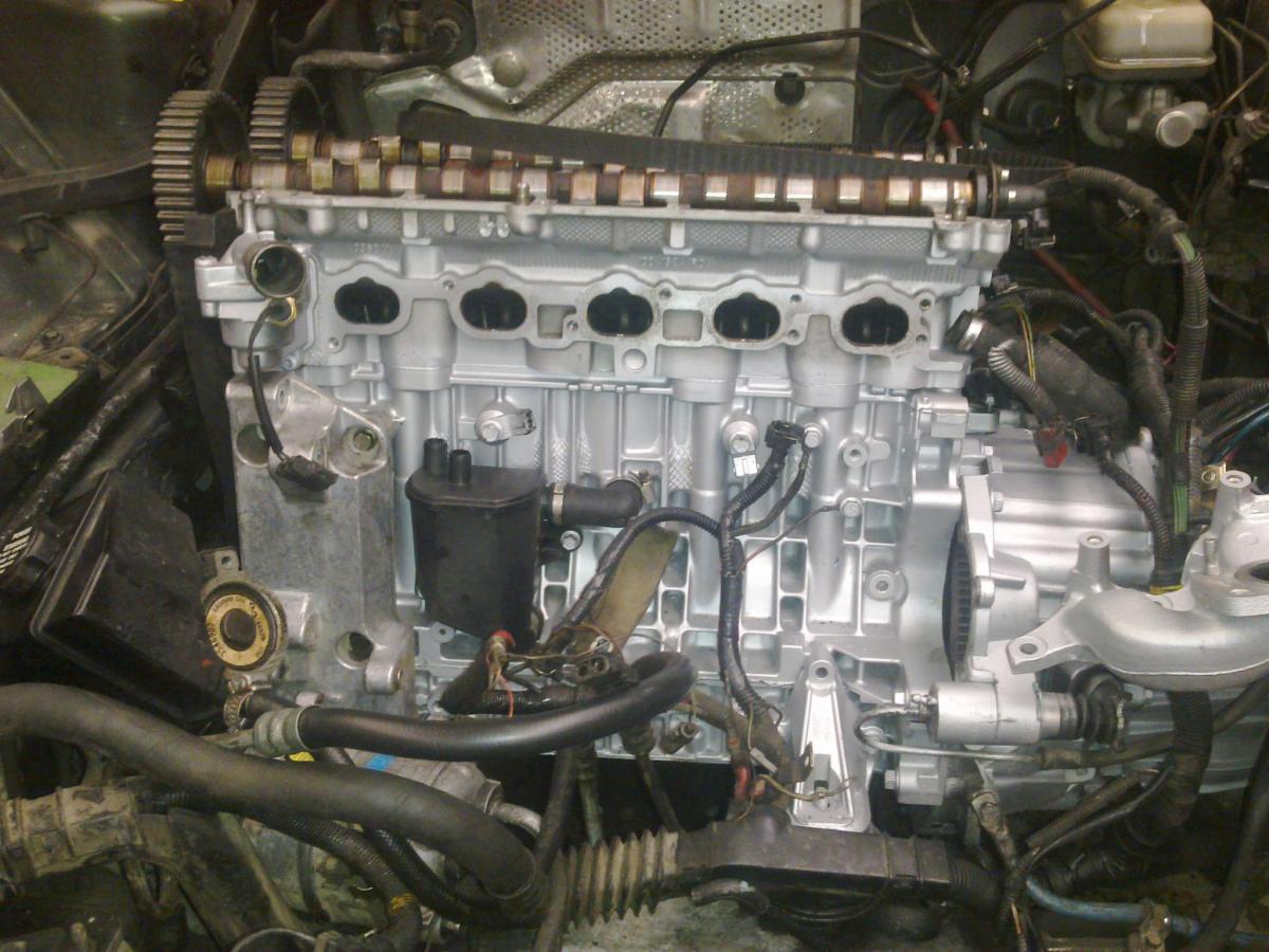

Daca e careva interesat, detin un motor 2.3L ( motor dupa S60 tip motor B5234T3 cel de 250CP ) , + turbina 13g de la motorul meu tip B5204T din care va puteti infrupta cu piese . ( eu am folosit din el doar vibrochenul , chiuloasa , bielele si pistoanele ) .
O sa adaug poze cu ce am facut eu la volvo-ul meu. Sper sa va placa !
Cu respect,
salutare,
ma bucur ca am nimerit-o acum ca si culoare .
Cu respect,

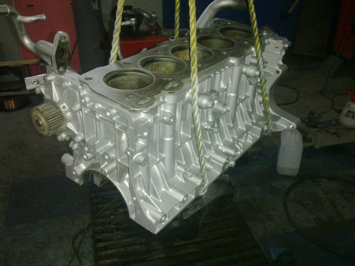

Pai din ce spui tu din motor nu a mai ramas decat blocul si baia de ulei?Corecteaza-ma daca gresesc.
Asteptam poze.
Bafta!
Ai doar motorul propriu-zis sau tot ce-i sub capota unei masini ?
salutare,
Am asa :
Chiuloasa de S60 ( cea cu tachetii mecanici ) axele cu came, baia de ulei, PCV-ul, vibrochen de 2.0 ( 2 bucati ) , turbina de pe 2.0 20V 210CP B5204T 13G parca , stare buna cu tot cu galerie, si cam atat !
Uite adaug si cateva poze , sper sa fie pe placul vostru :smile: !
Tocmai la a mea am terminat de segmentat motorul, i-am pus turbina 16T, vibrochenul de pe B5234T3, si astept sa-i dau o cheie :( !
Va tin la curent !

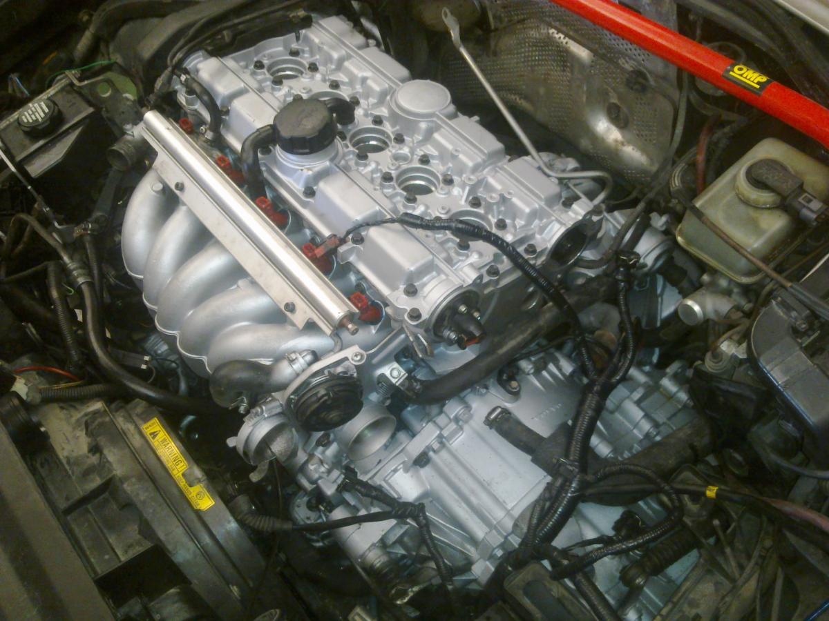

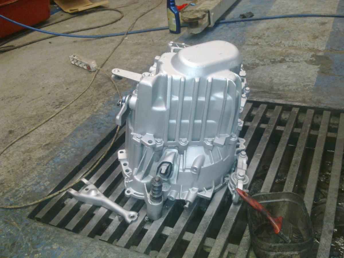

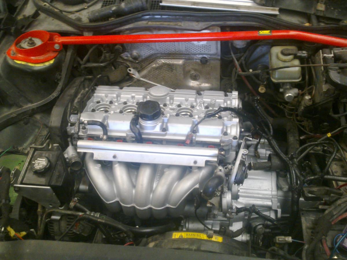

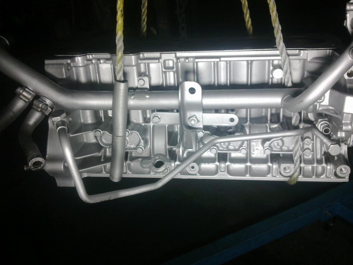

Te asteptam cu parerile de dupa...cheie.
Ce injectoare ai acum pe motor ?
Prea frumos felicitari !! ce vopsea ai folosit ? eu l-am vopsit cu vopsea de jante si dupa ceva timp s-a dus .
am injectoare de 315cc.

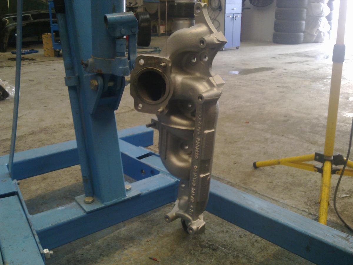

pentru vopsirea motorului am folosit vopsea argintie ptr sobe * rezista pana la 800 grade.
Este asa zisul "bronz" ?
este un spray ptr vopsirea sistemului de evacuare / tobe de esapament etc ..
Salut!Vopseaua este si izolator termic.Asta s-ar putea sa-i cam dauneze si avand in vedere ca blocul motor e din aluminiu mi-e greu sa cred ca va rezista prea mult ???
