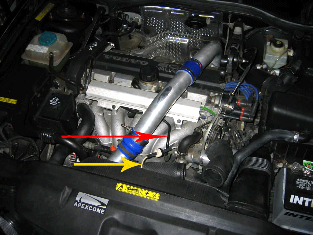

am si eu o intrebare la voi...am gasit o poza pe net..si spuneti-mi si mie incotro se duc cablurile (de unde catre cine :) ? ) pe care le-am insemnat pe poza ... plss :)
ca eu am impresia ca la mine este inversat ceva..si de aceea e consumul ala imens ...

-furtunul cu sageata rosie e returul de vacuum al regulatorului de presiune (il gasesti sub rampa)
-furtunul cu sageata galbena este conectat la o valva de sens al sistemului de recirculare gaze si intra in "arborele" de vacuum.
