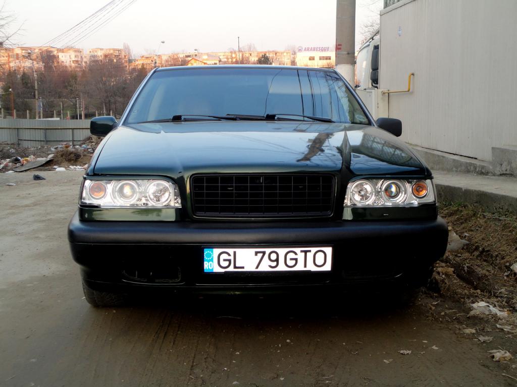

Poza cu masinutza mea !!!

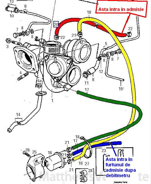

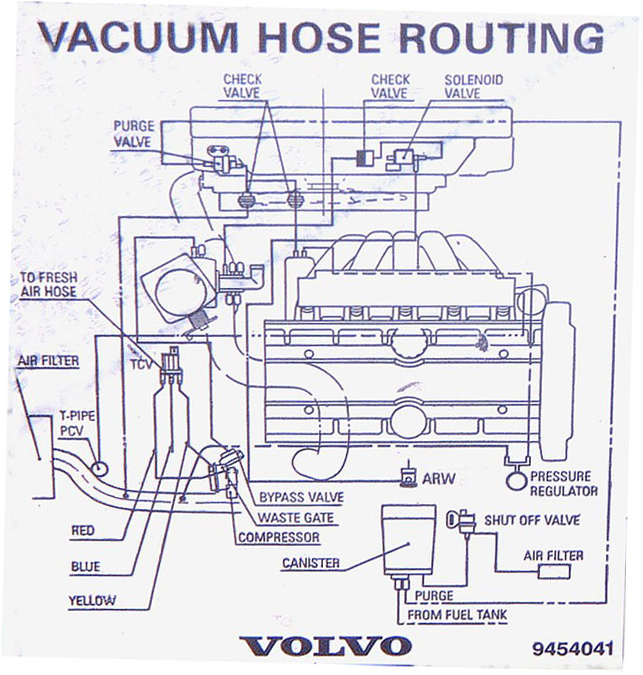

Salut!Numele meu este Marius, sunt de curand posesorul unui volvo 850 t5.Masina cand am cumparat-o avea turbina anulata.acum cateva zile mi-am cumparat o turbina, am montat-o...nu stiu cat de bine vin furtunele pe la vacum.consumul insa este exagerat (20-30 % mers mai mult de cat normal ) ma poate ajuta cineva cu o schema a furtunelor de la vacum ca nu sunt sigur ca le-am pus bine.turbina undeva la 4500 rot\min se opreste, iar ceasul de la turbina urca putin peste jumate.Eu sunt din Ploiesti...daca e cineva din apropiere ne putem intalni.
multumesc

Multumesc.imi sunt de mare ajutor.maine ma apuc de verificat.in bord imi sta martorul de sonda lambda aprins.
Salutare,
Referitor la consum : el poate fi influentat de debitmetru ( il schimb DOAR cu unul original si nicidecum cu ceva after-market ), sonda lamda ( acelasi lucru ) si eventualele pierderi / scurgeri de aer pe vacuum sau turbo . Sonda lambda aprinsa : citeste erorile si apoi sterge-le.. , o sa-ti dispara si eroarea ( sper ) , in caz contrar.. iti pot da eu una !
La turbina este foarte importanta valva aceea ( boost control ) cea in care intre cele 3 furtune . Cu ea defecta... mi se duce acul la boost un pic peste jumatate, am schimbat-o si acum masina este avion cu motor ( mi-a cazut ambreiajul ) noroc ca am avut pe stoc unul nou original ( asa ca Matrix nu ti-l mai pot da si nici masina nu o mai vand ).

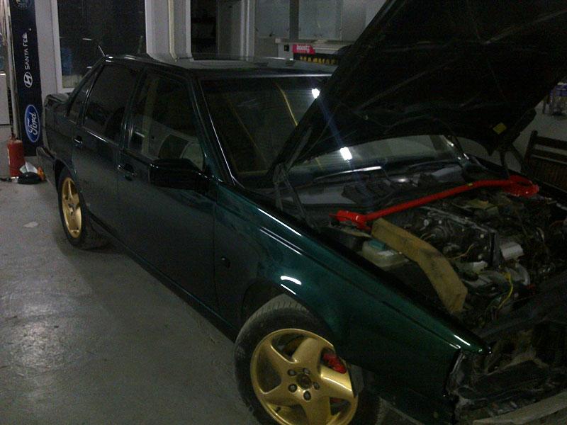

Work in progres !
Astazi mi-am instalat bara de rigidizare si arcurile Eibach .
