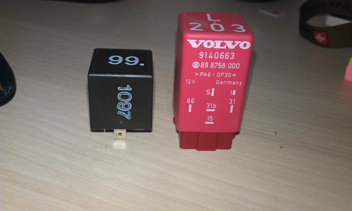

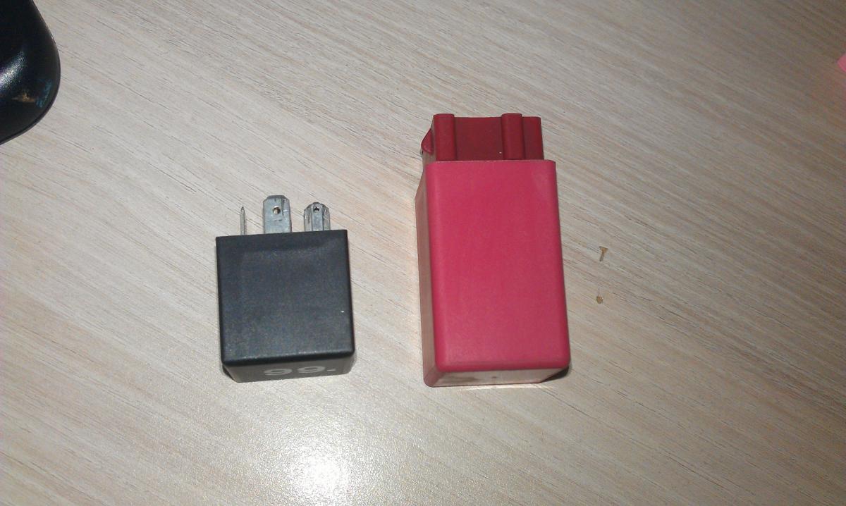

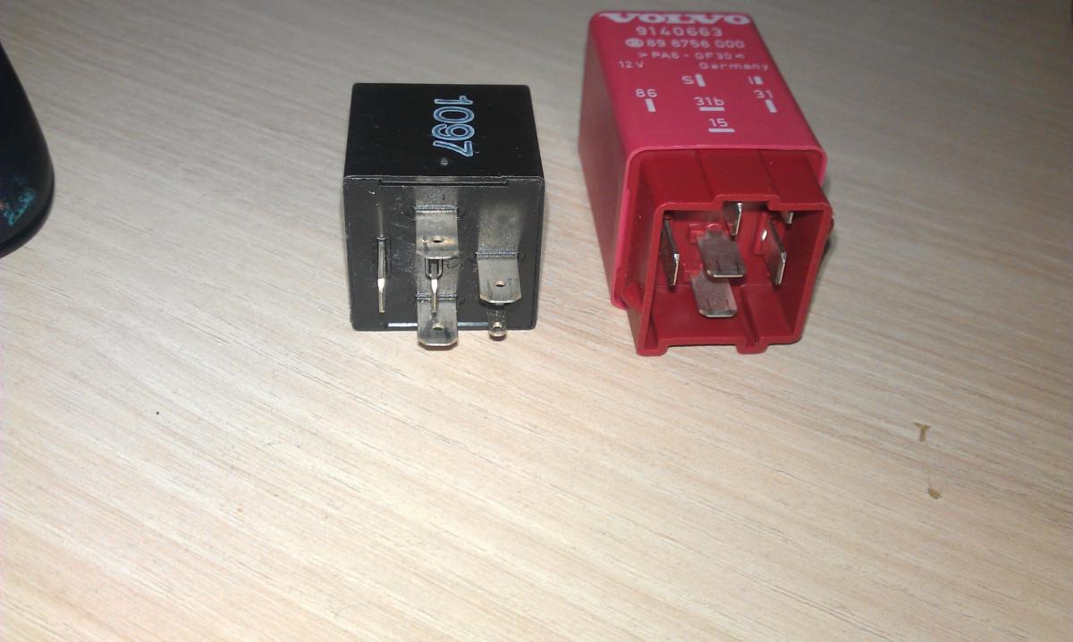

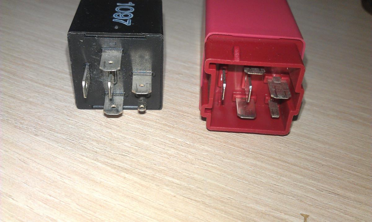

Releul 99 de VW (Golf III, Passat III) e sfant. Interval ajustabil intre 0 - 30 sec. Si costa la dezmembrari fabuloasa suma de 20-30 RON. Nu schimbi nimic in afara de releu.
Azi am apucat sa montez si eu releul 99... si "e sfant" .
