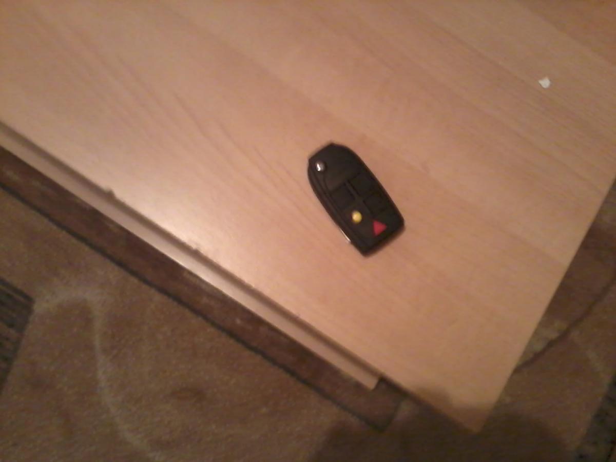

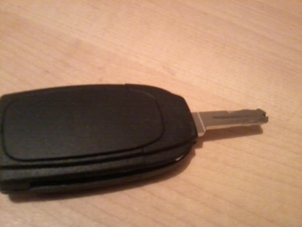

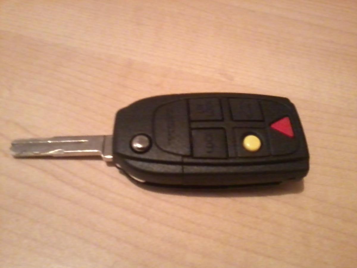

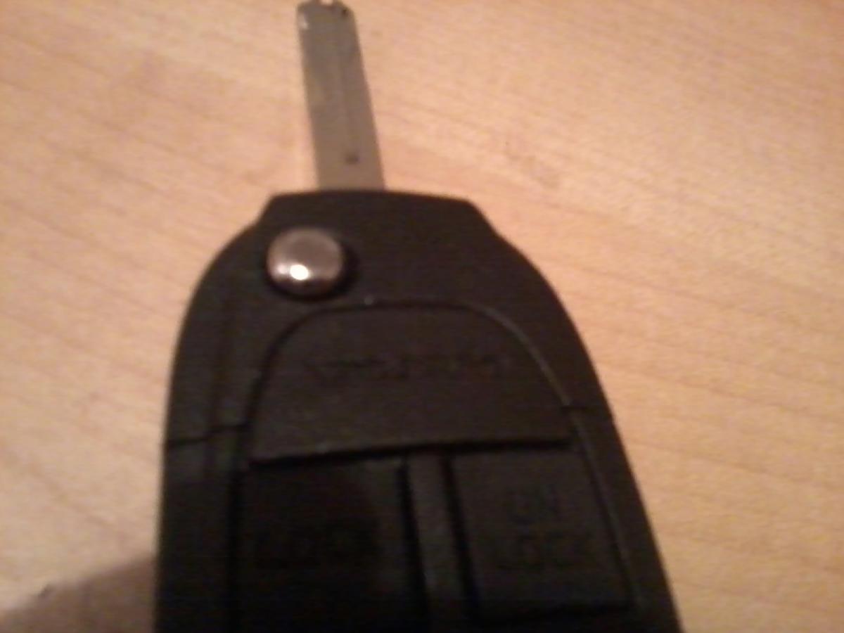

1. Cheia am luat-o de la Bogdan. Nu stiu daca mai are. Este cheia briceag, "meid in Ciaina", se desface, se copiaza lama, se baga cipul in ea (cipul scos din cheia ta), se baga electronica din telecomanda si gata. O sa pun poze maine seara

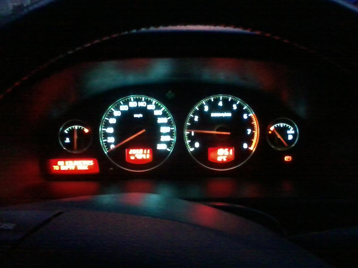

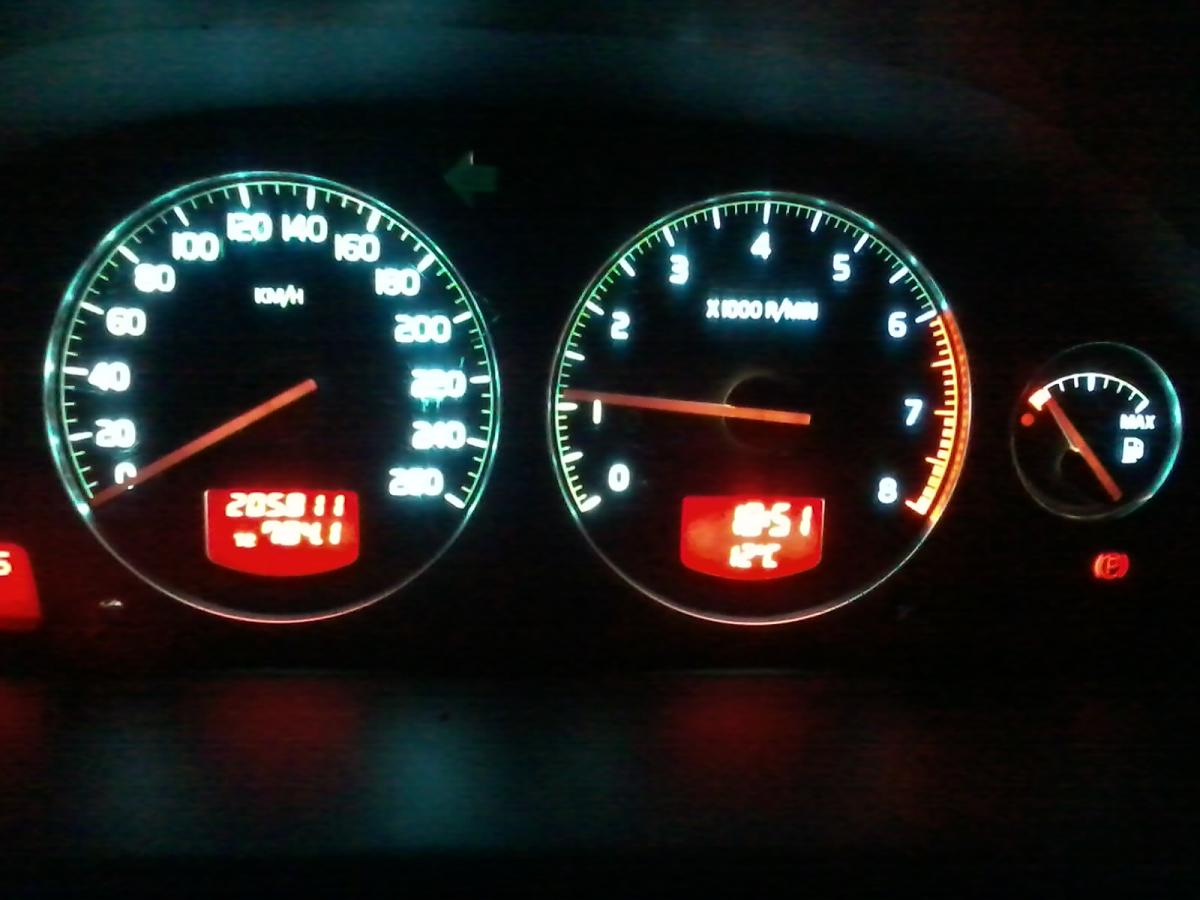

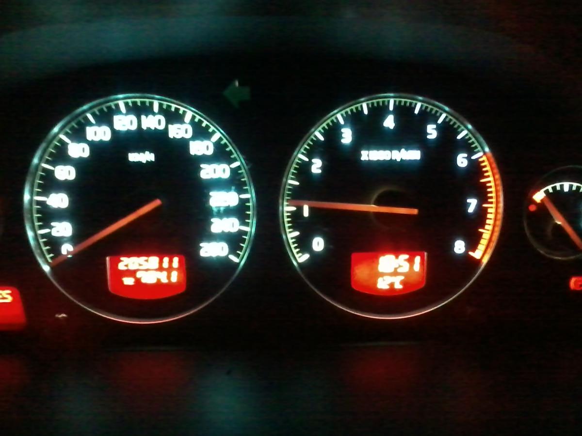

3. Mi-a pus Bogdan "fata" de ceasuri 2005 cu inele cromate si mi-a schimbat si ledurile. Acum am lumina uniforma. Se vede bestial bordul. Poze le pun odata cu cheia :D

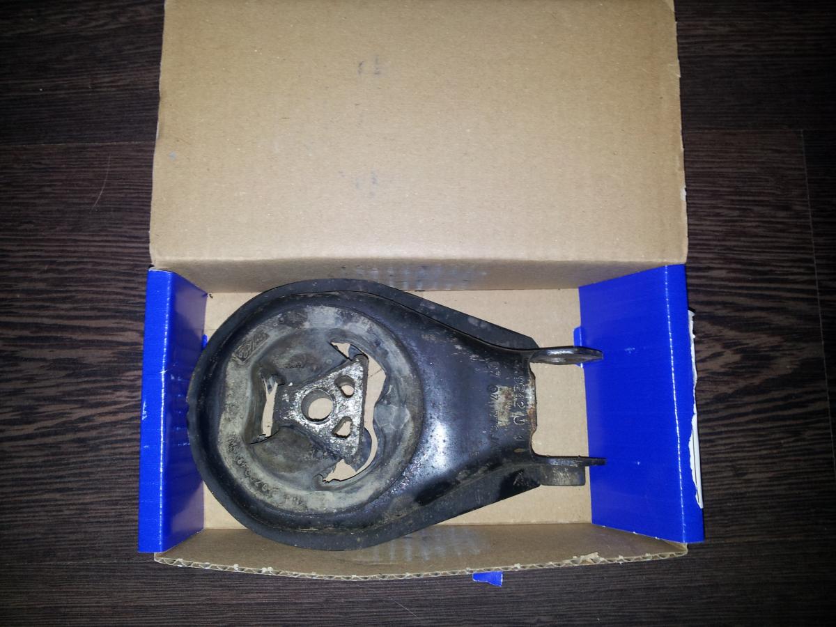

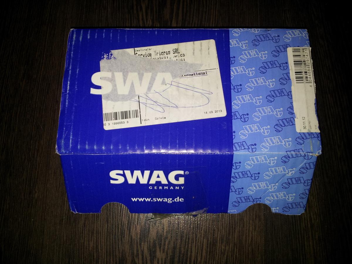

Schimbat tampon motor OEM cod 9487349 Torque arm, lower cu tampon motor SWAG cod 50929747 ( engine mount). OEM-ul era Fomoco. Diferente pret: OEM 400 lei / after market cu tot cu transport 172 lei.Tamponul desi are o forma putin diferita se potriveste perfect la distante si gauri montaj. L-am gasit la www.onauto.ro. Iari am dat comanda si azi l-am primit si montat deci..sunt destul de promti. In cutie e cel uzat OEM.

Si pozele care le-am promis

Si eu l-am schimbat dar am pus Lemforder, nu ma priceb e buna marca asta? La fel de buna ca Swag?

@ionutz ledurile alea par foarte puternice!Nu te deranjeaza noaptea?!
Nu ma deranjeaza si pot sa diminuez lumina daca este nevoie. Reglajul este functional
@PaunIonutz, pacat de poze, mai bine nu le puneai . Un aparat foto nu ai ? :D
@Nionut, tu ai cumparat de fapt corespondentul codului 30636888 iar acesta costa pe original 200 lei . Am comandat si eu unul de la Alex, trebuia sa vina azi, daca ceream modelul nou acela costa 400 lei si facea acelasi lucru dar arata ca cel pe care l-ai dat tu jos .
Am si aparat foto, dar era in casa si trebuia sa ma duc dupa el :D. Mai aproape era rabla de telefon :D
Pai si ce ai luat tu cum arata? Ca cel nou pus de mine? ori ca cel vechi dat jos? De potrivit se potrivesc. Nu stiu cat sunt de bune SWAG-urile dar mai avea Febi si am evitat. Cel putin asa mi-a spus MC. Oricum mai am cel de-al 3 lea tampon de schimbat, E vb de cel din dreapta. Costa pe OEM vreo 500 lei. Nu stiu daca gasesc aftermarket. Are o forma mai ciudata si cred ca e mai greu de schimbat.
Si cum e Lamforderu' ca nu mi-ati raspuns.E bun? Comparativ cu SWAG de ex.
Sunt bune. Eu nu stiu nici SWAG-ul cum este. Pe ambele tampoane date jos scria Fomoco. Ca e SWAG ori Lamforder ori Febi...sper sa-si faca treaba bine. Probabil nu au rezistenta in timp ca cel OEM dar pretul e la jumate deci...
Swag=Febi=caca
Samsung Galaxy S on JellyBean
@nionut Eu am comandat pt o masina din 2004 iar in acel an se punea modelul pe care l-ai montat tu acum, modelul nou arata ca cel pe care l-ai dat tu jos. Modelele sunt insa compatibile, adica tu la 200 lei puteai lua de la Alex pe original modelul vechi, era mai bun ca SWAG-ul si costa cam la fel .

Ceva mai bun dar nu la fel de bun ca OEM, care OEM oricum e prost :D
Cand o fi sa-l schimb de acu. Am retinut. Bine ca m-ai luminat. Eu din ce mi-a dat MC preturi aveam 400 si 500 lei. Probabil ca sunt diverse coduri. Nu ma pricep. Daca tot stii ceva de aceste tampoane...mai am pe cel din dreapta de schimbat. Pe OEM cica e 500 lei. Pot gasi mai ieftin?
