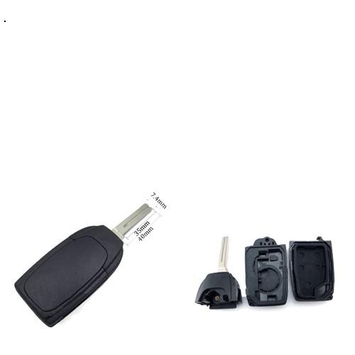

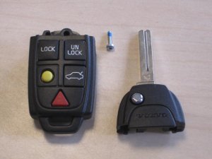

Salut,asta e ce a mai ramas din cheia mea...chip-ul (bucata rosie)asa intra in carcasa briceag?sau trebuie sa mai rup din el...?va multumesc.
E de marimea unui buton de "lock ,unlock".multumesc
Iti trebuie neaparat o cheie!

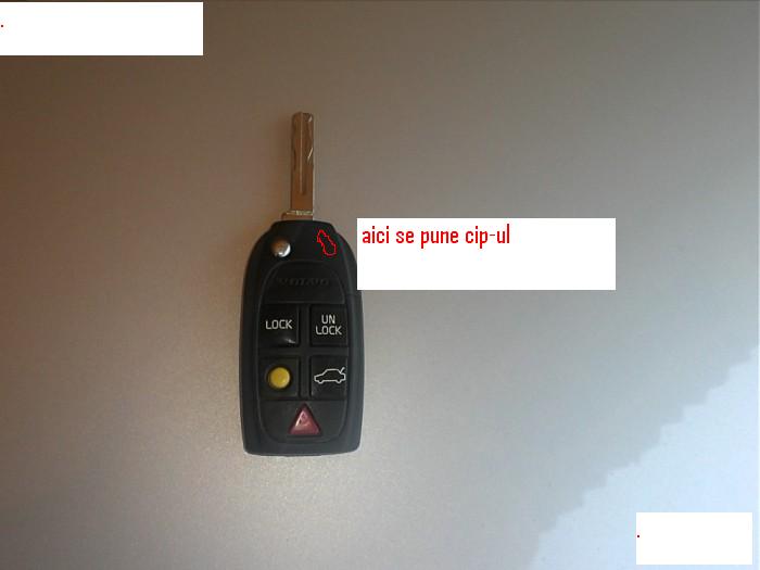

Trebuie sa tai cu cuter sau cu o lama de barberit pana la cip, mare grija e din sticla sa nu-l spargi .Iar in cheia tip briceag ai locul special lasat unde intra exact pentru marimea lui .

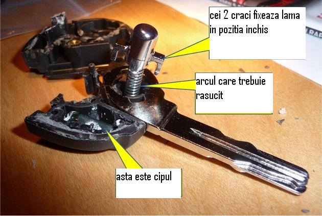

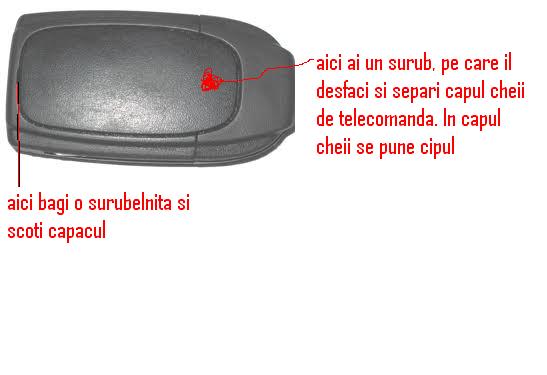

In cea de-a doua poza (in pozele postate de tine), se vede unul din capetele cipului. Cipul este de fapt un cilindru mic, din sticla, cam de 1 cm lungime si de grosimea unei paste de pix. Trebuie sa tai usor cu cuterul cauciucul rosu, pana poti scoate cip-ul
Trebuie sa fi foarte atent cand desfaci capul cheii, ca sa pui cipul, pentru ca ai un arculet care face lama sa culiseze si este destul de greu de pus la loc. Incearca sa desfaci usor, sa vezi cum a venit. Dupa ce ai terminat de montat si ai facut proba pe masina de mai multe ori (sau dupa 2-3 zile) desfaci cheia din nou, cracanezi un pic capul cheii si unde sunt piciorusele de platic care clipseaza carcasa, pui un pic de picatura sau alt lipici :D

Multumesc mult de tot!!!acu astept sa vina carcasa...pana atunci...multumesc din nou.
