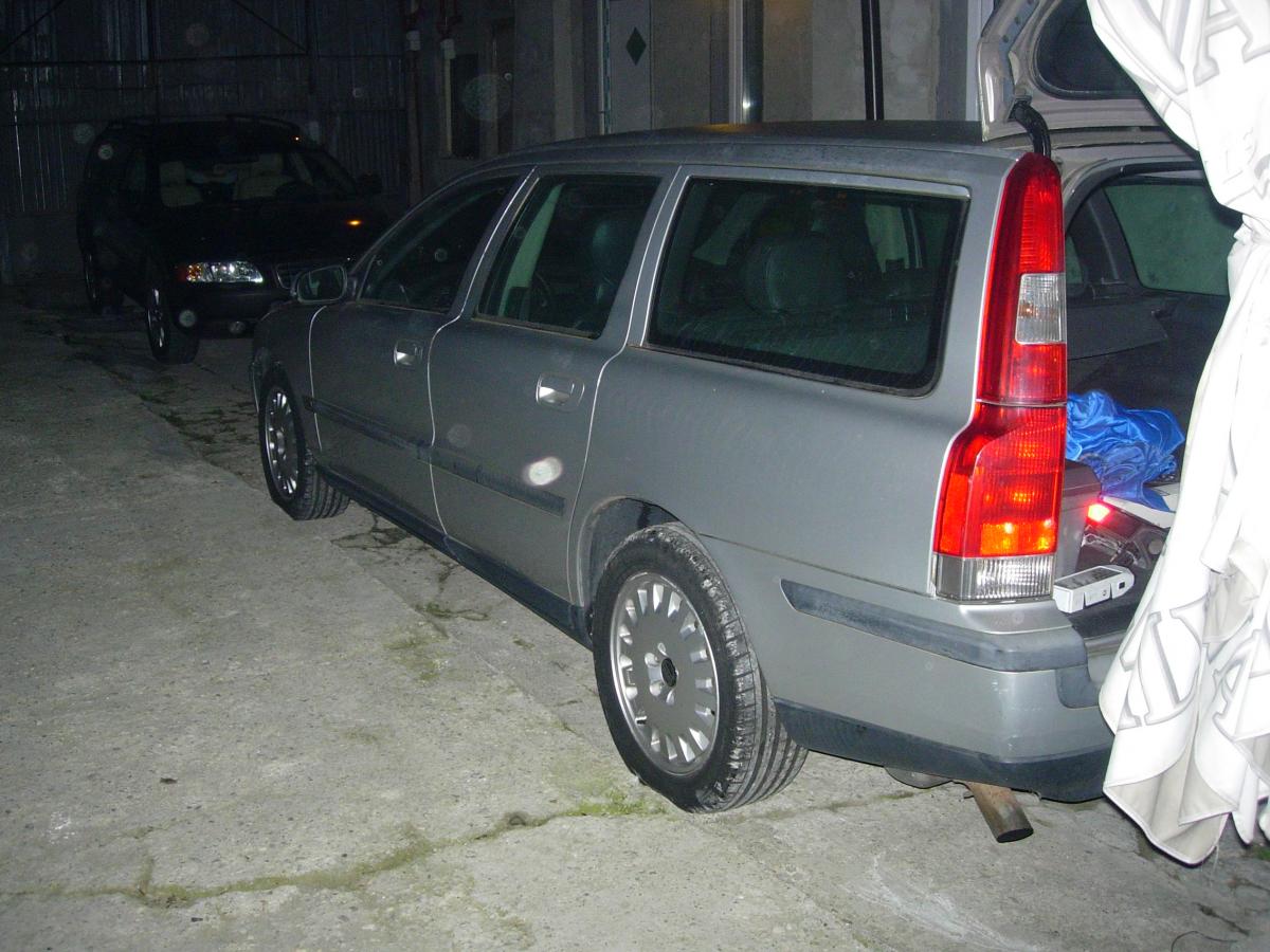

Tinand cont ca a costat 1000e si arata .........intreaga, eu spun ca merita si una mai veche .
A sa nu uit, are discuri+ placute noi, revizie acum facuta, distributie schimbata si numai 169.ooo km .

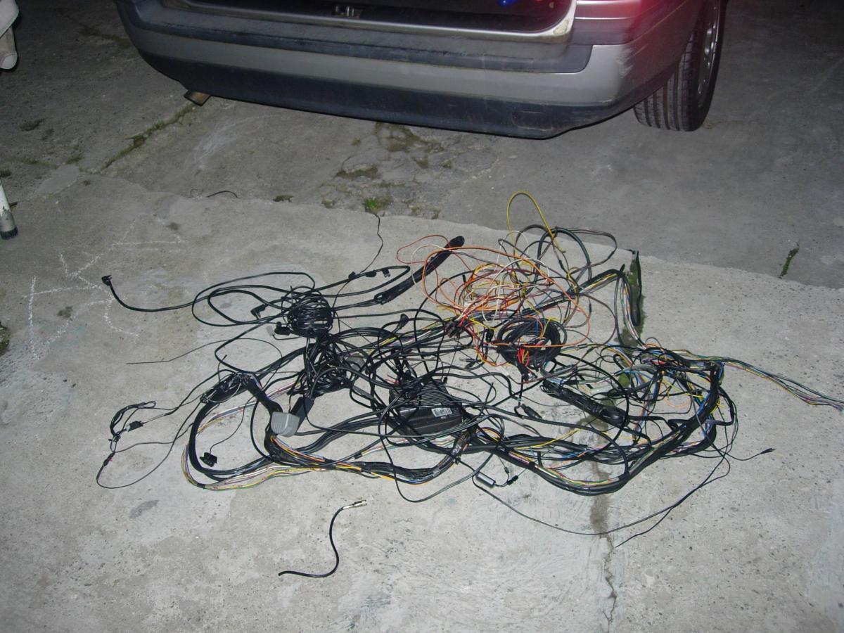

Am usurat tomberon70-ul de vreo 10kg de cupru . :D
Ce reprezinta toate firele alea?
In fundal e xc-ul? Ai doua SW. Iar profitul la asta va fi mult mai bun

@Ionel, firele alea erau nu stiu de la ce dar am gasit asa, 2 antene tv/dvb, 1 antena gps, modul monitorizare gps, modul telefon nokia 6090 .
@Ionut, mai mereu am avut 2 sw pt ca sunt extrem de utile .

Doar antenele, sau si modulul dvb? :D
Numai antenele.

Modulul mai mare cred ca e Handsfree-ul mai mult sau mai putin original Volvo facut de Nokia. Am dat si eu peste asa ceva intr-un V70 I si arata cam la fel

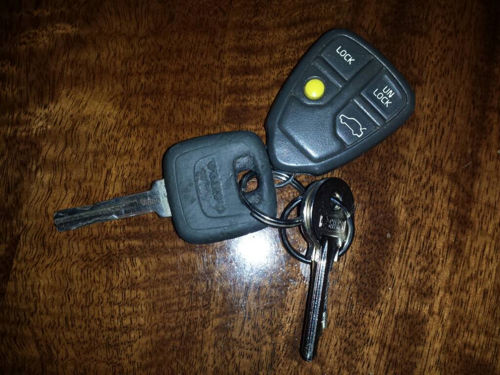

Asta e cheia mea...cele gasite pe ebay aubsi un triunghi rosu ...se potriveste placuta de la telecomanda mea inauntru la cheia briceag cu triunghi?si cipul din cheie se va potrivi?e greu de scos chip-ul?multumesc mult

Chei avea Bogdan G asta vara. Intreaba-l daca mai are, daca nu...http://www.okazii.ro/accesorii-auto/carcasa-cheie/carcasa-cheie-briceag-volvo-5-butoane-noua-a135214655
Placuta telecomenzii se muta in cheia briceag, iar butonul rosu o sa ramana nefunctional. Trebuie sa tai cu un cuter cheia, putin cate putin, pana ajungi la cip, pe care il muti in cheia briceag. Lama se copiaza la un atelier specializat.
Cheia briceag va functiona fara nici o alta modificare

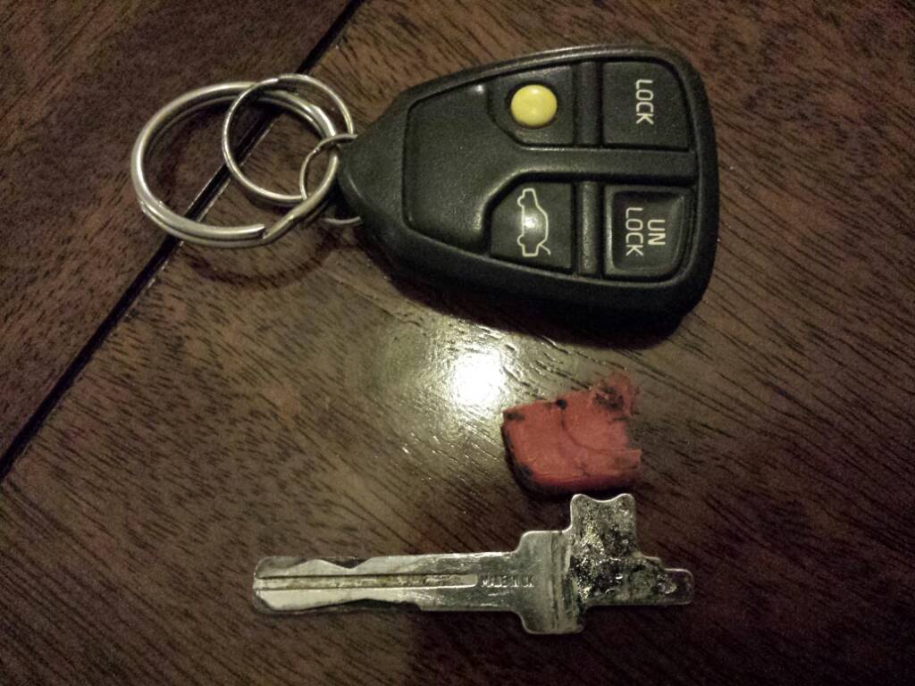

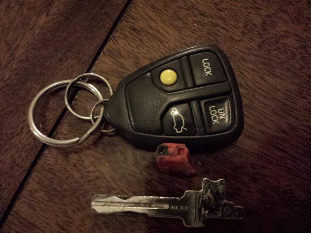

Salut,asta e ce a mai ramas din cheia mea...chip-ul (bucata rosie)asa intra in carcasa briceag?sau trebuie sa mai rup din el...?va multumesc.
Sent from my GT-I9505 using Tapatalk
E de marimea unui buton de "lock ,unlock".multumesc
