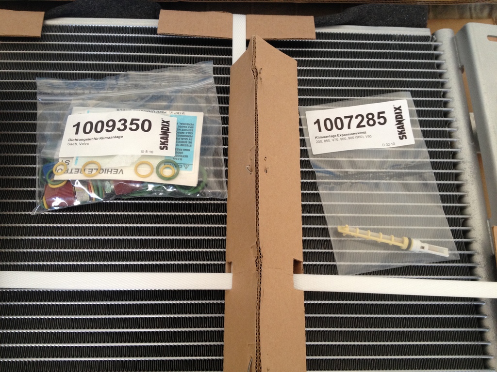

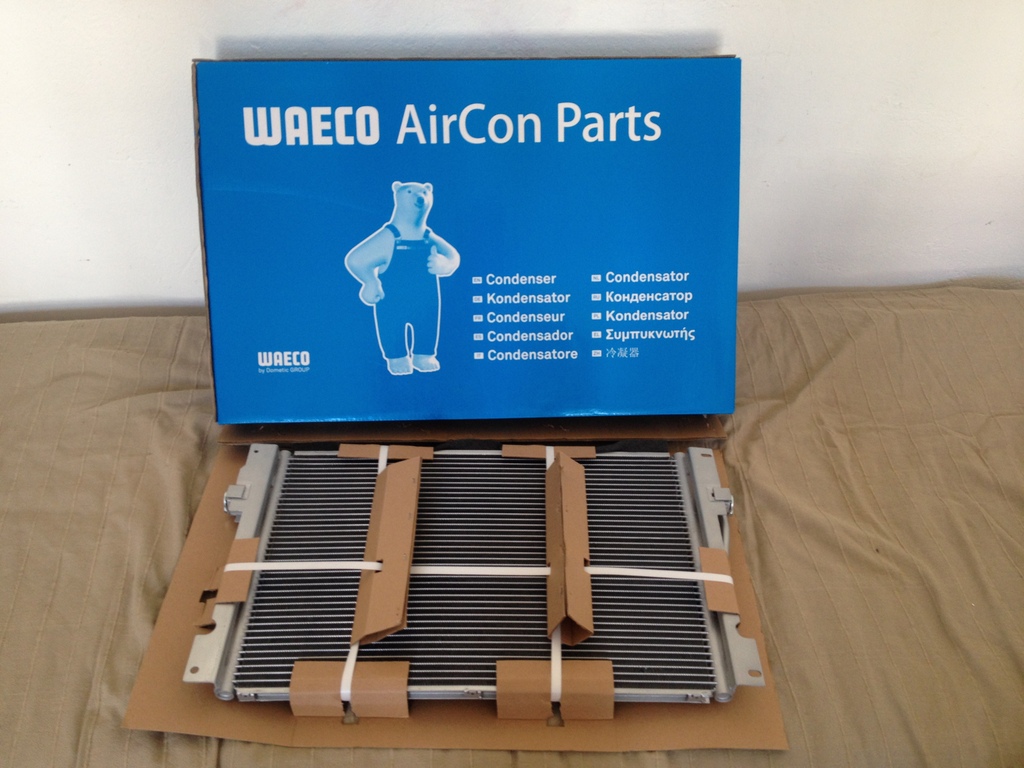

Urmeaza sa scot instalatia de aer conditionat aftermarket de la Deltamil si sa o inlocuiesc cu cea originala.
Cauzele "schimbarii" sunt multiple:
- compartimentul motor arata groaznic din cauza conductelor care traverseaza tot compartimentul alaturi de instalatia GPL si mai nou parking heaterul Webasto
- voi putea muta parking heaterul la firewall (locul "clasic")
- la instalatia aftermarket este defect termostatul care in mod normal previne inghetarea instalatiei (raceste prea tare si evaporatorul ingheata efectiv si astupa accesul aerului din afara)

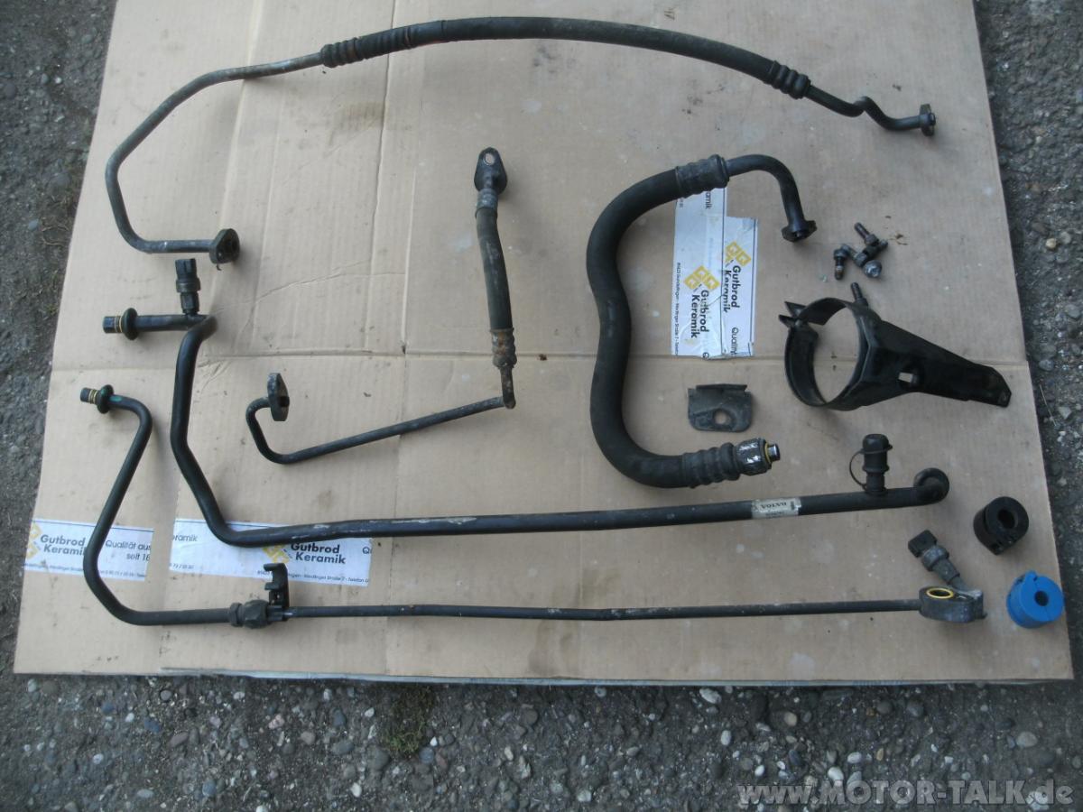

In afara de conducte care le-am procurat second si compresorul care ramane, restul montez nou : condensator, filtru, evaporator, o-ringuri si ventilul de expansiune.

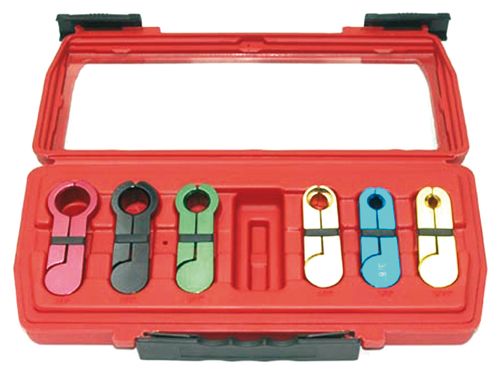

Cristi, ce este in ultima poza?
Eu (de fapt Adi) a pus Dice-ul pe masina, a recalibrat clapetele de la clima si a incercat sa porneasca webasto-ul!
Sunt sculele cu care decuplezi conductele de exemplu la evaporator
In poza cu conductele, le ai in colt, jos dreapta, isi fac treaba foarte bine...

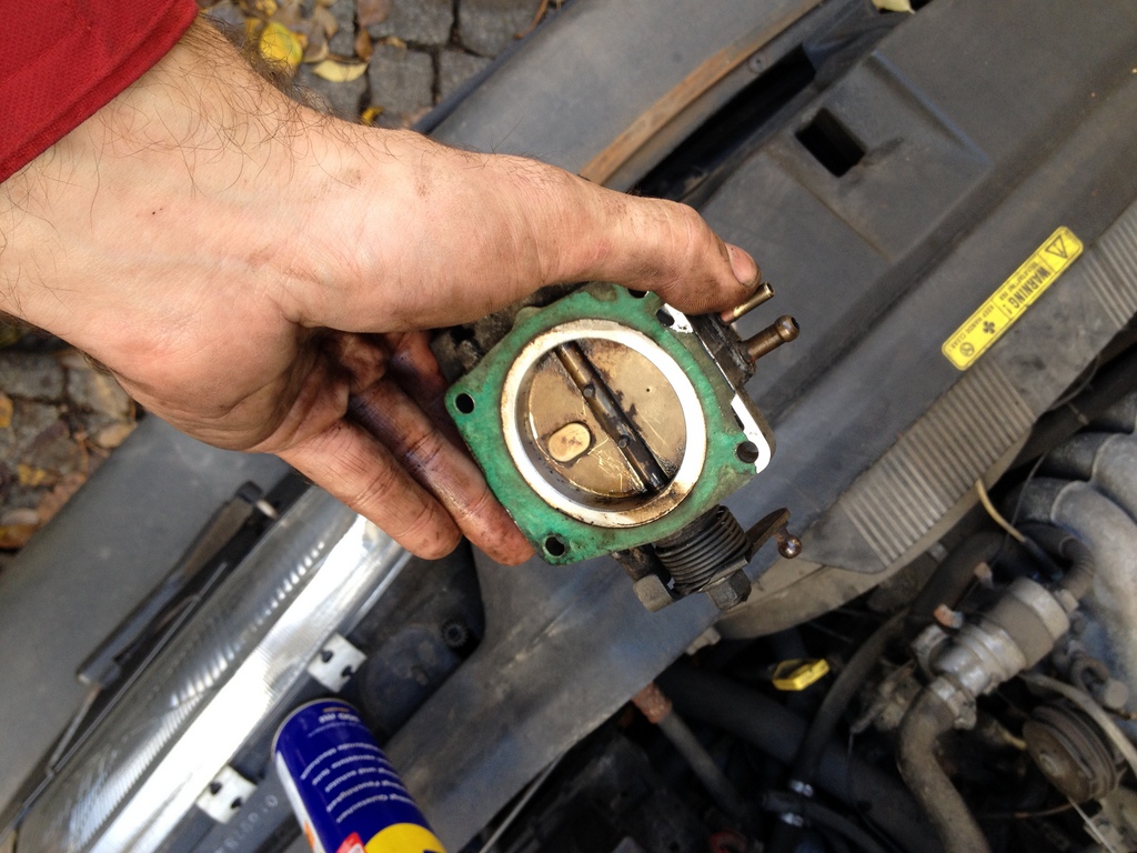

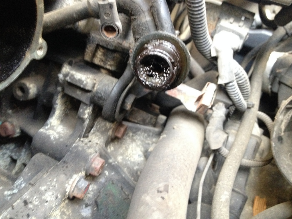

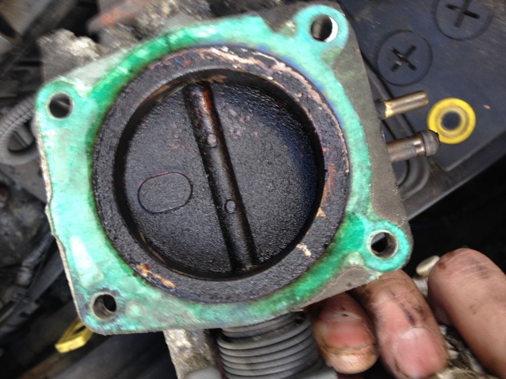

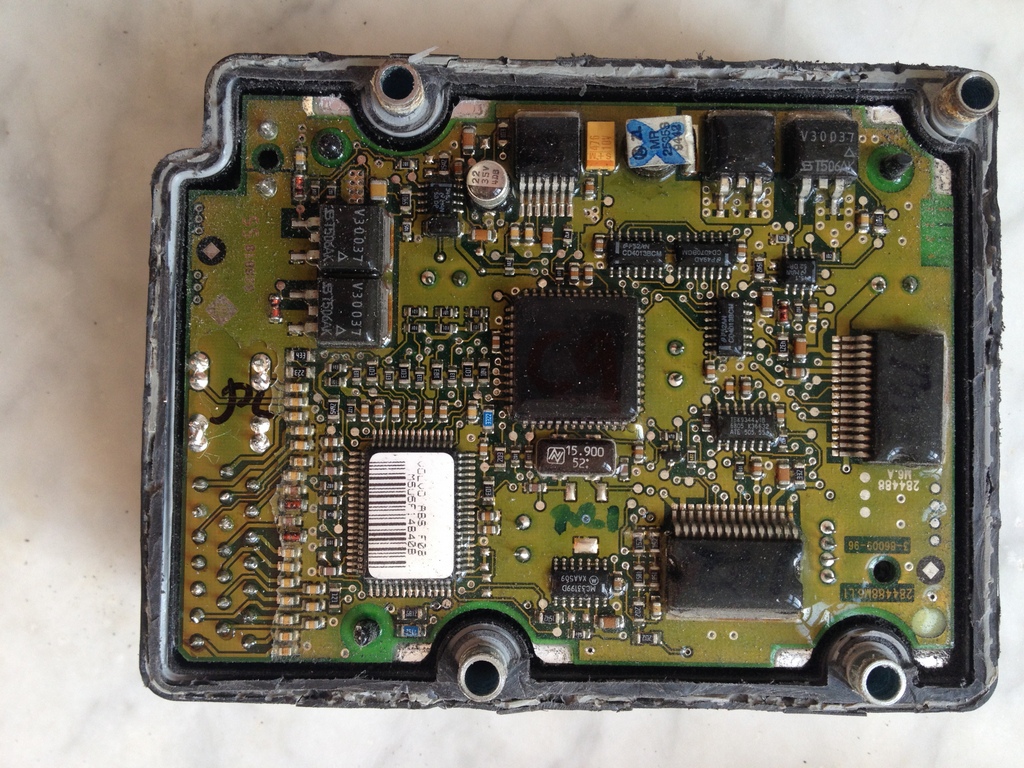

Ieri mi-a adus cineva din forumul german un 850 din 96 cu lampa de ABS aprinsa :smile:. Azi am scos modulul l-am recositorit si apoi am zis sa arunc un ochi si pe la restul pieselor , persoana respectiva tocmai cumparase masina care are in prezent aproape 400.000km.

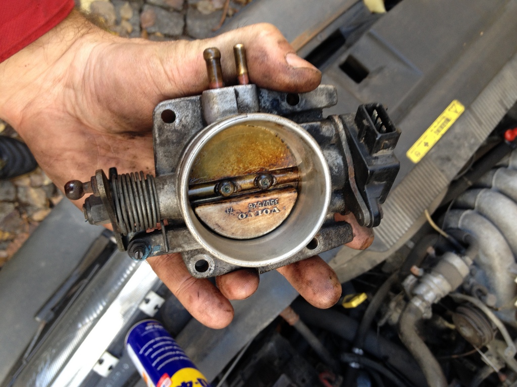

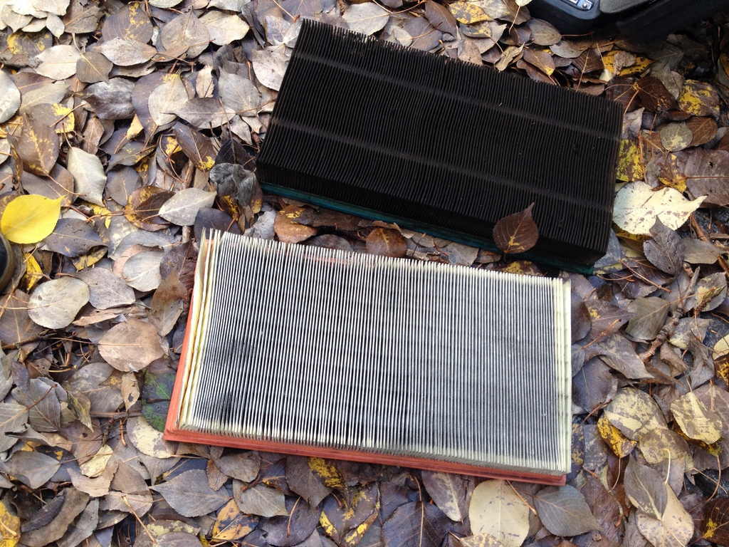

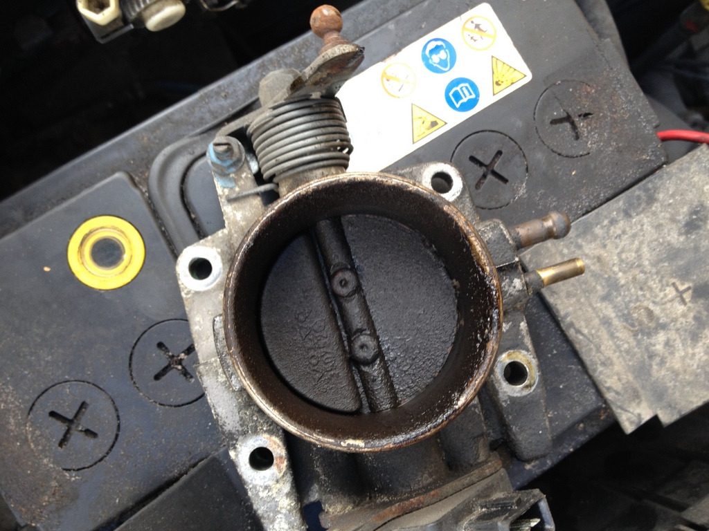

Am gasit clapeta de acceleratie super murdara (vezi foto), filtrul de aer (pardon scoarta de copac ) era original Volvo si arata de parca a fost montat acu 17 ani.... Sita de la oil trap si aia terminata... Capacul la delcou trebuie si ala inlocuit, ma rog o masina cu 8 posesori si cu care se afla pe la un Stage -100...

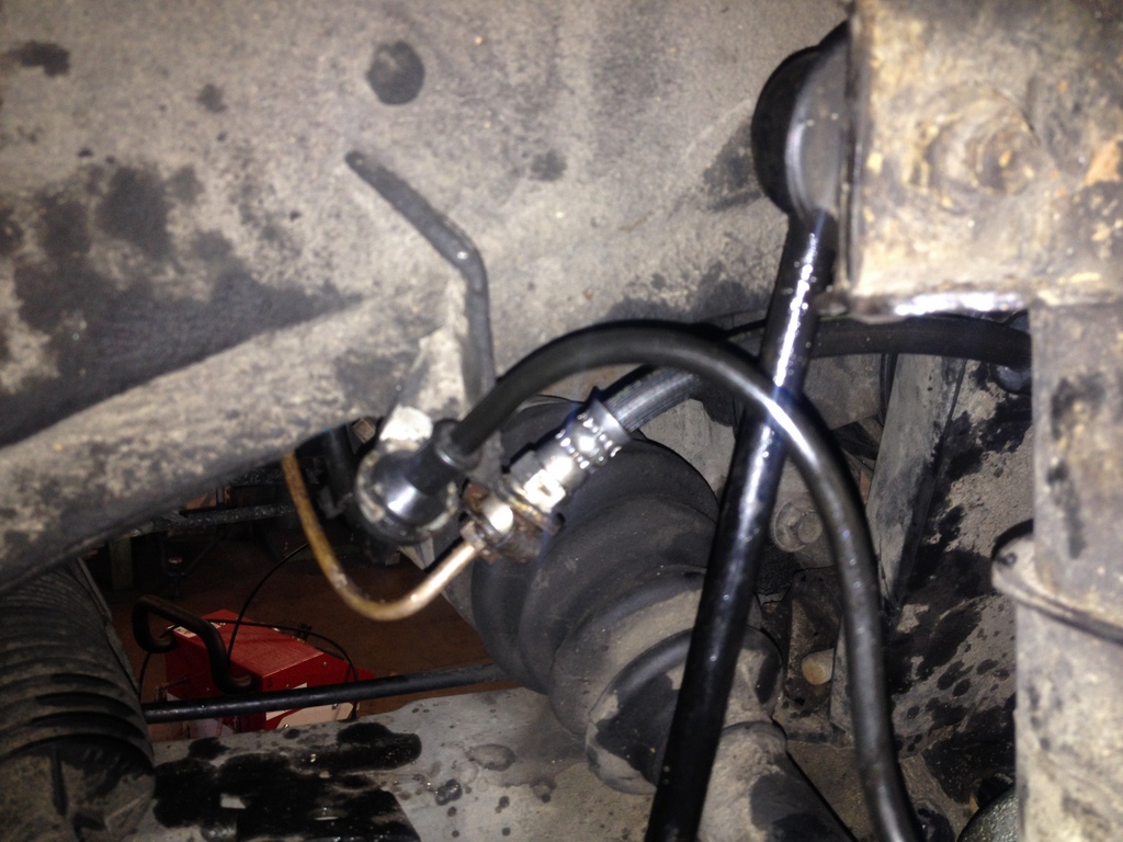

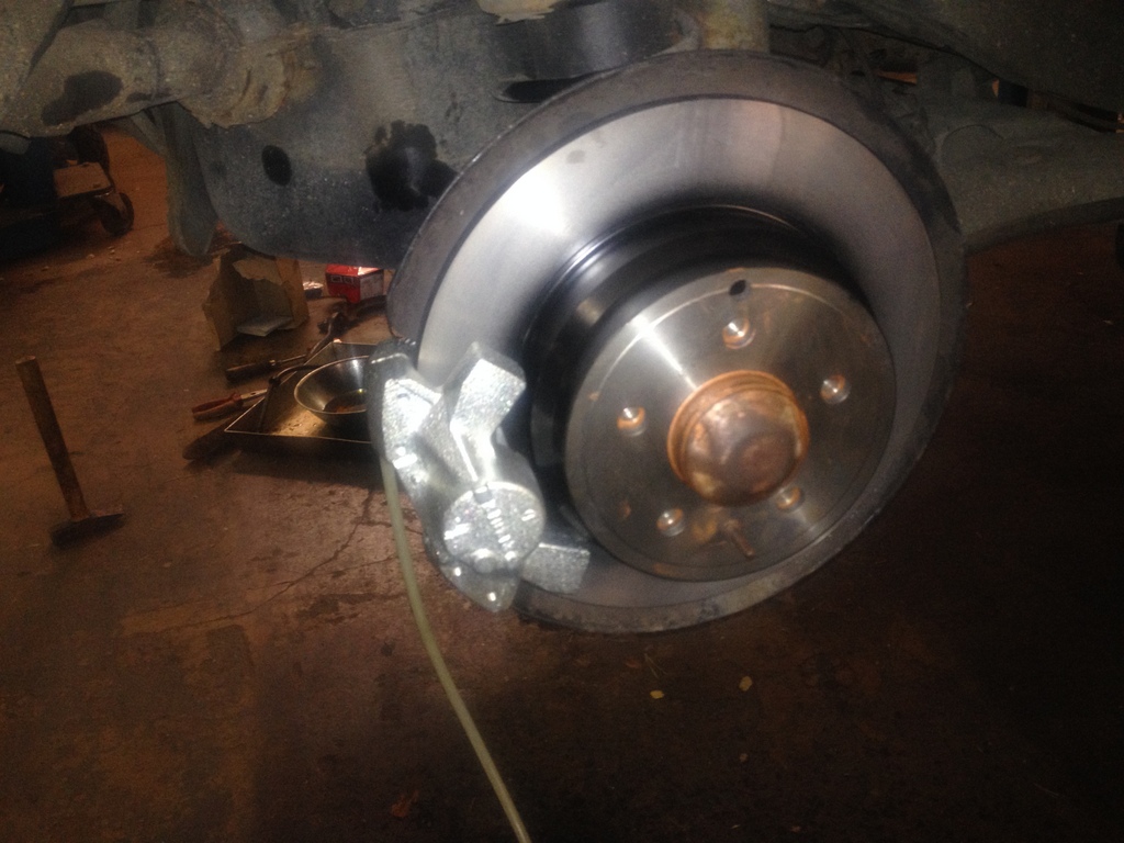

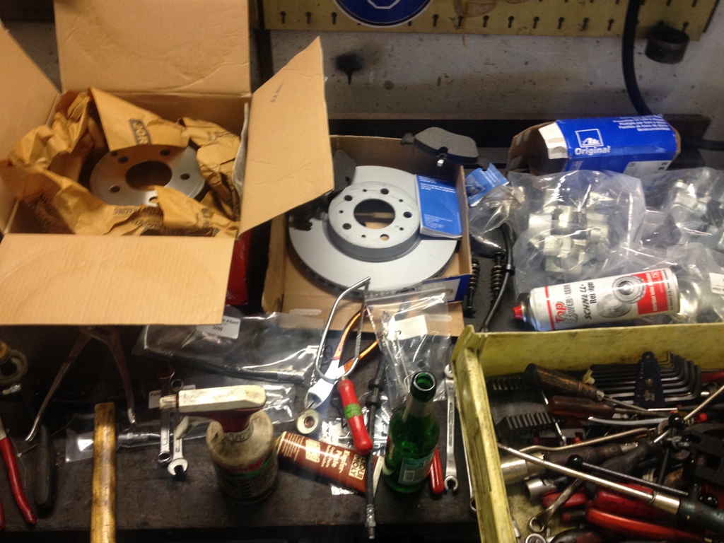

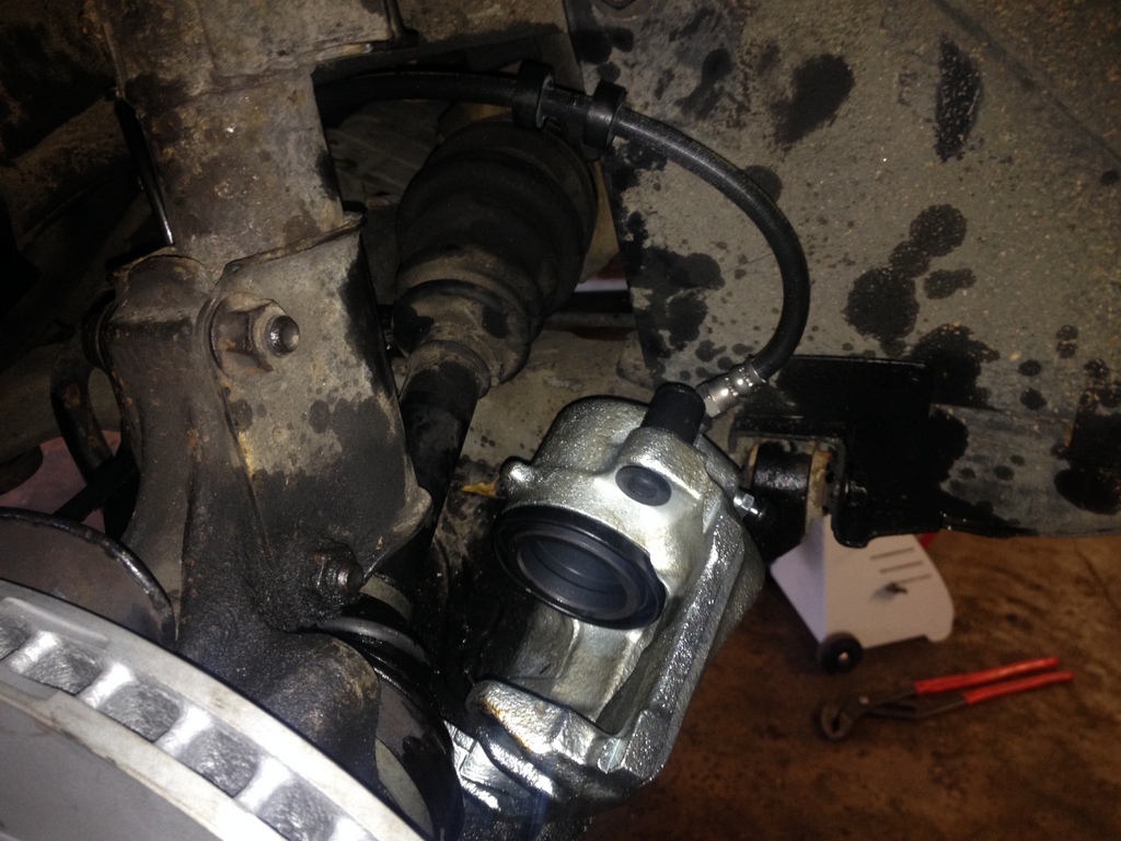

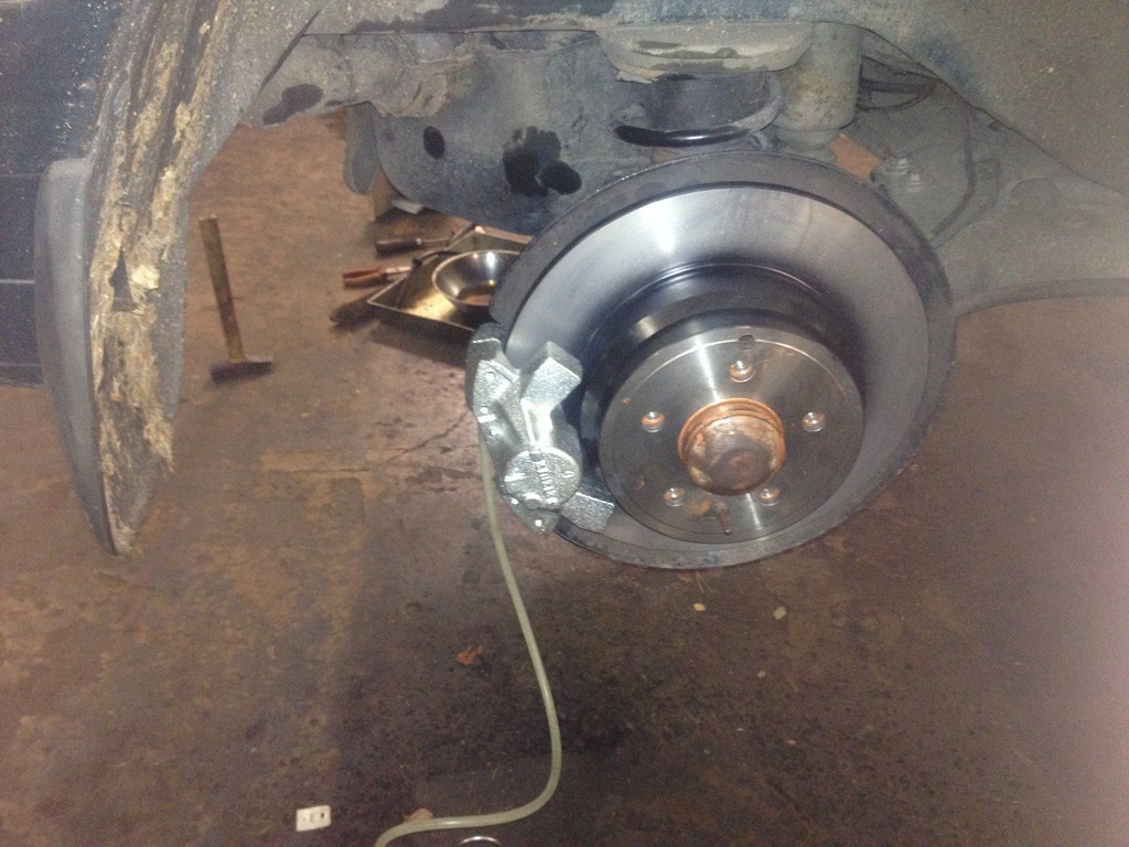

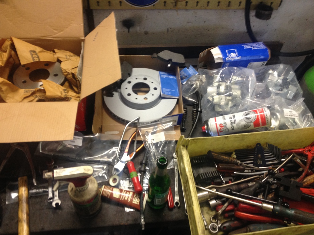

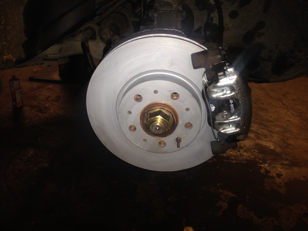

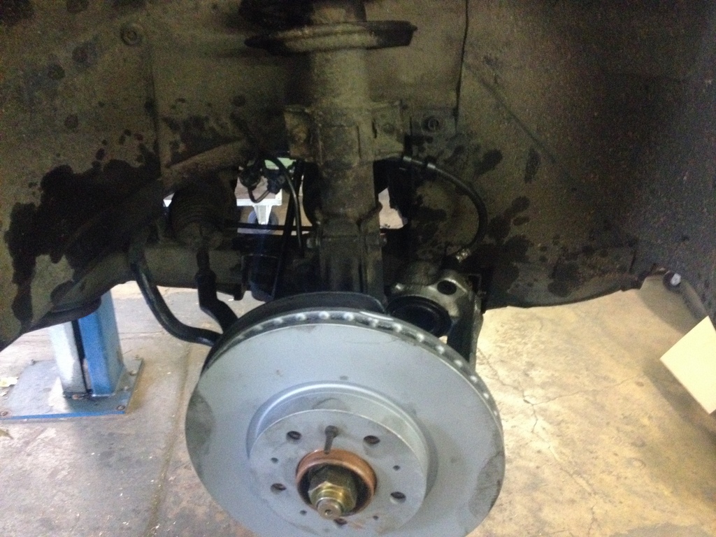

Apoi a venit randul la a mea sa fac franele. Am comandat 4 etrieri reconditionati ATE (100€ bucata :( ), discuri ATE fata, discuri spate TRW cele 4 furtune si restul maruntisurilor (frana de mana etc). In mod normal mai mult de 2-3 ore nu prea i-mi trebuie la operatiune, azi au fost 4 si 1/2. Acu 6 ani cand am cumparat masina si nu prea le aveam cu surubaitul la Volvo am mers la un service (ATU super nashpa) si am lasat sa i-mi schimbe furtunele pe fata care erau terminate si lichidul. Desteptii aia au distrus piulitele care sunt montate pe conductele de frana, si azi singura solutie a fost sa le tai cat mai aproape de capat si apoi cu 2 piulite noi (noroc ca mai erau niste conducte vechi in service) si am refacut "buza" la conducta..
Evident ca operatiunea a fost facuta la ambele roti pe fata...
Restul a mers destul de bine, am inlocuit si tot lichidul din instalatie desi e din februarie anul acesta..

Nu pot sa cred cum arata clapeta aia. Ma uit si nu cred :slap:
