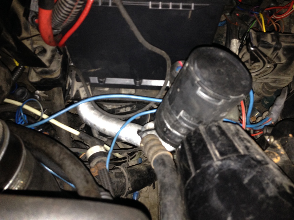

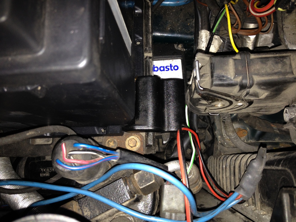

Montat incalzirea Webasto :smile:

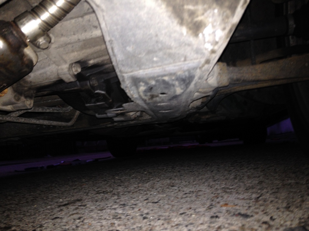

Muncit 10 ore aproape fara pauza. Cea mai mare problema a fost sa gasesc un loc unde sa o montez. In mod normal ar avea loc intre motor si "firewall" (cum se cheama ? ) La mine in schimb acolo e montat pulmonul de la instalatia GPL si mai am si instalatia Deltamil de aer conditionat. Deci acolo era exclus sa o montez. Singurul loc unde a avut loc in compartimentul motor a fost sub baterie. A fost necesar sa mut pompa de la Cruise. Restul a mers destul de bine, inclusiv instalatia electrica care e relativ triviala prin faptul ca am ECC (se conecteaza iesirea de ventilator de la Webasto direct la Pinul A2 de la conectorul mare de la unitatea ECC si gata). Poze din pacate nu am facut pentru ca dimineata a murit celularul :(, doar dupa ce practic terminasem tot...
Ce a mai ramas de facut este sa montez doua furtune de apa si sa aerisesc instalatia, dar asta saptamana viitoare ajunge pentru moment :smile:

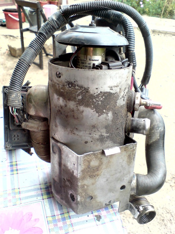

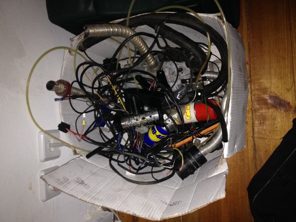

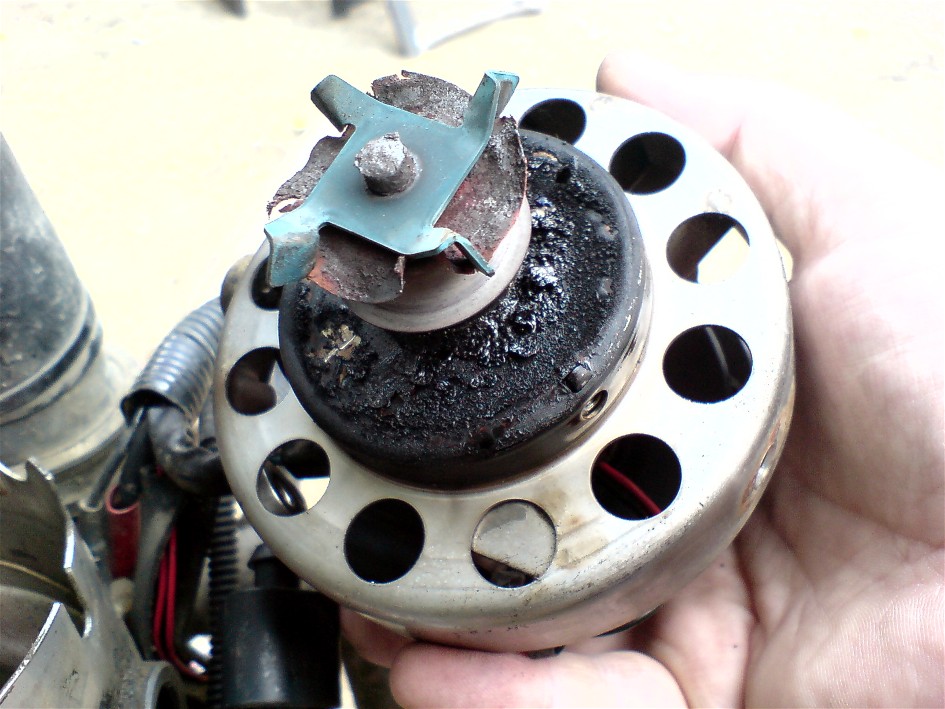

În weekend, am desfăcut parking heaterul şi, spre surprinderea mea, atomizorul nu a fost deloc destrâns iar funinginea depusă, neglijabilă. Plasticele, mufele şi firele nu sunt coapte sau casante, senzorul de flacără e curat. Legat de mufe, am avut şi o surpriză în legătură cu motoraşul şi cablul. Am curaţat ce-am putut, pe-acolo, am lubrefiat motoraşul şi am asamblat totul la loc, dar încă nu l-am montat pe maşină.
post-820-0-27093100-1380011144_thumb.jpg post-820-0-53052900-1380011145_thumb.jpg
Volvo V70 2004 D5 parking heater Volvo D5 parking heater turbulator

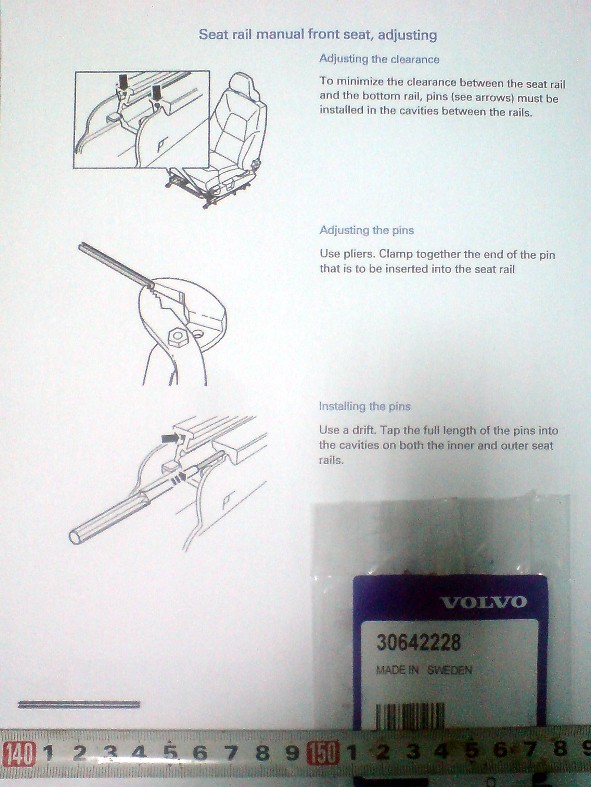

Tot în weekend, am mai avut parte de încă o surpriză, şi anume să constat că "montarea" kitului de reparaţie a scaunului (cele patru "ace") a dus la dispariţia completă a pocnetului scaunului şoferului.
Volvo 30642228
Esti amabil sa imi dai si mie mai multe amanunte ? Si eu experimentez aceleasi sunete (pocnituri) din partea scaunelor fata , la fiecare curba putin mai stransa .
Multam ;)
Nu ştiu dacă la maşina dvs. e la fel.
Oricum, toate detaliile sunt cuprinse în imaginea de mai sus.
PS: La P2, de fapt, mai există un bulletin, de înlocuire a niturilor faţă cu şuruburi.
... dacă n-o fi fosrt activat, cumva, cândva, WHIPS-ul...
Oare exista
Buna intrebare afirmatie. Oare pt S40 exista un asemenea kit de reparatie? Si mie-mi trosneste scaunu' ala.
Bre', sa nu spui ca ai dat cu wd40 la motoras! Asa a procedat Andreos si l-a belit!!!
