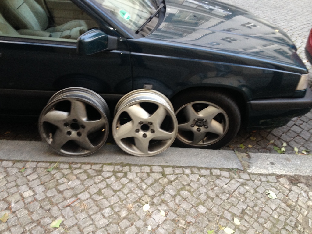

Facut rost de ceva foarte rar :smile: Trebuie vopsita una din ele dar oricum aveam de gand sa le reconditionez pe toate 4

Trebuia sa zici ca iti trebuiesc jante modelul asta ca o rezolvam.
Le-am primit cadou :smile: Dar ai si cele cu turbina "invers" ? Celelalte care sunt montate la mine sunt cele care se gasesc cu "duiumul" si la preturi de nimic aici. Cele doua fara cauciuc sunt cele rare si scumpe. In mod normal costa aici un set de 4 Columba pe "stanga" pana in 100euro cu tot cu cauciucuri (second). Un set de jante cu 2 stanga si 2 dreapta trece fara cauciucuri de 200euro lejer

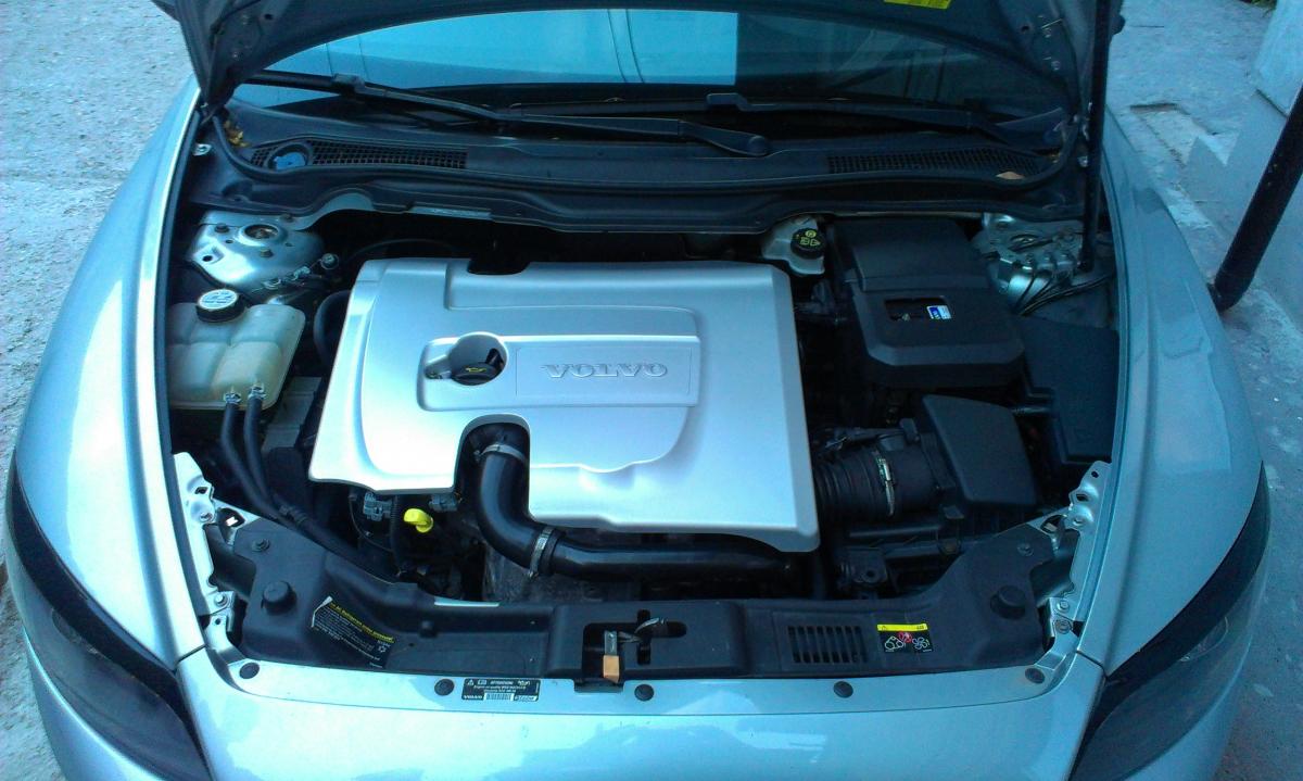

Tunat capacul motor .
Azi am schimbat pompa de servofrana ,lichid frana ,ulei motor cu fitre si ulei cutie viteze .Si cam ajunge pe ziua de azi.
