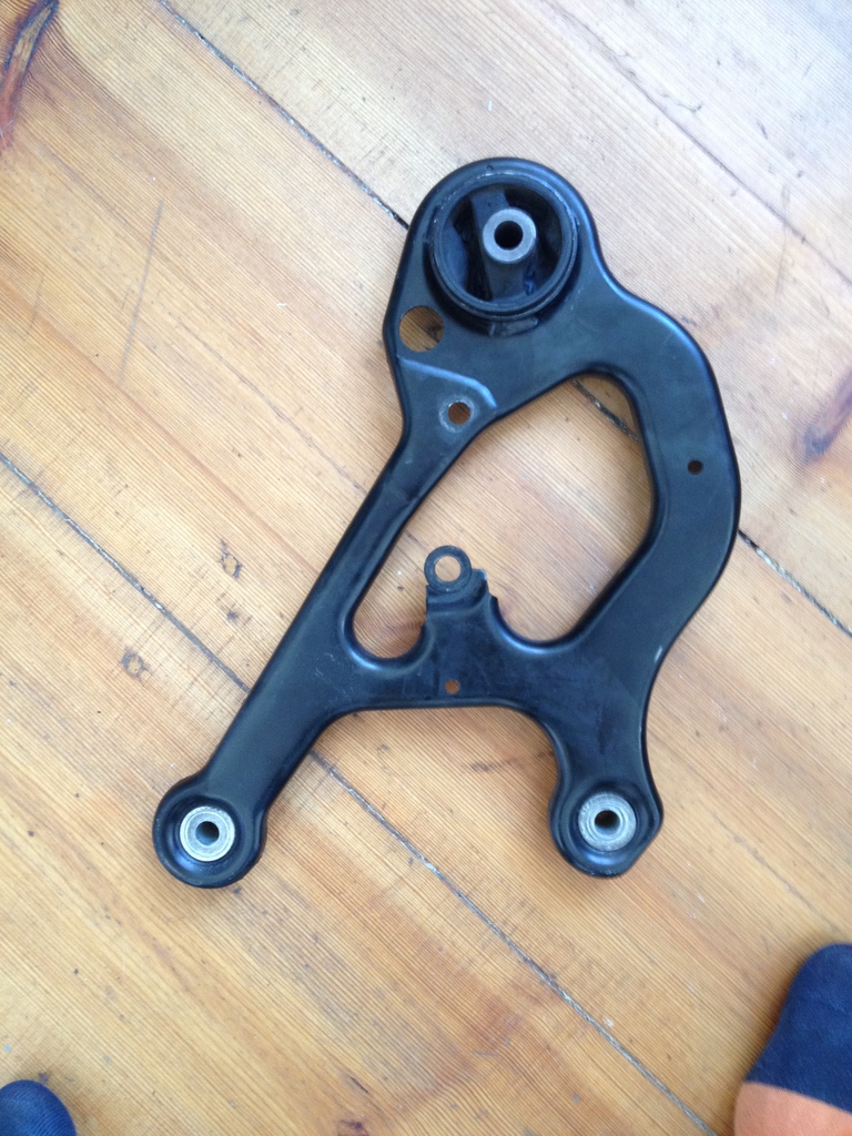

Schimbat suportul cu tot cu bucsa de suport de la motor de sus. Ieri am presat bucsa originala in suport si azi am interschimbat suporturile, montasem inainte de concediul unul de la T5 (care se potriveste si la motorul aspirat invers nu). Poza e de la suportul de T5

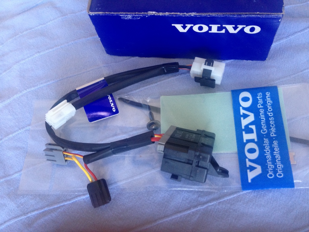

Am achizitionat pe eBay un set de "reparatie" pentru incalzirea din scaune fata. Volvo a dat o circulara cindva (e si in Vadis) cu un kit care modifica incalzirea din scaune la 850. In mod normal cele 2 rezistente care dau caldura sunt in serie cu un termostat care masoara temperatura de la rezistenta de la sezut. Cand temperatura trece de o valoare (35° parca) termostatul intrerupe curentul, cand scade sub valoarea nominala reia.
Volvo a introdus un sistem cu un mic modul de comanda si cu un cablaj. Practic termostatul este scos din schema. Banuiesc ca e ceva pe baza de timp ...
post-5223-0-14149300-1379167388_thumb.jp
Aia este ,,cutiuta" termostatul de care tot vorbeam eu :)
Pai ala nu e thermostat pentru ca nu are nici un senzor de temperatura...Tre sa fie ca la V70 si acolo nu mai este termostat..
Dar de ce te deranja termostatul, ca eu ma "impac" foarte bine cu el de atitea ierni ?
La mine ba mergea ba nu mergea incalzirea. Adica o pornesti mergi cativa km buni si nu se intampla nimic, apoi deodata o simti ca merge, apoi iar pauza....Clar puteam sa schimb doar termostatul :) Dar la scaunele electrice e o placere (trebuie demontat scaunul si scos motorul din mijloc ca sa ai acces la el).
