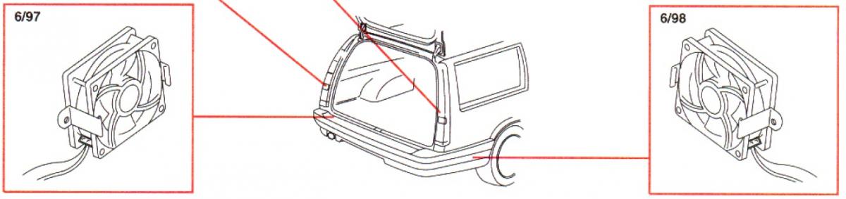

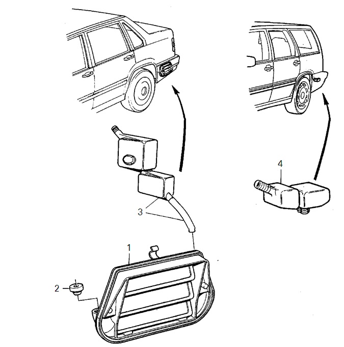

Nu imi dau seama unde vin exact montate... ?
Sub placile mici in portbagaj in stanga si dreapta sunt aerisirile. Se monteaza la piesa cu nr 1

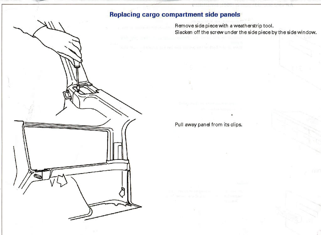

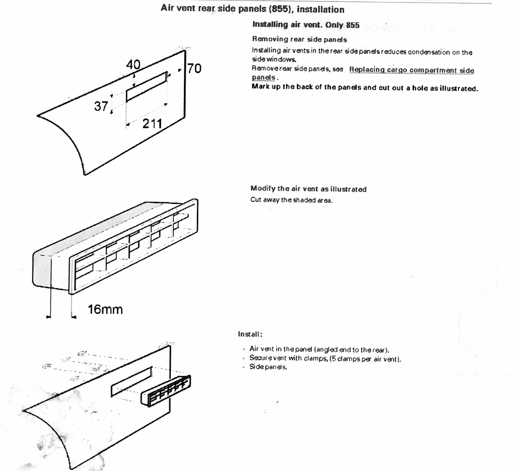

"Montat ventilatoarele suplimentare pentru aerisire in portbagaj"
Cristian, spune-mi si mie cum reusesc sa traga aer afara ventilatoarele alea, care sint acoperite de bureti, mocheta si lemn ?
De exemplu la break, trebuie sa dai niste gauri laterale...
Si in kitul original nu sunt gurile respective de aerisire...Ieri a postat cineva pe forumul german instructiunile originale de montaj si acolo scria ca pentru ca sistemul sa fie mai eficient sa se scoate izolatia de sub partile laterale...De dat gauri nu scria nimic...Am sa vad cand se va aburi masina cat de bun este sistemul pana acuma nu am avut cum sa i-l testez.
Nu cred ca se dau gauri. Se monteaza in dreptul aerisirilor, in spatele plasticelor, zic eu.

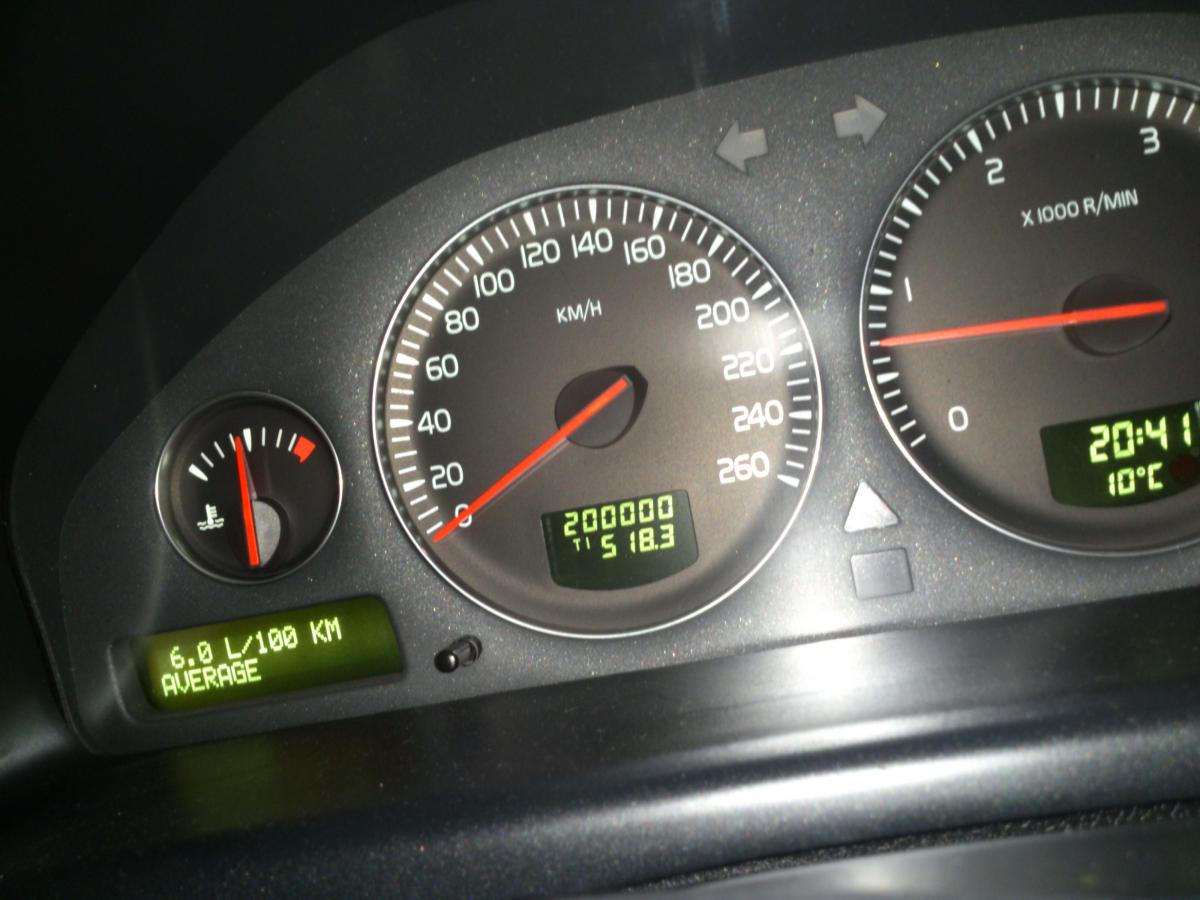

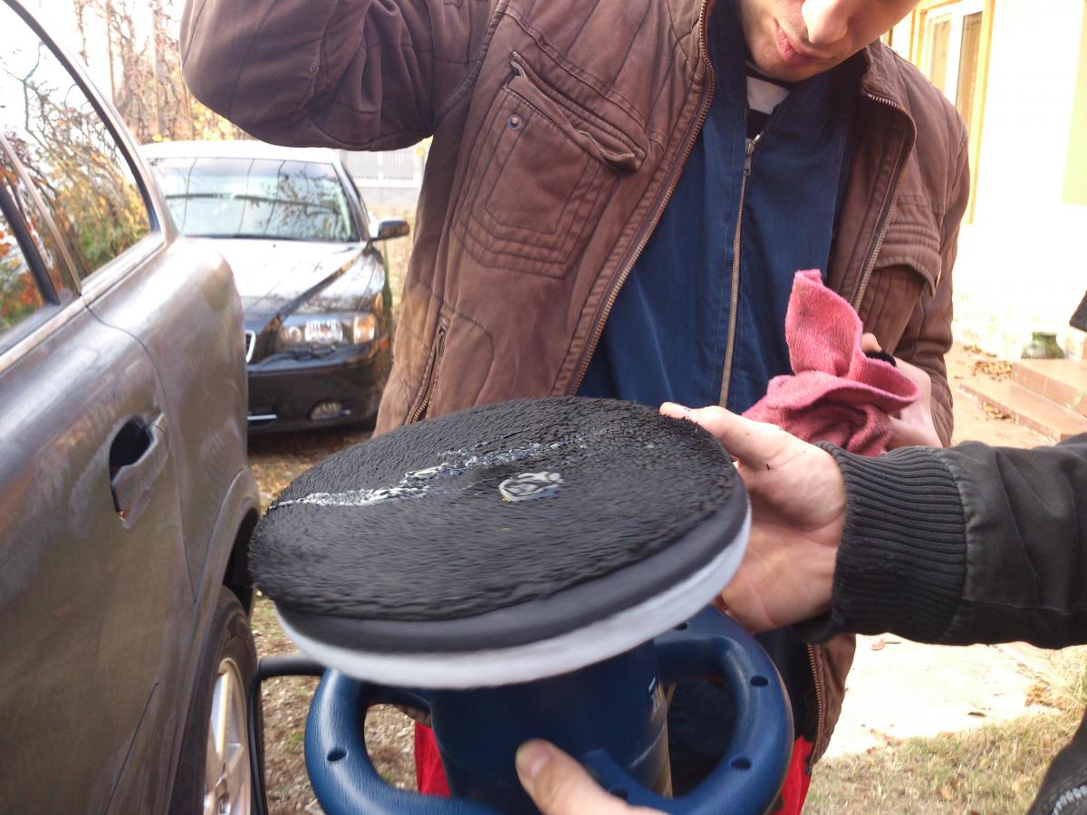

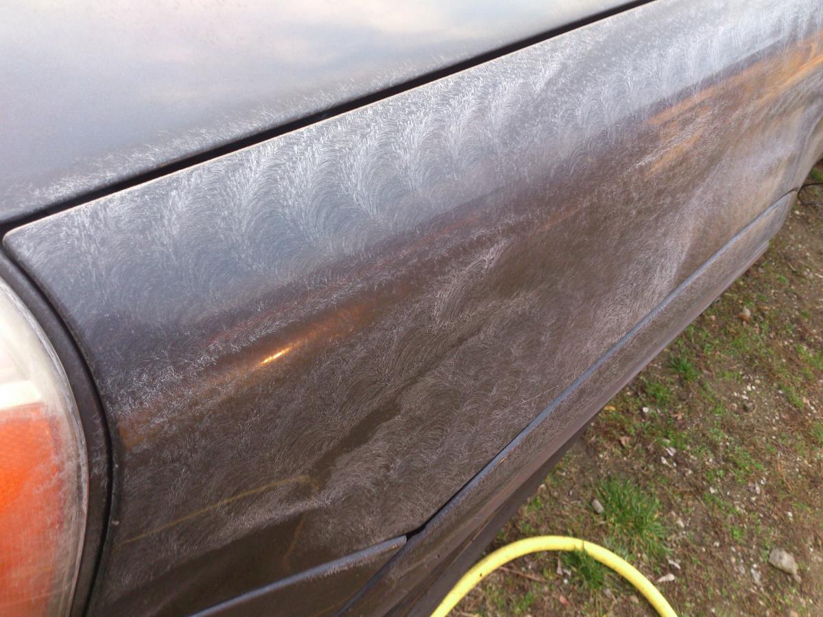

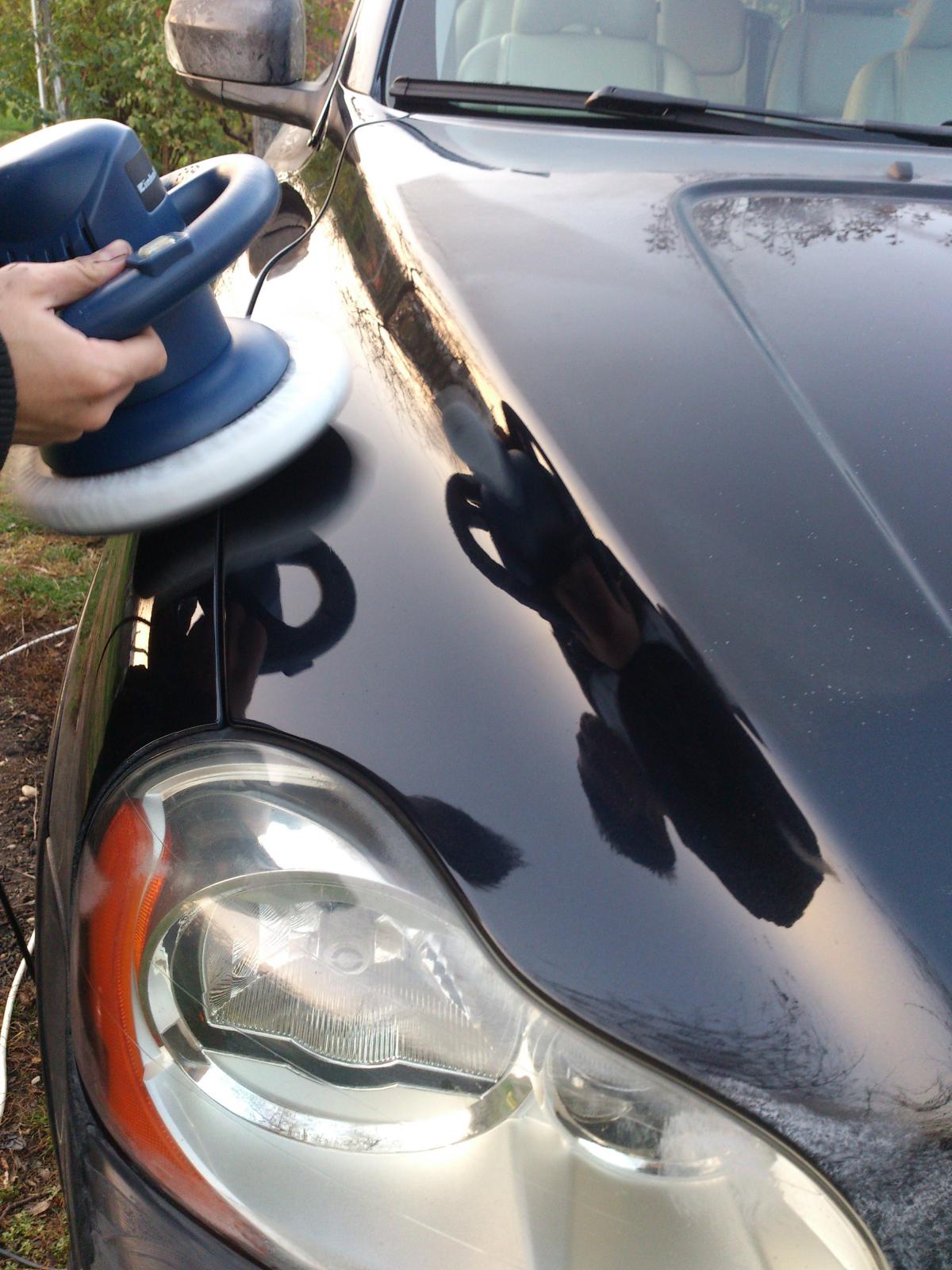

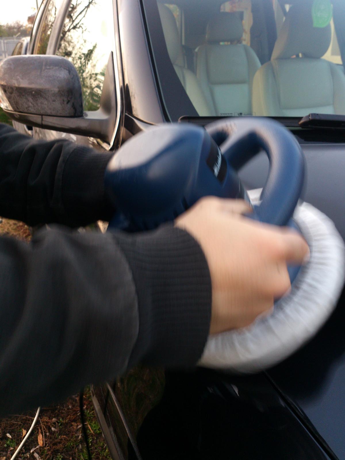

In weekendul asta am lustruit atat s80-ul cat si xc90-ul. Este o diferenta semnificativa dupa lustruire. Din pacate...de poze a beneficiat doar xc90-ul....poza de la bord fiind a s80-ului care a implinit 200 000 km!!

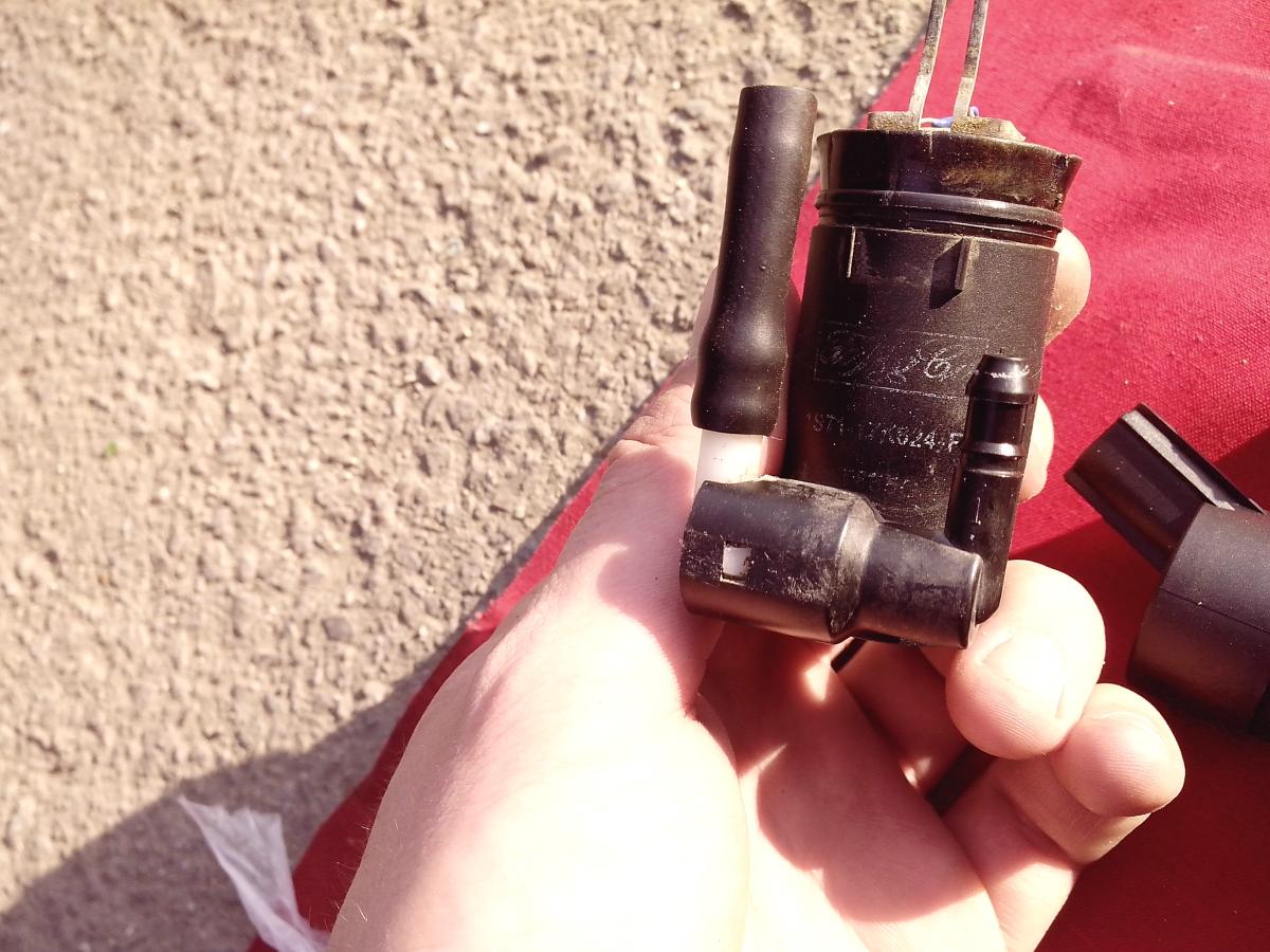

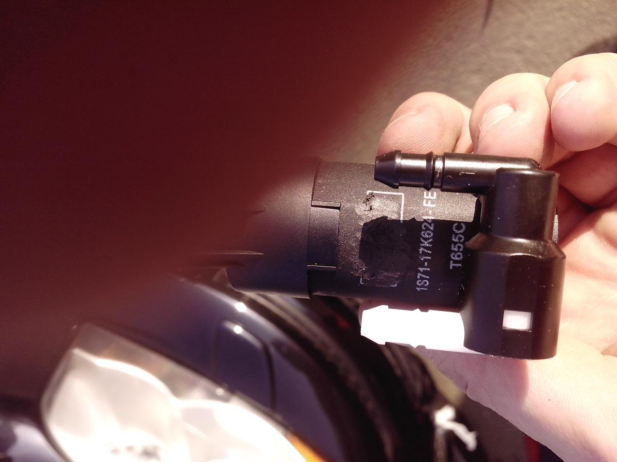

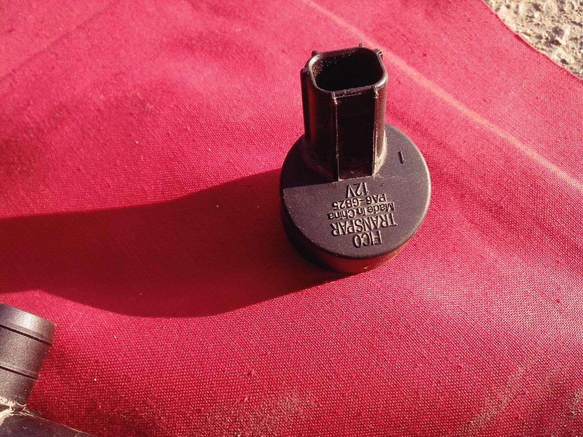

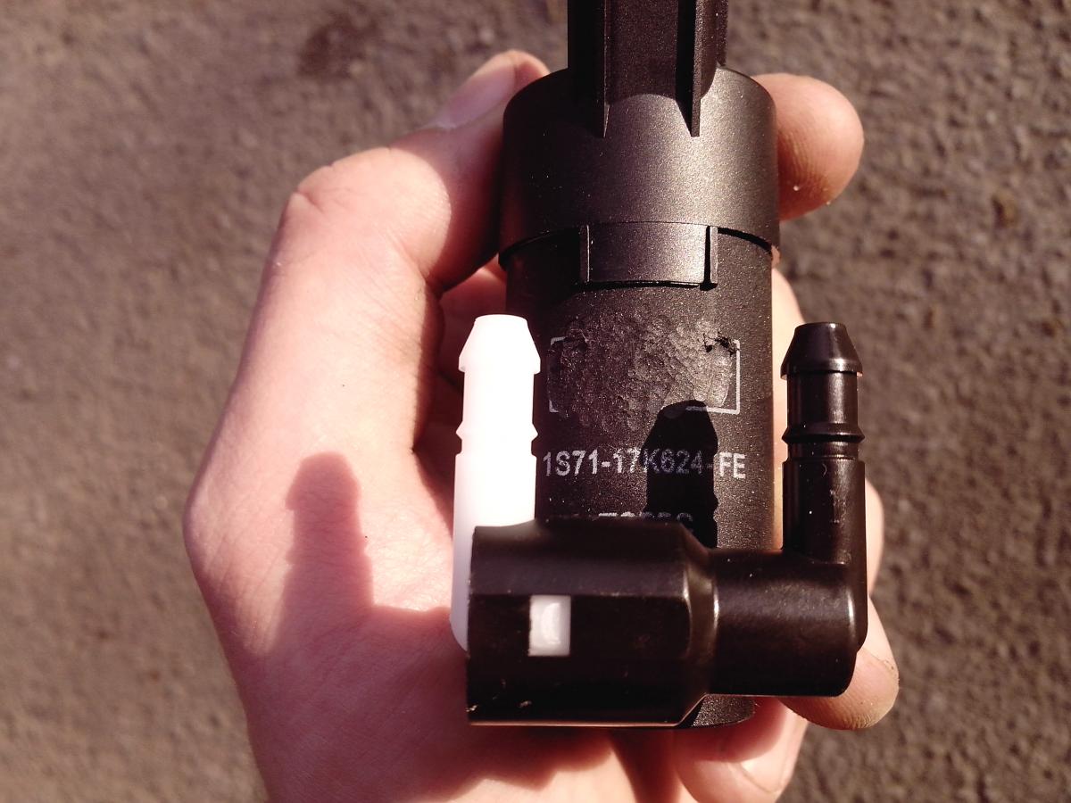

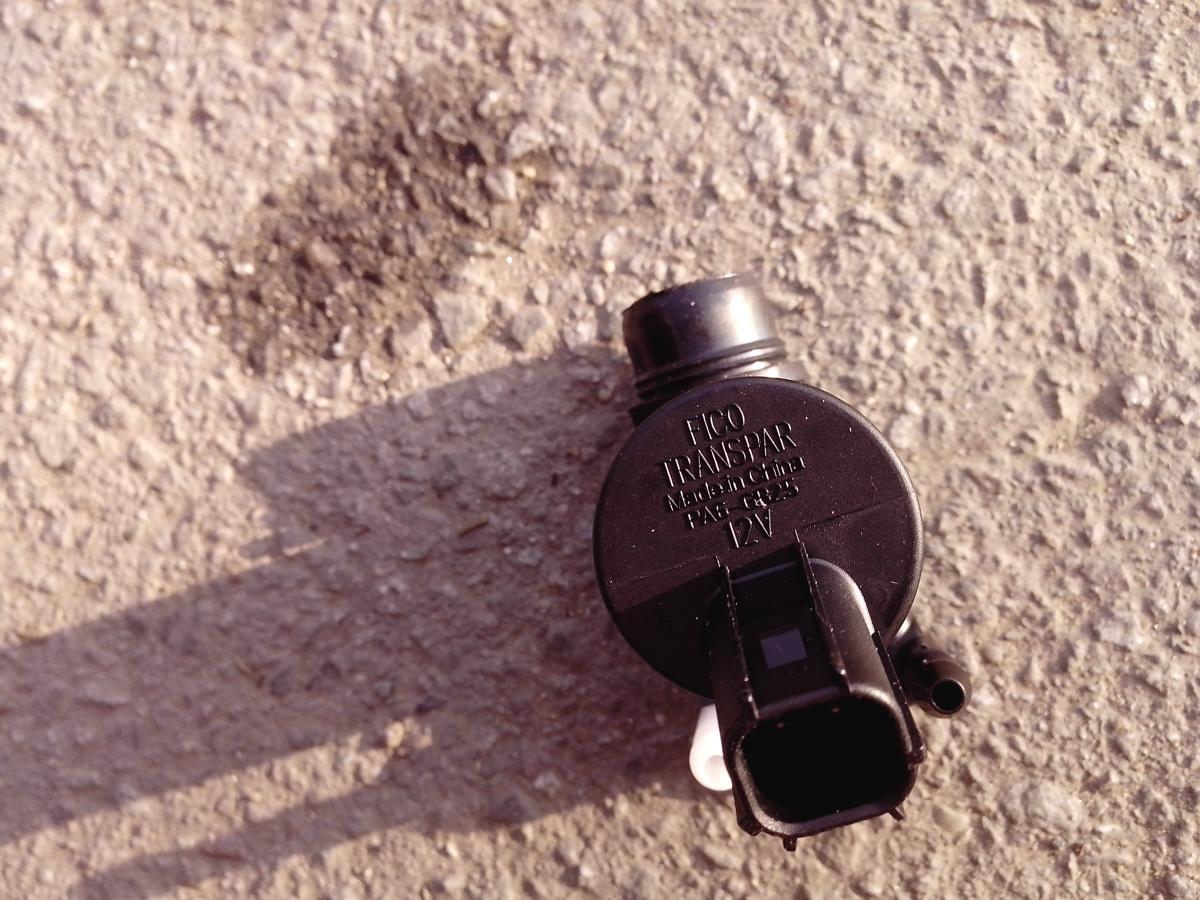

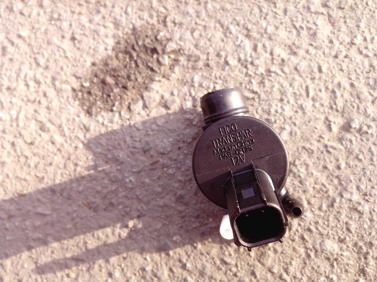

Acum ceva timp...am reusit si am schimbat cele 2 pompe de la spalatorul de faruri si de la parbriz/luneta. Am luat pentru parbriz/luneta unul FEBI care este IDENTIC cu cel care era pe masina (probabil...original). Cel "desfacut" este cel care era pe masina. Cel de la faruri a fost inlocuit cu unul aftermarket marca vemo pentru bmw/seat/skoda/audi. I-am daiat plasticul de jur imprejurul celor 2 pini de la mufa pompei, am pus 2 papuci care au intrat fix in mufa masinii dupa care am dat cu SILICON pentru a nu intra apa. MERGE PERFECT. Din pacate nu am facut poze.
ps: Furtunul de la spalatorul de faruri are un mic cot de plastic cu o siguranta care intra in pompa. Pentru ca se prelingea (probabil datorita garniturii) am preferat sa il dau jos si sa bag furtunul direct in pompa...asigurat de un colier.

@zack, tu ai facut o polisare, lustruire e altceva. La polisare rezultatul este mai spectaculos dar nu se recomanda sa fie prea des polisata asa ca data viitoare ii tragi o lustruire si o sa fie ca noua tot timpul.
Cel de pe maşină era Ford (scrie pe el FoMoCo). Aşa era şi al meu şi am pus de pe un Mondeo.
Da Heim, am vazut si eu ca este identic cu cel de Ford. Am omis sa va spun.
Desi motorasul pentru parbriz/luneta era Febi...produsul este FoMoCo. Asa am patit si cu tampoanele de la motor (care au avut razuita firma)

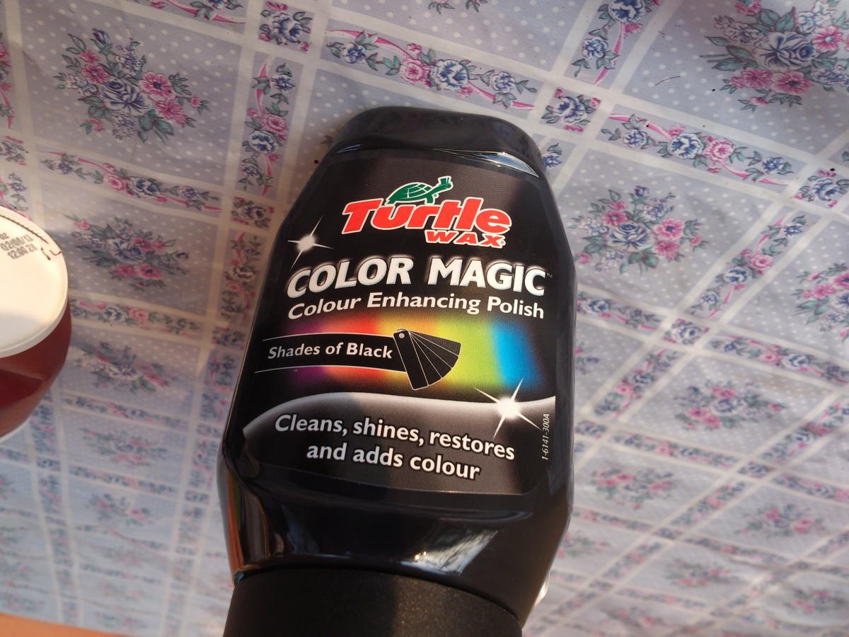

De cand am s80-ul...o data...de 2 ori pe an ii aplic un tratament cu pasta neagra de la Turtle Wax.
Am si o pasta pentru crom tot de la ei...dar nu am avut timp sa o aplic la xc90 pe crom.... Sunt curios daca il face ca nou. Cred ca mi-ar trebui o masina de polis mai mica...sau sa pun scoci pe caroserie pentru a nu o atinge cu pasta aia.
