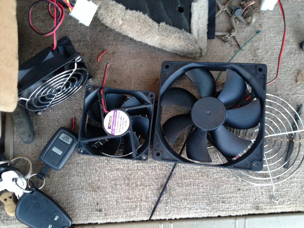

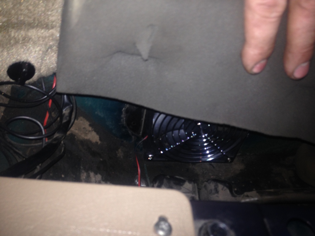

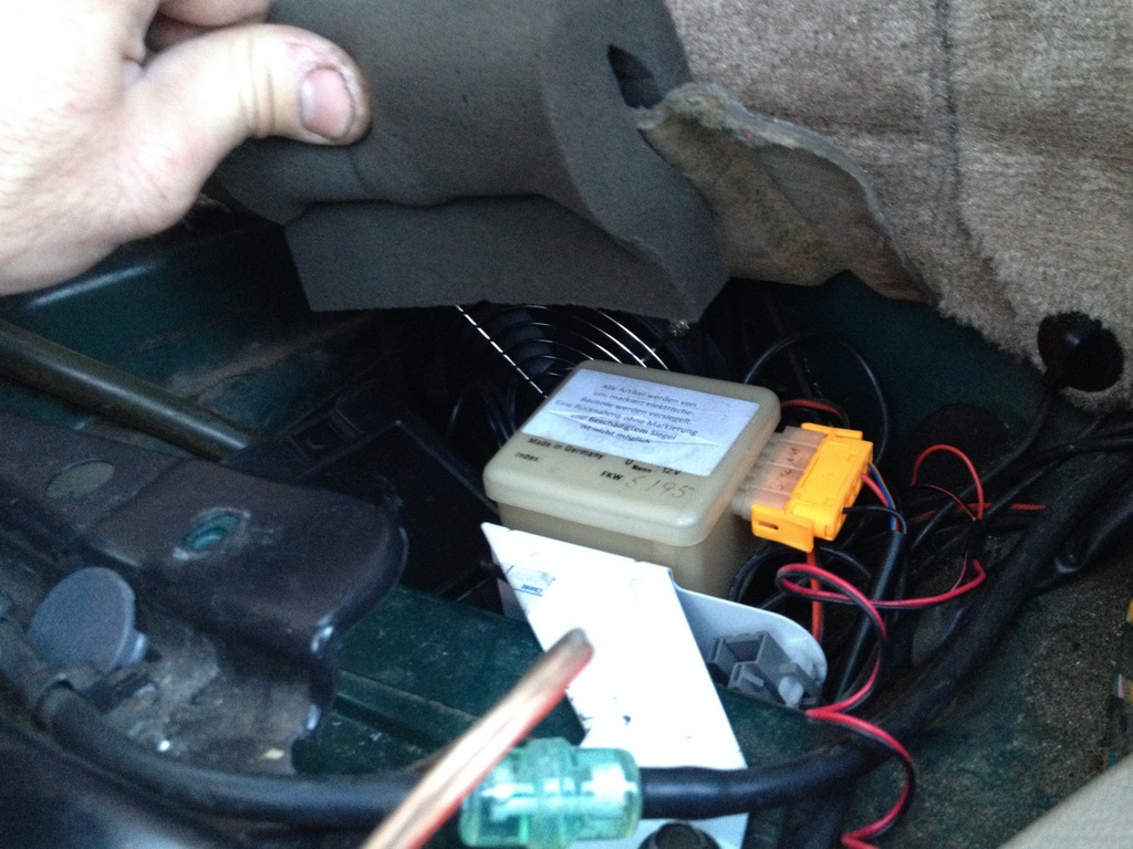

Montat ventilatoarele suplimentare pentru aerisire in portbagaj. Ventilatoare de PC de 120mm se potrivesc perfect..Volvo cere chipurile peste 350euro pentru setup complet. De conectat le-am conectat la incalzirea pentru luneta.
