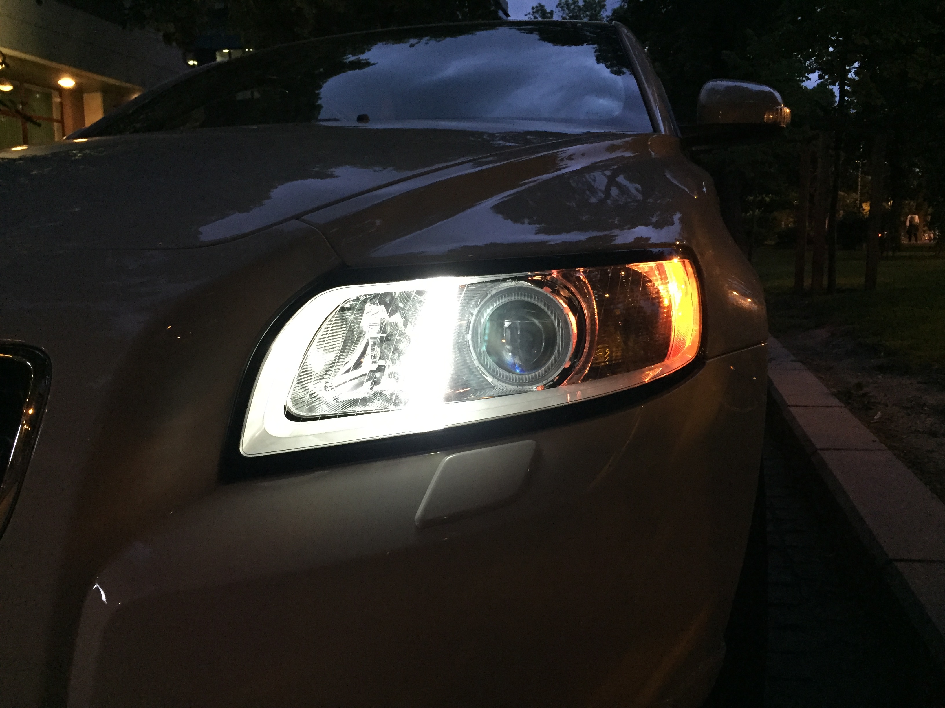

Ledurile sunt canbus, cand ai timp arata-mi farul tau sa vedem ce dimensiune se potriveste.
Nu exista monitorizare pozitie la S40/V50 . Deci nu trebuie leduri "speciale" .
N-am apucat inca sa fac poza dar e ca farul tau, nu e xenon, e halogen.
Am inteles, ti-am lasat un pm
Te referi la eroare in caz ca se arde becul?

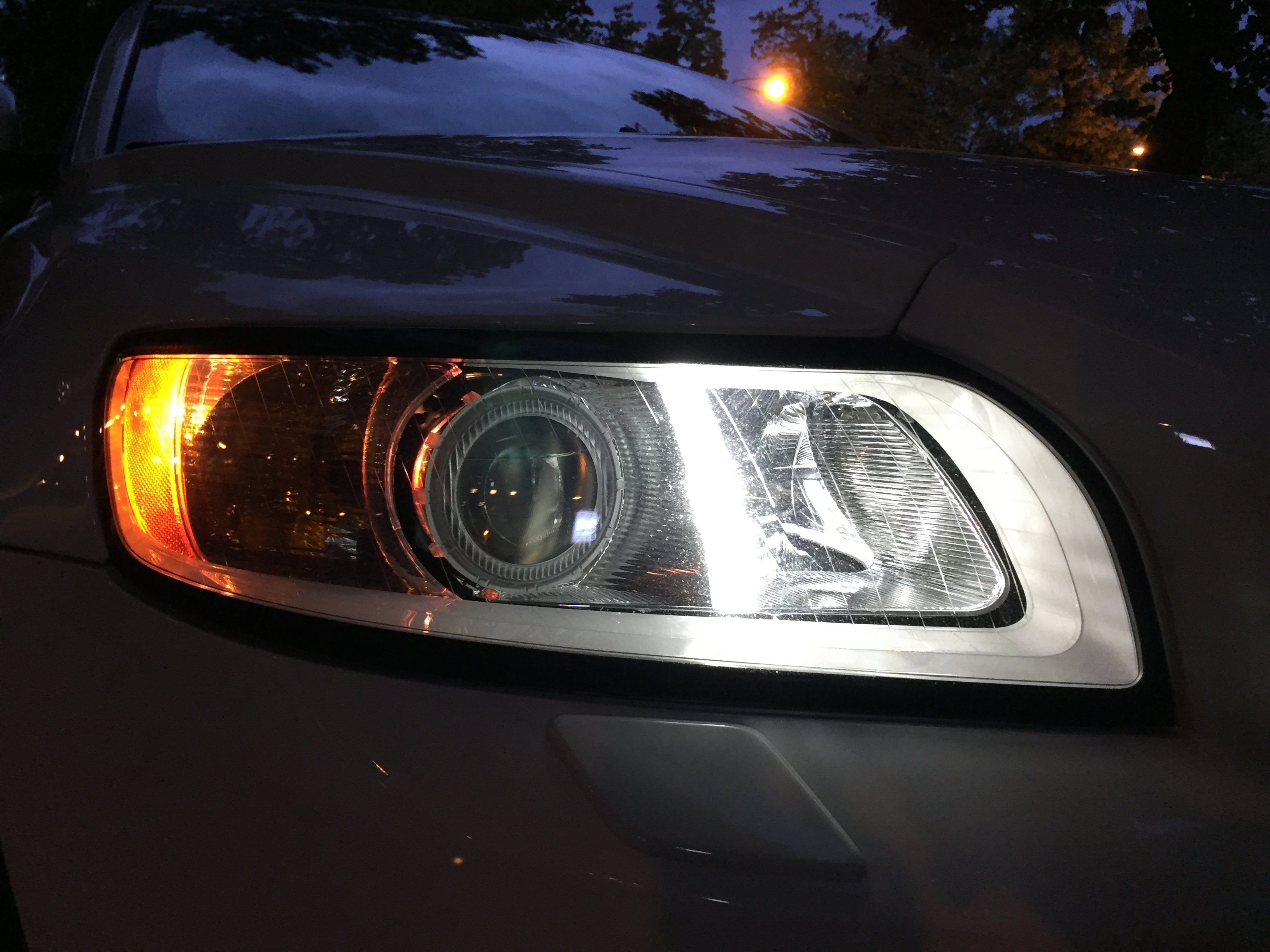

@ironman uite inca una pe seara
Frumos rau.
Vazandu-le asa pe seara, cum nu prea ma pricep, ma gandesc, nu-s prea luminoase, legal vorbind? Si inca una: exista riscul supraincalzirii? sunt 9 leduri, din care 7 bat spre spatele farului, laterale si in jos. Este oglinda in locasul acela mic?
9 minutes ago, ironman said:
Frumos rau.
Legal este, in locasul lor este oglinda, nu sunt atat de luminoase cat sa rupa ochiul, iar sa se supraincalzeasca nu, dar caldura fac, H7 este mult mai incins decat niste leduri, in far exista niste guri de aerisire a farului ca alfel ar avea probleme si becurile pe halogen

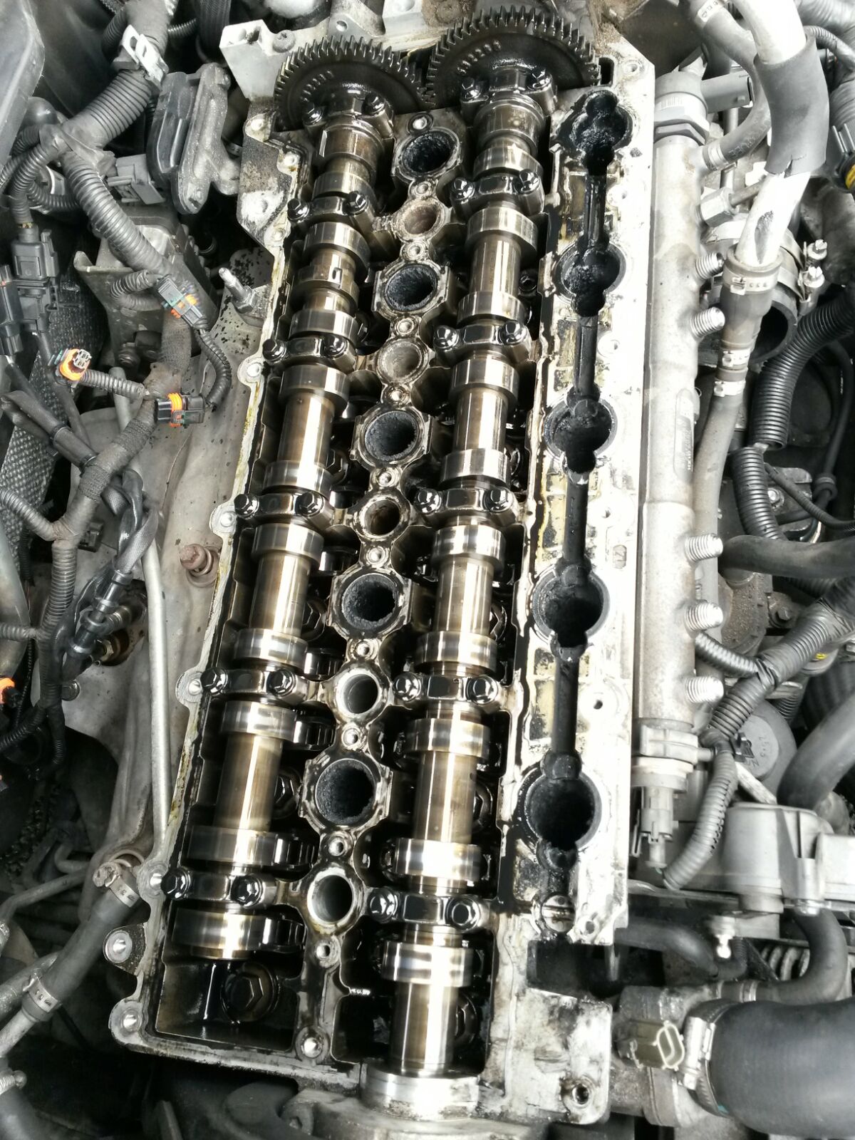

Demontat/curatat galerie admisie, cu EGR si racitor. Inlocuit colierele de EGR cu varianta cu surub( 15 E bucata :( ). Urmeaza sa le pun la loc. Intrebare/i:
1Daca am scos racitorul de la EGR, nu se formeaza goluri de aer pe sistem?-Daca da, cum se poate rezolva?
2 Pentru clapeta si EGR, nu am reusit reechilibrarea ultima data/ imi zicea ca nu se poate. Variante?
3 La remontare trebuie sa fiu atent la ceva special?
(am cumparat siliconul negru pentru colector)
Multumesc
1. Se aeriseste singura
2. Se face cu Vida si DICE. Daca nu merge, probabil e partea de comanda defecta
3. Sa pui toate suruburile :)
4. Silicon pentru ?? Nu se foloseste asa ceva decat la baie si la bloc la asamblare, in rest ai garnituri
1 multumesc
2 asa am incercat si ultima oara deci ori are o problema ori am facut eu ceva aiurea( vedem data asta)
3 :)
4Intr-un pdf DYI, zicea ca trebuie pus acest silicon la carterul pe unde se pune ulei si jonctiunea colector admisie -"doseur d'air" (presupun ca se refera la clapeta)
ob_b2271c_tuto-nettoyage-systeme-egr-moteur-1-6-hdi.pdf
Edited by Terrapeutic
Acu' am vazut ce masina ai... eram de pe telefon :) Da, la imbinarea pieselor metalice trebuie sa pui silicon.
N-am mai pus silicon pentru ca era imbinare intre plastic si metal, nu era urma de silicon pus anterior si avea si garnitura

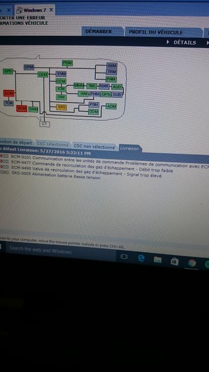

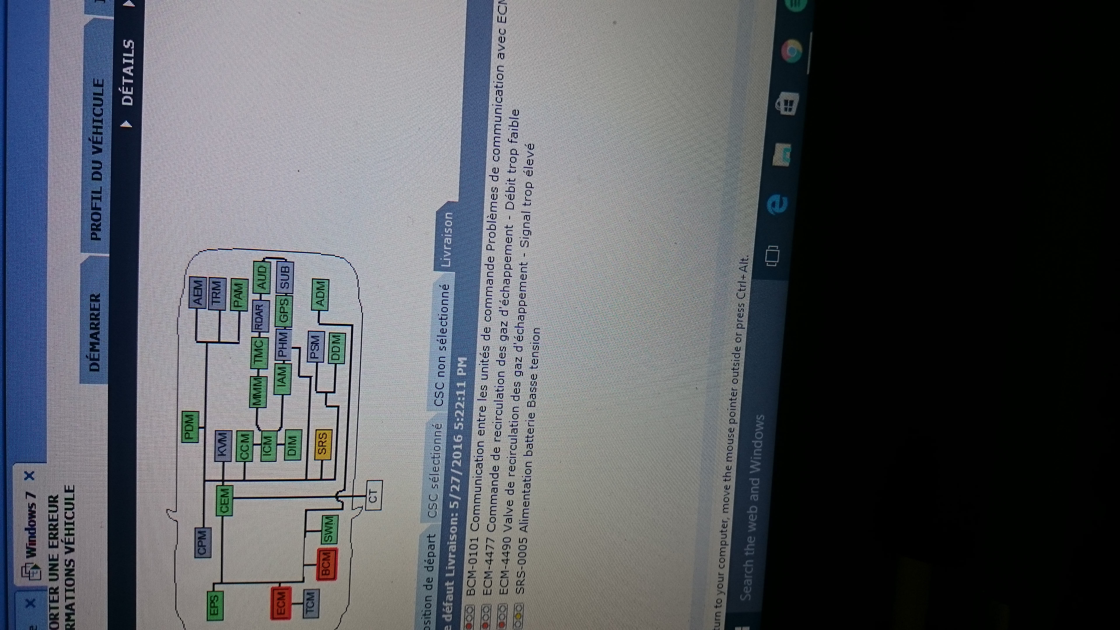

In schimb nu vrea sa porneasca. Aparent problema de comunicare cu ECM (de la care am si o eraore de antipatinage pe bord) si pe EGR, la care "poate" am atins partea electrica cand am curatat. Baterie slaba, merg sa vad ori sa incarc ori alta, cred ca are vreo 3 ani.
Daca sunt sugestii pentru demaraj, le astept cu mare placere :)
Din ce ai mai facut se transforma in ce sa nu fac :)
Schimbat bateria, tras pe furtun de alimentare, cu pompita, si a pornit.
Sters erori, facut o tura momentan toate bune, parca e mai sprintena, sau poate e placebo. Oricum ma bucur ca am curatat ce era acolo.

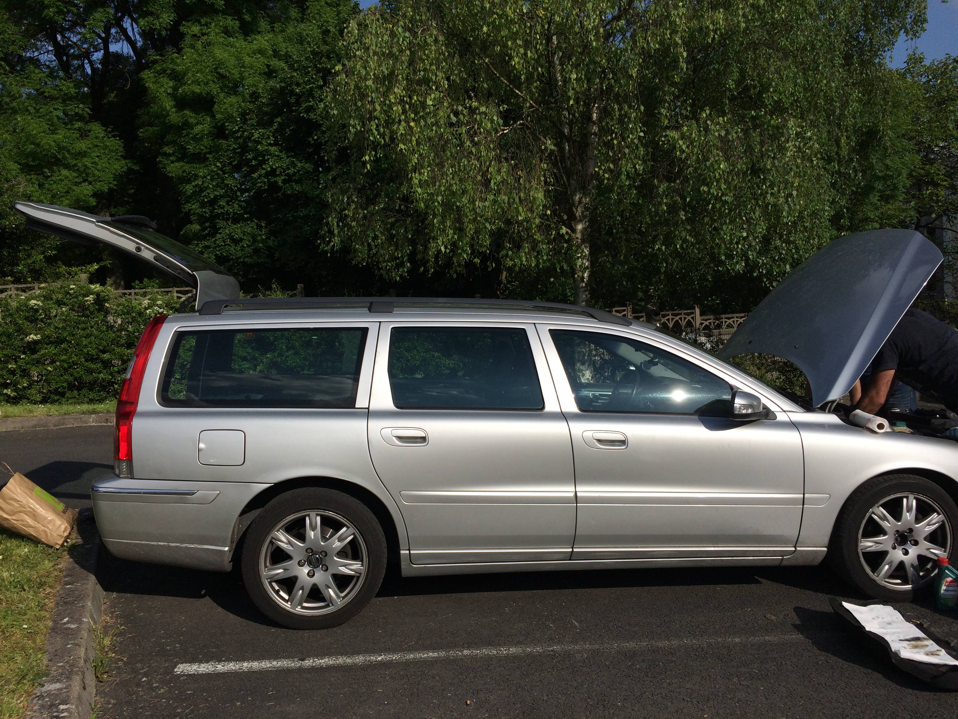

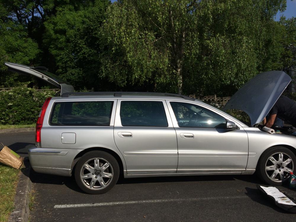

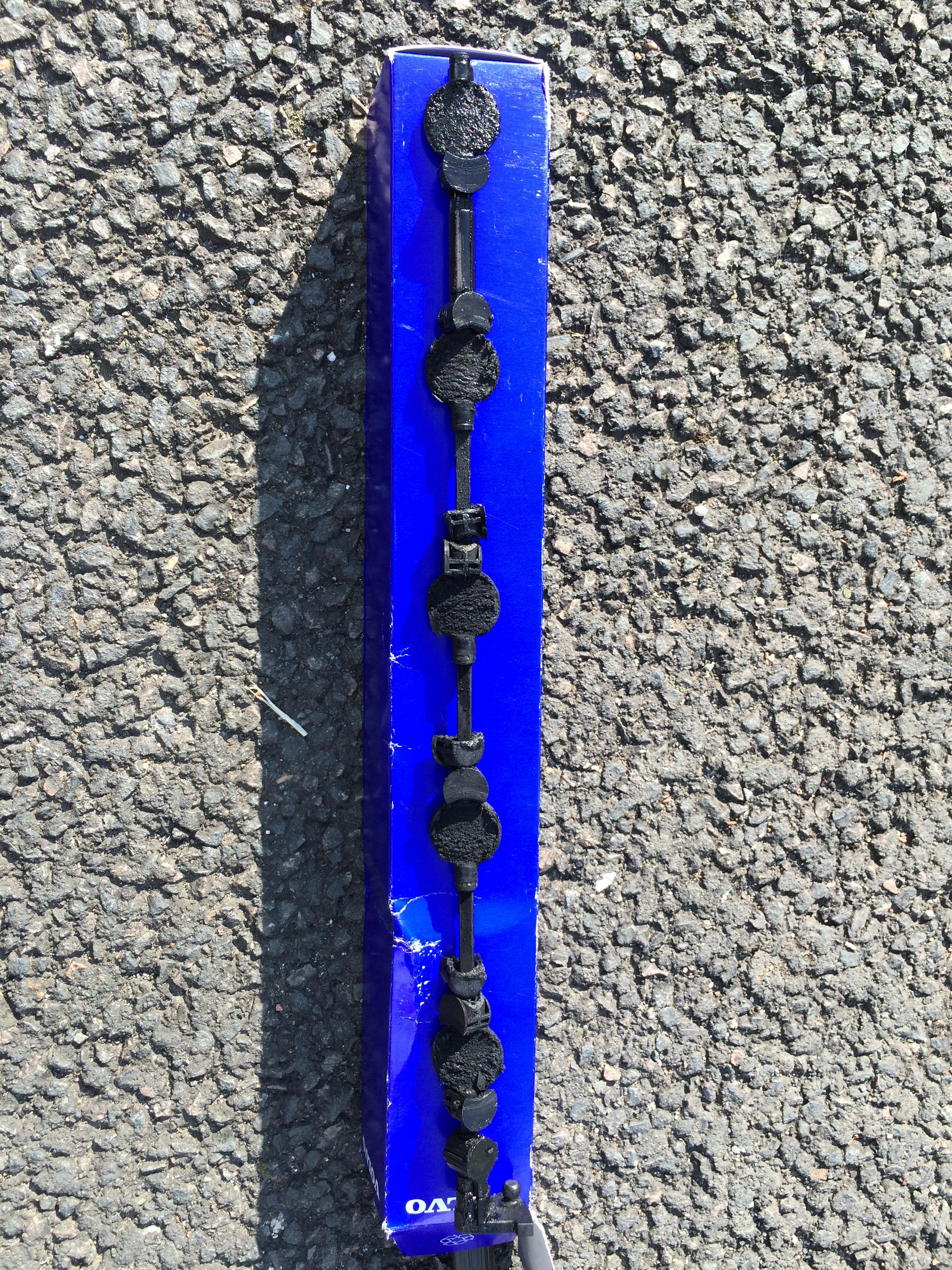

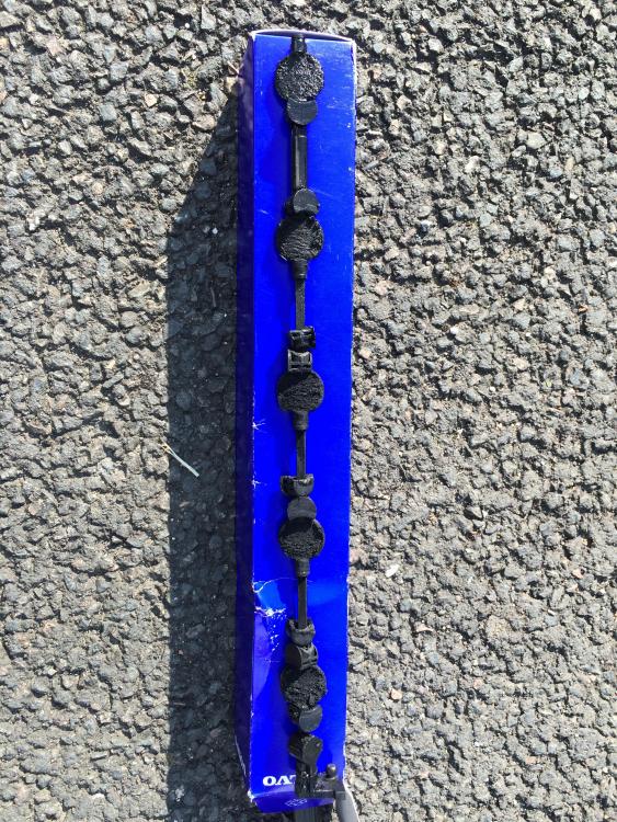

13250545_1235592426460743_1322299594_n.t13249377_1235590869794232_1421059273_n.t13233482_1235590609794258_1551315601_n.tAm scos dpf-ul, schimbat tija swirl si debimetrul de aer. Dupa cateVa saptamani de cand am cumparat-o, s-a pus si turbo in miscare:))
In sfarsit avem Volvo si vedem ce poate cu adevarat masina asta care ne-a papat litrii intregi de ulei si ceva fire albe :))
Incomparabil fata de cum mergea inainte, thanks guys, big thanks! Mai avem ceva suporti motor de schimbat, stachetii, saptamana asta schimbam iar uleiul cu 5w30 ( de cand am scos dpf-ul nu mai papa bidonul de ulei, vedem dupa schimbul nou exact dar ar trebui sa fie bine)!
O duminica fain:)
Ole' !!!!! Bravo domnu' Coco, bravo colegu' Vadimutz !!!
Sa te bucuri de ea un milion de km de acum incolo !
Sa traiti cu totii, fara voi am fi avut doar un dric:)) se cunosc oamenii care lucreaza din pasiune ;)
