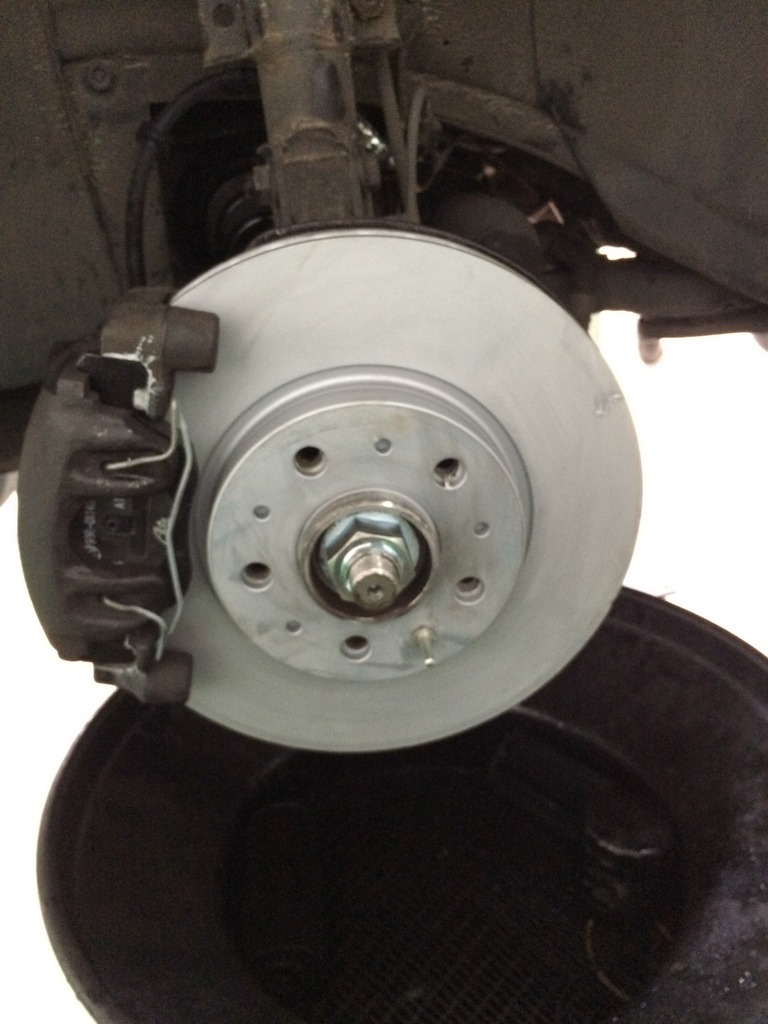

La un amic cu un 850 10V din 96 am avut un mic "maraton" de surubaiala
Prima sarcina a fost sa inlocuim discuri si placute de frana fata spate si toate furtunele de frana, cele de pe spate fiind inca cele originale (20 de ani si 494.000km).

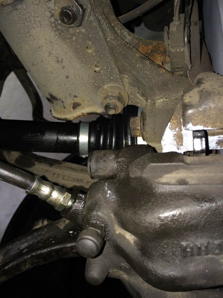

Cand am inceput cu fata am vazut ca burduful de la planetara stanga era deja crapat bine asa ca l-am schimbat .
Placute si discuri pe fata ATE fara surprize.
Apoi a urmat spatele. Aici eram deja psihic pregatit ca ceva sa mearga "haisa". Furtunul de care vine de la blocul ABS si intra in repartitorul de pe spate nu a vrut in nici un fel sa cedeze si pana la urma a fost nevoie sa taiem conducta samd.
Al doilea furtun nu vroia initial dar am dat jos toata conducta de la repartitor pana la etrier si a mers pana la urma.
Restul fara probleme.

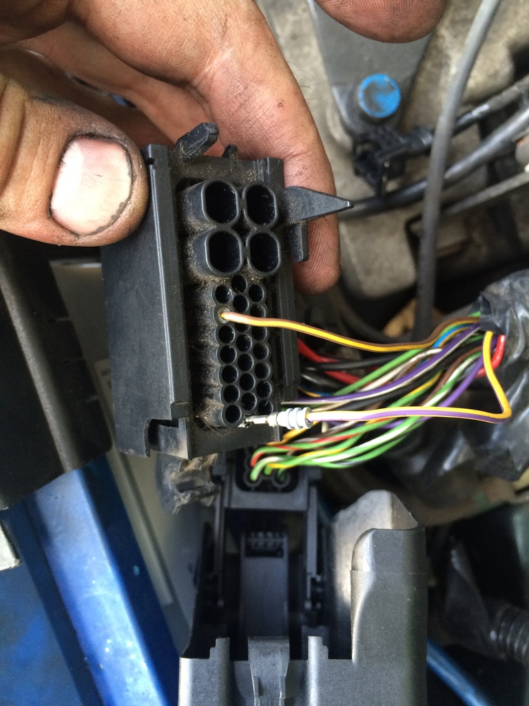

Inlocuit stecherul ABS de la unitatea de comanda care la el era distrus si avea erori aleatoare din cauza asta. A cumparat un conector nou si am "replantat" fir cu fir in cel nou. Doar 2 cabluri au trebuit sa primeasca conectori mini ISO noi restul au cooperat.

Din pacate nu am facut mai multe poze fiind presat de timp...

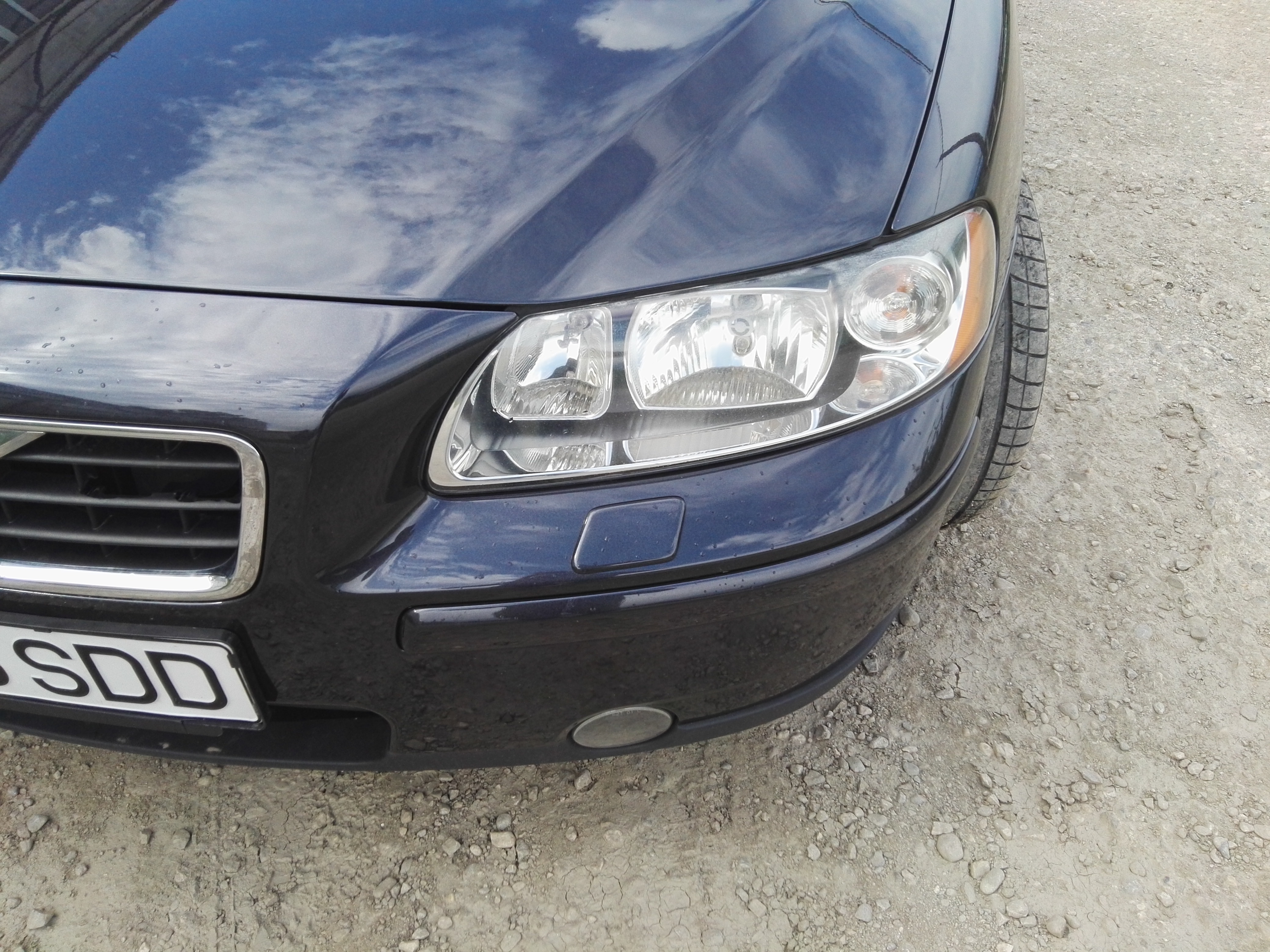

Ieri un prieten mi-a polishat si a lacuit farurile la xc90. Au iesit ca noi...;D

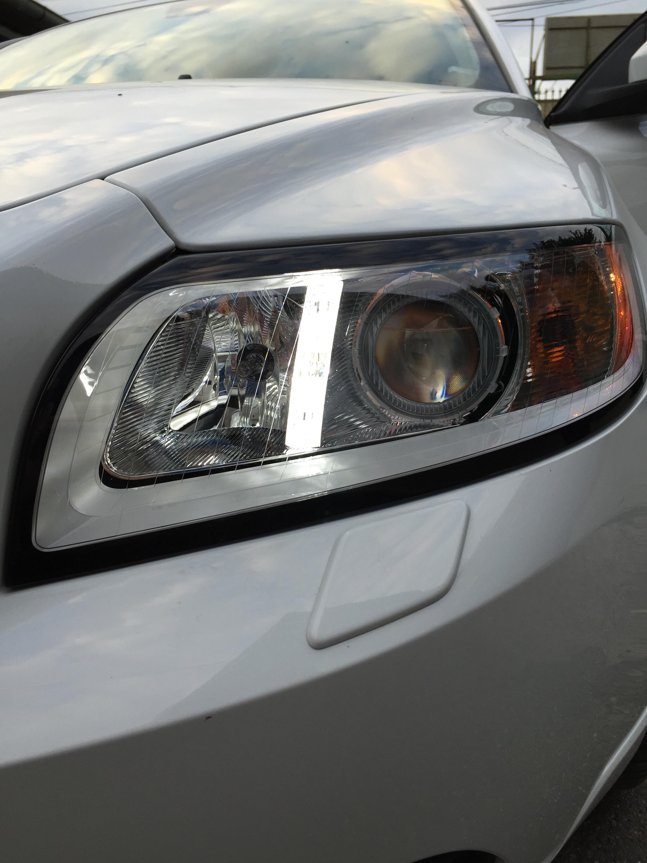

Am inlocuit cele 2 becuri de la pozitie W5W cu leduri :)
Acum 26 minute, CataP a spus:
Cat de bine arata !
Da-mi si mie niste info legat de asta. Ce fel de leduri ai pus? La mine parca sunt niste lanterne de alea mici cu bateria foarte slaba. Le-as face un upgrade/schimb. Le-as folosi si ca lumini de zi, sincer sa fiu, ca sa nu tin faza scurta tot timpul pornita, dar nu e soft pt asa ceva, plus ca cica ar fi ilegal... sunt lumini de stationare...
