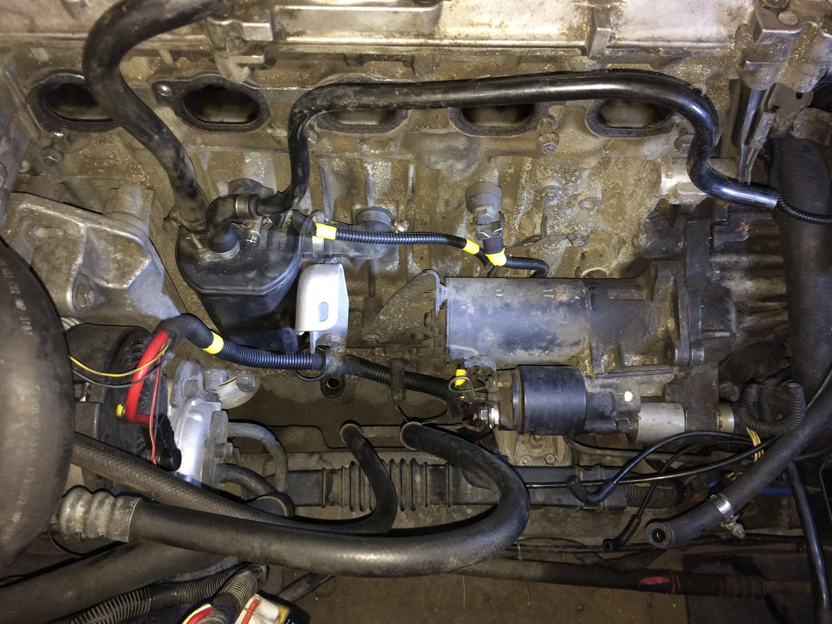

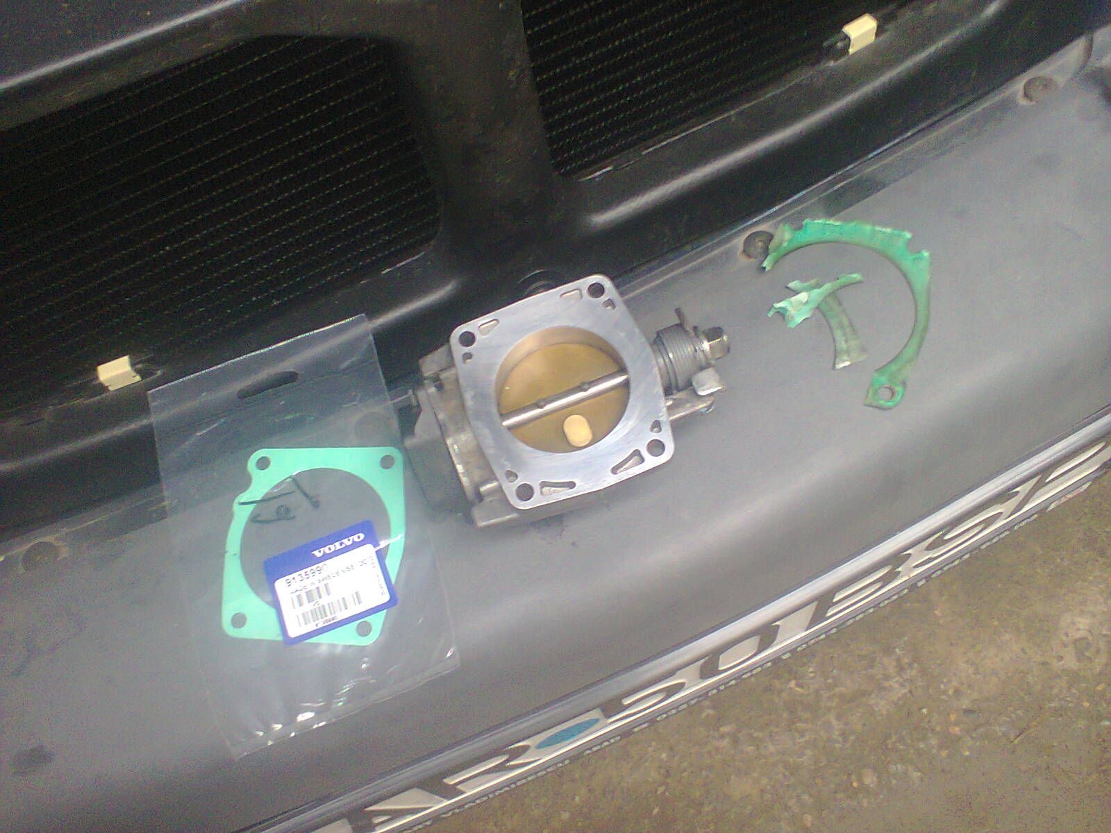

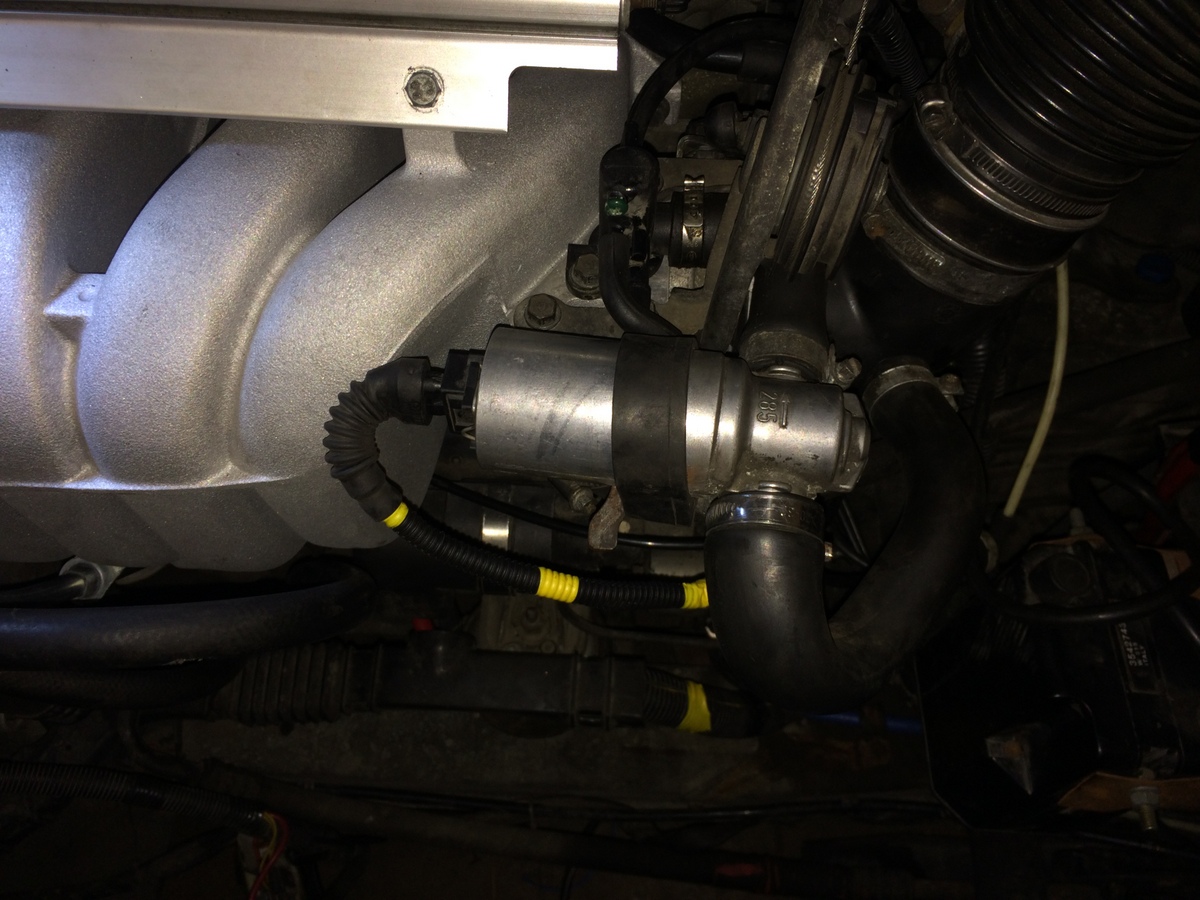

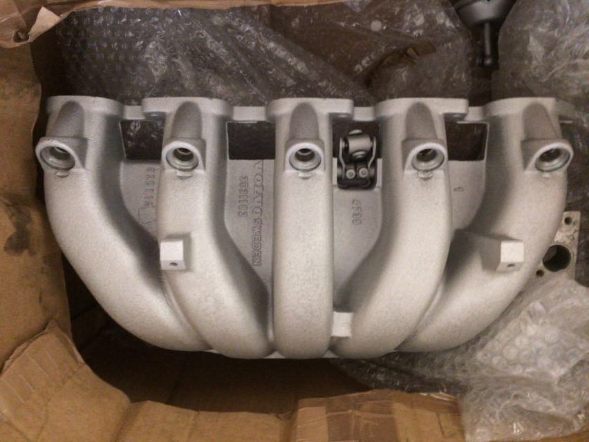

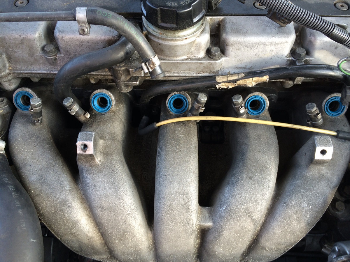

Schimbat galeria de admisie cu una curatata chimic si apoi sablata.
Galeria veche avea gauri date de la prima tentativa de a pune LPG nereusita (incompatibilitate computer LPG cu injectia pe banca).
Totul a mers bine pana la "copacelul de vacuum" care avea alt diametru la galeria "noua" desi asta avea aceeasi Part No ca cea veche ?!
Am reiinnoit si protectia cablurilor cu aceasta ocazie.
Pana la urma s-au potrivit toate piesele, valva de relanti a trebuit intoarsa si prelungite firele.
