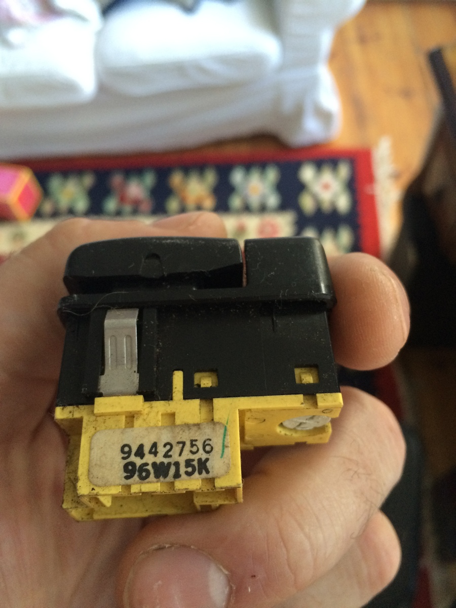

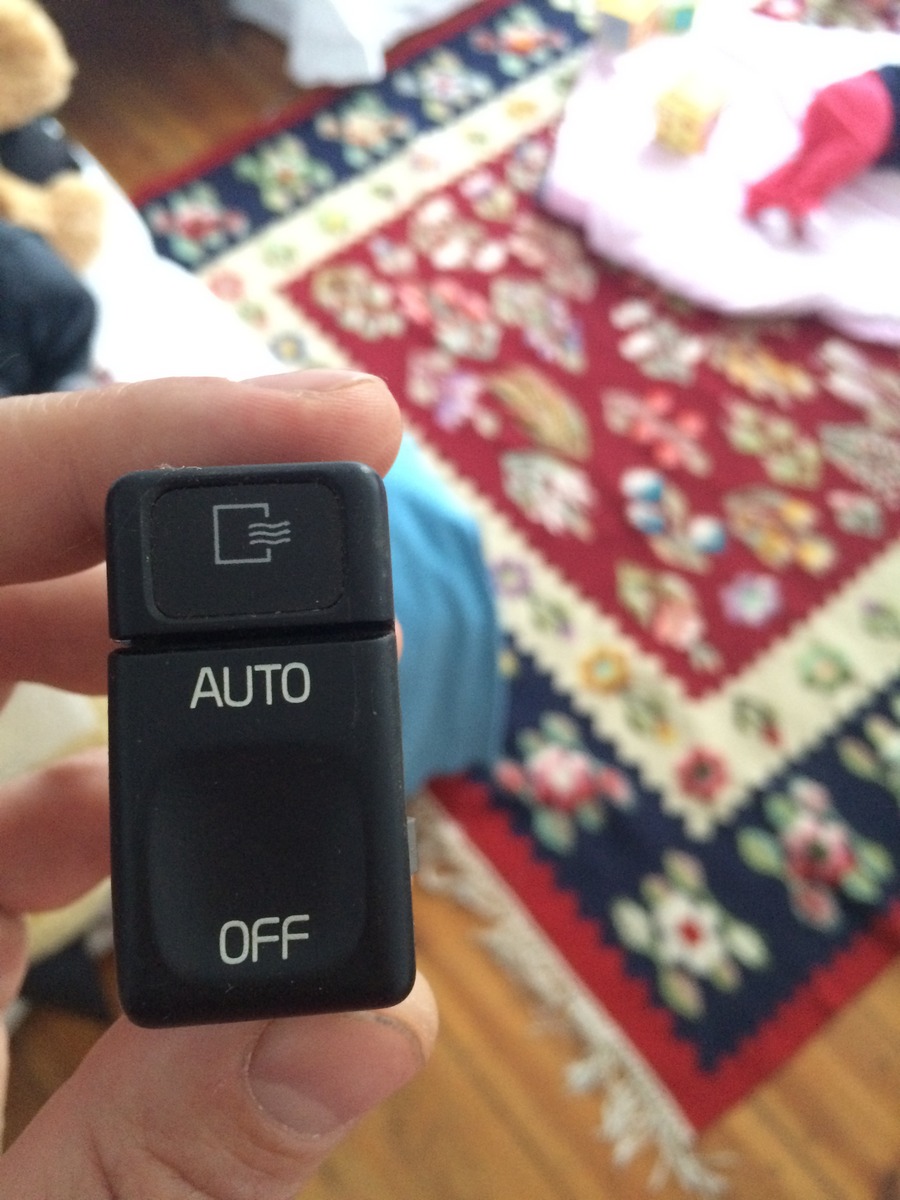

Dupa 2 ani de cautari am facut rost din nordul Suedei :D
Acuma sa vad ce conectez la el  functia din fabrica pentru el mi se pare cel putin absurda :)
Edited by Cristian Scutaru
Ce satana mai e si butonu' ala ? :)))
Functia originala e pentru parking heater . E cuplat cu un termostat similar ca forma cu cel de la incalzirea din scaune. Cand temperatura din habitaclu urca peste o anumita valoare intrerupe parking heaterul. Deci practic poti seta parking heaterul sa mearga in fiecare zi si el merge doar atunci cand chiar e nevoie de el. Cred ca era cuplat cu parking heaterul electric daca nu ma insel. Acuma am sa vad cu fac cu el efectiv :)
Ii pui un bec, sa lumineze la rand cu celelalte :D
Asta deja am facut am schimbat preventiv becul :D
Pai vezi, i-ai gasit si "utilitate". Inlocuieste un "buton fals" si mai si lumineaza pe deasupra

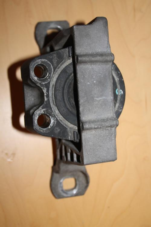

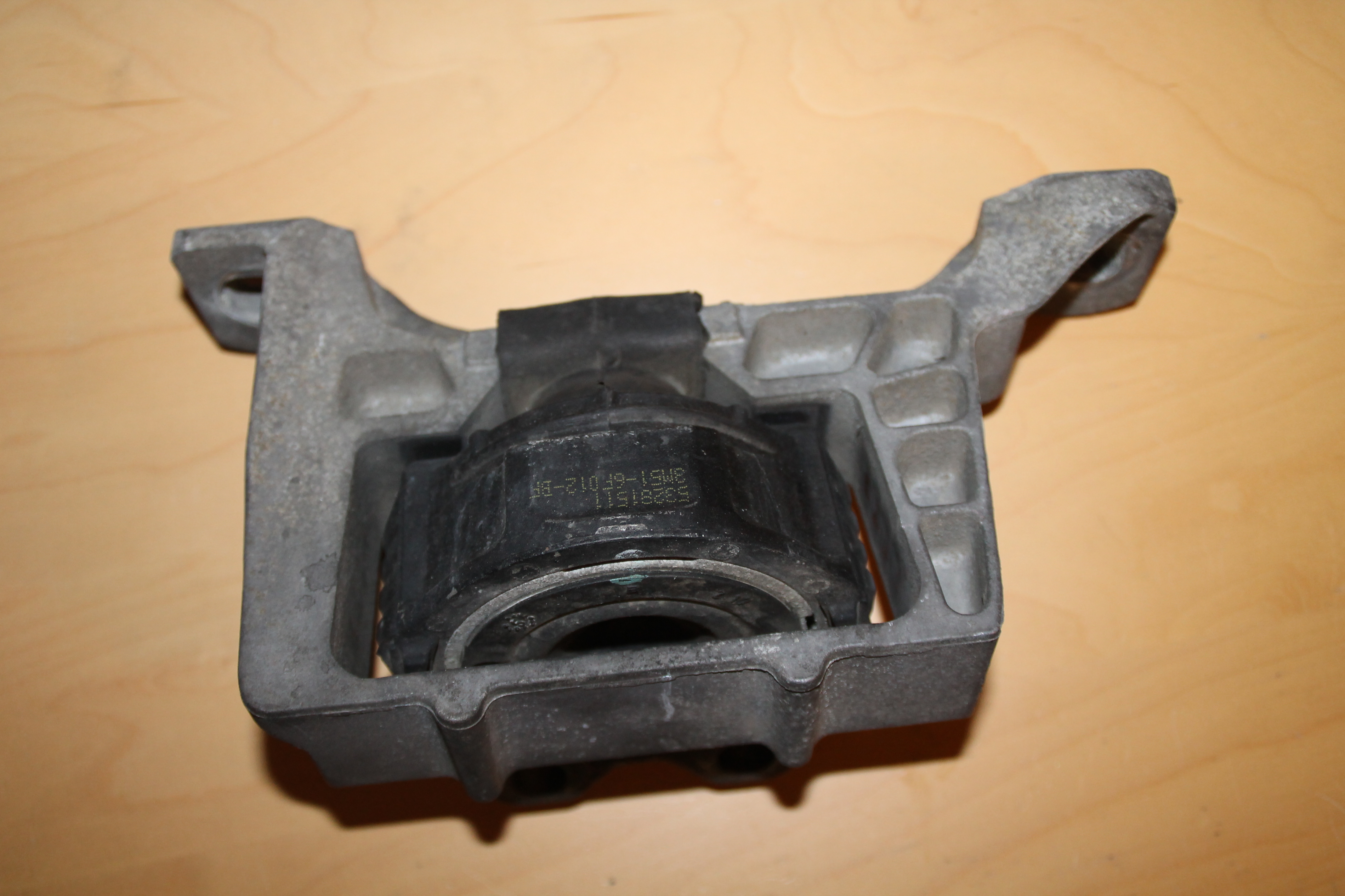

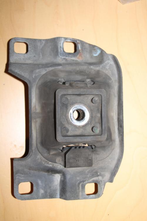

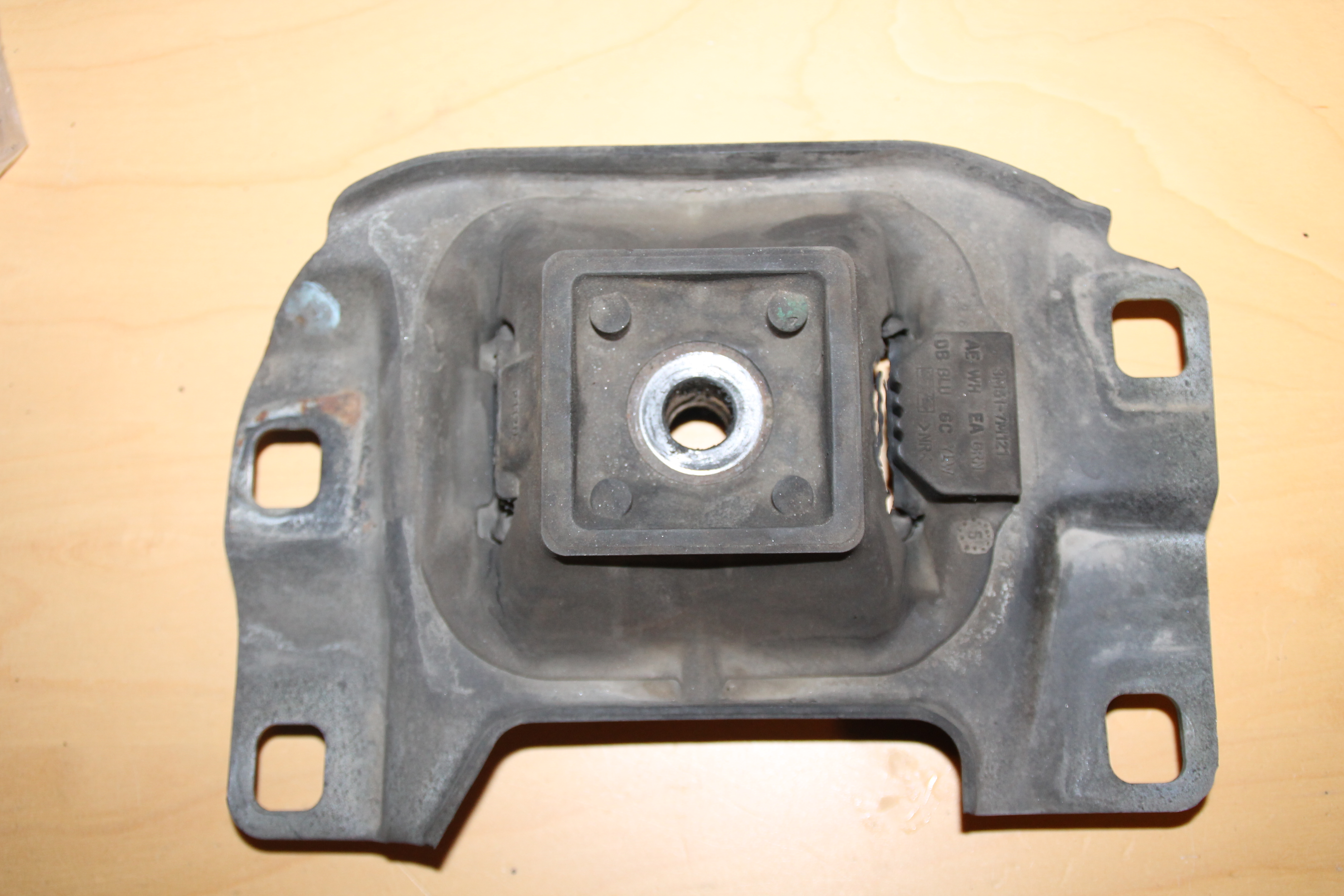

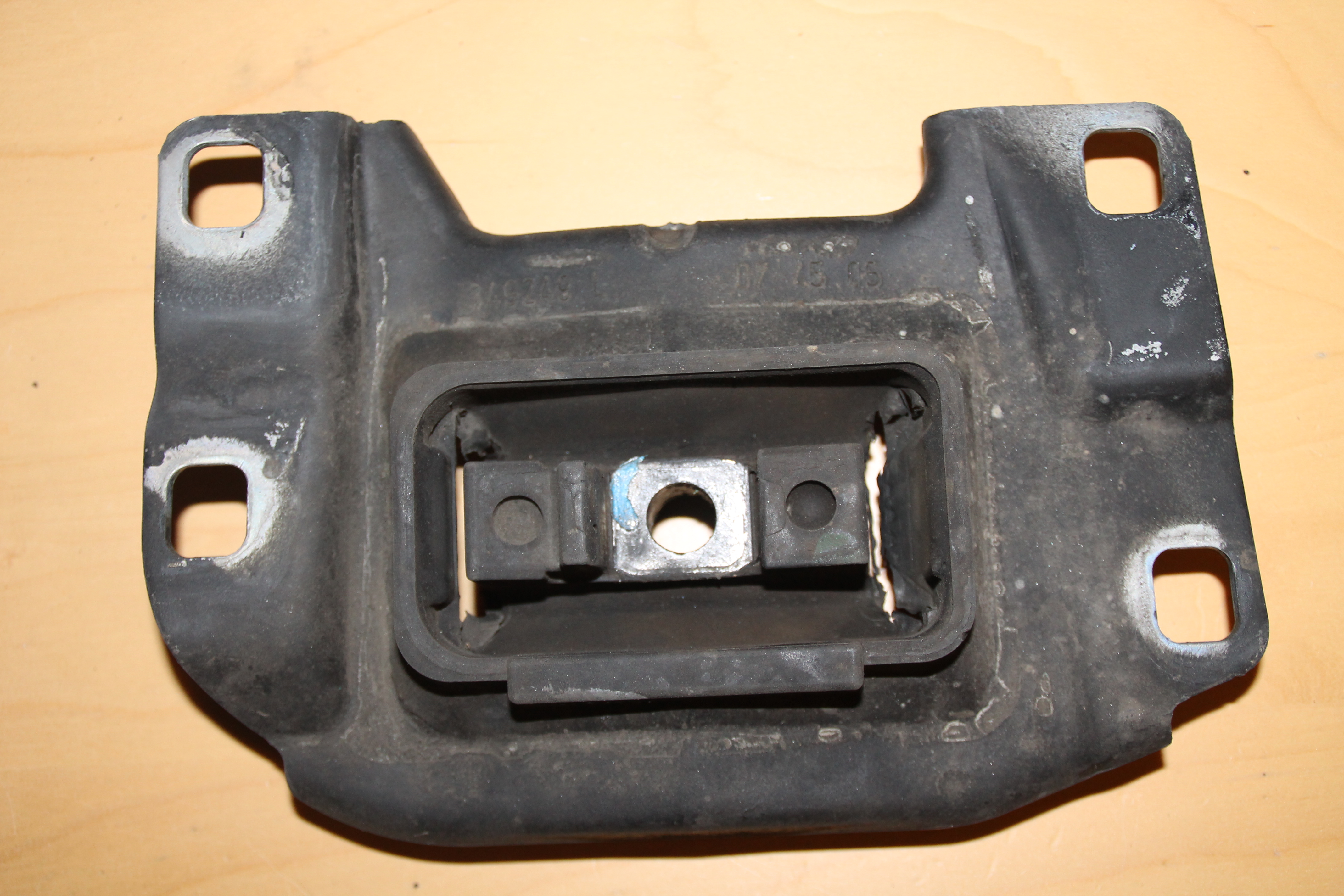

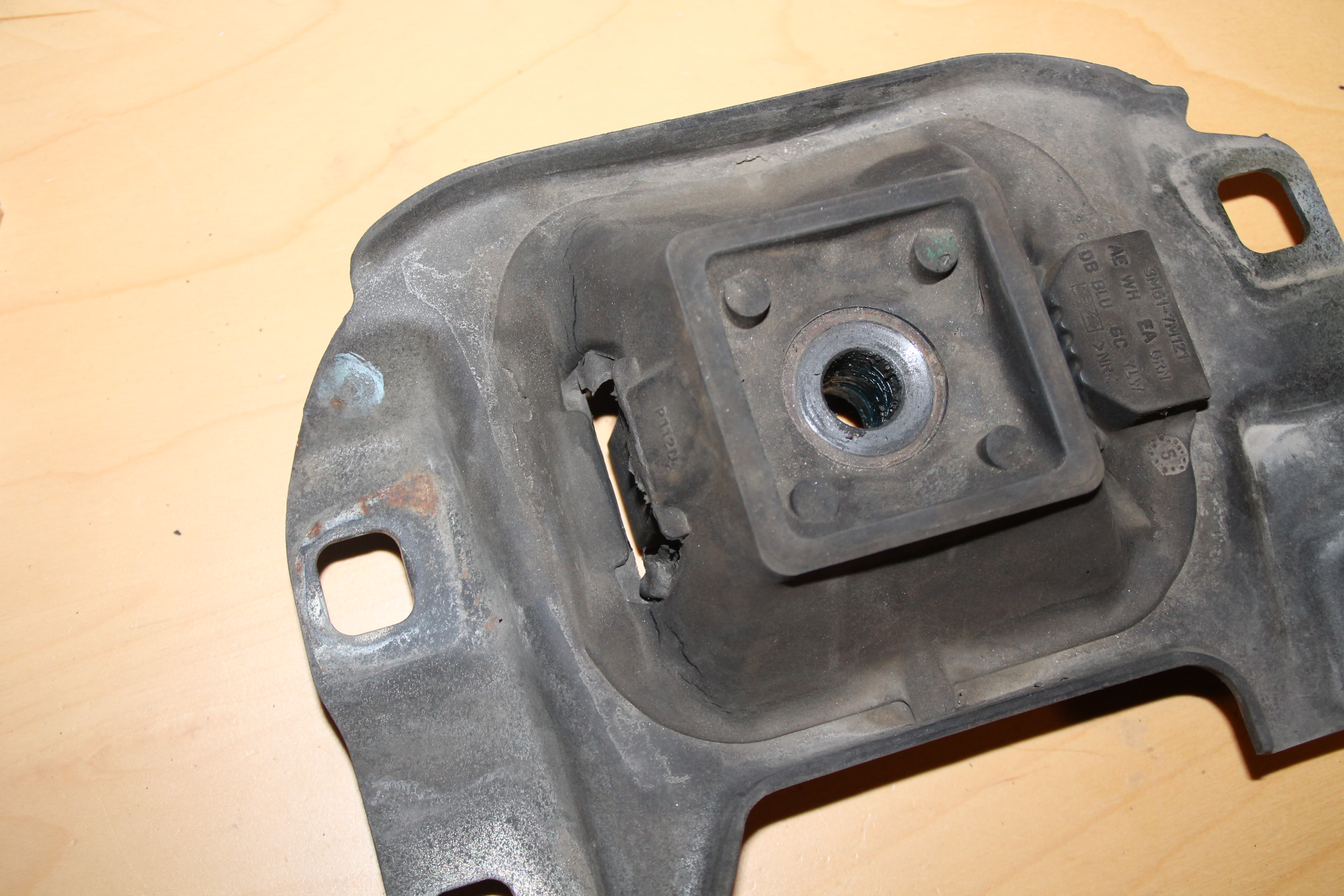

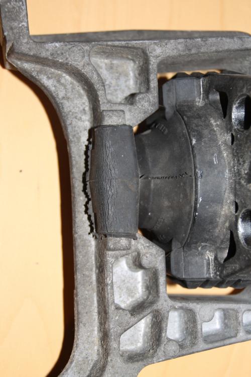

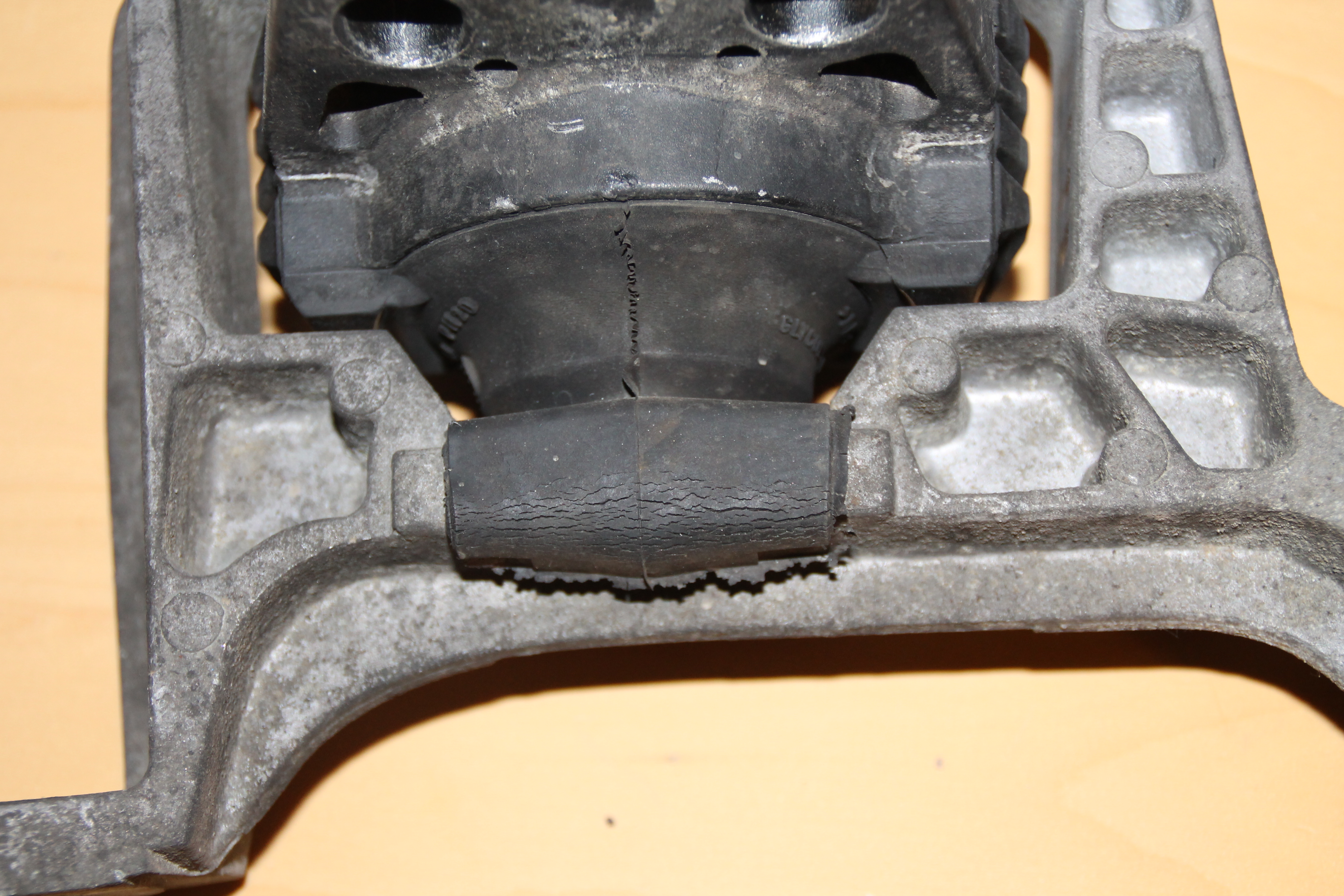

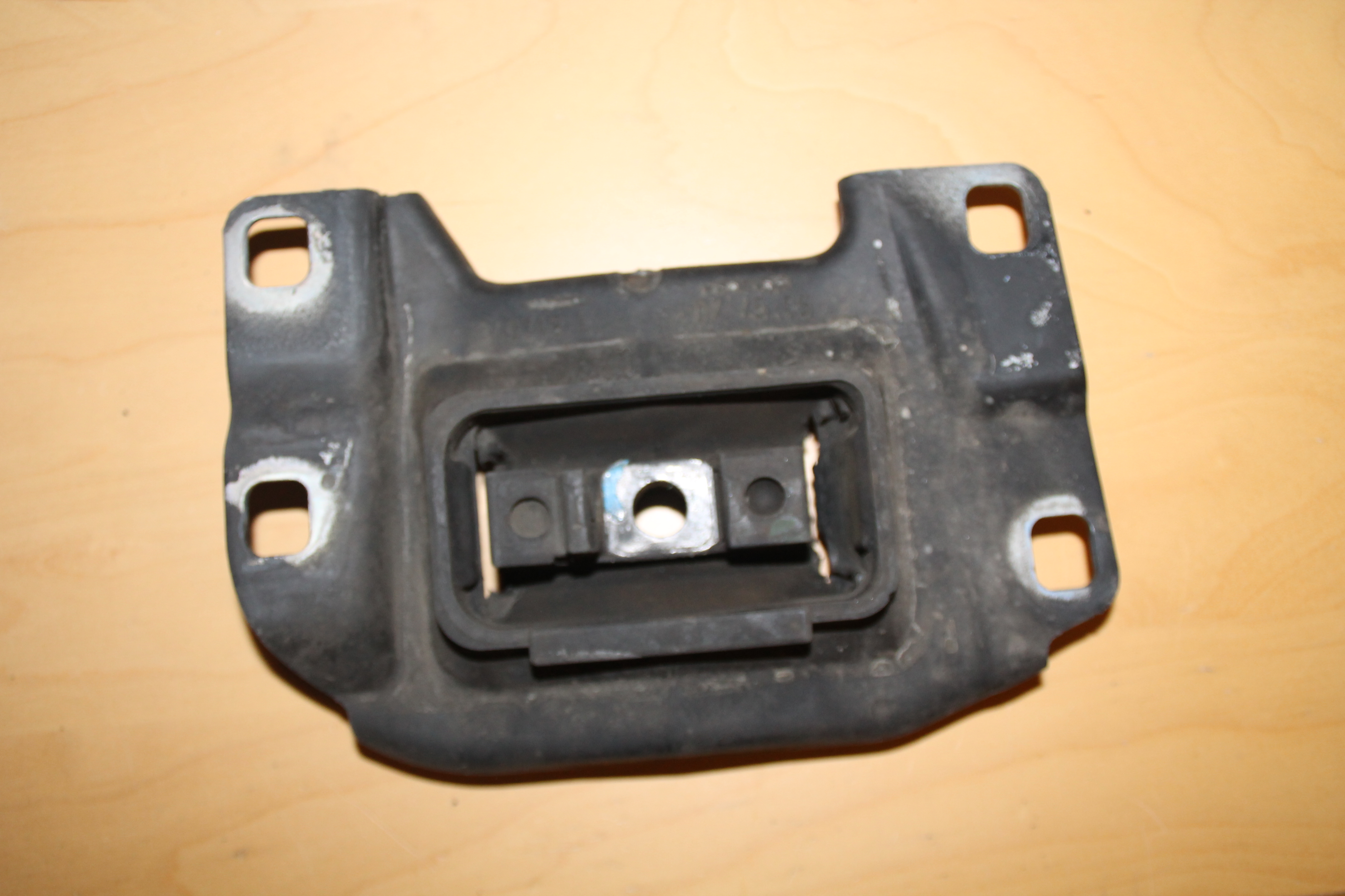

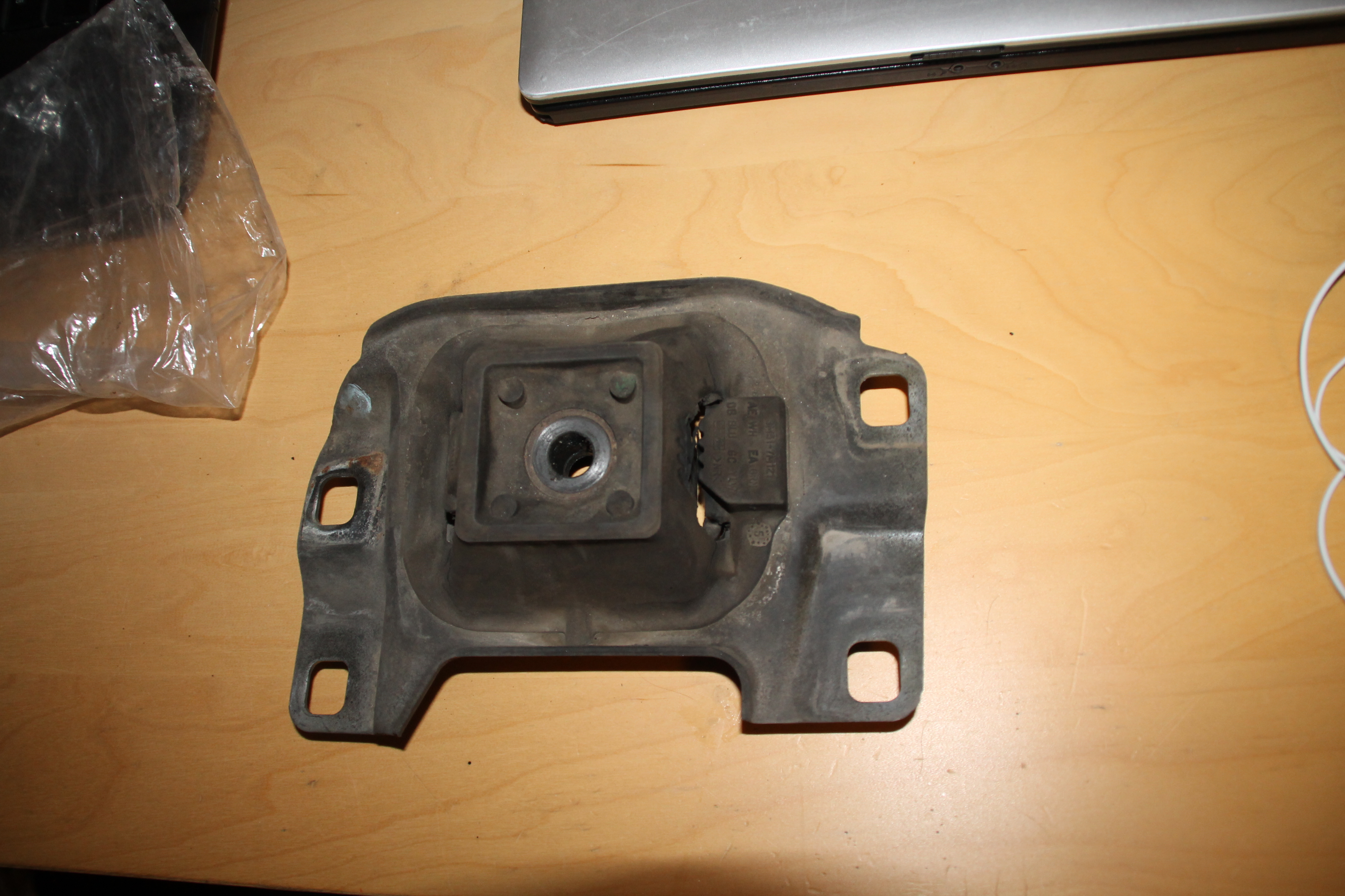

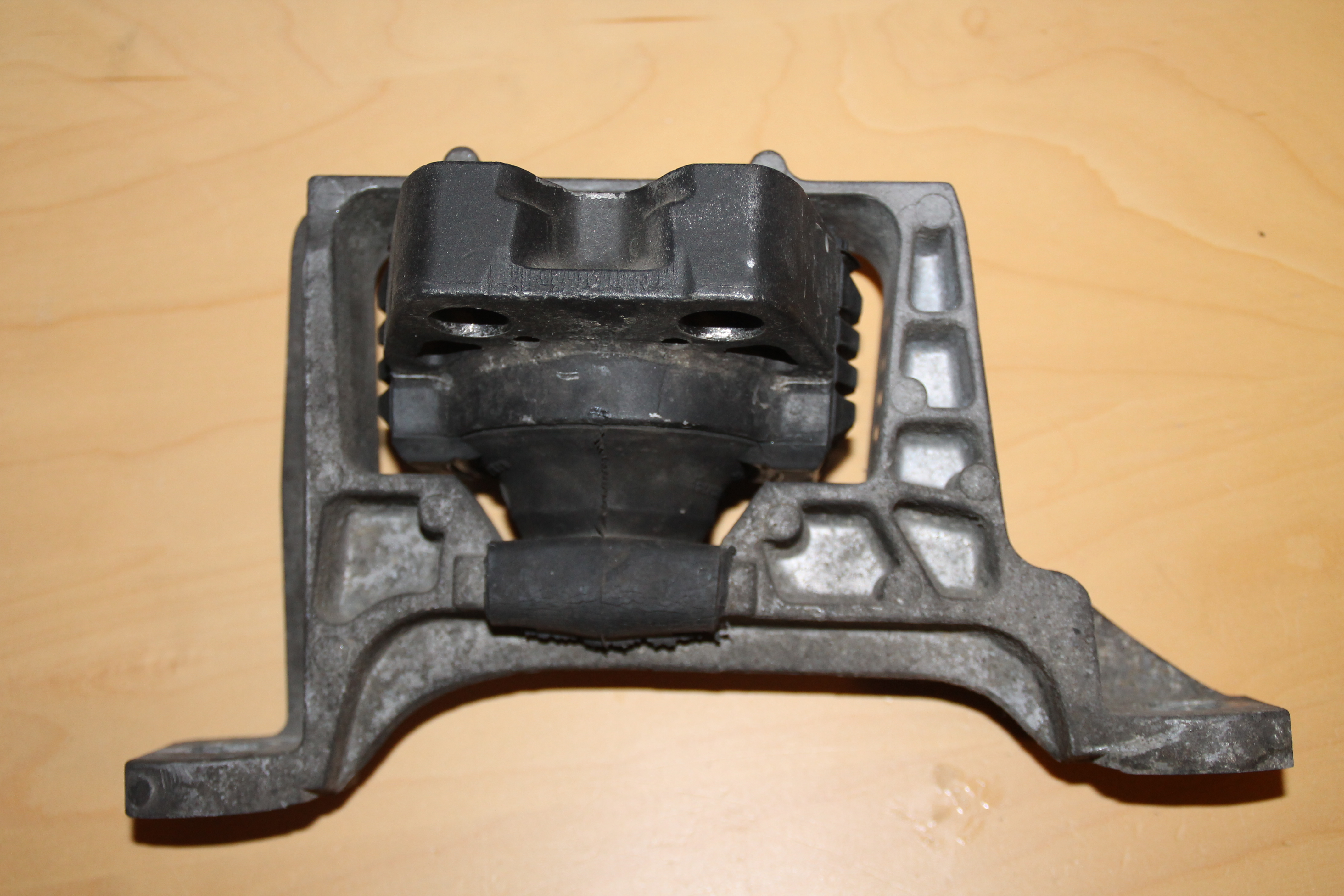

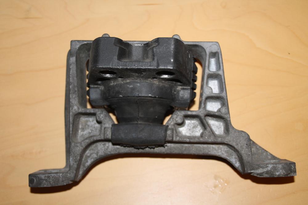

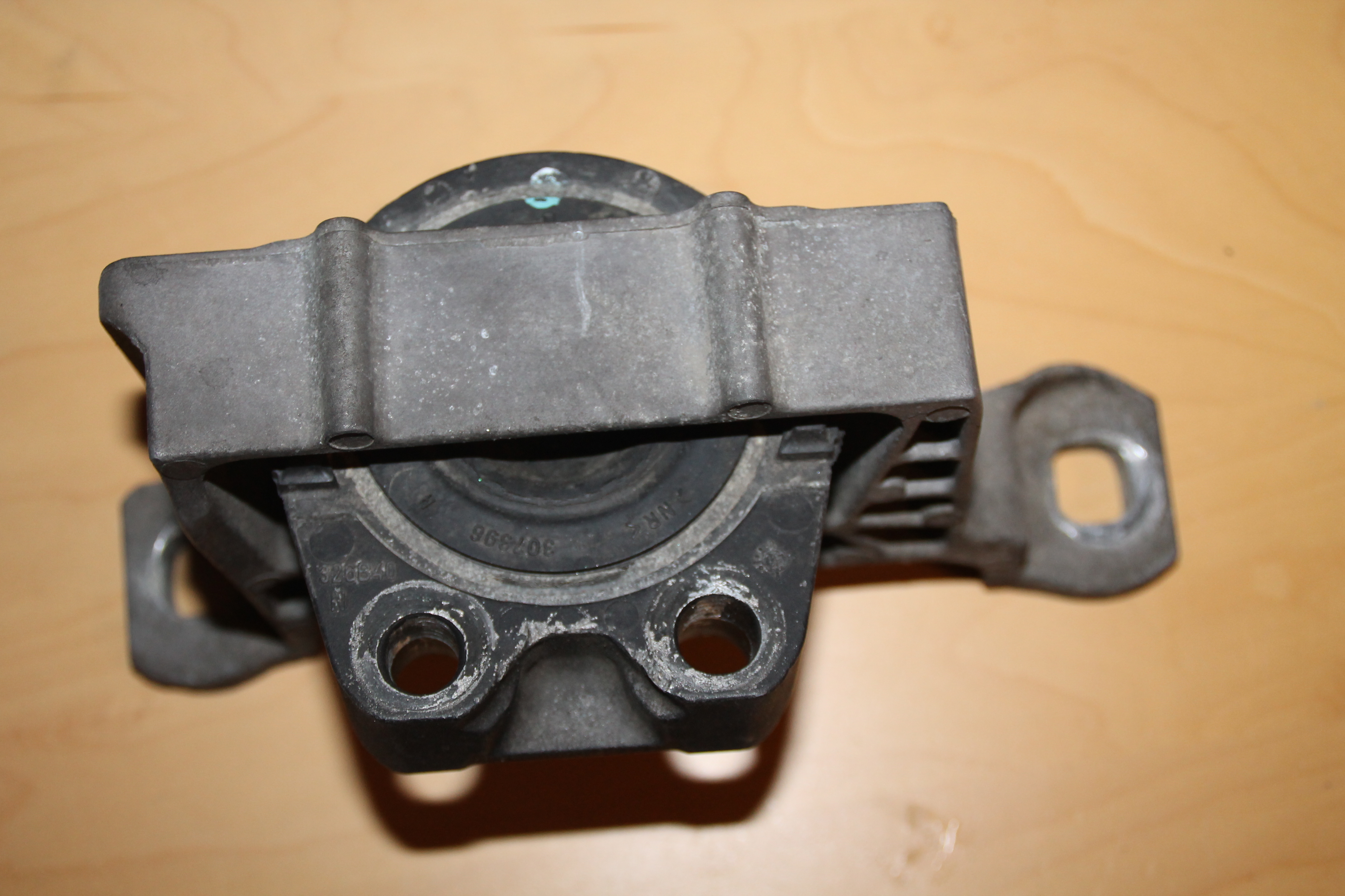

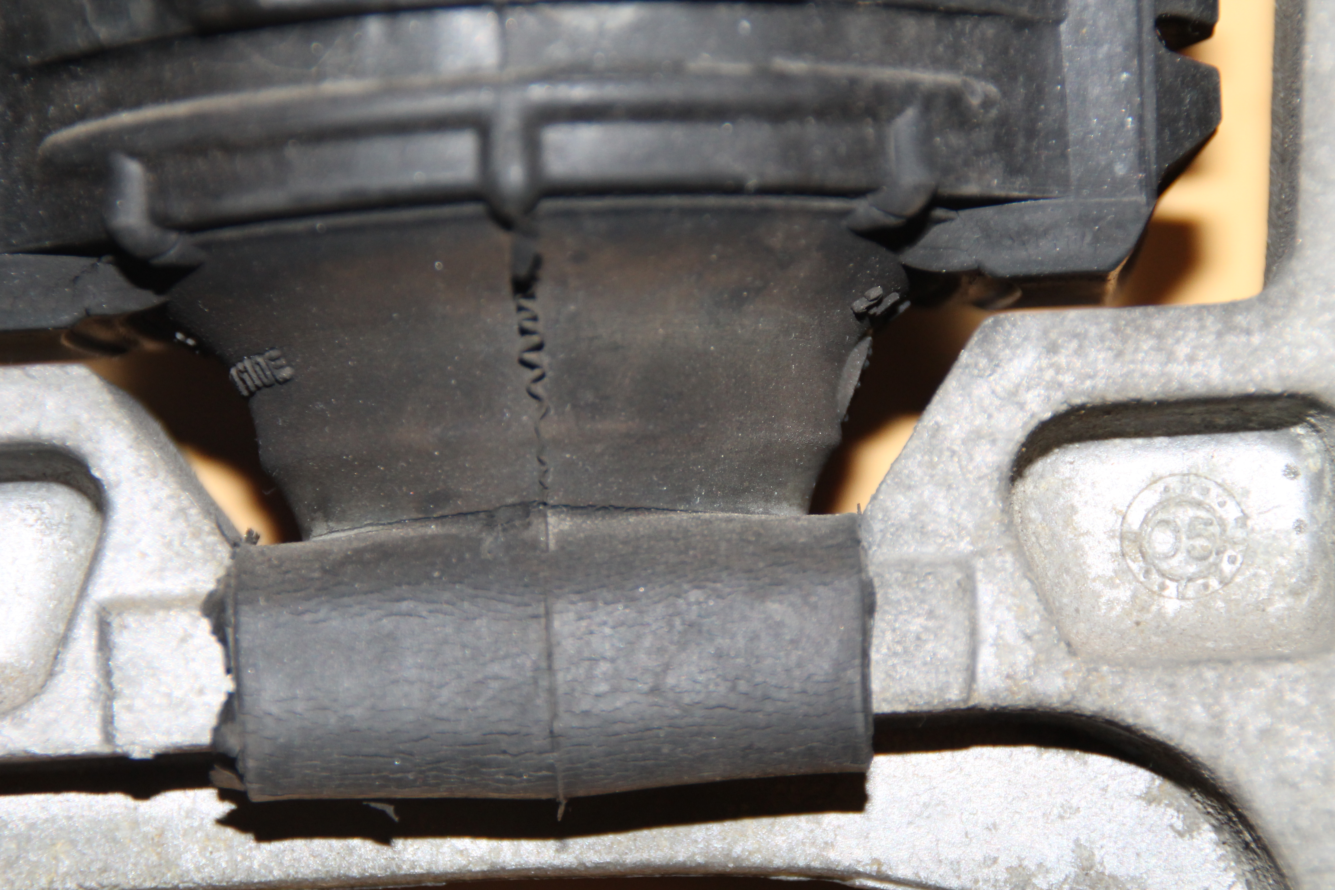

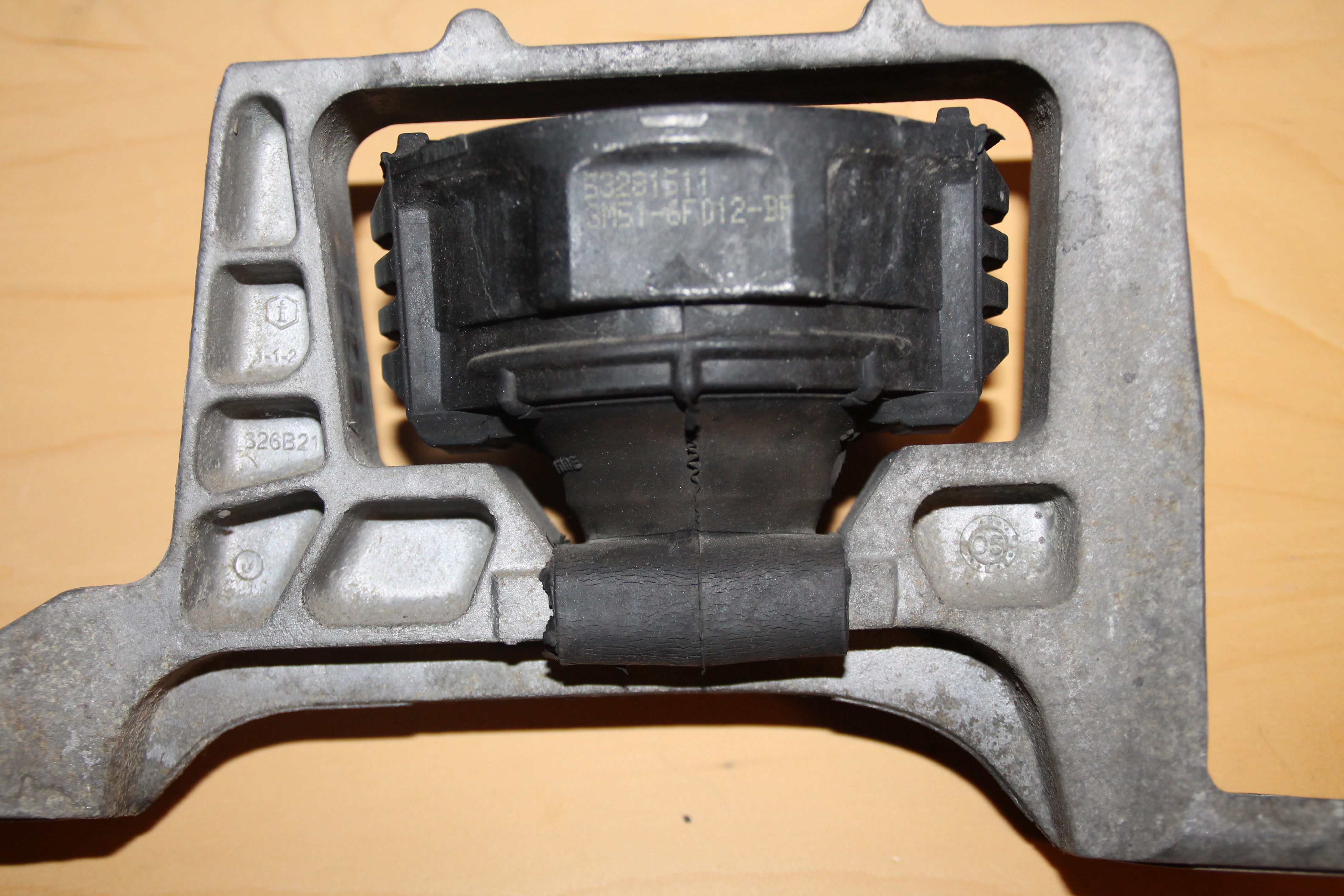

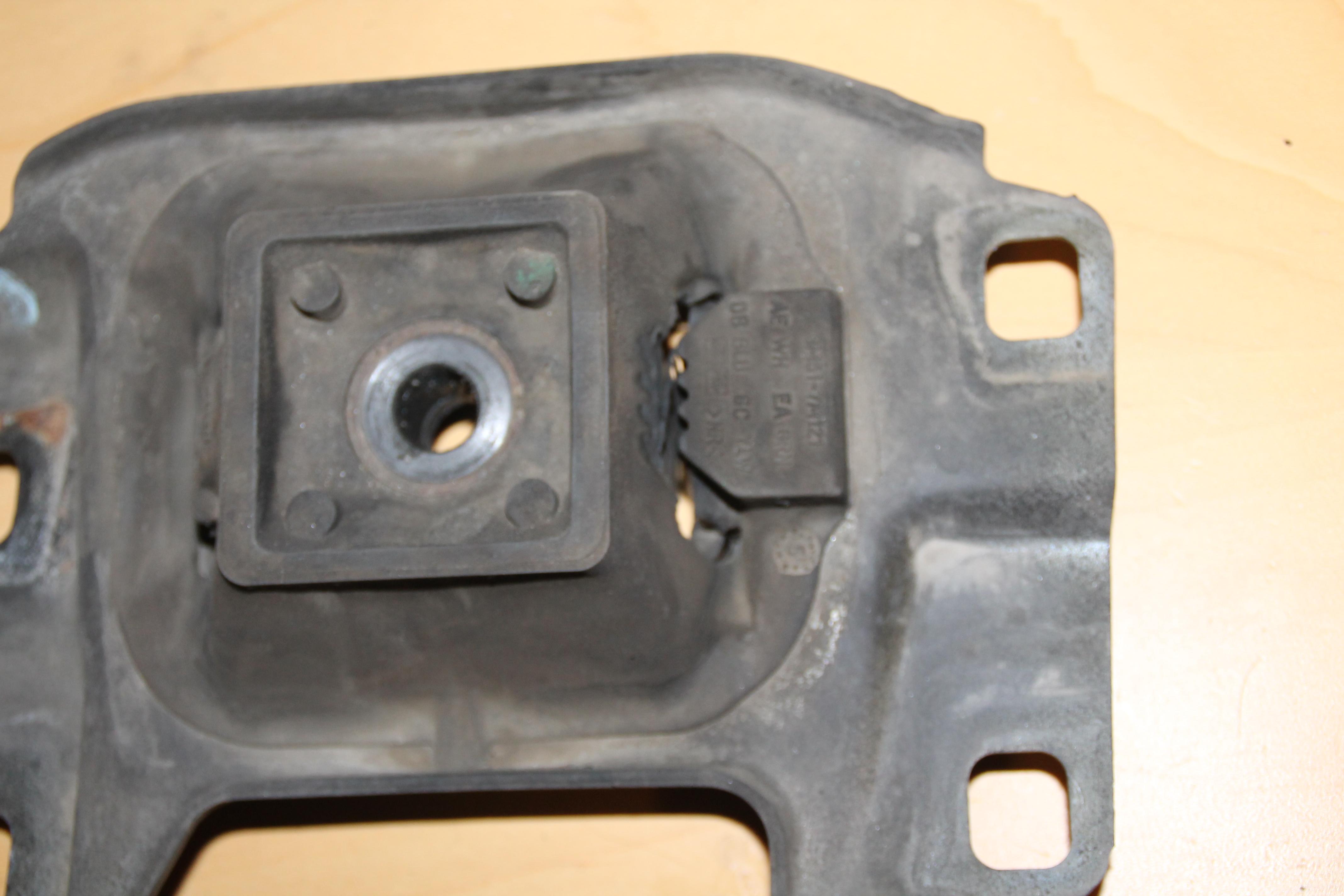

Astazi nimic, dar luna trecuta am schimbat la S40; -suport motor stanga (Topran - FoMoCo)
                                                                               -suport motor dreapta (FortuneLine - FoMoCo)
                                                                               -ulei motor Liqui Moly TopTec 4300
                                                                               -placute fata+spate TEXTAR (foarte bune in comparatie cu Ate) Nu scartaie, Nu calc pisica pe coada, Nu lasa praf pe jante precum Ate
                                                                              -filtre Mann
                                                                              -rulment stanga fata SKF
Toate cele de mai sus au fost efectuate la Service Volvo Bucuresti :) Aka MC&Brava.
Cam asa aratau suportii motor   IMG_5837.thumb.JPG.1cb92639311e566335c12IMG_5838.thumb.JPG.8eb65a1a865b2b5974dd9IMG_5839.thumb.JPG.53629ae39f9db46761291IMG_5840.thumb.JPG.d6e4cf81101b69d09a8eeIMG_5841.thumb.JPG.812a89355475a764f1501IMG_5842.thumb.JPG.bff149489b14bd9bd7507IMG_5843.thumb.JPG.a6e6219c02524164f09eeIMG_5844.thumb.JPG.21ac0862f95a80d21775fIMG_5845.thumb.JPG.72537757bc91be26cf296IMG_5846.thumb.JPG.ebe52044d229b14225382IMG_5847.thumb.JPG.efbc59910a23fd39a8259IMG_5848.thumb.JPG.723b219a28c3cff3d0ea9
*am optat pentru varianta low-cost pentru ca nu eram sigur de unde provenea vibratia in volan/scaune/caroserie - majoritatea oamenilor-mecanici imi spuneau ca este din volanta, si decat sa dau 2000+lei pe un kit ambreiaj am zis ca mai bine "arunc" cateva sute de lei, dar, se pare ca nu i-am aruncat; masina nu mai vibreaza :D

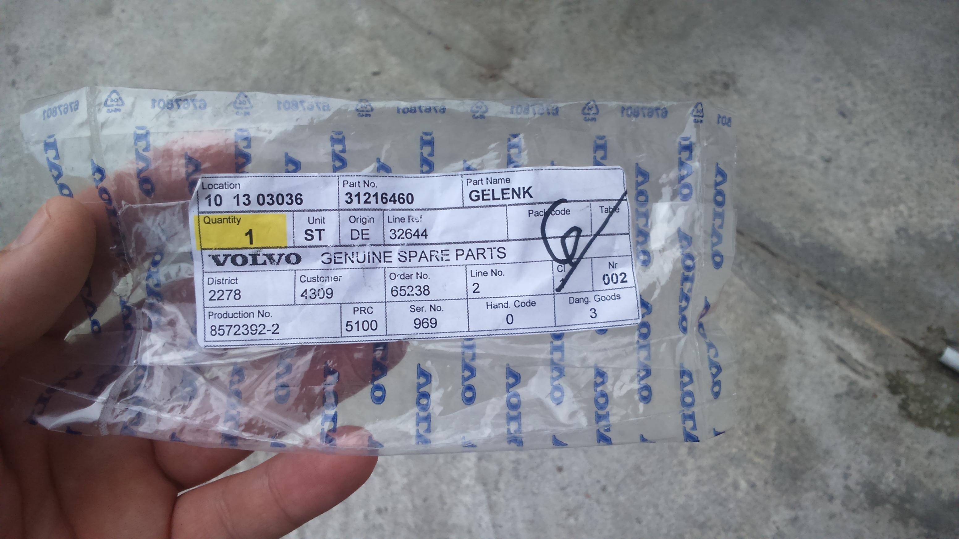

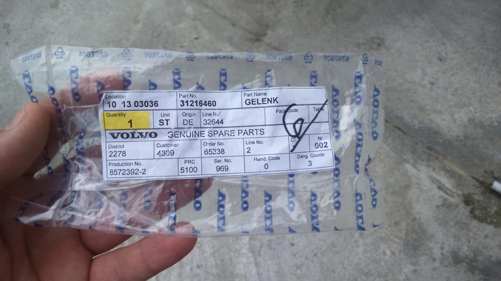

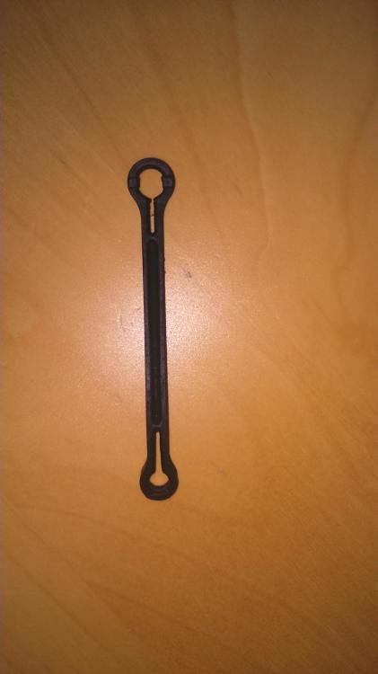

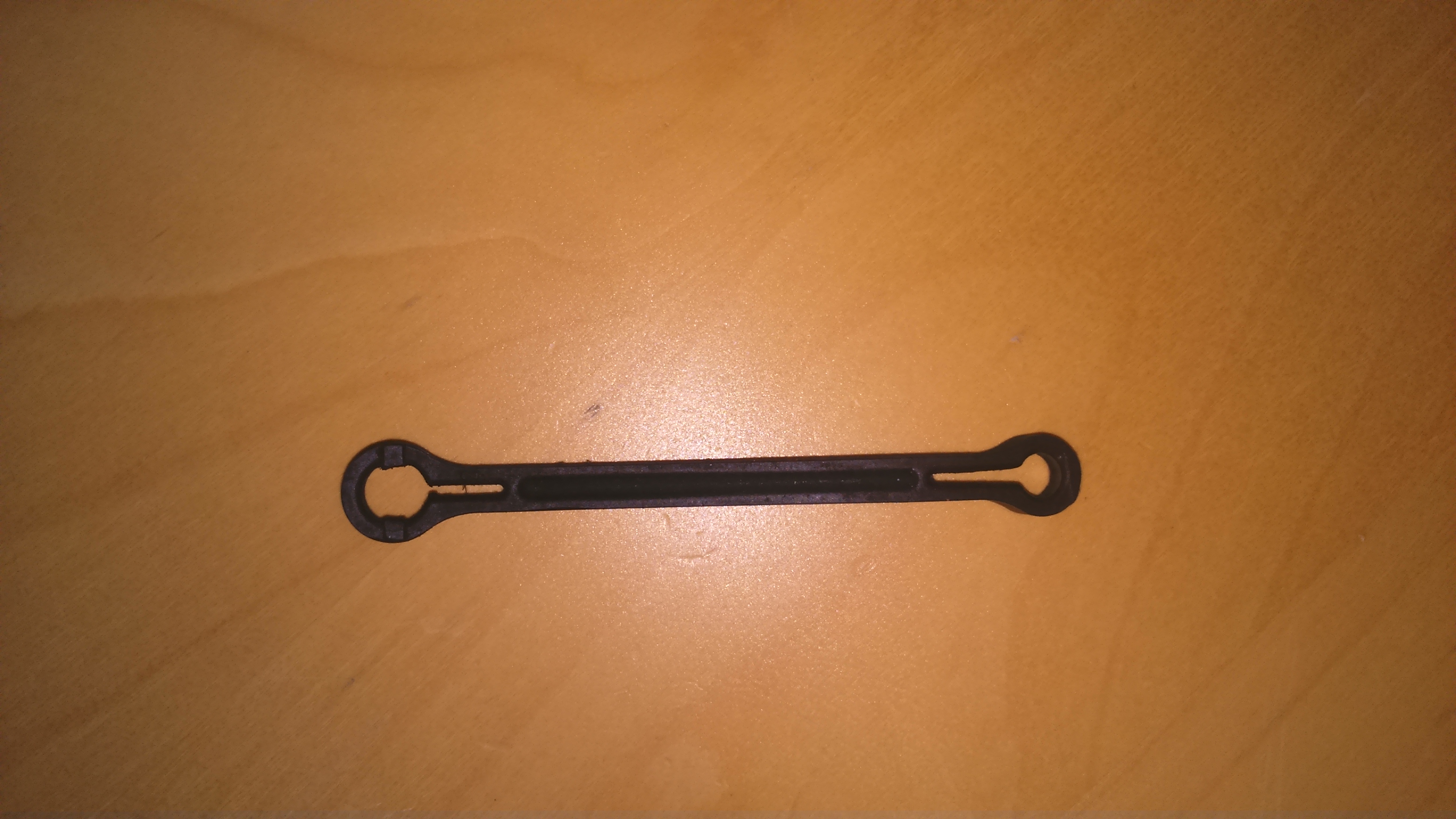

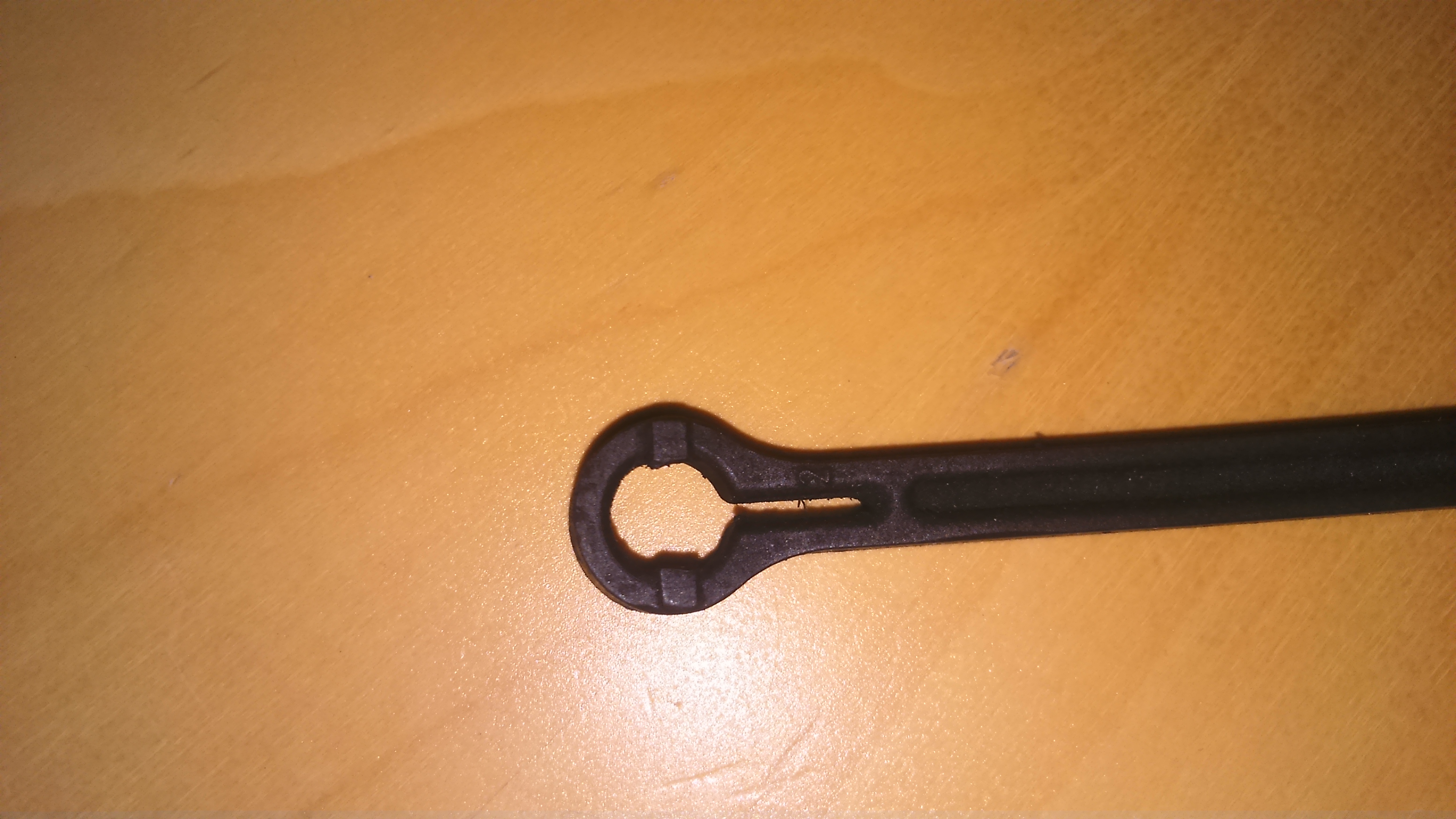

Iar la c30 am inlocuit sambata cu ajutorul lui Victor tija swirl :) pe coltul service-ului M&D garage
DSC_1090.thumb.JPG.462d56716c2d449a74617DSC_1103.thumb.JPG.2b72adb995dcae891ef73
DSC_1104.thumb.JPG.6d39e249482d18e7a33d3

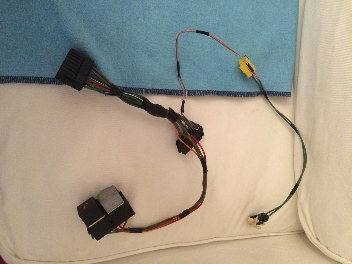

Am facut un cablaj care se intercaleaza pe cablajul original de la incalzirea in scaune si am realizat functia analog ca in V70 cu relee. La 850 nu este releu pentru incalzirea din scaunele din fata si tot curentul trece prin butonul din consola. La mine erau destul de murdare contactele si cateodata nu mergea corespunzator incalzirea desi rezistentele sunt noi originale Volvo de V70.
Am facut rost si de un "kit" complet de TRACS (computer, pompa samd) si cu prima ocazie am sa schimb sistemul si brake boosterul pe care il suspectez de ceva timp ca nu mai e etans (peste noapte devine pedala cateodata foarte tare).
