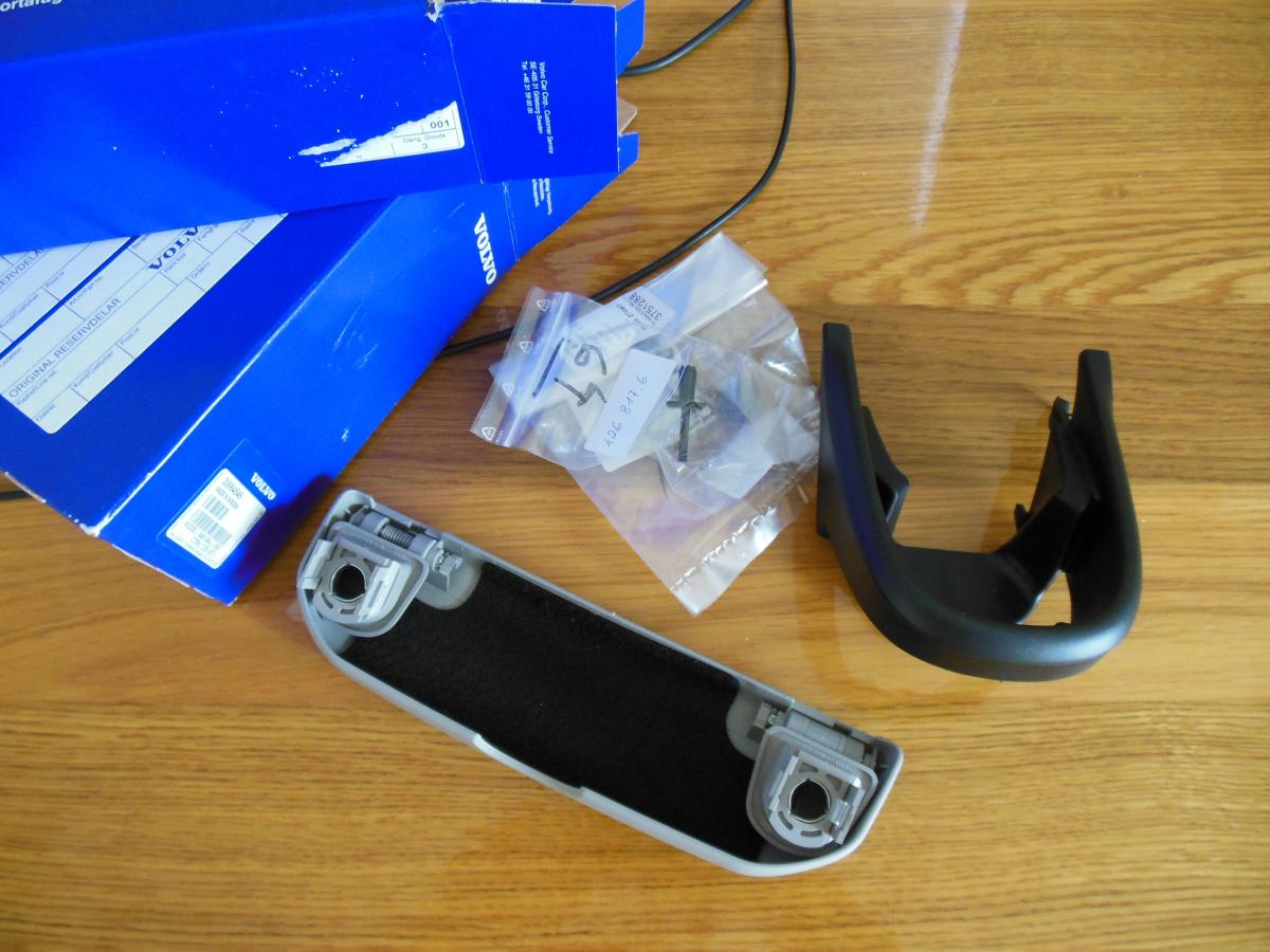

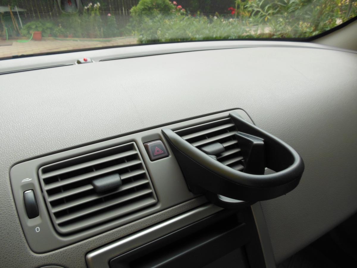

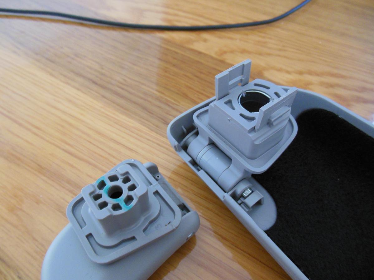

Au ajuns "maruntisurile" comandate (multumiri din nou lui Alex), apoi montate si anume:
- suport pahar aplicat la una din gurile de aerisire
- un clips de prindere bara care lipsea, dar acum lipseste altul :P
- un clips pentru suportul de plastic de la scurgerea parbrizului
- suport ochelari ... acesta din pacate nu se potriveste la mine, se pare ca merge aplicat numai la cele de la 2007 in sus. Pentru 2004 nu se mai fabrica (ghinion) :( - CINE IL DORESTE SE AFLA IN POSESIA MEA PANA MAINE SAU VINERI (mai multe pe privat)
- din nou am uns balamalele masinii cu vaselina siliconata (merci 1-0 pentru idee) :D
- maine sper sa ajung sa ridic si solutia pentru tratarea chederelor si am sa fac si aceasta operatiune
Deocamdata ma opresc aici, in schimb am luat in evidenta pentru viitor mai multe "proiectele" daca le pot spune asa, pana la sf de toamna, sper sa le finalizez :D

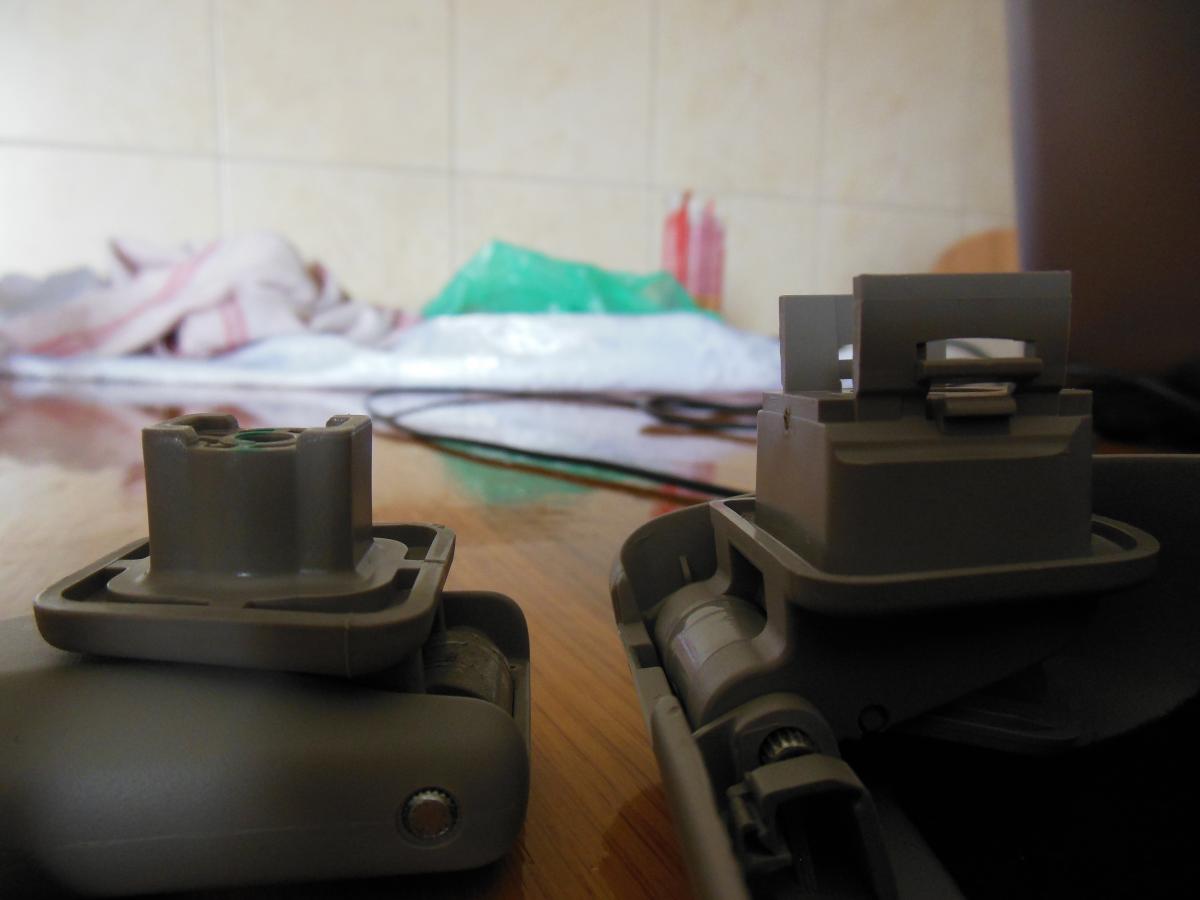

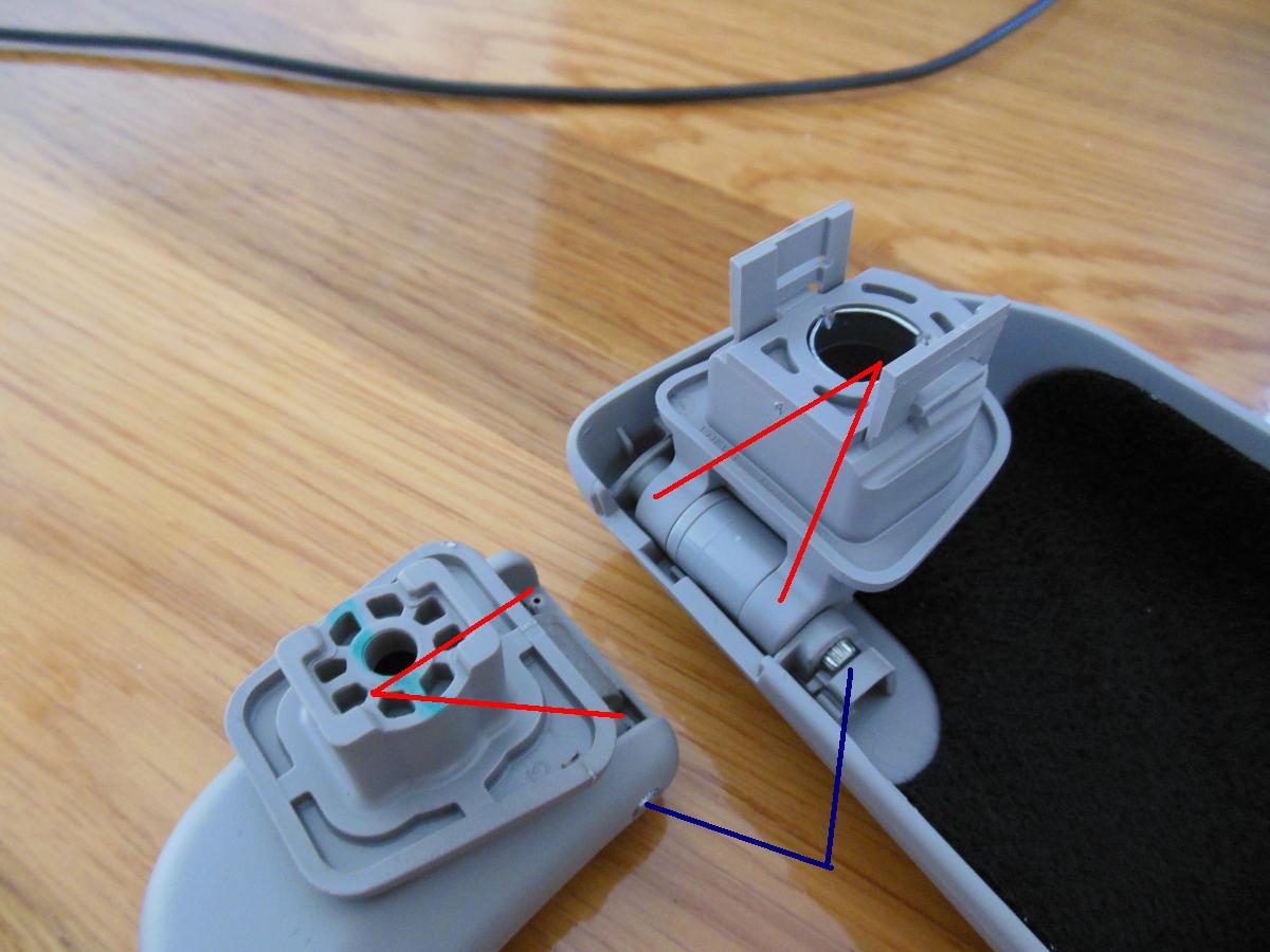

Hai sa-ti dau o idee
Vezi daca distantele dintre cracii "cu linii rosii" sunt egale. Daca sunt, scoti bolturile "cu linii albastre" si pui clemele de la maner la suportul de ochelari
Esti un scump :D ... nici nu am citit tot si deja am efectuat operatiunea asta :D
A iesit brici ... singurele inconveninete sunt:
- am sacrificat manerul, a trebuit sa il tai pentru ca are gaura pentru tija metalica decat intr-un cap si nu aveam cum sa il imping sau spatiu intre elemente sa il pot forta
- acele picioruse de la maner sunt putin mai inguste iar unul din ele joaca pe tija metalica DAR nu este problema, pentru ca il tine celalalt piciorus cu arc care este fix
Maine il montez. Merci inca o data :beertogether:
Lasa-l dracu de maner, ca doar nu-l puneai la usa de la biblioteca, in sufragerie :D. Daca ai nevoie, cumperi altul din dezmembrari cu 5-10 lei :D

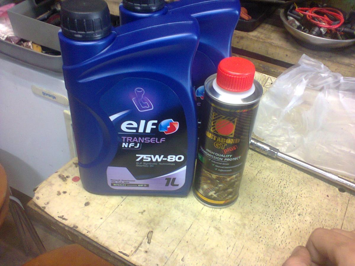

Am schimbat uleiul din cutia de iuteala. Ca deja de 3 saptamani ma plimbam cu el in portbagaj.
+Metabond, ca sa tina pasul sincroanele cu powershiftingu'. ;D

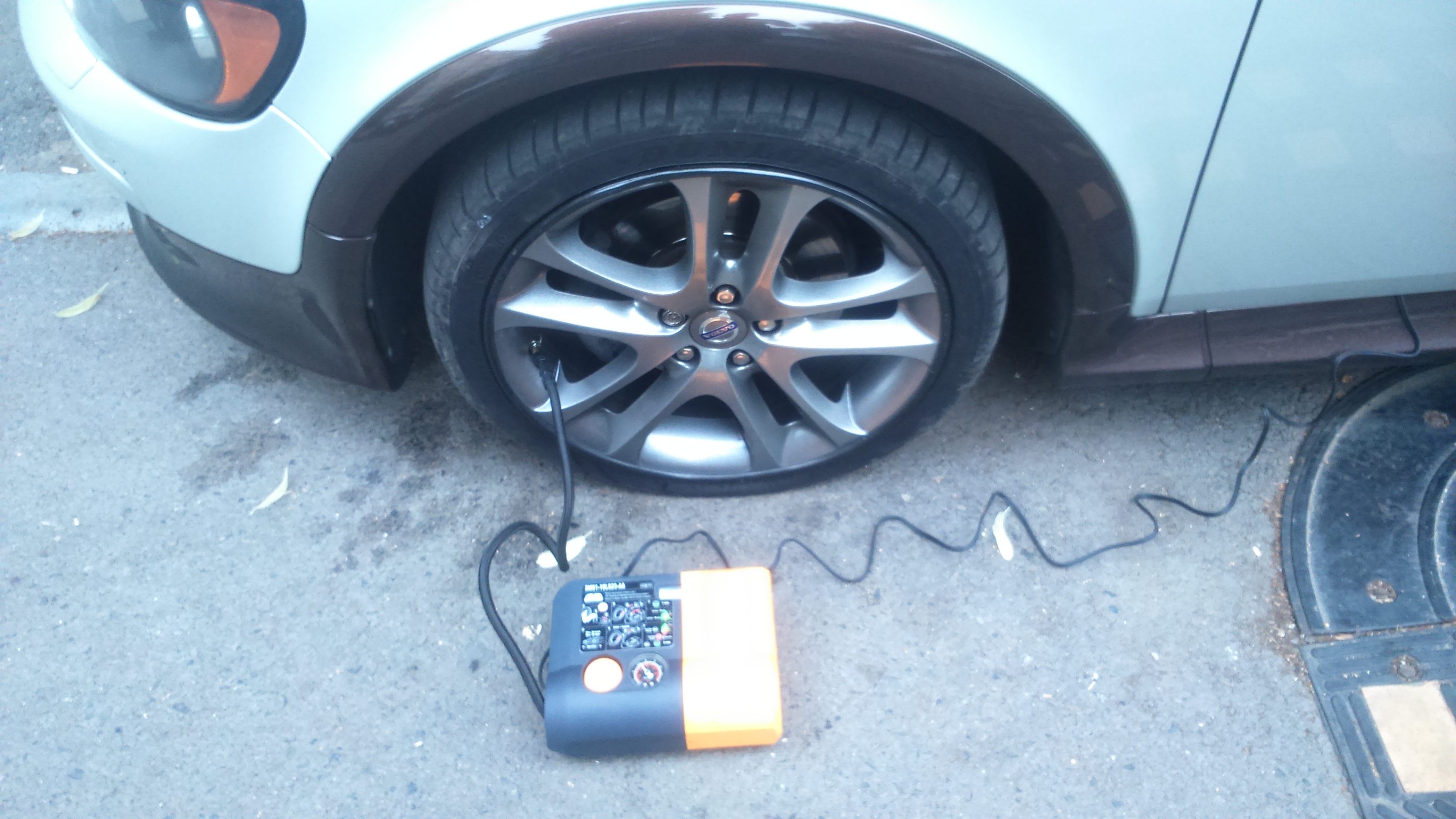

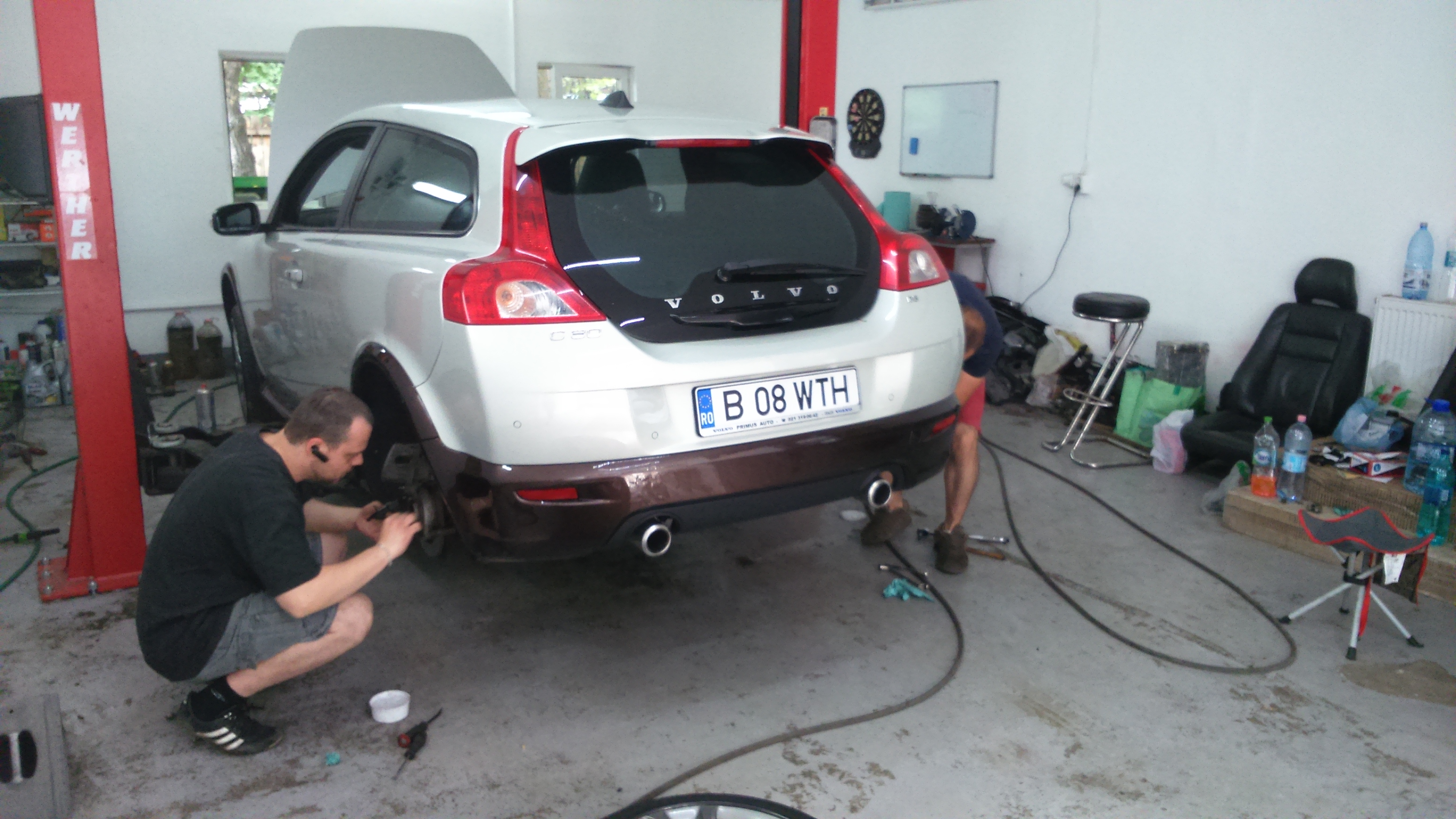

Ieri i-am facut și eu revizia la băieții veseli , aka Brava si Mc.
I-am dat să se ungă cu ulei Volvo OE, filtrele Mann si plăcuțele față-spate ATE.
Cele din urmă cică mai mergeau 10oookm dar nu cred.
10x @Mc-Brava-VictorGheorghe
Ca bonus după revizie am gasit-o pe pană azi dimineață.

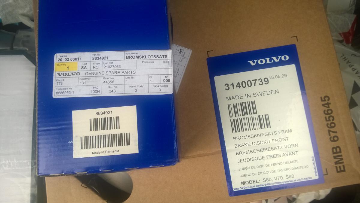

Salutari! Anul trecut am schimbat discurile de frana pe spate + placute si saboti, iar anul asta a venit randul celor din fata. Azi am ridicat comanda facuta la Volvopost-4837-0-39167000-1435338324_thumb.jp. Putin surprins de placute.. saptamana viitoare voi vedea daca se potrivesc :smile:
