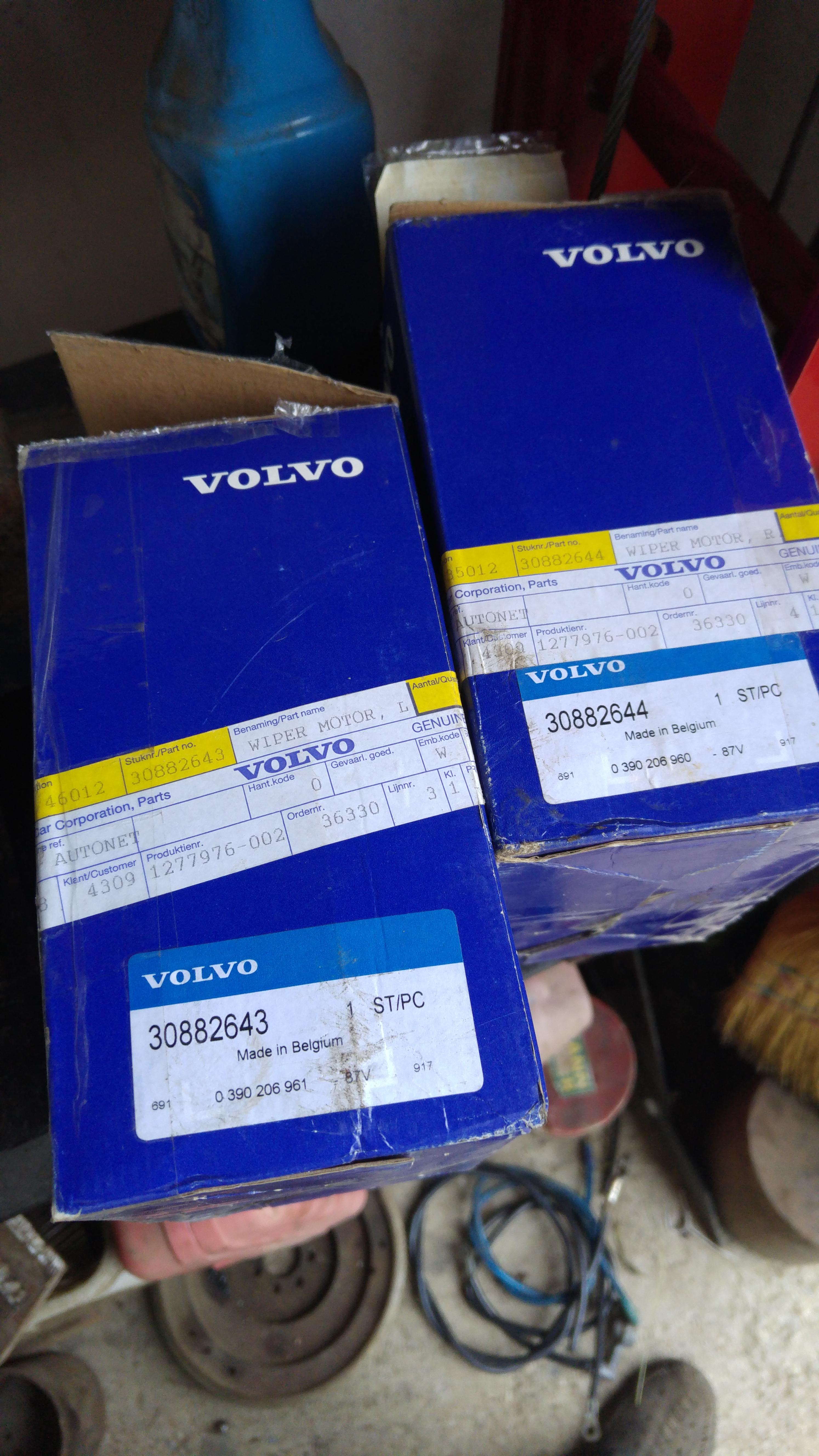

Am cumparat pentru v40 diesel
Motorase stergator far

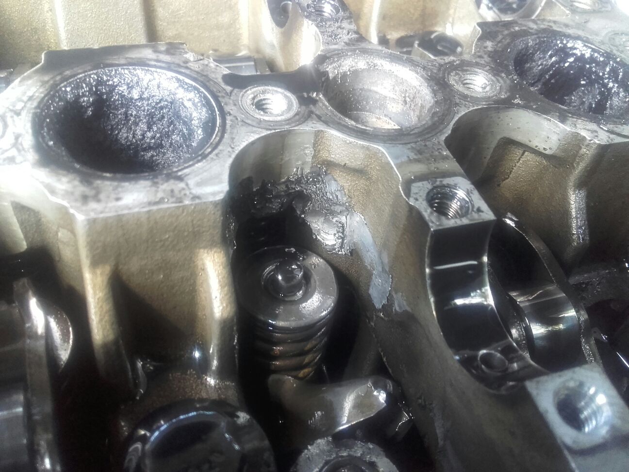

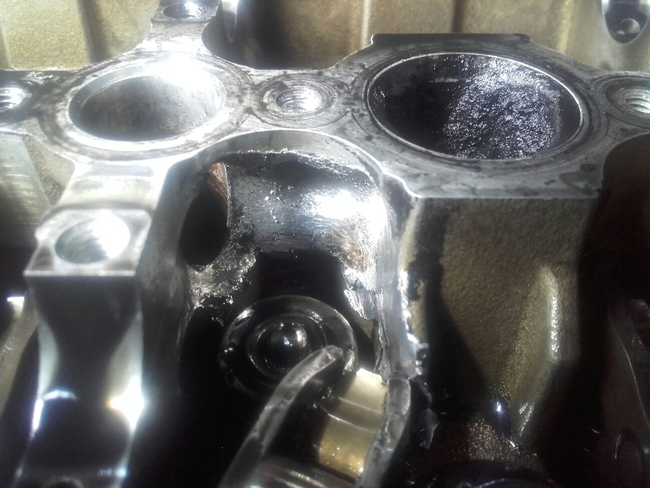

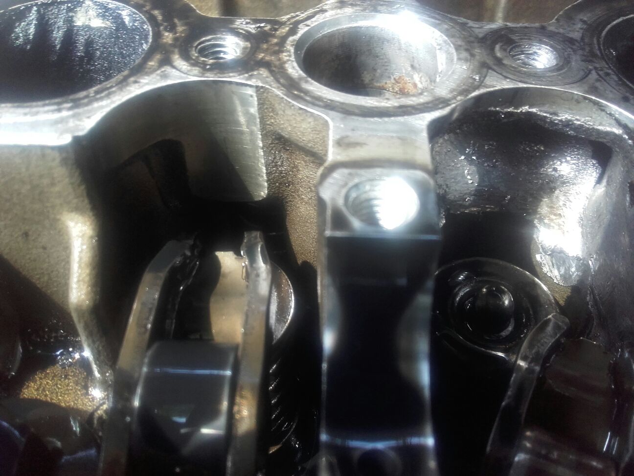

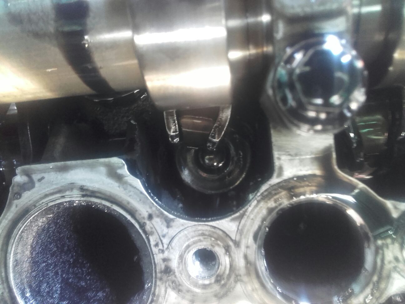

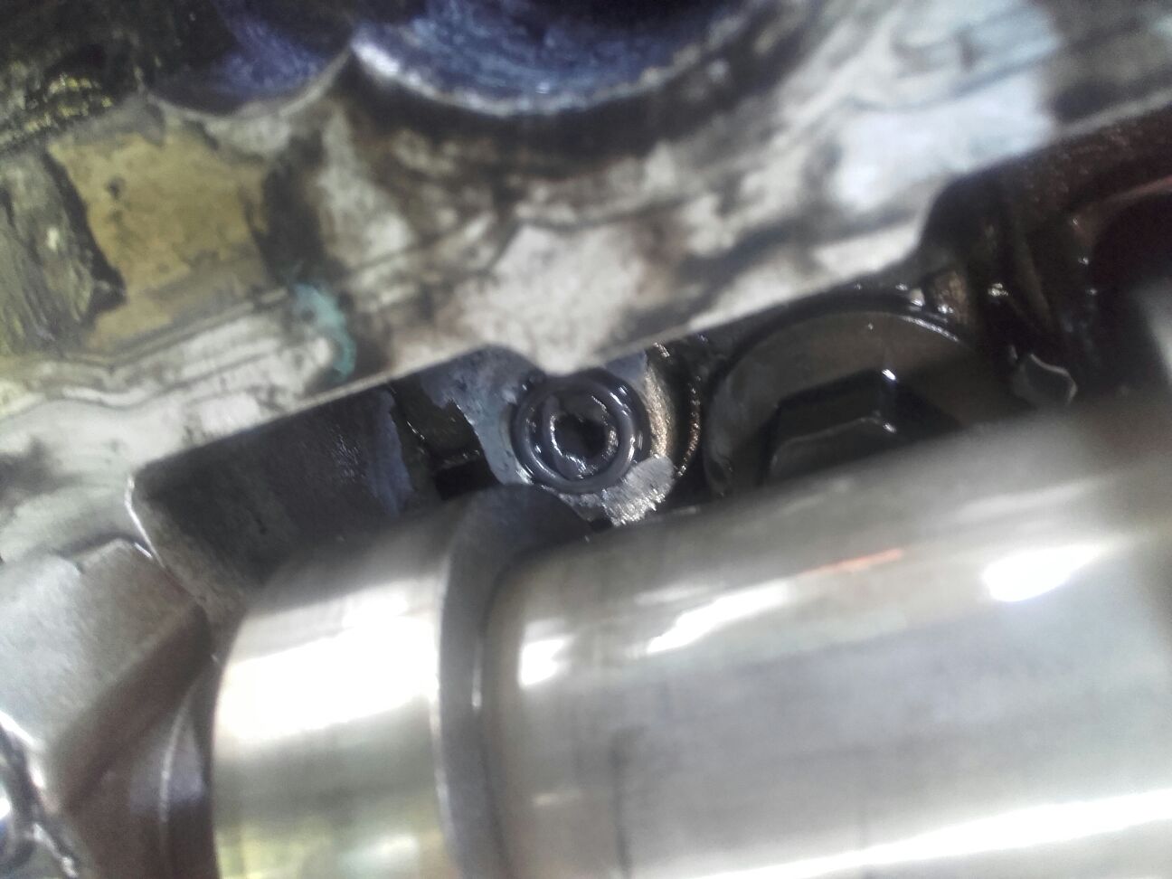

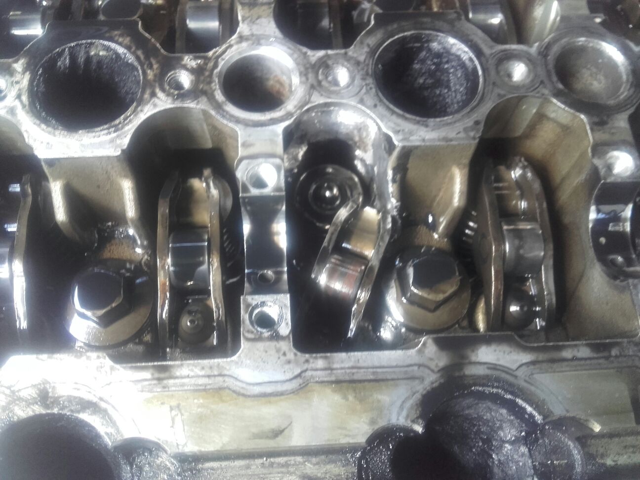

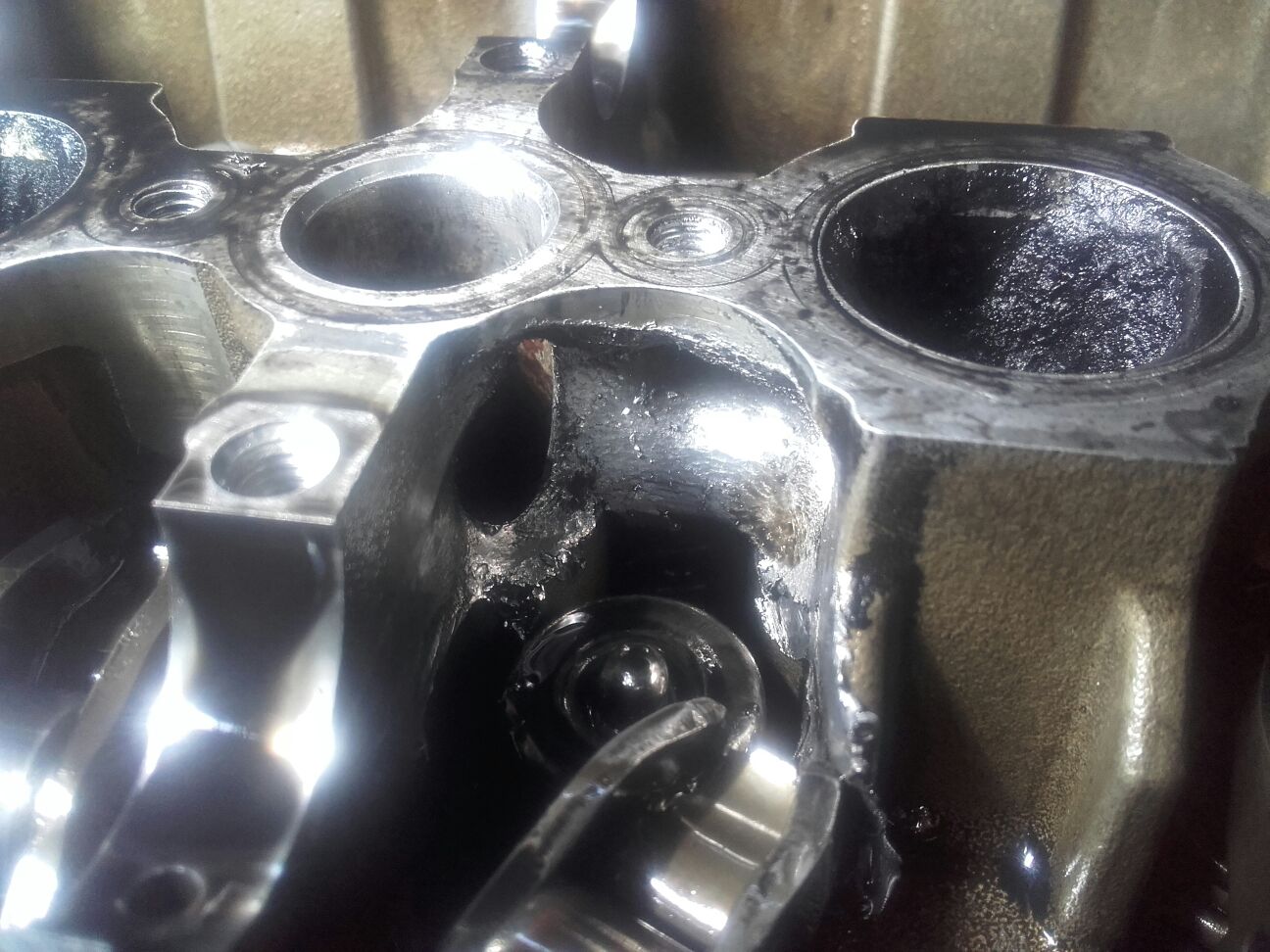

Lăsat motorul la segmentat:unsure:
Din fericire nu e de segmentat. Din pacate insa aproape toti culbutorii sunt sparti, iar doi din tacheti au luat-o la plimbare prin chiulasa, unul a dat gaura prin ea si a rontait dintr-un injector... :(

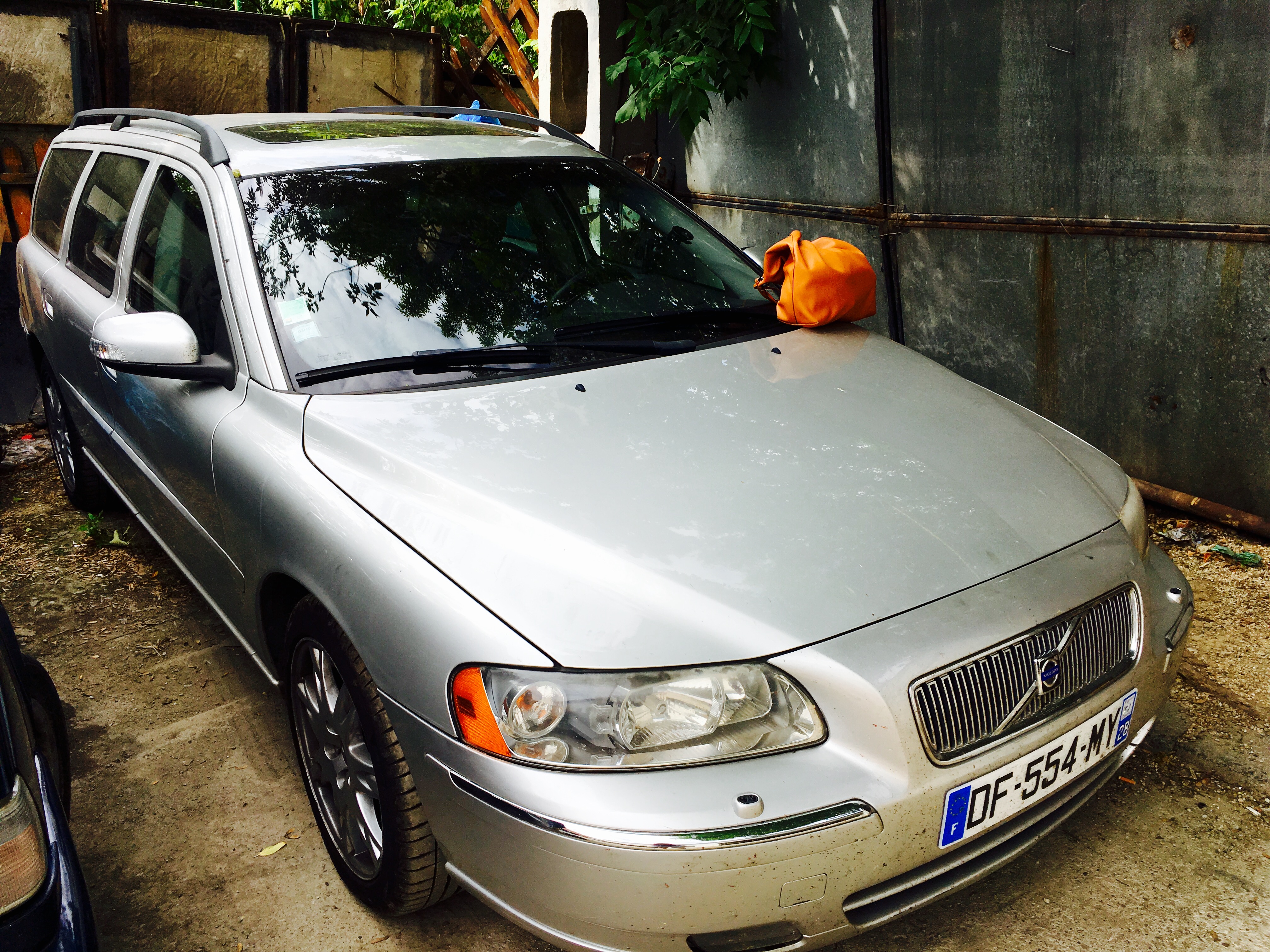

Astazi am vrut s-o schimb cu un Rover 45, dar am ajuns la concluzia ca nu merita o asemena injoseala asa ca am luat-o inapoi acasa.
Bravo! Îți luai o țeapă. ..! Rover, ca fabrica de rable nici nu mai exista. ..Așa de bune au fost!
Sent from my SM-G900F using Tapatalk
Acum 2 ore, Midnight Caller a spus:
S-a rupt cureaua? Sau din ce cauza ?
Nu am mai vazut niciodata asa ceva. Masina a venit din Franta si a papat 9L de ulei pe drum. Probabil ulei prost in trecut, chiar nu stiu si nu am inteles. Probabil motorul e gunoi, pt ca filtrul de ulei era plin de span.
Well... O faceti voi bine, right?
Da nici noua nu ne-a venit sa credem ce gauri sunt acolo!
Hai ca este buna de pus la arhiva;))

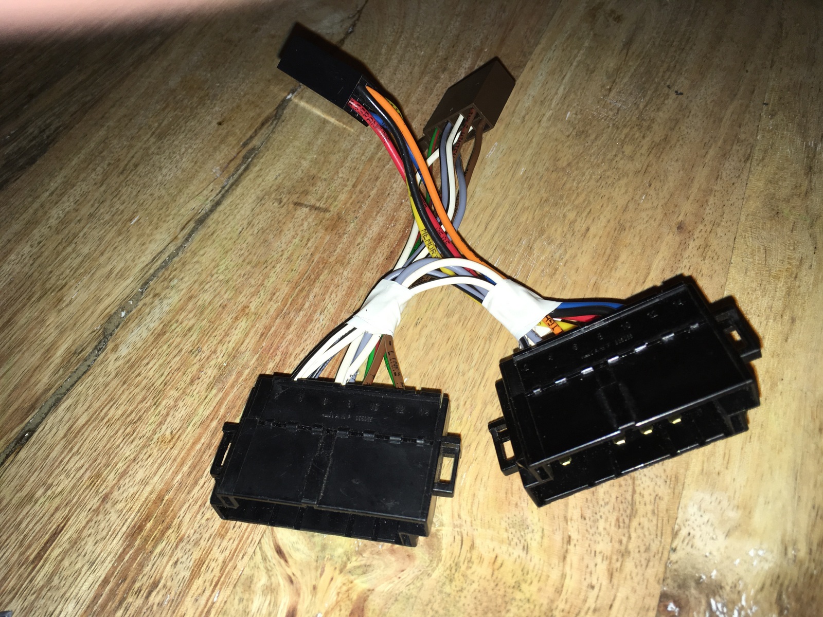

Ieri am primit o "comanda" mai speciala cumva. Cineva si-a luat un 850 model 92 si vrea sa puna un radio aftermarket. Problema e ca modelul 92 si primele 93 au alte mufe de radio (2x 14 pini) si in comert nu se gasesc adaptoare Volvo->ISO.
Asa ca i-am confectionat unul corespunzator :)

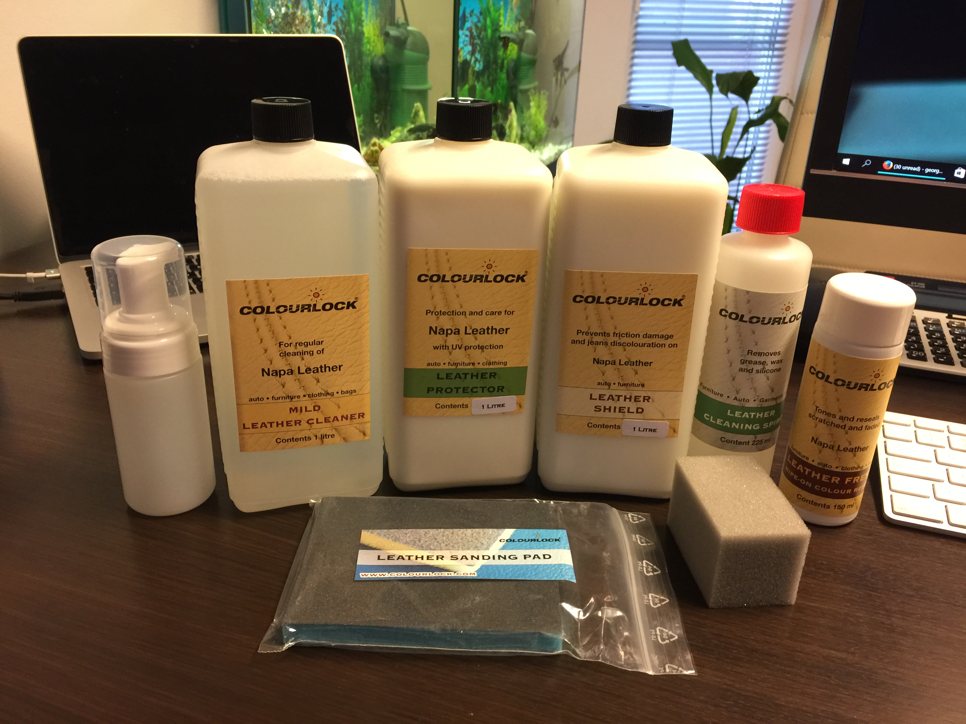

Asa de week-end, o curatare in XC90 si curatare + vopsire scaun sofer (pe alocuri) la S60.
Sa vedem ce-o iesi ca vopseaua-i facuta la comanda dupa ce le-am trimis o tetiera.
Am luat la litru ca m-am saturat sa tot iau cate 100 ml.
Acum 2 ore, Maurice a spus:
Poze inainte dupa cu pielea, te rog. Si pe mine ma intereseaza subiectu'. ;D
A iesit OK, m-a prins ploaia si cred ca m-am cam grabit cu uscatul.
 Sa vedem daca o sa tina. Poze diseara.
Cred ca iese mult mai bine la pielea de culoare mai inchisa, eu am bej si se vad niste umbre, cred ca le-am uscat prea tare din graba (incepuse ploaia) si poate de acolo.
