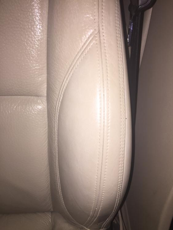

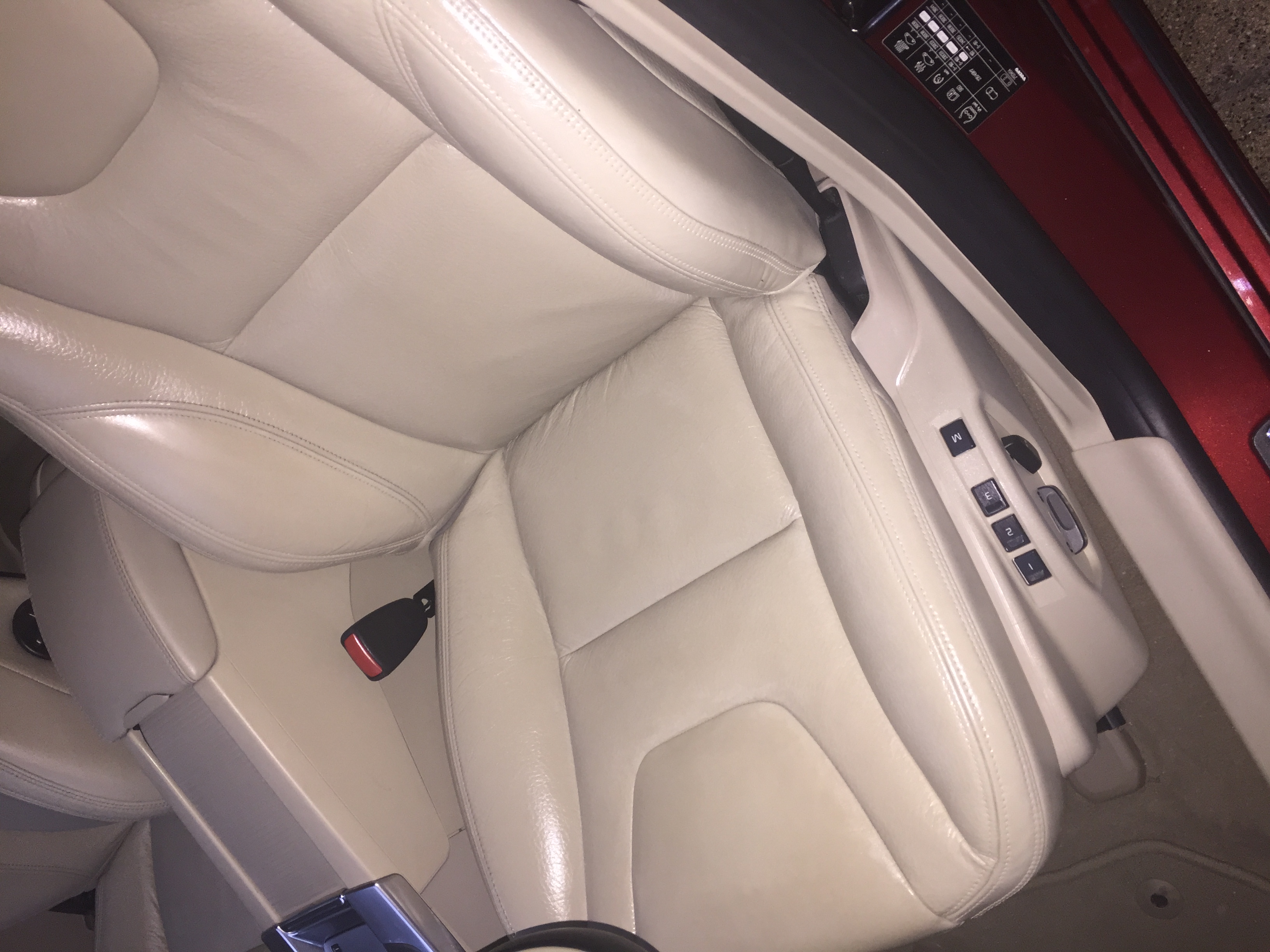

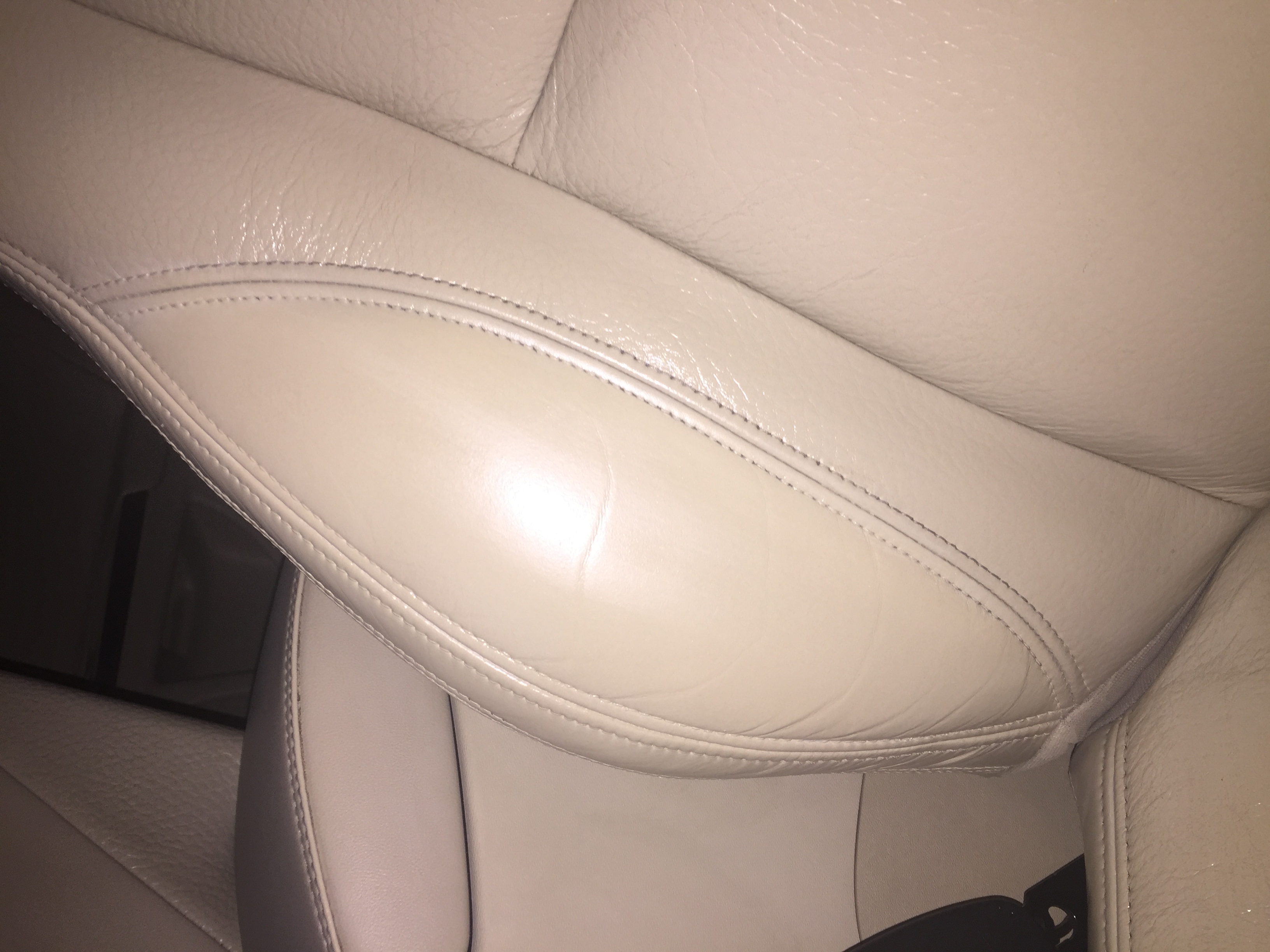

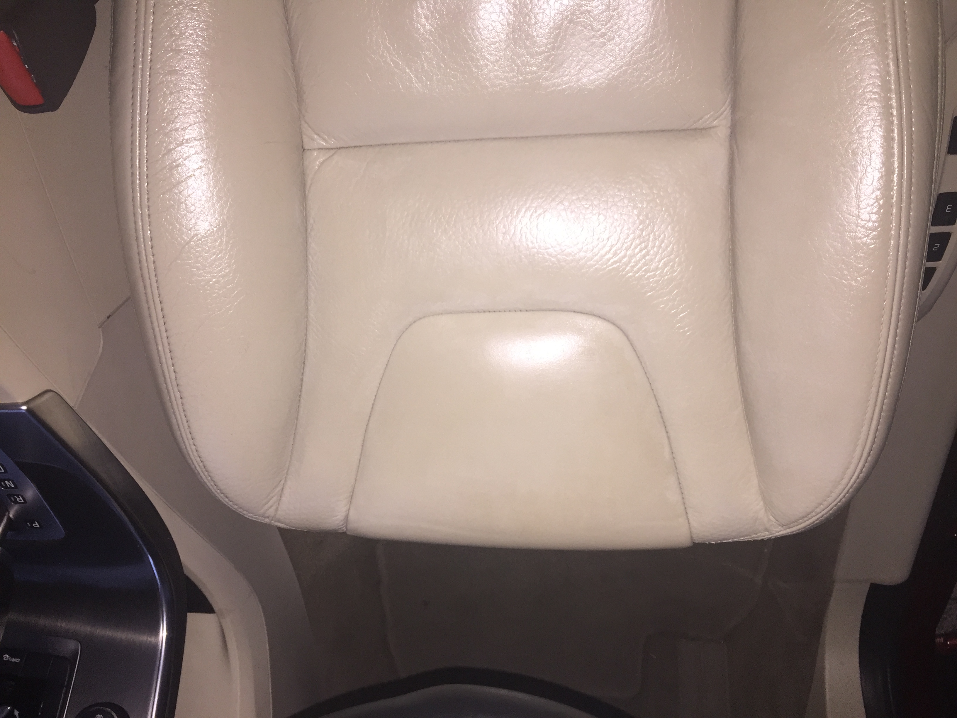

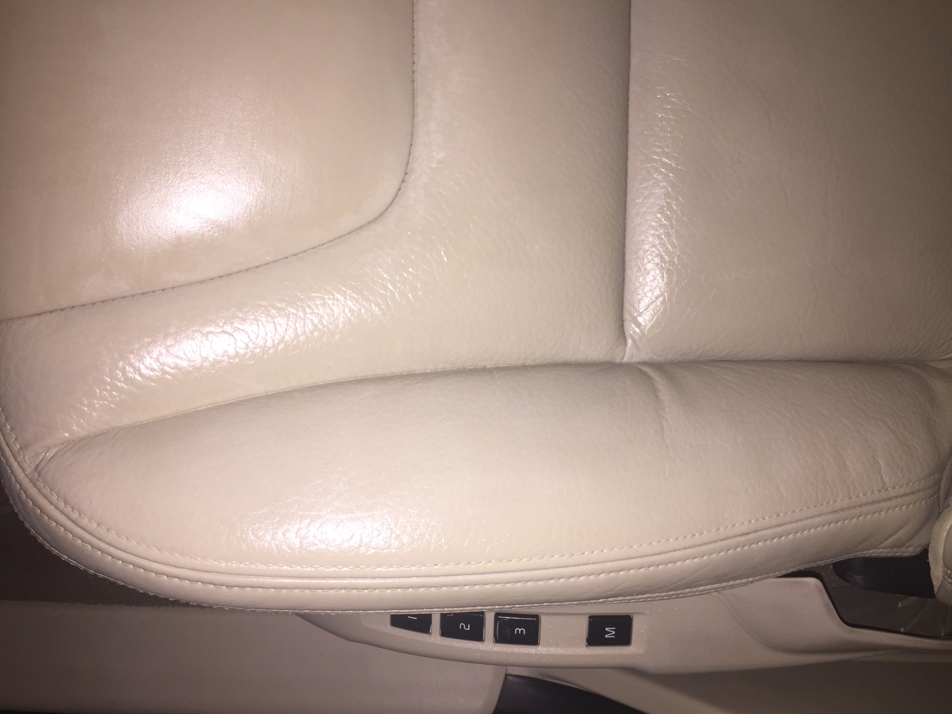

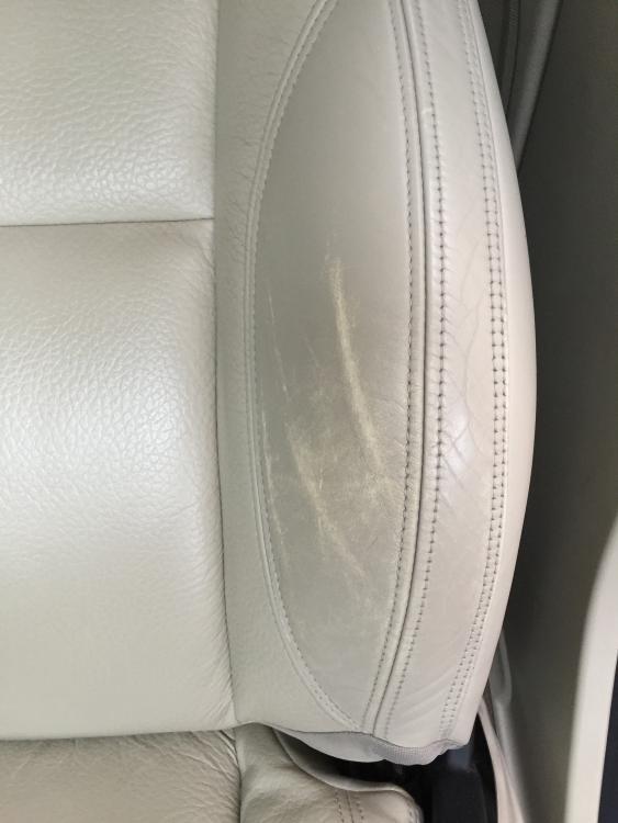

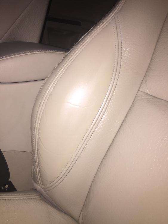

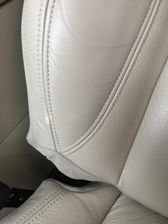

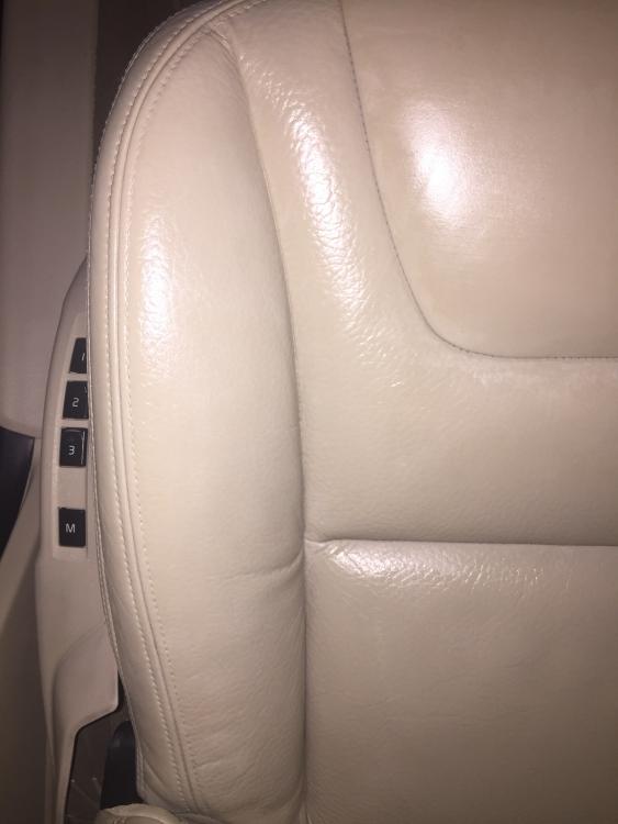

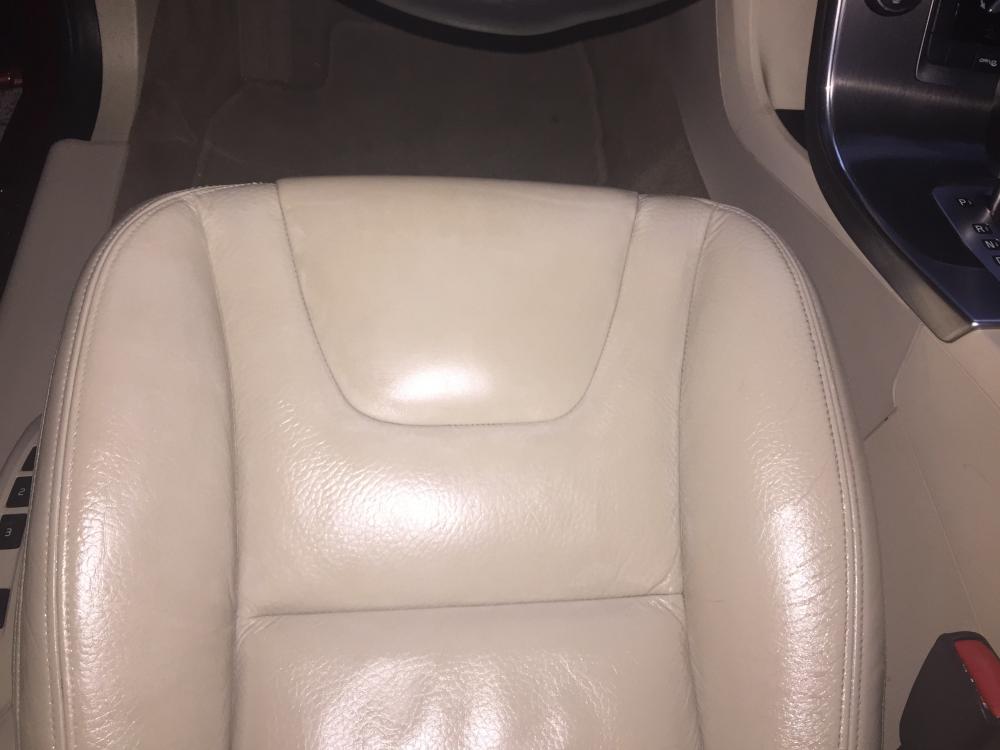

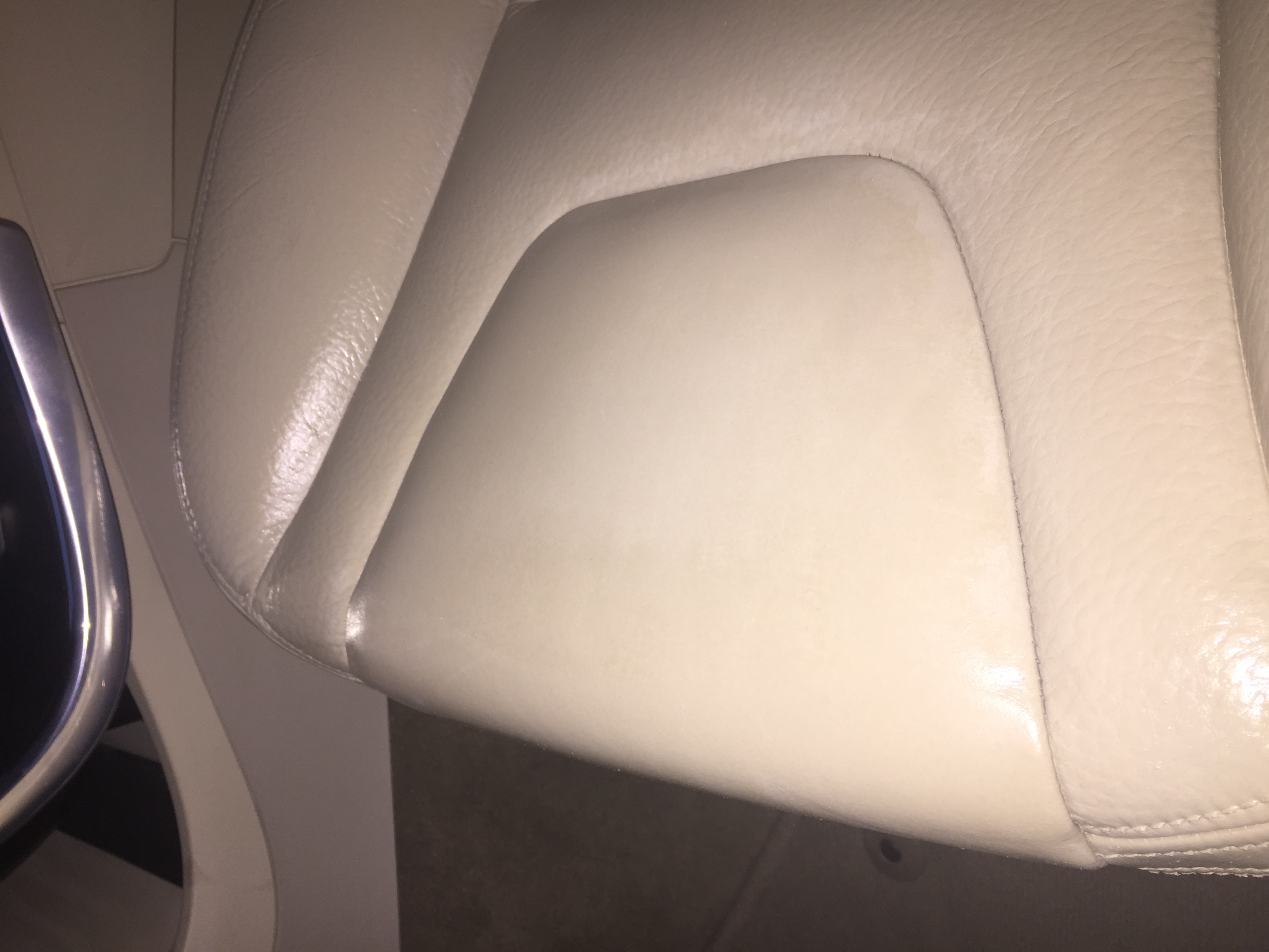

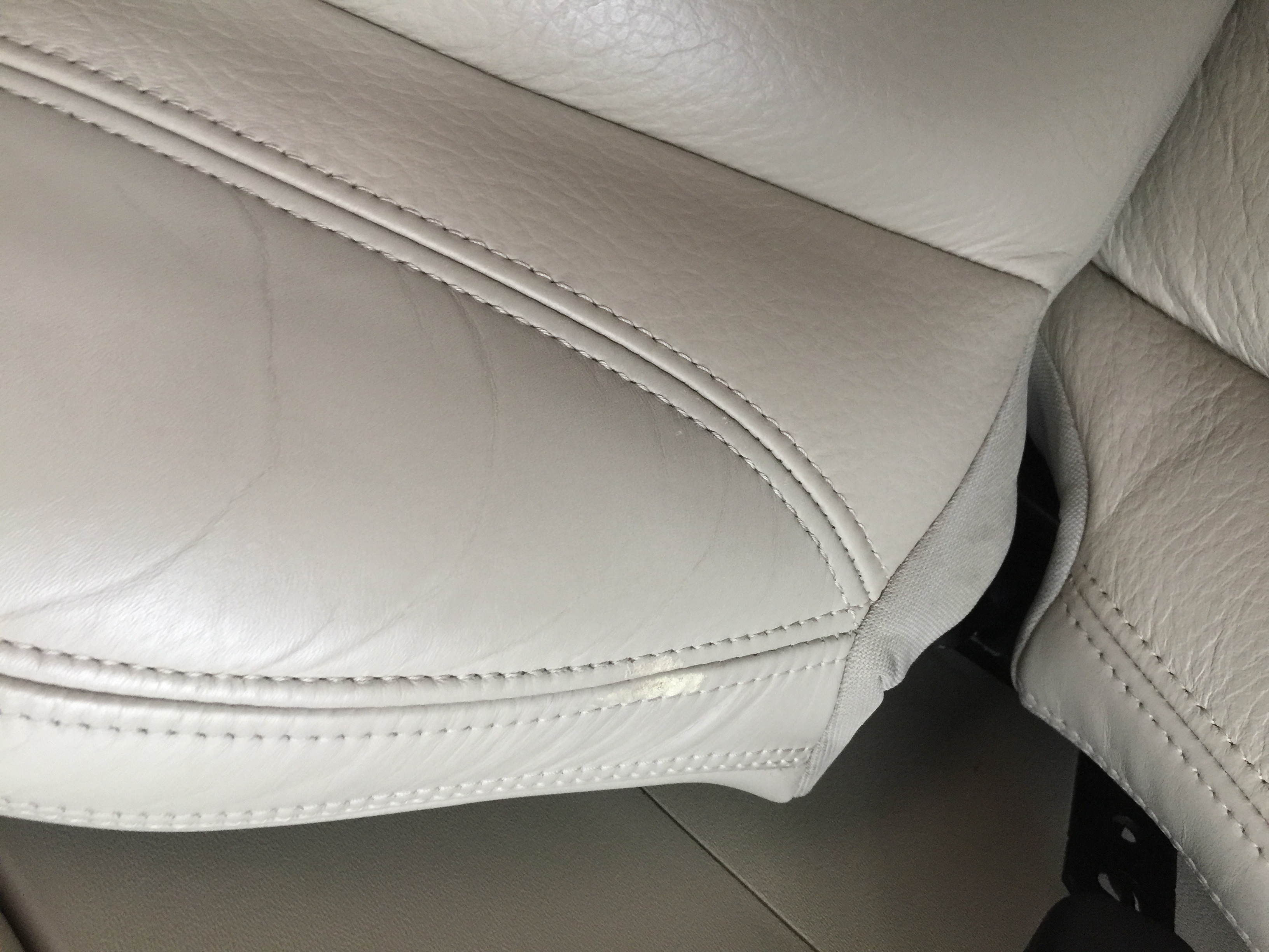

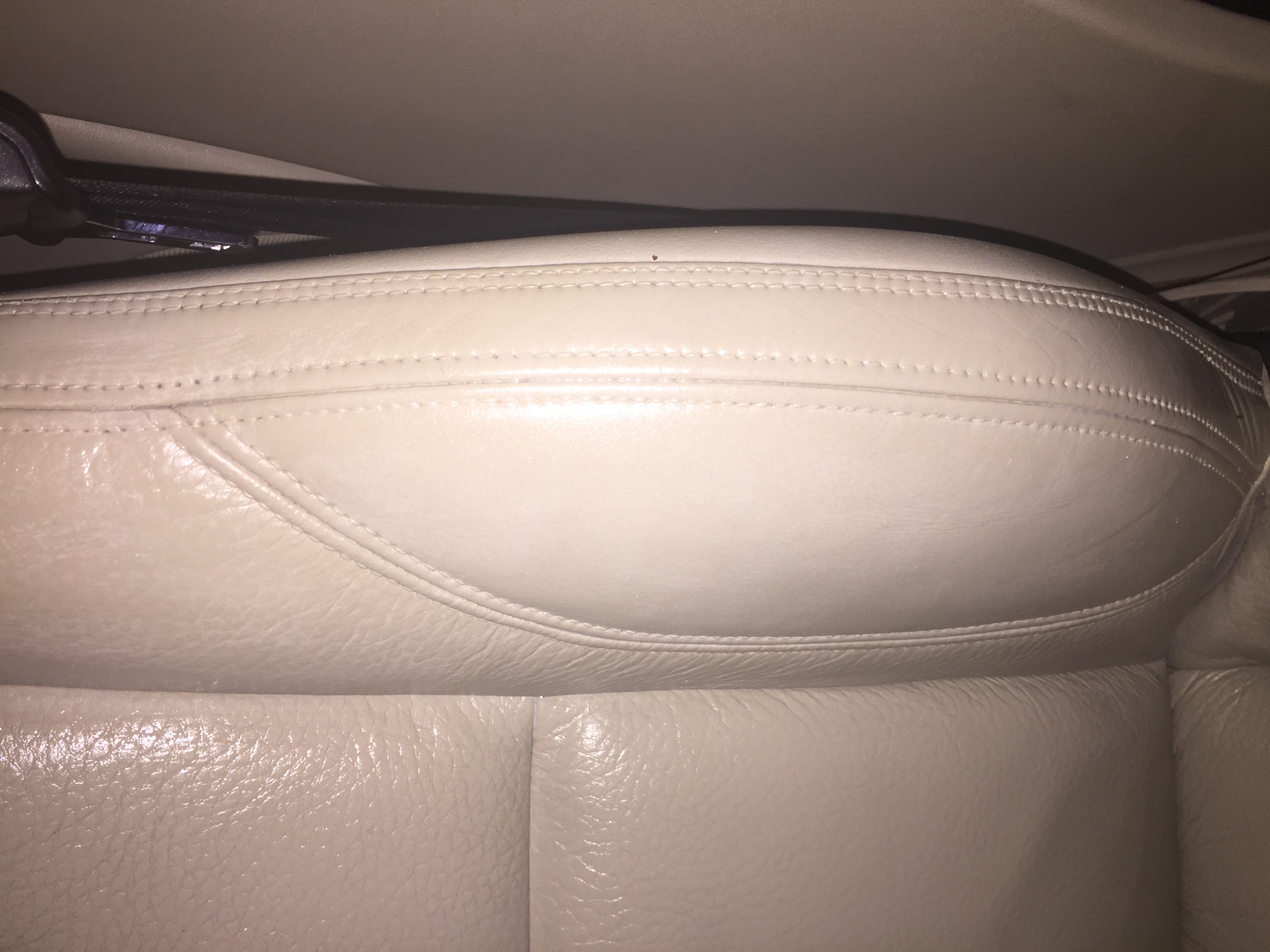

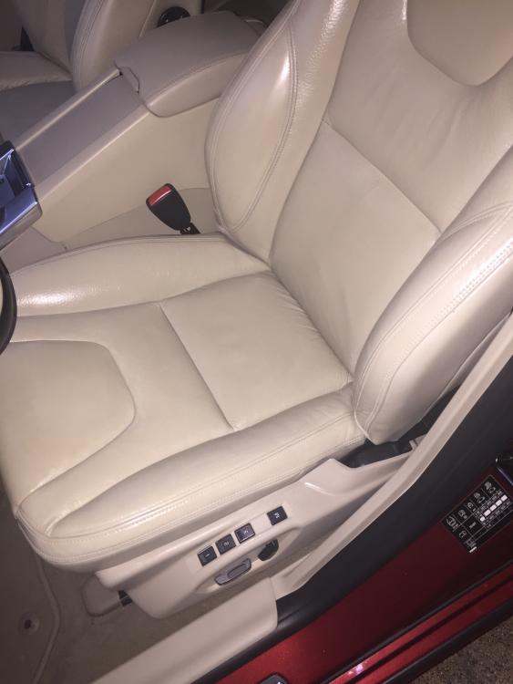

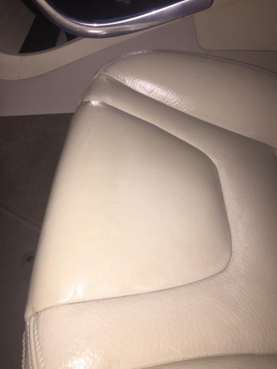

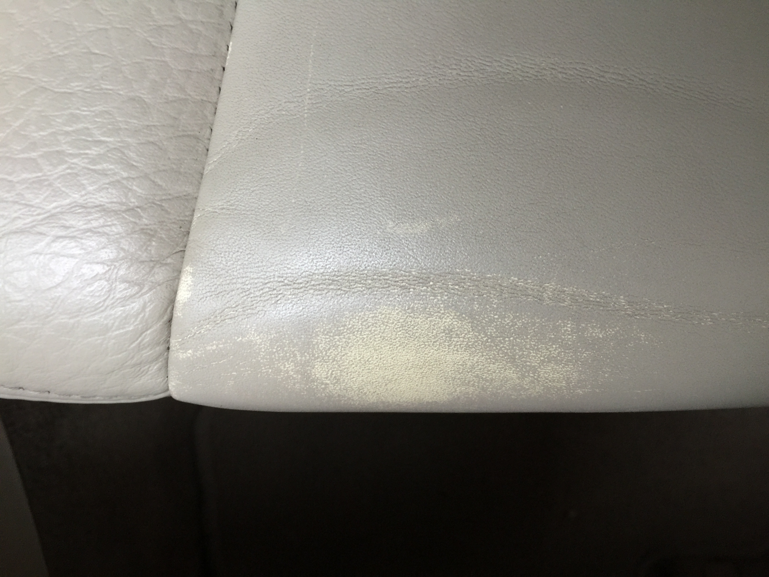

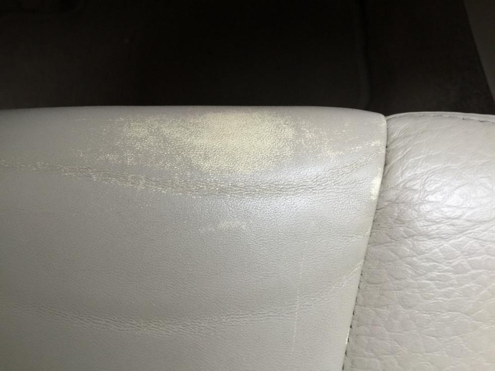

Cum prima oara nu prea-mi placuse cum a iesit am curatat toata tapiteria si revopsit scaunul nevestei la S60.
A iesit impecabil, sa vedem cat tine.
Nevasta: "I-ai schimbat tapiteria ca nu mai seamana deloc?" ca tot fusese masina la Primus o zi sa-i "sincronizeze" injectoarele.

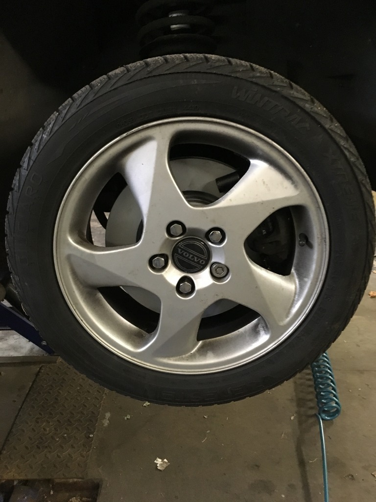

Am "incaltat-o" de iarna cu un set de jante Perfo (ale mele au ajuns pe T5-ul de Portugalia). Pus si presurile de iarna (gumate).

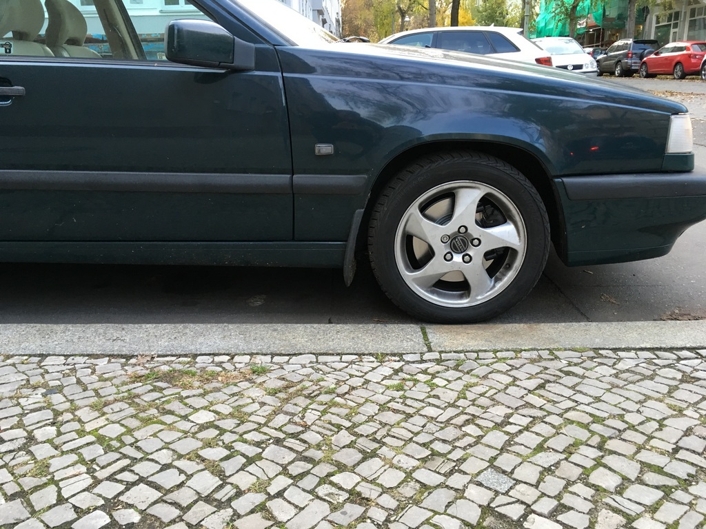

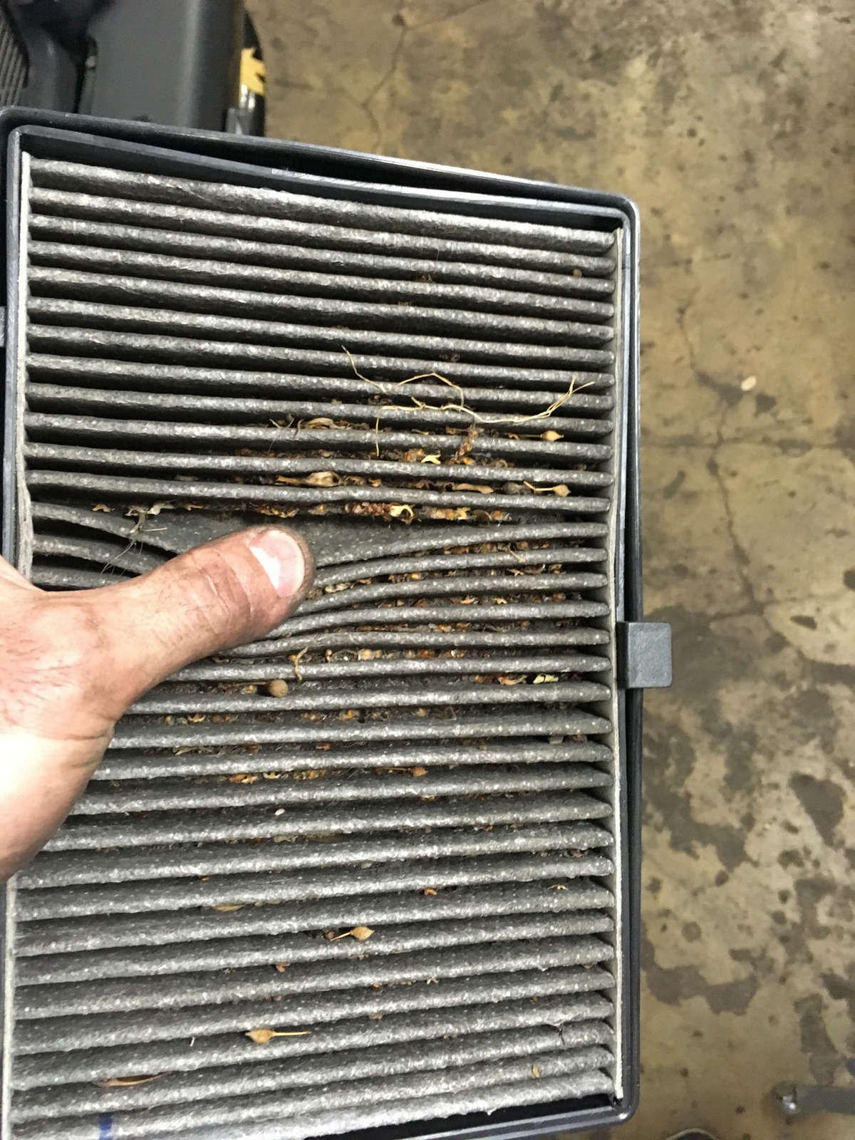

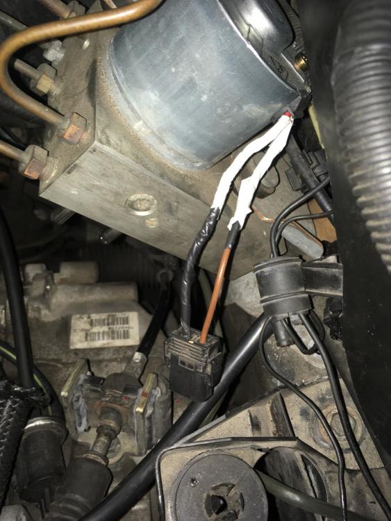

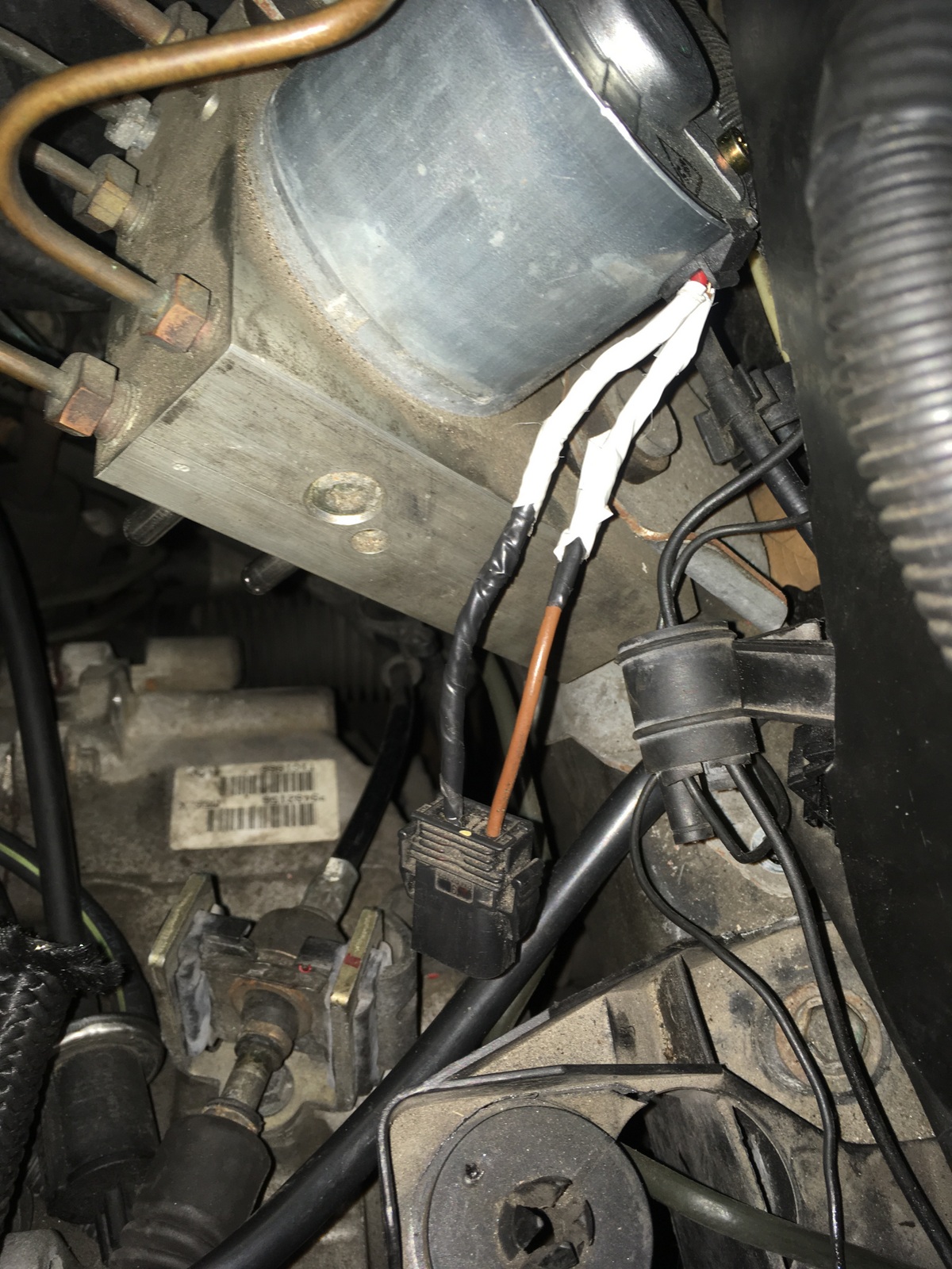

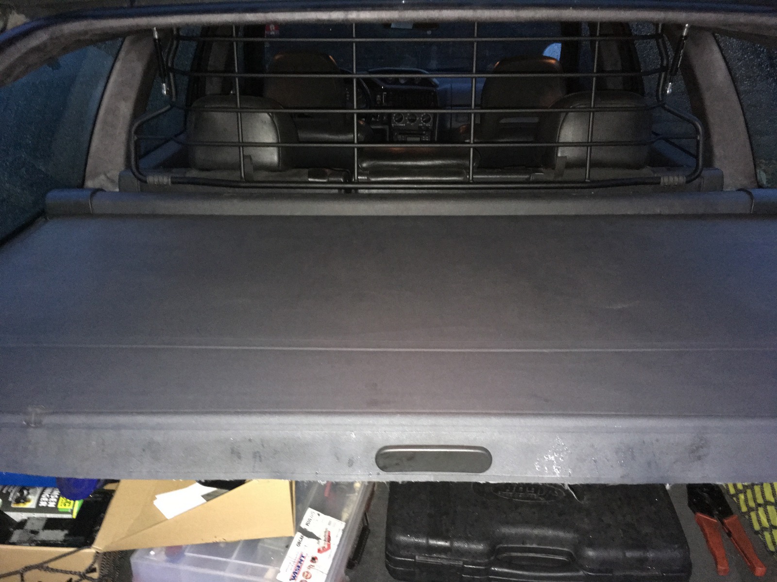

Azi am avut treaba la 850 T5 de la un prieten de aici:

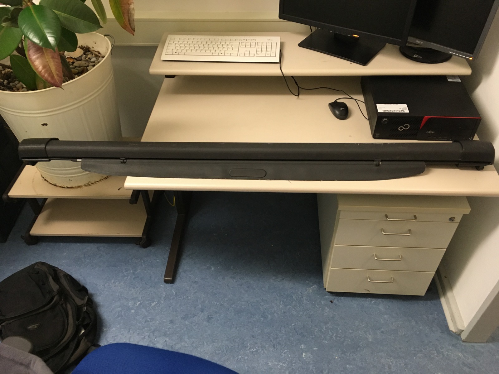

  • reparat ruloul de la portbagaj (cu Lara-Fix)

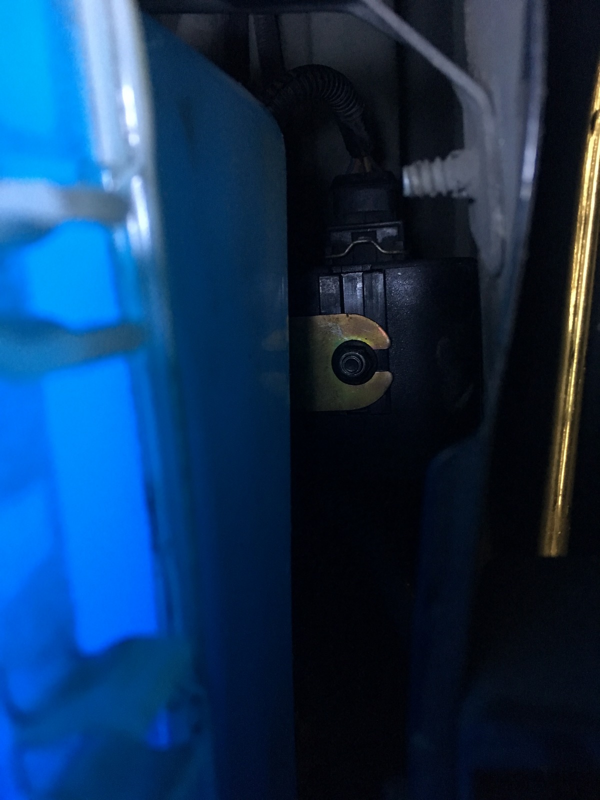

  • schimbat sirena de la alarma (cea cu cheie) cu cea care vine montata sub aripa dreapta
  • remontat furtunul de la pompa de apa pentru luneta (cazuse inauntru vasului furtunasul prin care pompa suge apa ) (Masina are rezervorul si pompa de la V70)
  • anulat functia de "chirp" de la sistemul de alarma deoarece sirena este mult mai stridenta si deranjeaza inutil

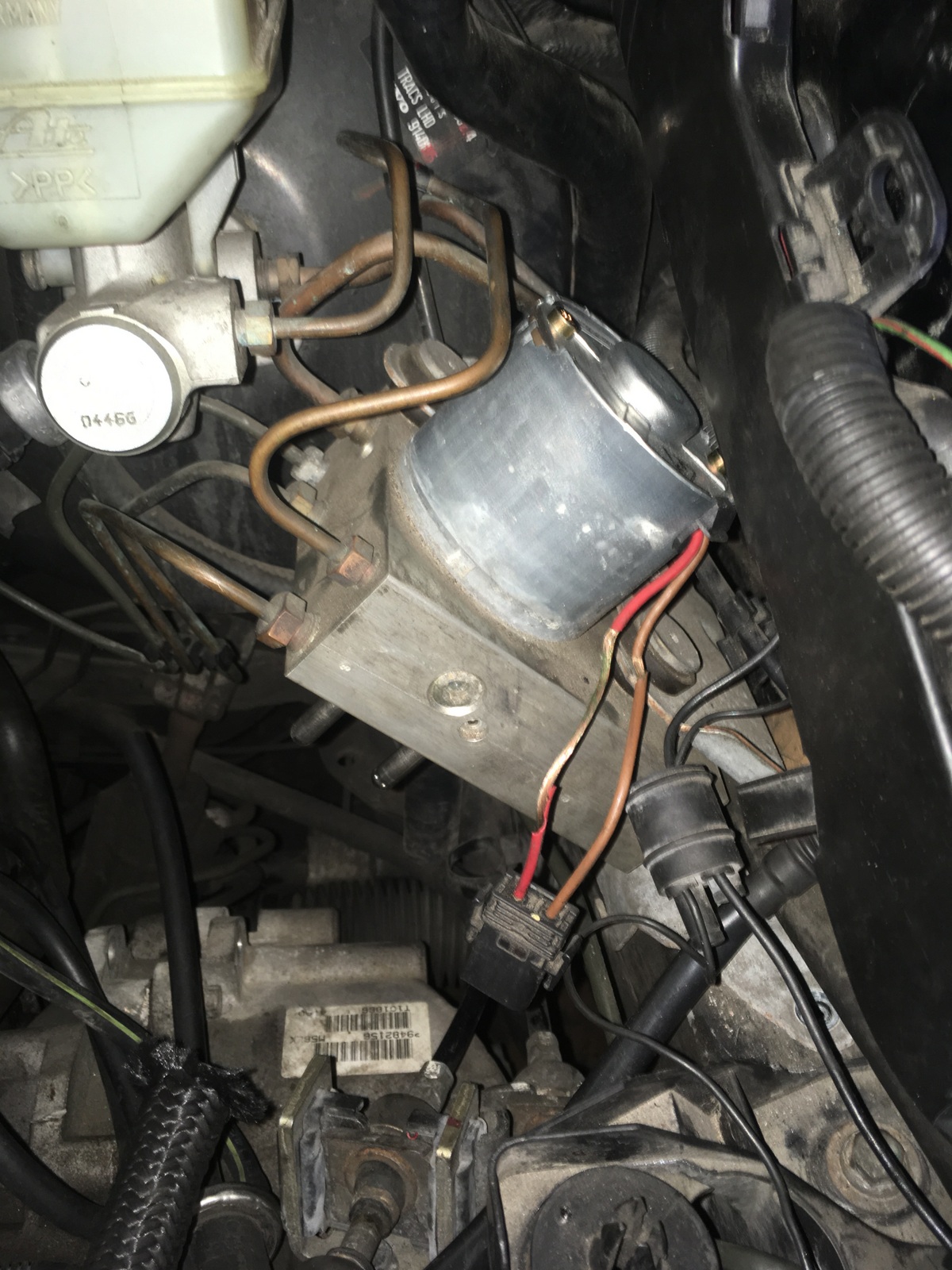

  • izolat cele 2 fire de la pompa ABS (desfacut sistemul de lonjeron, desfacut canalul cu cabluri de deasupra , si cu un pic de chinuiala a iesit capacul fara sa fie nevoie sa desfac tot sistemul ABS).
  • cautat sursa erorilor ABS (senzor fata dreapta si spate stanga) dar la un moment dat a murit laptopul si uitasem incarcatorul acasa :( asa ca voi continua maine.
  • constatat ca are nevoie de cabluri noi de baterie (14.3V la alternator, 13.2V la borne fara nici un consumator).
  • si un filtru de habitaclu nou nu ar strica...

Detalii despre repararea ruloului.

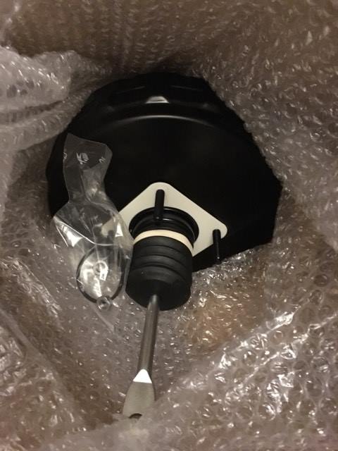

Dupa liftingul motorului, nebunia continua: azi am schimbat brake booster-ul, o "scumpete €" de piesa :lol: Speram ca mos Craciun sa nu mai aduca alte cadouri!

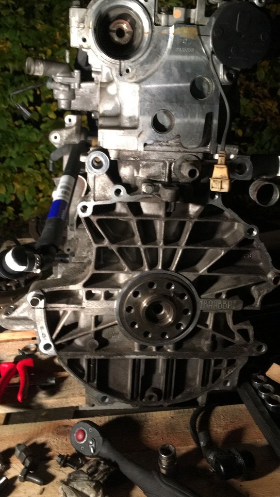

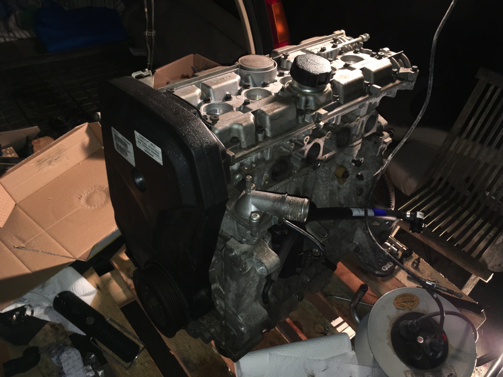

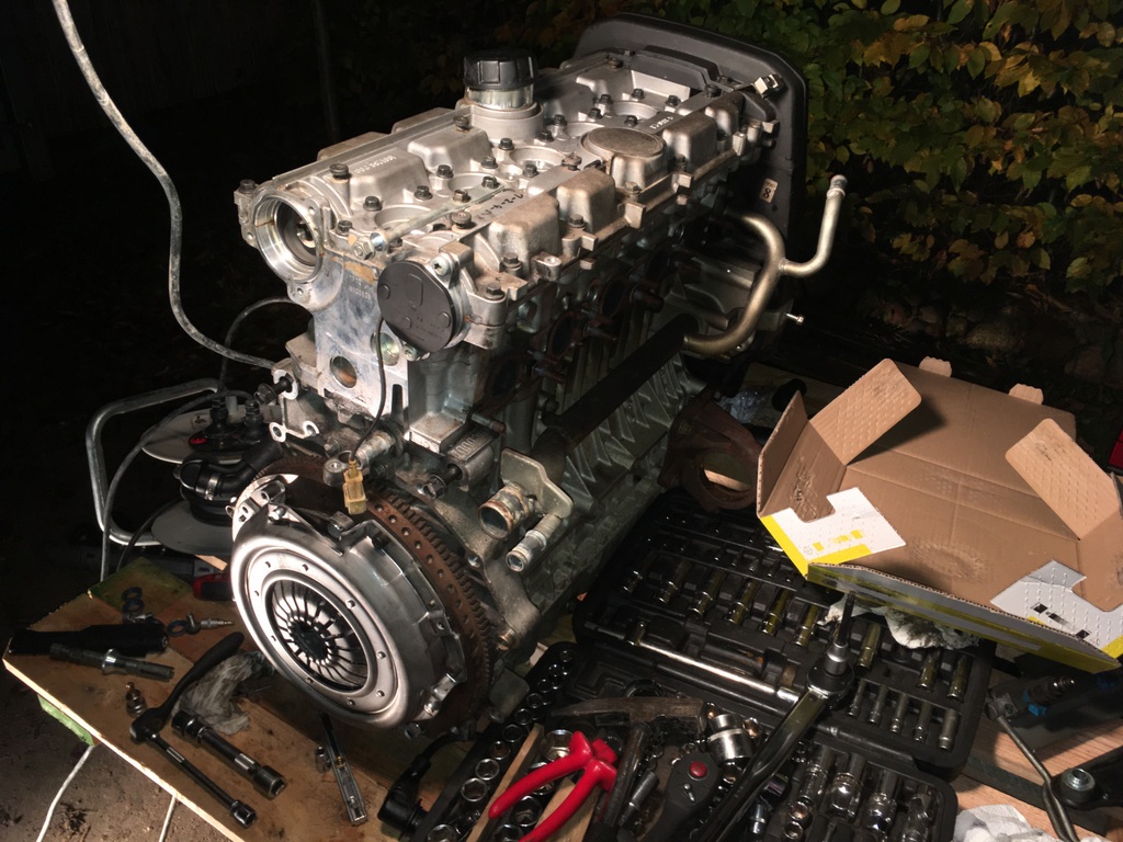

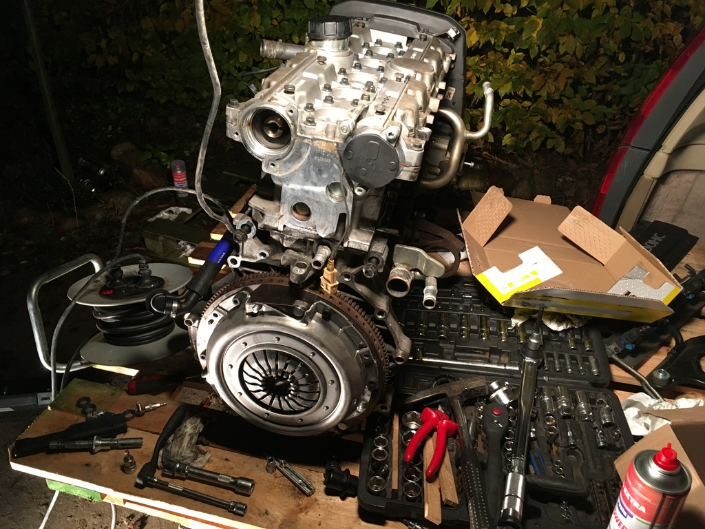

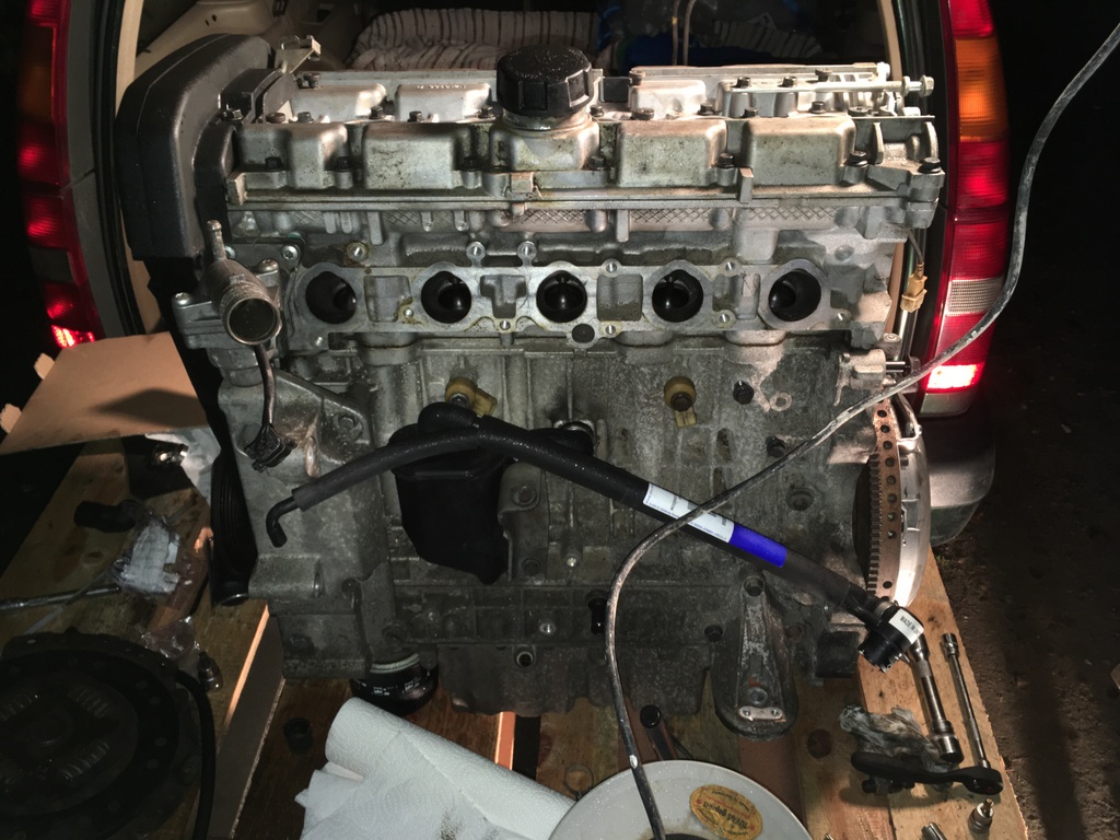

Am pregatit un motor 2.5 10V pentru un transplant in viitorul apropiat la un amic. Al lui are 500.000km (din care vreo 300.000 pe GPL) si cam mananca ulei. Donorul are abia 130.000km
  • schimbat distributia
  • schimbat semeringuri axe cu came (4 bucati original Volvo)
  • schimbat oiltrap
  • ambreiaj nou (Luk)
  • simering vilbrochen spate (original Volvo)
  • termostat apa
Mai trebuie schimbate la cutia de viteze ambele simeringuri de la planetare (si cutia e tot cea de la donor).

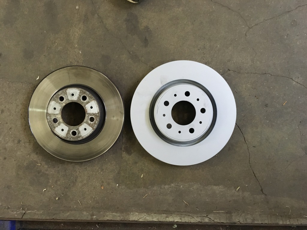

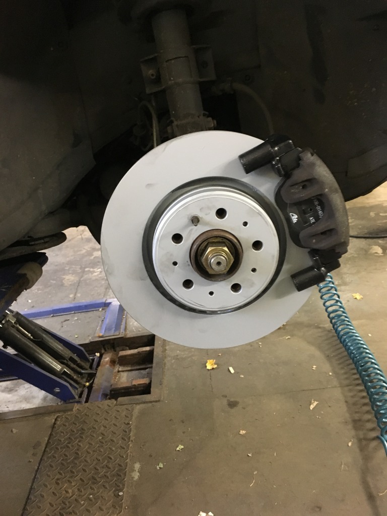

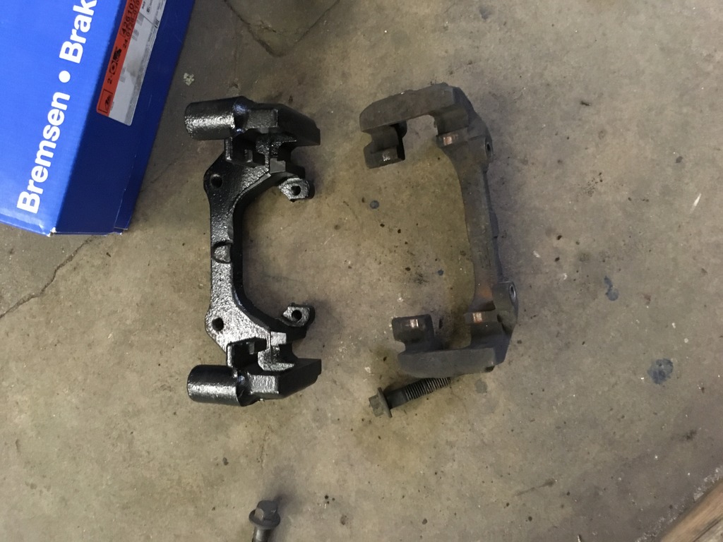

Facut un mic "upgrade" la frane acuma ca jantele Perfo o permit :
  • suporti 16" originali Volvo (sunt disponibili din nou)
  • discuri 302mm ATE
  • placute ATE ceramic (nu murdaresc aproape deloc jantele :) )

Unde naiba ai gasit bracket-urile ca la mine nu le mai aduc furnizorii :(
