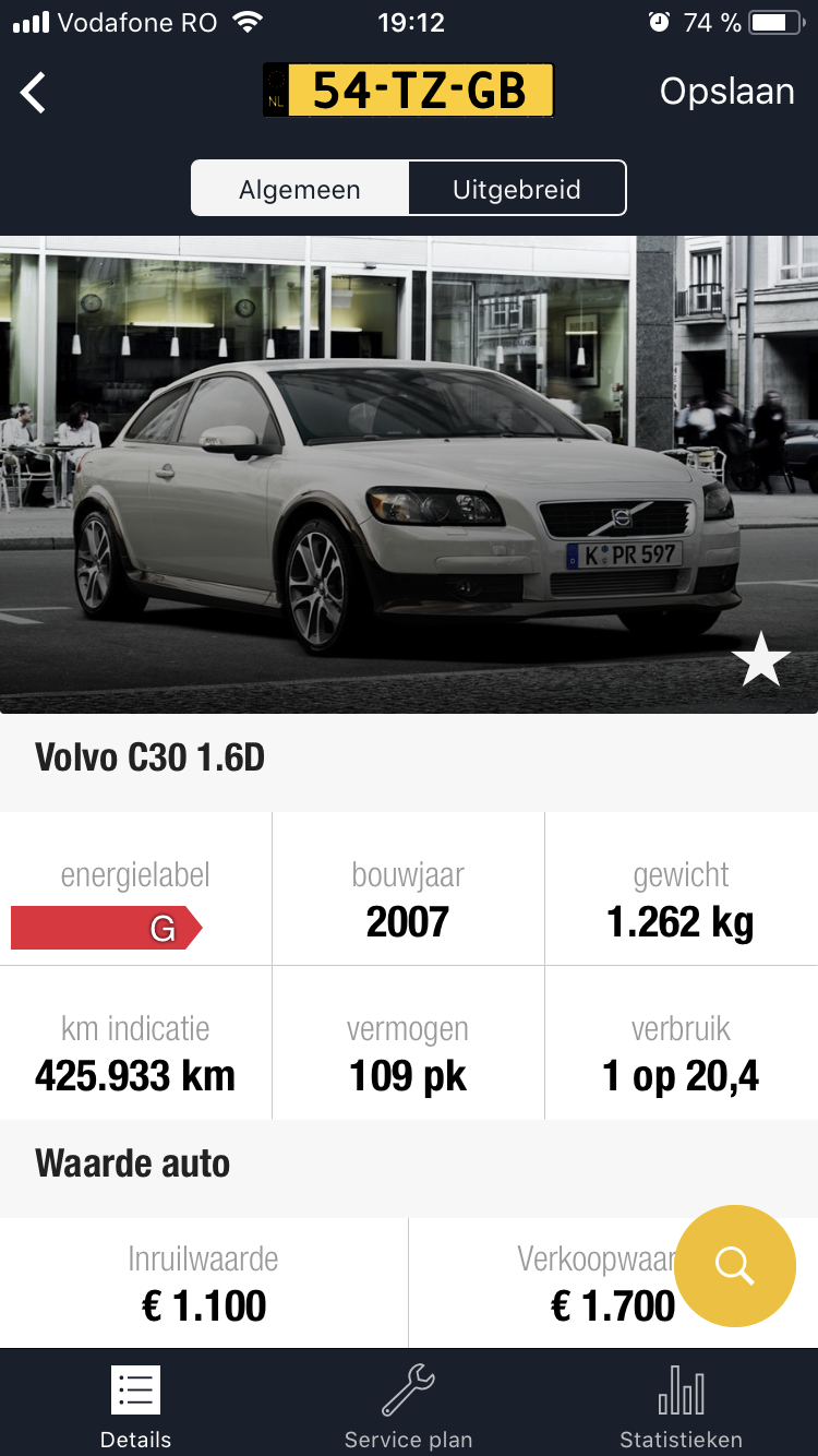

Ma bag si eu ca musca n oala, pe acelasi principiu, inseamna ca holandejii’ sunt cei mai mari țepari...:
Aplicatia asta cred ca de fapt face un soi de statistica si in functie de an/prima inmatriculare, face o medie si zice nr posibil de km pe care ii poate avea masina in mom de fata.
Edited by trancenergy
:))  era practic inposibil ca v50 sa fi avut 400k cand am luat o eu acum 6 ani, si sa tina atati ani fara reparatii.
Probabil ca programul face o simulare .
Treaba e sa meargă masina iar C30ul lui Trancenergy din ce știu merge foarte bine .

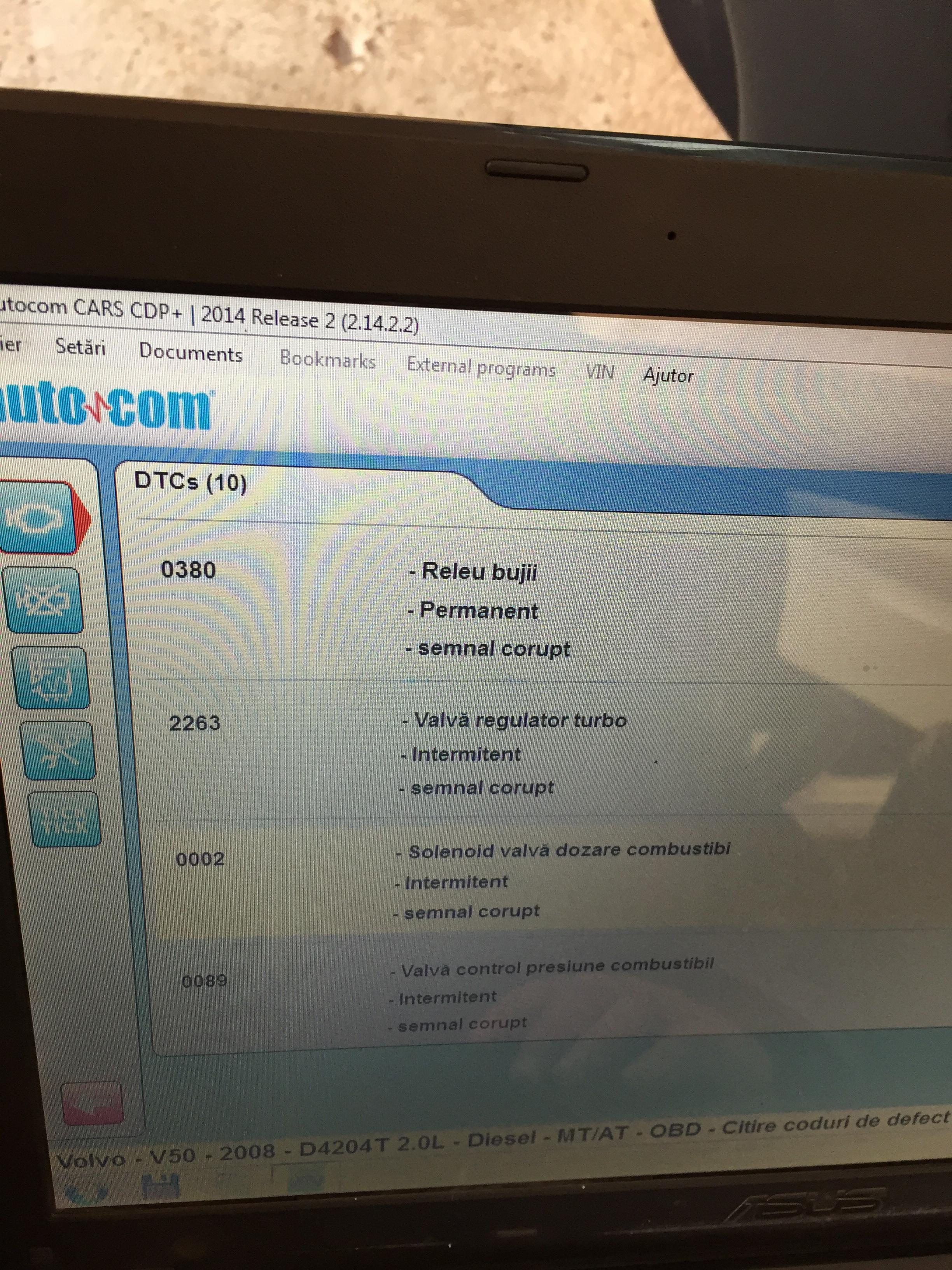

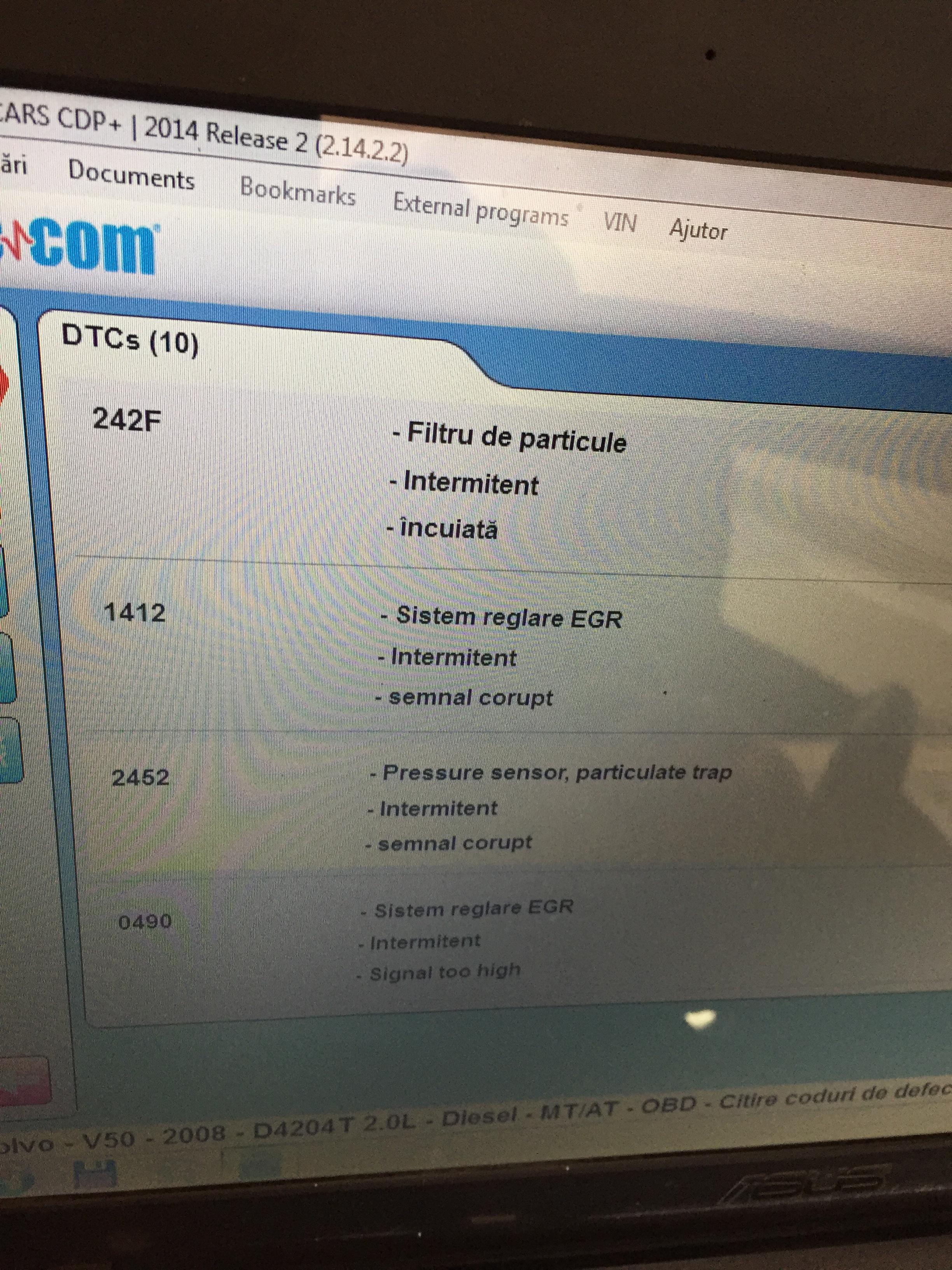

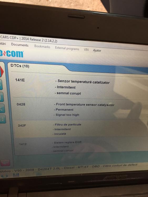

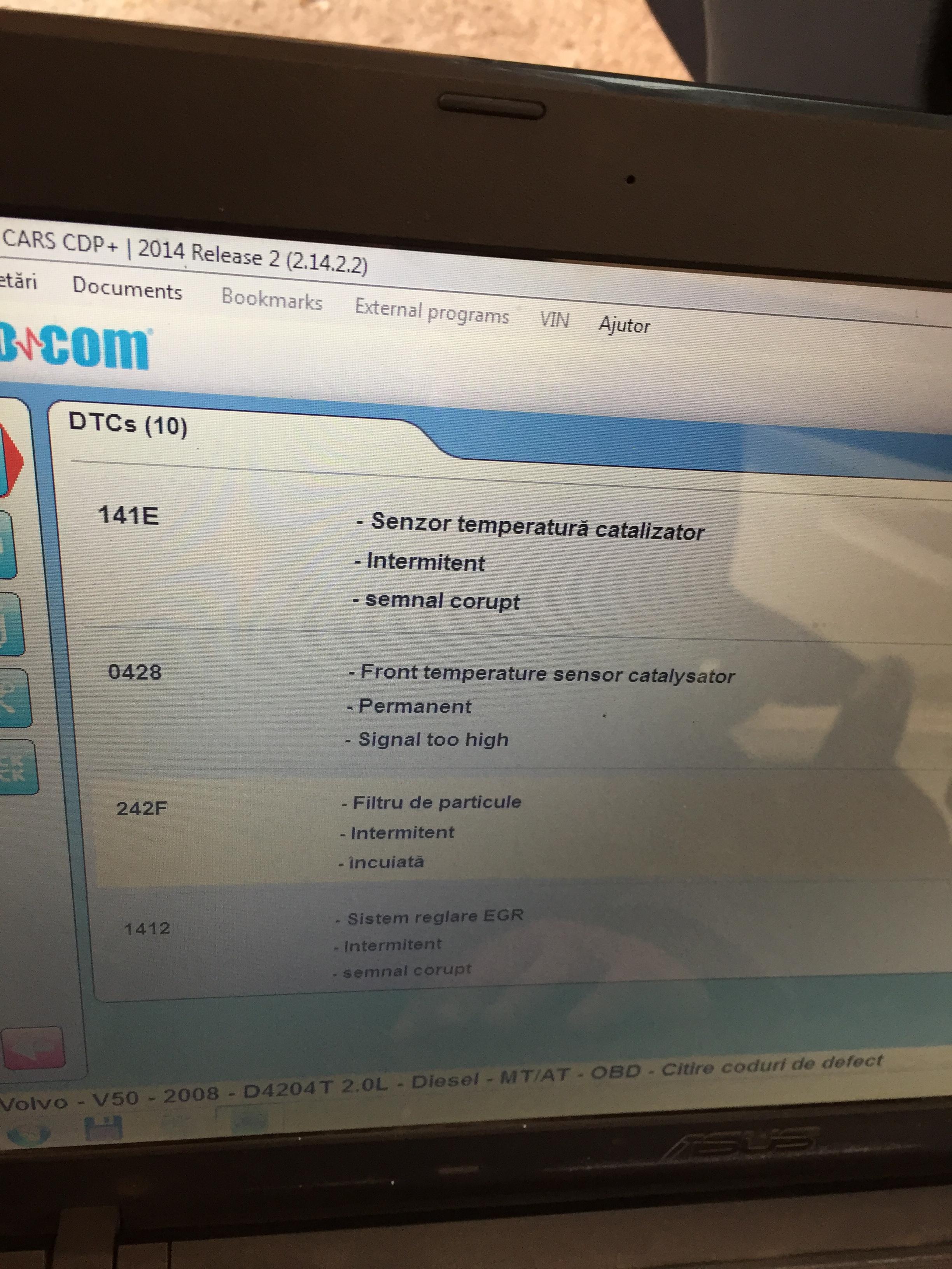

Dupa lungi cautari de VW (fiind proprietar de VW), am decis sa imi cumpar un Volvo deoarece toti mecanicii ma sfatuiau sa renunt la VW deoarece 80% din munca lor este la acest brand. Intamplator am gasit un V50 (2008, motor 2000D) in Oradea, eu fiind din Satu Mare, am dat ieri o fuga pana acolo gata sa o cumpar. Masina arata impecabil, km putini si reali (are documente si urmele de uzura sunt minime). Am mers cu ea la un service oarecare deoarece nu este reprezentanta Volvo in Oradea, mecanicii spuneau si ei ca masina arata foarte bine, motorul la fel. Toate bune si frumoase, deja ma gandeam la drumul spre casa in noua mea masina pana a pus testerul. Au aparut 10 erori, am facut si poze. Mecanicul spune ca doar prima pare sa fie o problema de actualitate, restul par ca nu au fost sterse dar cu softul lui nu poate verifica de cand dateaza problemele si nu imi poate garanta ca masina nu are problemele respective. Mai mentionez ca vanzatorul a schimbat turboul si a reconditionat injectoarele, masina fiind cumparata asa din Germania. Deoarece recent mi-am luat o teapa cu un VW care parea OK si pe cand am ajuns acasa nu mai mergea nimic la ea nu am vrut sa risc si am stabilit cu proprietarul sa ma intorc saptamana viitoare pentru o alta testare, dupa ce am sters erorile din computer. Ce imi recomandati sa fac? Sunt putin depasit de situatie.
Incearca in alt service, in primul rand. Sincer eu nu am incredere in mecanicii care folosesc testere in limba romana, pentru ca nu sunt traduse cum trebuie. In alta ordine de idei, trebuie iesit cu masina si facuta diagnoza in mers. Vazute valorile reale: presiune turbo, incarcare dpf, cantitate aer, etc.
Prima eroare este cel mai probabil din cauza bujiilor arse. Restul.... trebuie verificate: senzorul de pe turbina sa nu aibe firele rupte, senzori temperatura catalizator/dpf si ce mai ai erori pe acolo

Daca era doar releul de bujii nu ma deranja, dar sunt prea multe restul. Ciudat este ca masina merge foarte bine, nu are niciun martor aprins, nu scoate zgomote ciudate etc. Am mers la serviceul respectiv pentru ca era singurul deschis inainte cu o zi de revelion :)
Pai asta incerc sa-ti spun. Este posibil ca masina sa nu aibe nimic si doar sa fie erorile vechi! Dar poate sa aibe si foarte multe probleme. De asemenea cartile de service se pot falsifica usor!
De asta incercam sa-ti spun sa cauti un alt service, pentru ca autocom-ul (scula de diagnoza ), este destul de slaba, iar mecanicul nu stie sa o foloseasca nici pe asta! Cititul si stersul erorilor, nu inseamna diagnoza.
Adica service-ul trebuie sa-ti zica ce probleme are masina,  ca de aia platesti!
