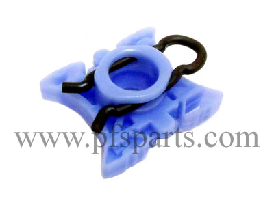

Ca sa montezi folia bine trebuie sa dai fata de portiera jos. In cazul in care geamul e prins cu sigurante pe clipsurile de ghidaj , cele ce culiseaza pe sine la ridicarea sau coborarea geamului este destul de usor de scos geamul afara din portiera .post-22-0-22420800-1314163647_thumb.jpgEu am demontat singur geamurile laterale fata in cateva minute , le-am dus la o firma unde mi-au montat folie pe ele si apoi le-am montat tot eu. Am facut acest lucru din doua motive: 1.Ca folia sa fie montata bine iar la marginea geamului folia sa fie taiata la aceeasi dimensiune(cam 2 mm) 2.Aveam pregatite acele clipsuri de ghidaj pentru a le inlocui in cazul in care erau uzate dar contrar asteptarilor erau ok . Le-am montat tot pe alea vechi dupa ce am mai pus ceva vaselina in sine. Doar cineva care a montat destula folie poate calcula,taia si monta folia incat sa acopere geamul si in partea cam de un cm ce culiseaza in cheder .Nu este imposibil,dar din aceasta cauza majoritatea celor care monteaza prefera sa demonteze geamul penrtu a-si usura munca.
