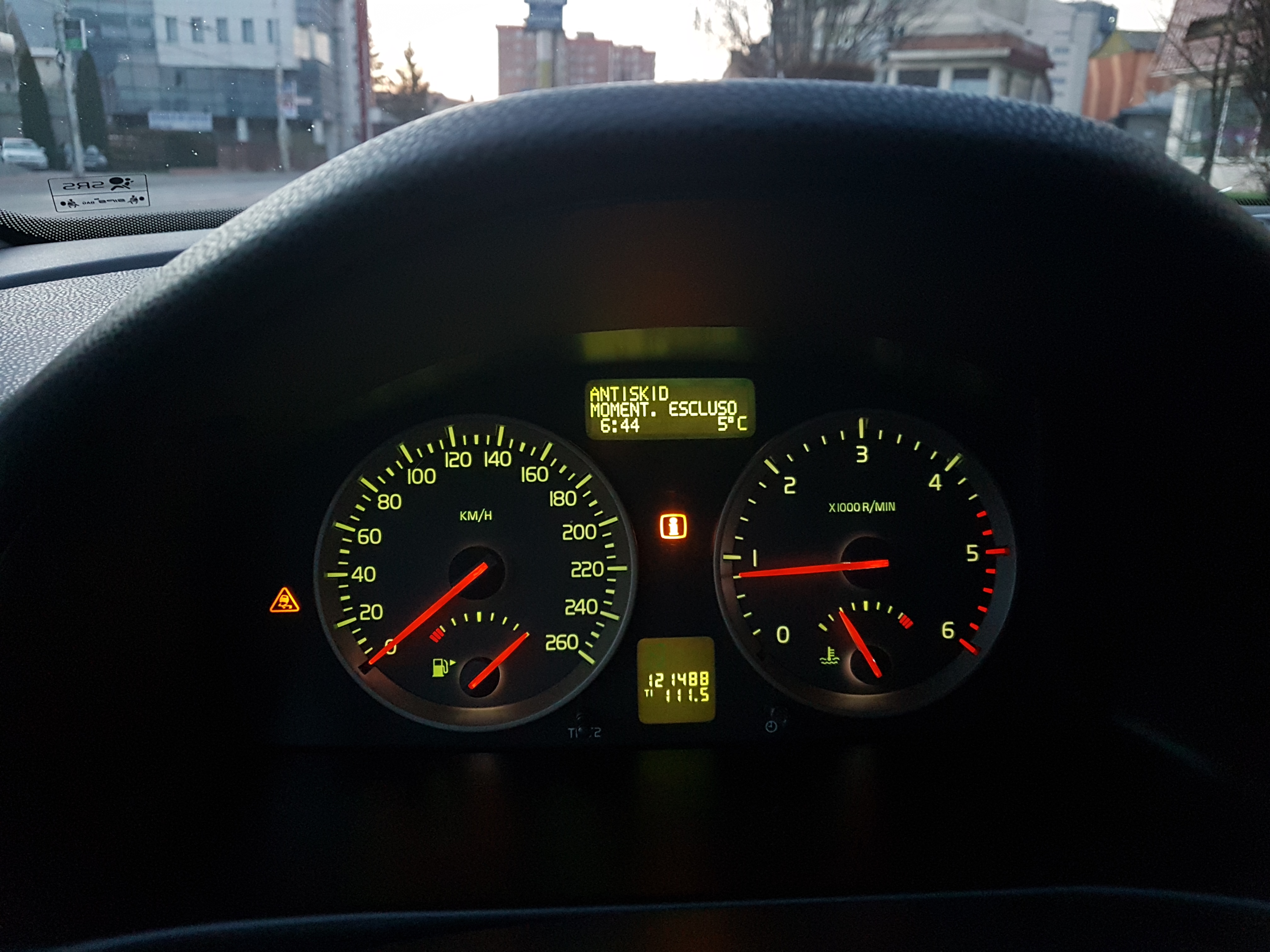

Am un volvo c30 2.0D an 2007 și în aceasta dimineața este mi'a apărut un mesaj în bord cu privire la DSTC. Dar după 10 15 minute a DISPĂRUT. Sa fie vorba de presiunea din pneuri? Dacă știți despre ce ar fi vorba mai ales ca mesajul este în italiana, va mulțumesc.
Buna,
fara diagnoa nu se poate zice exact ca poate sa apara din foarte multe cauze, eg: senzor presiune frana, steering angle senzor, pompa abs, YAW rate sensor........sau o roata foarte dezumflata.
Daca nu mai dispare de pe bord as sugera o diagnoza, sau maca citirea codurilor de eroare.
Numai bine,
Gabi.
