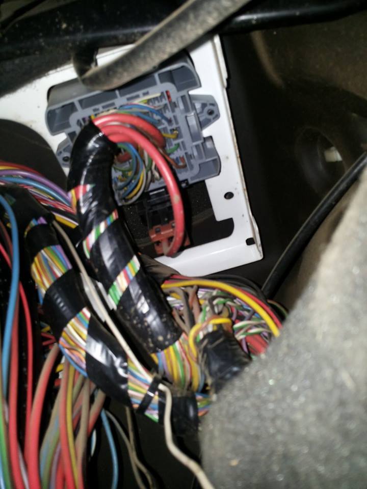

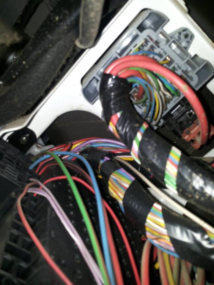

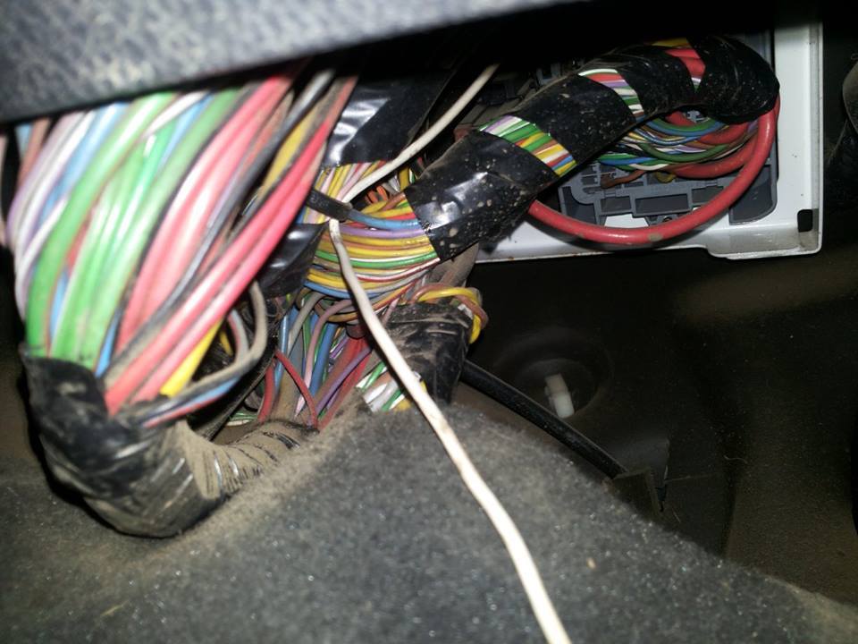

Asta a patit s-80 ul meu : atarna un fir pe langa pedala de ambreiaj si vine de sub bord .Dar mai bine pun niste poze :
firul imi pare a fii extra . Deci nu original al masinii ... totusi pe acolo nu are ce sa fie decat senzor frana , lumina de la picioare si cam atat vb despre Un singur fir
Cele mentionate de mine au 2 fire
nu stiu daca este sau nu extra in schimb este acolo si nu stiu de ce.Poate Bogdan imi poate da un sfat.
Firul este adaugat acolo si nu este din instalatia masinii! Verifica unde duce, daca vrei sa deslusesti misterul, daca nu il izolezi si il prinzi de ceva sa nu mai atarne
