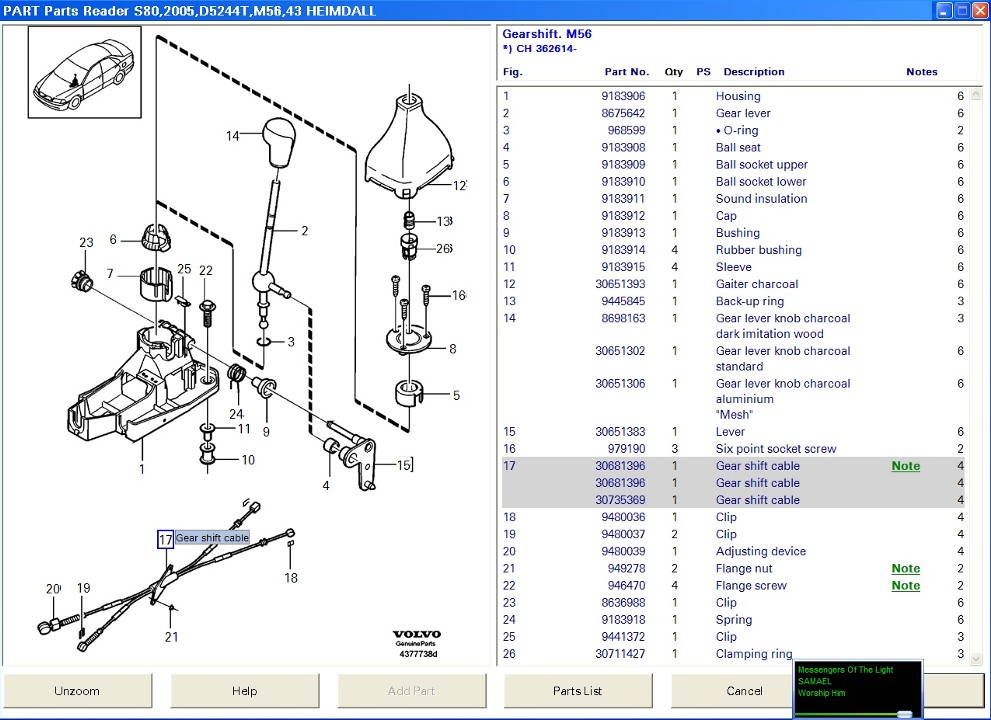

Punand putina vaselina acolo nu faci decat sa intre mai bine in viteza, sa apara mai greu jocul stanga-dreapta a schimbatorului in pozitie neutra si nu numai. A mea a avut din fabrica vaselina. Xc90-ul pe care l-am luat cam agata la schimbarea vitezelor iar acum dupa ce l-am uns...intra cu totul si cu totul altfel. Nu vreau sa conving pe nimeni...va impartasesc ce am sesizat. Treaba asta este valabila si pentru chevrolet kalos. Nu va ganditi ca am pus un borcan de vaselina.
Trebuie deconectate cablurile (bucşele) pentru o verificare corectă. Se angajează manual fiecare treaptă, din căutător. Ulterior, cu motorul pornit şi cu cel puţin o roată tractoare (preferabil, toate) ridicată de pe sol şi cu ajutorul unui asistent care apasă şi degajează ambreiajul la cerere, se reptetă testarea. (ATENŢIE! În cazul în care o singură roată este ridicată de la sol, intervenţia DSTC-ului, care este foarte promptă, va provoca deplasarea maşinii şi răsturnarea ei de pe cric!) Se urmăreşte modul de angajare în fiecare viteză, prezenţa sunetelor anormale şi menţinerea în fiecare treaptă (să nu "sară").
Tot cu cablurile deconectate, se verifică mobilitatea schimbătorului şi a cablurilor, reproducând angajarea fiecărei trepte. Aşa, doar să pui untură pe ea e cam empiric...
PS: Sunt cabluri, nu ţevi... :slap:
Eu nu am cabluri. Cel putin nu par cabluri. Oricum tu....draga Helm esti o persoana foarte sceptica si negativista. Nu inteleg cum poti trai asa. Vino la intalnire si convinge-te singur cum imi merge mie schimbatorul.
Apropo. Ce ar trebui inlocuit in general la o masina cu cutie manuala ca sa intre in viteza ca atunci cand era noua ? Timoneria ? Daca altceva atunci ce ?
Sincroanele. Şi uleiul, evident...

Hai ca m-ati facut sa rad...in curand nu o sa mai vin nici eu la intalniri...datorita schimbatorului meu care merge "ca uns" :laughing4: Apropo de timonerie..."tevile" alea care se misca cand schimbam viteza de sub schimbatorul de viteze nu cumva sunt niste pistonase/amortizoare...gen cele de la portbagaj?
[...] tevile" alea care se misca cand schimbam viteza de sub schimbatorul de viteze nu cumva sunt niste pistonase/amortizoare...gen cele de la portbagaj?
Sunt pe dracu' să le ducă! Înţelege, omu' lu' Dumnezo, că nu sunt ţevi, e un amărât de cablu! De câte ori să-ţi mai spun? ;D
