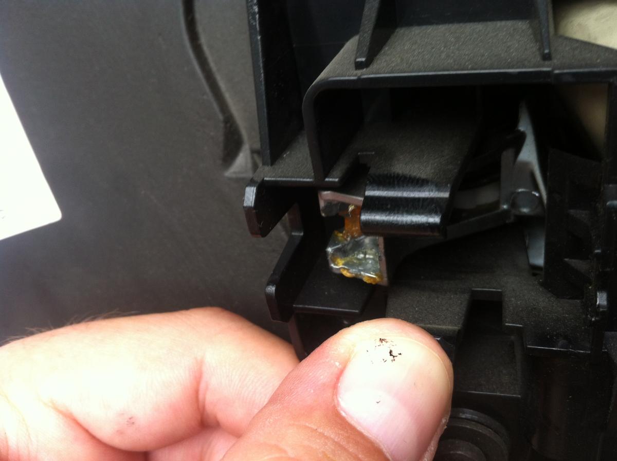

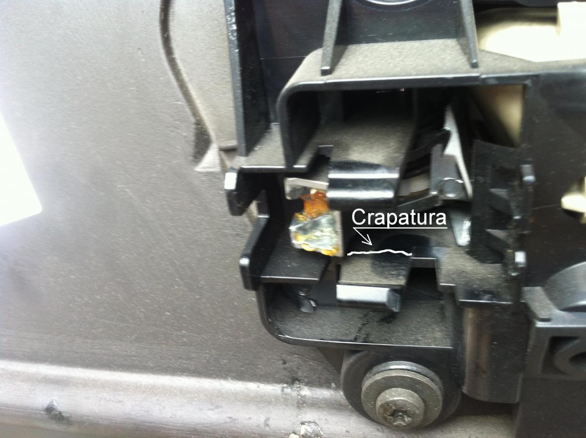

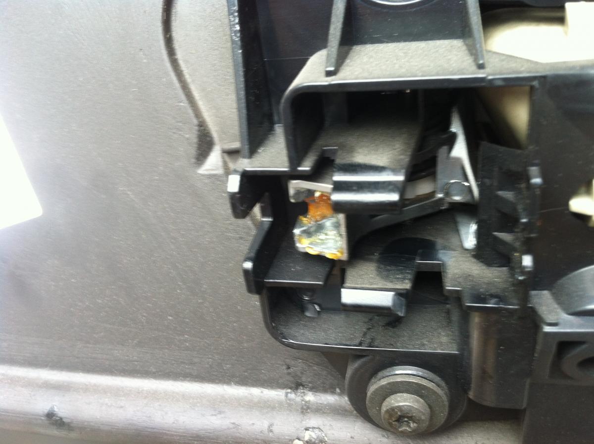

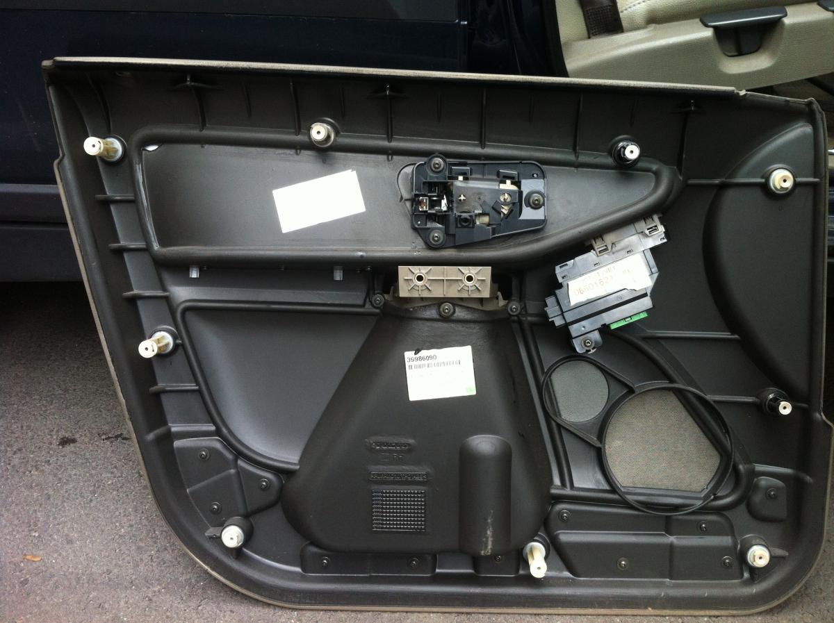

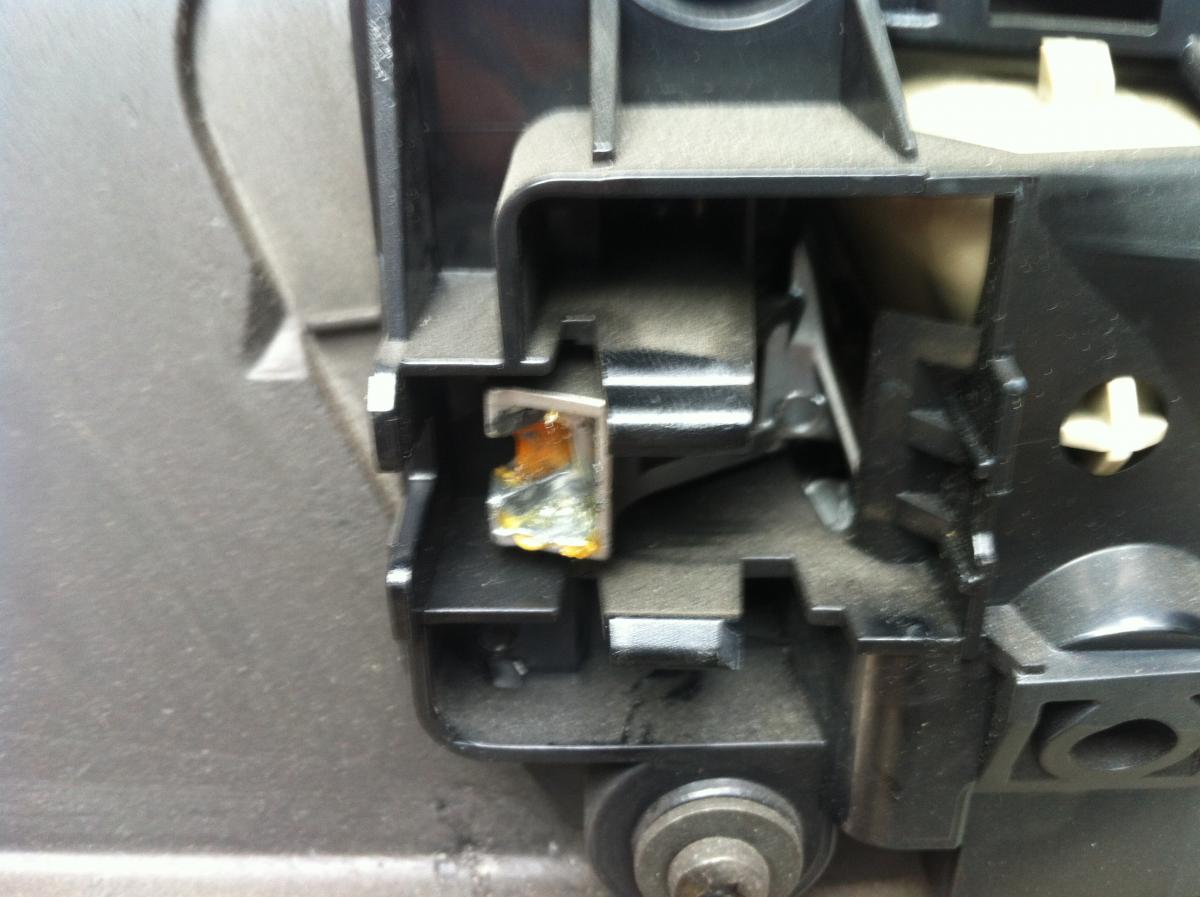

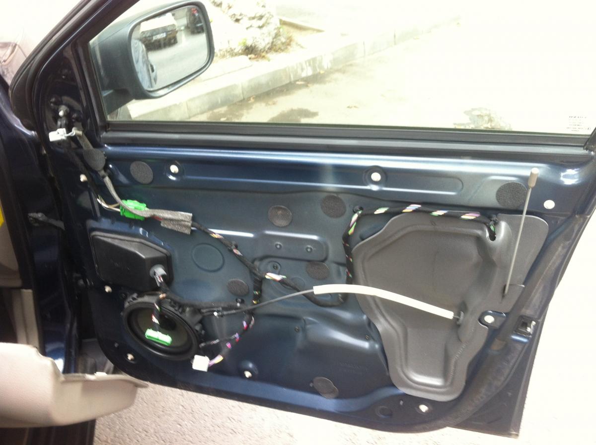

Acu' vre-o luna un prieten a tras ca la tara de manerul interior al usii dreapta fata. Mi-a rupt una din cele doua urechi care tin cablul ce actioneaza broasca usii, usa nemaiputand fi deschisa din interior. Reparatia a fost foarte simpla, am prins de cele doua suruburi cu cap torx ce tin manerul de usa o tablita de aluminium peste cele doua urechi care tin cablul!
Acum ceva zile am desfacut spoilerul fata sa vad de ce nu mai scuipa spalatoarele montate pe el lichid pe faruri - am gasit motorasul gripat, l-am degripat cu WD-40, socuri mecanice si curent :D :D :D. Momentan merge, dar nu scuipa cum trebuie! O sa cumpar unul nou!
Astazi am avut placerea sa constat ca usa stanga spate prezinta aceleasi simptome, dar inca nu am desfacut-o!
