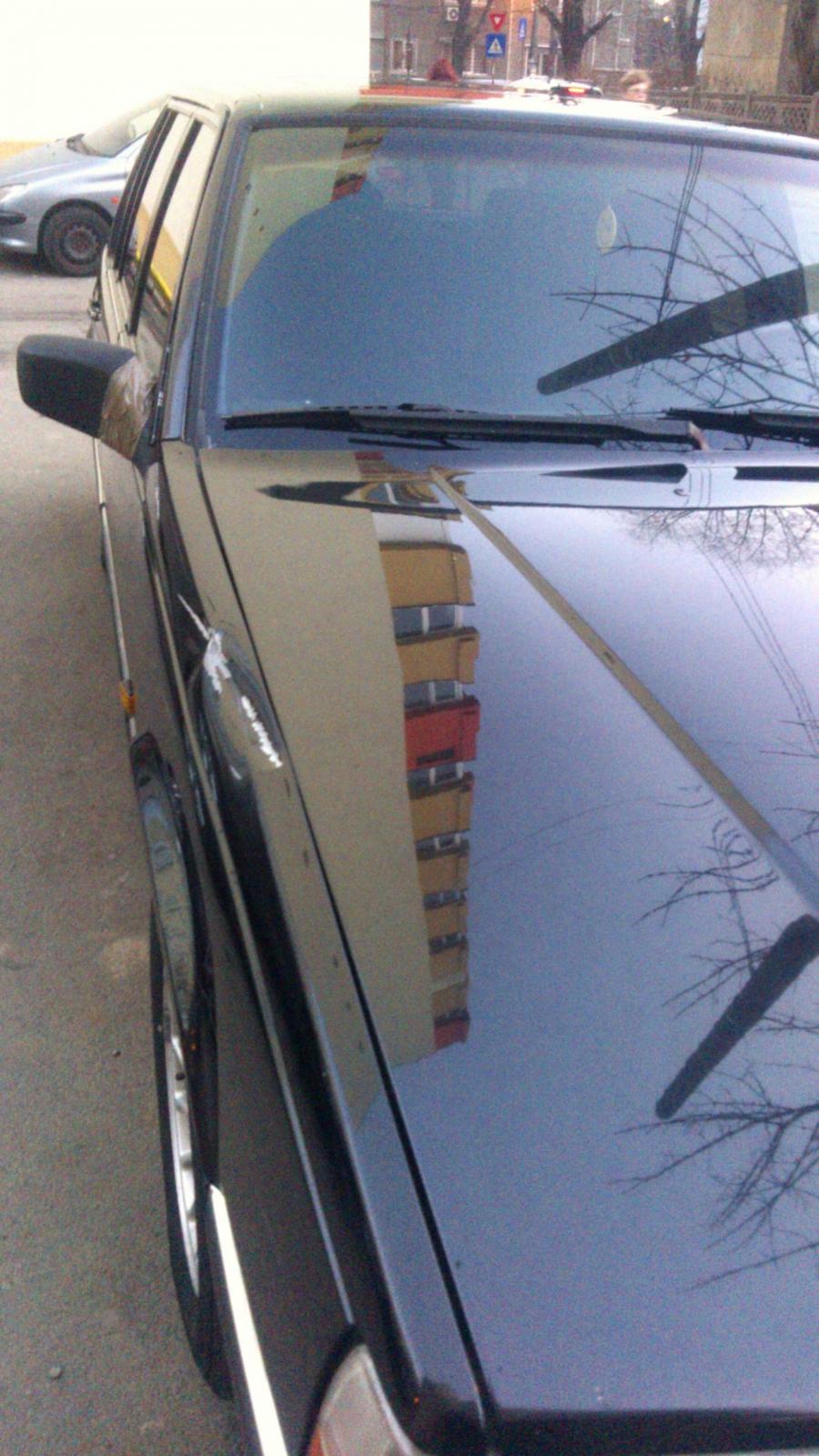

Dimineata i-am indoit aripa fata dreapta intr-un camion. Trebuie alta.
Daca stiti careva vreun 900 sau 700, negru, la dezmembrat... va rog sa ma anuntati.
am eu aripa dar e albastra
pot face poza dar maine :)
Pai, asta de acum e cam creponata... Nu intentionez sa o repar.
Cand ai timp da-mi un pm cu poza, sa o am de back-up si daca nu gasesc negru... vedem.

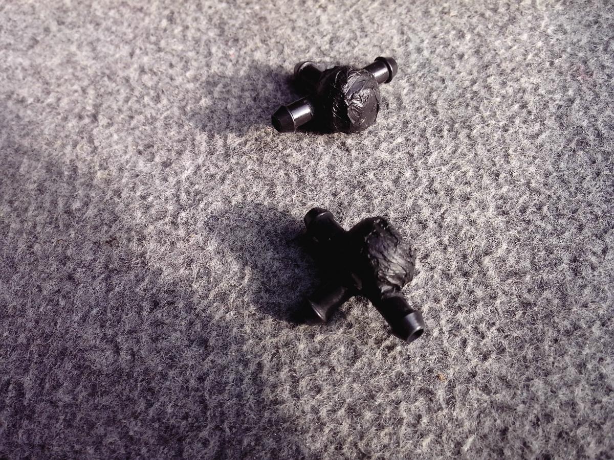

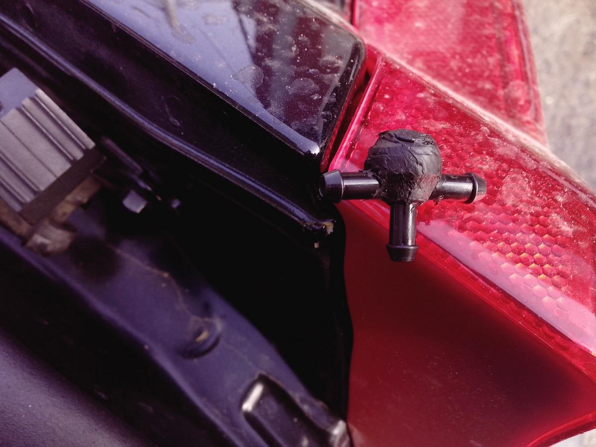

Azi am gasit 2 t-uri de la stopitoare crapate. Acum am inteles de ce mi se dezamorsau stropitoarele!! Le-am "carpit" cu picatura + silicon negru. Sa vedem maine...daca mai curg.
De curs nu vor mai curge, dar cât poate costa un "teu" din ăla, ca să te zgârceşti şi la aşa ceva?
Edited by HEIMÐALLR
Am fost la 4-5 magazine de piese auto. Erau simple fara supapa aia...si nu ma ajutau. Nu au cod pe ele...si sincer mi-a fost sila sa mai stau pe drumuri + ca aveam nevoie de stropitori. Le-am carpit cat am putut de frumos...cred ca nu se vor observa (mai ales ca sunt sub capota).
ps: De cele mai multe ori iubesc Volvo pentru ca este diferit/exclusivist/etc/etc dar in momentul de fata il urasc!! Chiar alte masini nu mai folosesc astfel de teu de stropitoare? Chiar asa este cu mot Volvo asta?!
ps2: Abia am gasit si silicon negru!! Imi era frica ca sarea un capac cu arculetul si membrana de cauciuc din teu.

Se gaseste si pe alte masini ....Volvo 850 din 1992 in sus :lol: Same problem si la mine, daca n am cautat pe la toate magazinele ....si nimic, am gasit totusi pe o masina de dezmembrat :P
T-urile de la Skandix is nashpa am cumparat pentru a mea si nu aveau reductorul de presiune din ele (e un tub mic metalic care reduce diametrul la intrare in T). Efectul : curge la faruri ca la robinet iar la parbriz ajung cativa stropi. Cel mai bine original de la Volvo direct de la reprezentanta costat parca 6-7€ nu mai stiu exact
Dacă acolo e 6-7 euro la reprezentanţă, aici probabil e 16-17 fără TVA, plus montajul, pentru a nu anula garanţia. ;D

Le-am montat...merg ca noi!!
