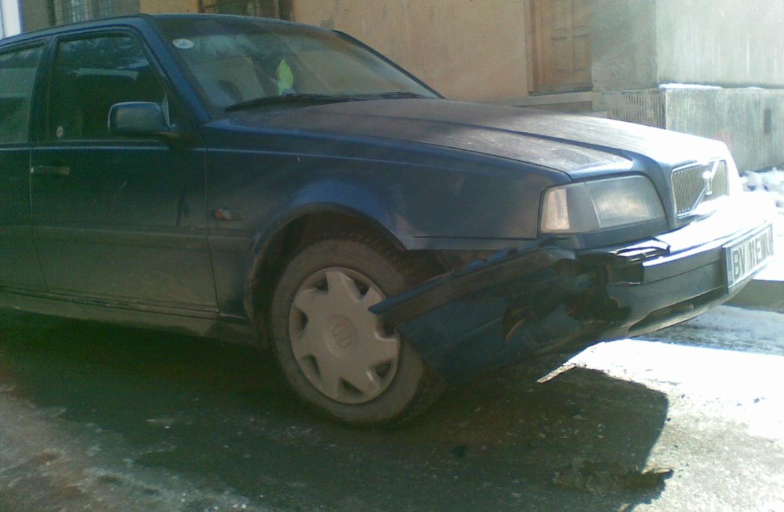

Da... si micile incidente de prin parcari sunt o poveste.
Intr-o dimineata, sa am gasit 440-ul:
Politia nici macar nu a venit sa puna vreo intrebare...

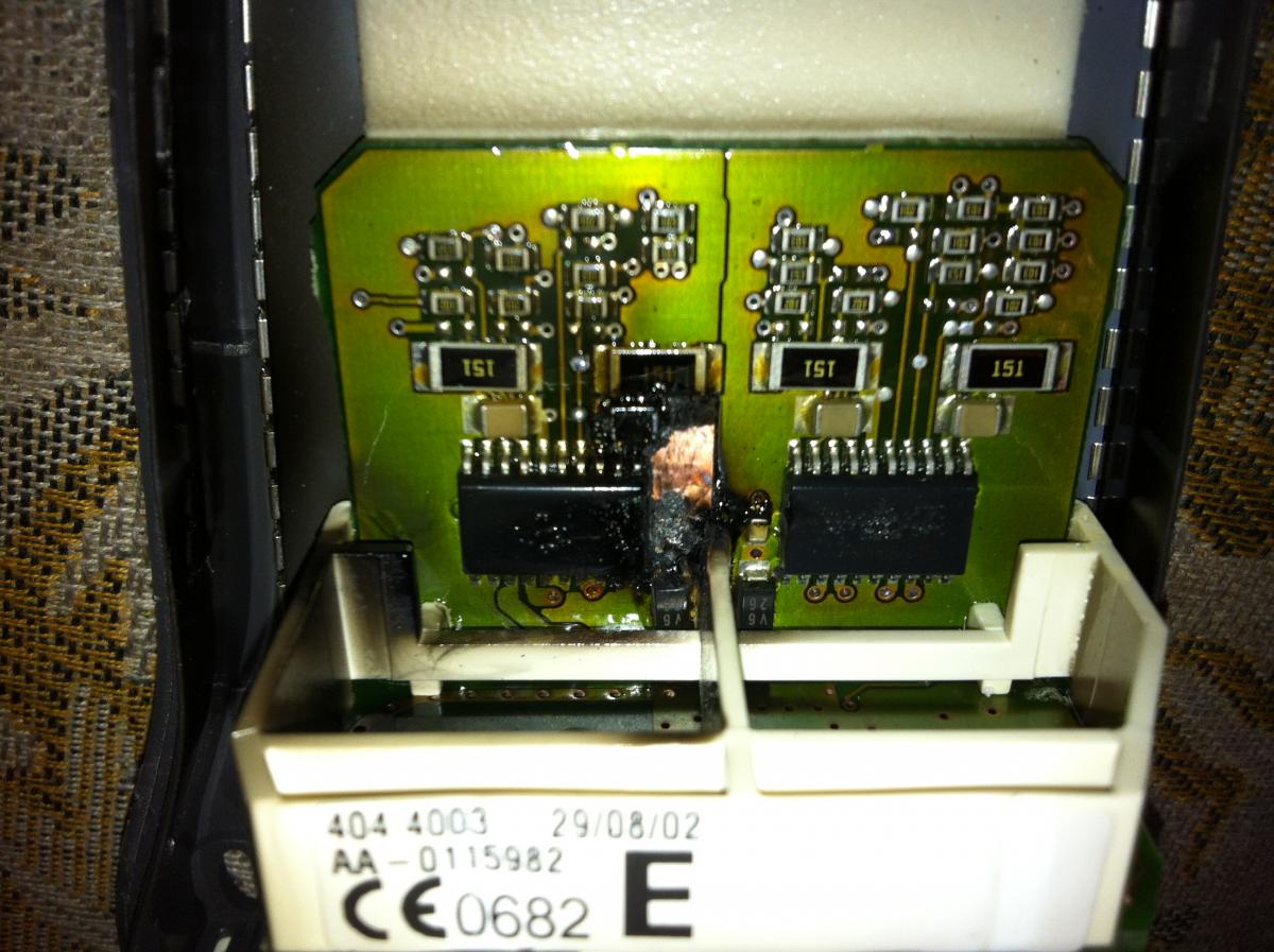

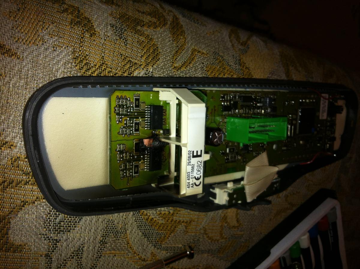

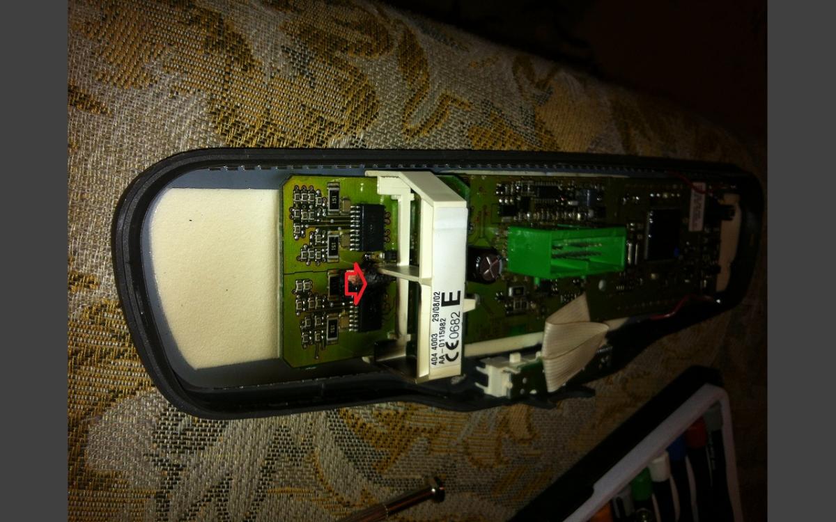

Azi s-a dus pe copca uem .post-3286-0-03384200-1392921899_thumb.jppost-3286-0-81855200-1392921917_thumb.jp
Din senin a luat foc? Sau ai avut si tu o contributie?
Auch!! Daca nu-i prajit vre-un procesor....poate le dezlipesti si le pui pe alta placa!!
A dracu' ciudăţenie, o fi luat apă...
Apa nu avea cum pentru ca geamurile au fost inchise si trapa nu am .
Condens.
Sau o fi lucrat CAN-extenderu' ceva... ;D
Nu cred ca e de vina can extender pentru ca conduceam pe un drum cu denivelari cand a inceput sa iasa un firicel de fum .
Pe uem intervine cand deschizi si inchizi usile.
Dar eu cred , ca problema a fost mai veche deoarece mi-a mai facut talente acum un an nu mai vroia sa deschida usile din telecomanda.
Doctore sa-mi dai adresa ta sa-ti trimit o pereche sau doua de ochelari .
UEM-ul este tras in lac, poate functiona si sub apa .
@Adi, lasa ca-ti pui alarma si rezolvi si cu inchiderea .
Edited by Bogdan G
Bogdan , daca gasesc uem si telecomenzi de pe aceeasi masina crezi ca o sa imi mearga si inchiderea?
Daca vrei sa il arunci poti sa mi-l trimiti mie?
@Adi, da o sa mearga dar mai simplu e sa-ti clonez eu UEM-ul, nu crezi ? Sau mai simplu sa-l repar .

@Adi, grija mare cu rezolvatul pt ca la tine s-a ars tranzistorul ce alimenteaza plafonierele asa ca grija mare sa nu prajesti si oglinda nr 2 .
Şi unde se situează tranzistorul ăsta, mai exact?
Iti dau pm in cateva zile dupa ce am sa rezolv problema
In ideea ca nu vrei sa il repari am zis si mi-am permis.De rezolvat pot si eu in limitele a ceea ce se poate si in spiritului Volvo :smile: .In principiu asa ceva nu este ceva grav ("batrinetea" unor componentelor ) dar posibil orice pina la urma.Ma interesa de altceva pe mine.Sper sa iti rezolvi masina cu bine.
