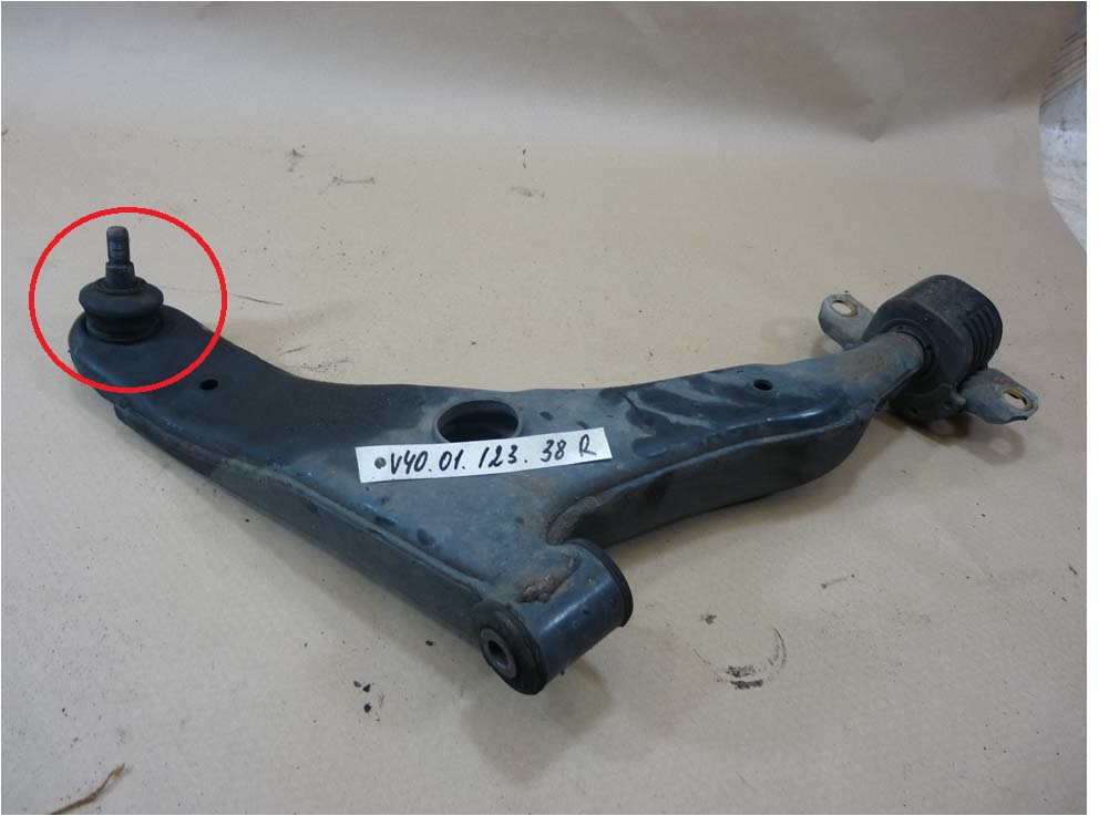

Astea au fost erorile iar acum va spun de ce au gasit pe partea din fata defect bineinteles mi-au si aratat ce. Pe partea dreapta (cum stai la volan) este stricata asta post-6084-0-56552700-1385849548_thumb.jp dar ar fi zis sa cumpar tot bratul ca ies mai ieftin si nu le dau nici lor atata bataie de cap pentru ca bucsa aia este presata acolo si bla bla. Si mai este o piesa stricata pe partea dreapta dar nu gasesc poze cu ea. Cert e ca de la directie o bucsa cu o teava mica. Pe partea stanga nu e stricat nimic dar mi-ar fi propus sa schimbe si pe stanga bratul ca i va veni si lui randul sa se strice. Aaa da si unghiurile nu sunt cum trebuie, deci si alea trebuie sa le faca. Am intrebat cat ar costa cu manopera cu piese cu tot si ar fi zis ca undeva la 200€. Eu unu ma bucur ca numai atat este stricat si nu costa nici foarte mult, iar pe polonezu . . . sa-l . . . ajute Cel de Sus sa aibe multi clienti.

P.S. Poza e luata de pe net nu-i bratul de la dricu' meu. :)

Cealalta piesa este asta ? http://www.ebay.de/itm/2-x-Spurstangenkopf-Volvo-S40-V40-07-2000-/300782561607?pt=DE_Autoteile&fits=Make%3AVolvo|Model%3AV40+Kombi&hash=item460809a947 E capul de bara de la directie . Daca se schimba trebuie sa mergi sa faci si directia.

@volvo 244 Au zis ca e presata bucsa aia in brat si nu au presa pentru asa ceva. Am gasit amandoua bratele la 44€ noi. Eu zic ca nu sunt scumpe si daca ma uit bine bratele care sunt acum pe masina sunt ruginite. Stii cum e ... ? La noi, face romanul orice... schimba, improvizeaza, taie si spanzura. Dar la astia sincer iti spun nu au mecanici buni. Lucreaza foarte mult dupa "grafic" sau calculator. Dar ei sa improvizeze ceva sau sa-si puna capul la contributie...sub nici o forma. Cumpar bartele cu totu si stiu o treaba. Mersi mult volvo 244
se schimba singur pivotul, bucsele, toate, eu acuma in decurs de 2 sapt am schimbat mai multe, si deci, se poate numai mecanicul sa vrea, daca nu se poate foarte usor sa mergi la altul.plus ca acel brat nu este deloc ieftin, unde mai pui la socoteala bucsele si pivotul.pivotul stiu ca m-a aruncat la 160 ron, bucsele cam 70 ron/buc.

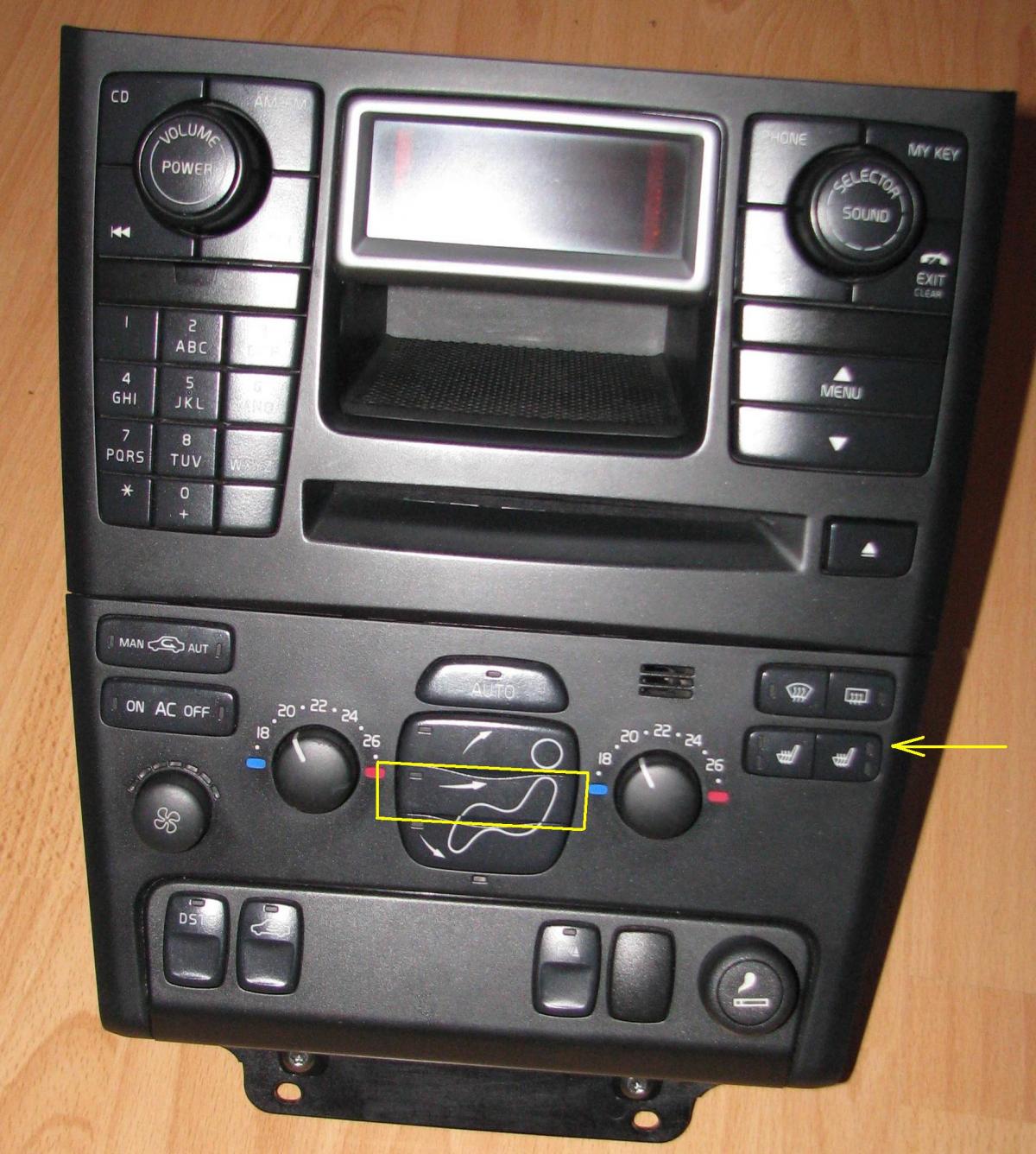

Cat timp am avut ICM-ul si panoul climei in casa le-am schimbat becurile arse si tot ma jucam cu 12 V sa le aprind! Dupa ce le-am montat pe masina am observat ca ledul de la distribuirea aerului pe mijloc nu se mai aprinde, dar nici clapeta nu mai functioneaza!
Exemplu: de pe Auto apas pe distribuire aer in sus sau jos si imi iese din Auto (ledurile fiind aprinse)! Daca apas pe distribuire aer pe mijloc cand este pe Auto nu se intampla nimic (nici ledul nu se aprinde, dar nici nu deviaza aerul pe mijloc)! Este posibil sa se fi ars ledul de la clima si din cauza asta sa nu mearga?
La fel si cu ledul de sus al butonului de incalzire scaun pasager. Cand apas butonul in loc sa se aprinda ambele leduri, sta aprins doar cel de jos, la a doua apasare ramane tot ledul de jos aprins, iar la a treia apasare se stinge! Aici stiu ca s-a ars ledul de sus pentru ca la prima apasare a butonului scaunul incalzeste mai tare iar la a doua apasare incalzeste mai putin!
Intrebare: ce sa fac si de unde-mi iau leduri?
Mai adaugam si aerul conditionat care nu merge ;D ;D ;D!
Temperatura este pe minim, aerul conditionat pornit dar ea baga cald!!!
