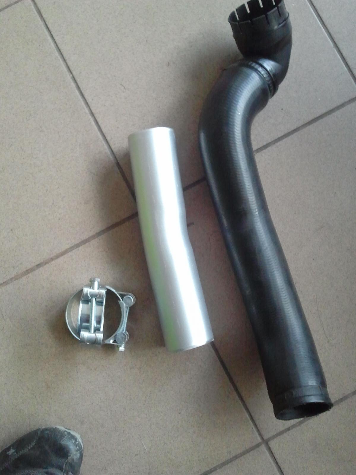

man, nu stiu. se vede totul in rosu cand dai cu spatele si cand semnalizez se vede bestial, o sa fac un filmulet. m-am gandit si la aia, doar ca ii cam mult de decupat. ce am de gand sa fac acuma, ii sa fac traseul de la admisie partial din inox, numai la coturi sa pun teava flexibila [cauciucata\siliconica], furtunasele de vacuum sa le schimb, sa pun tot siliconice, sa schimb pompa de vacuum [credca de aia imi face over boost] sa fac ceva interesant la faruri, schimb rulmentul de presiune si volanta [sachs] si ambreijaul il fac cu kevlar. hmmm..

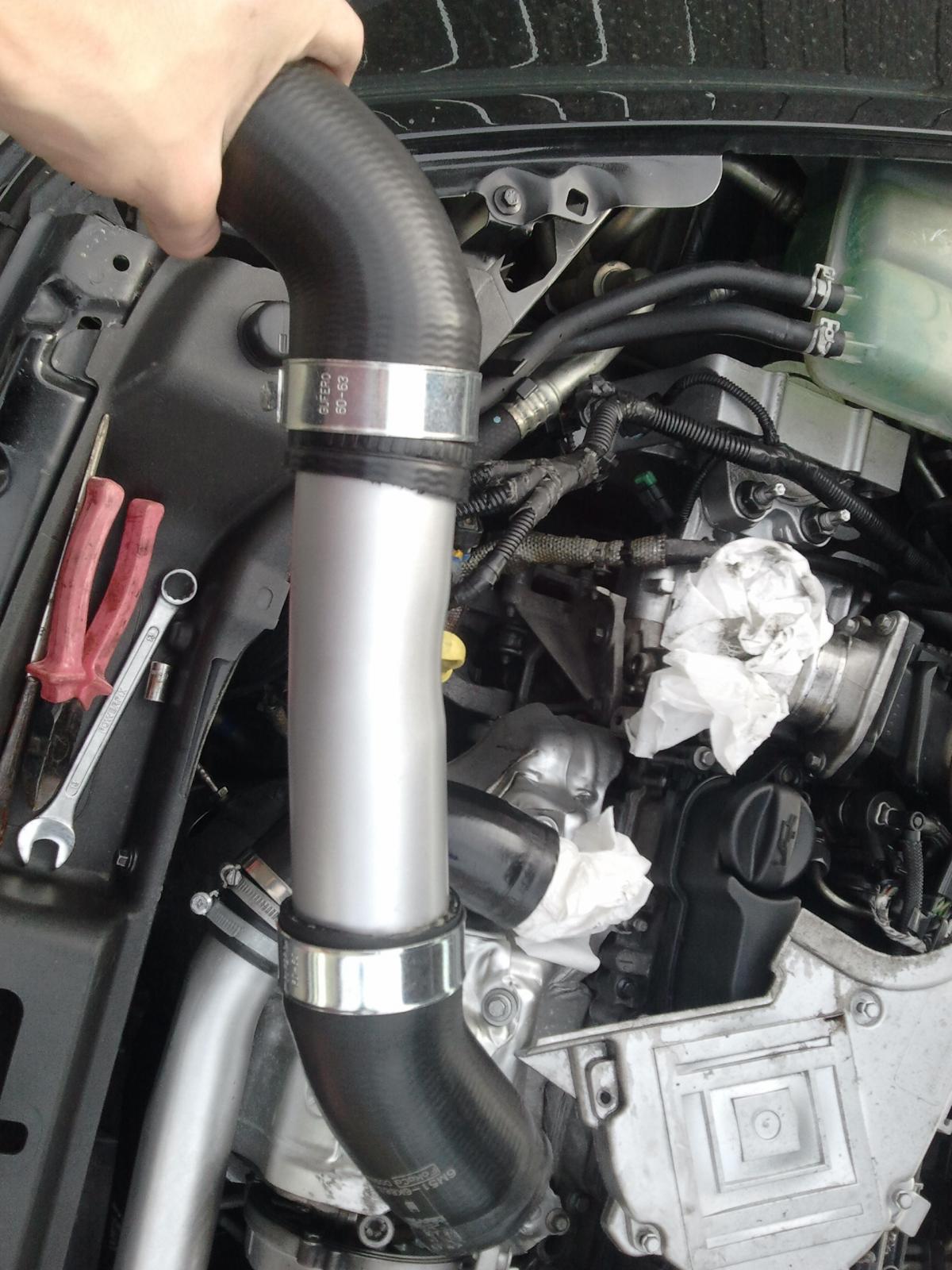

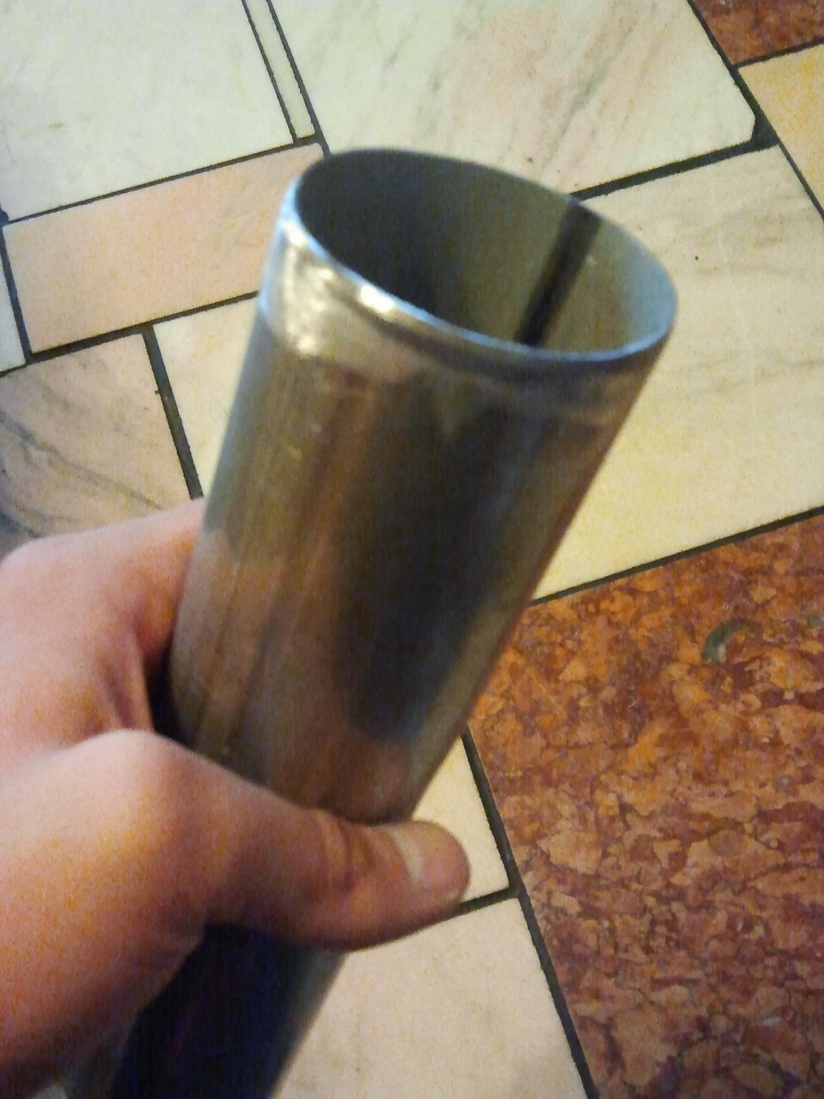

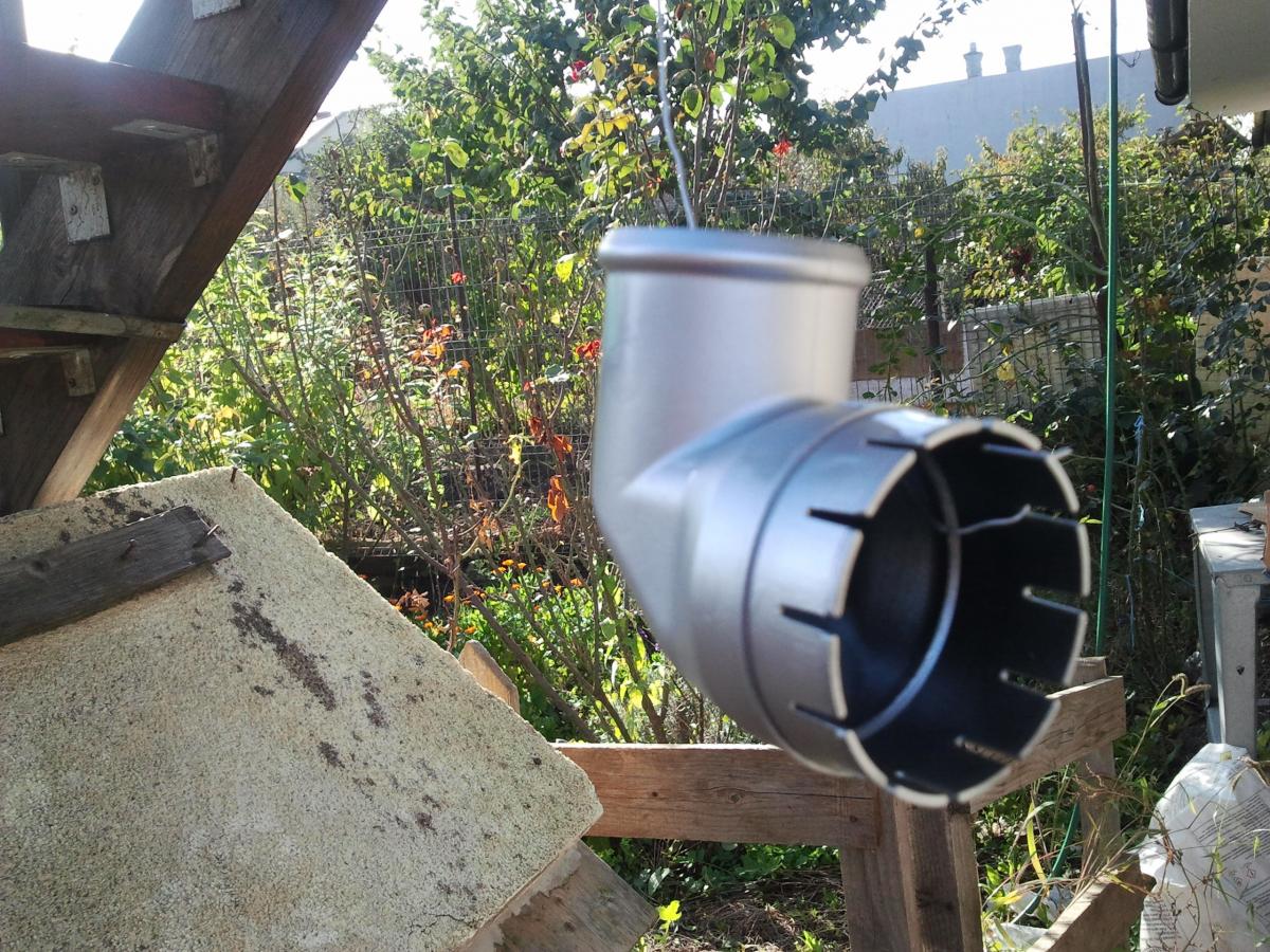

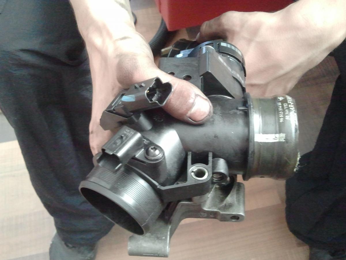

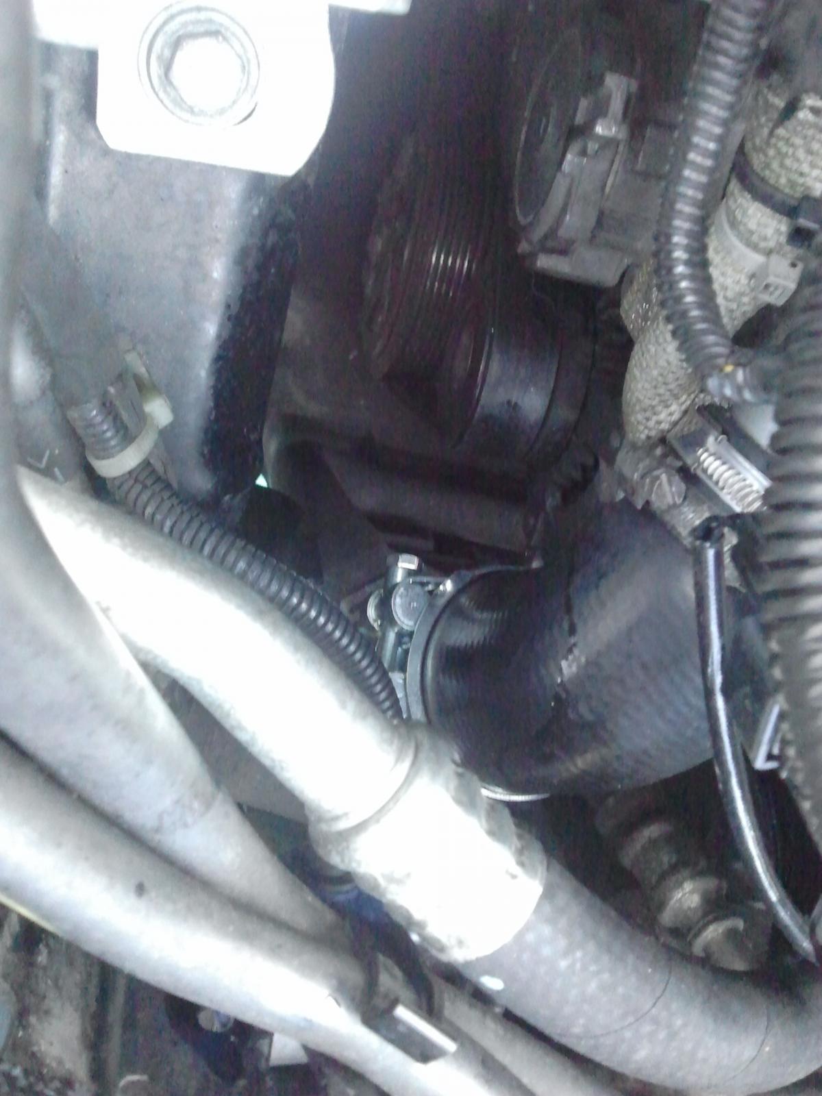

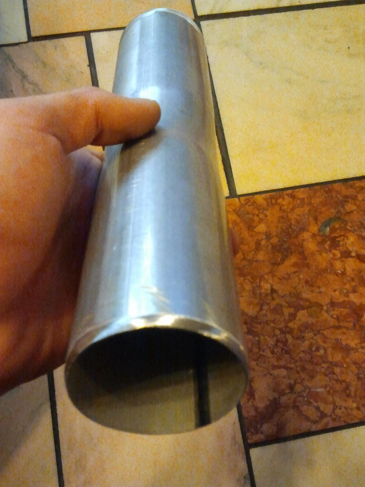

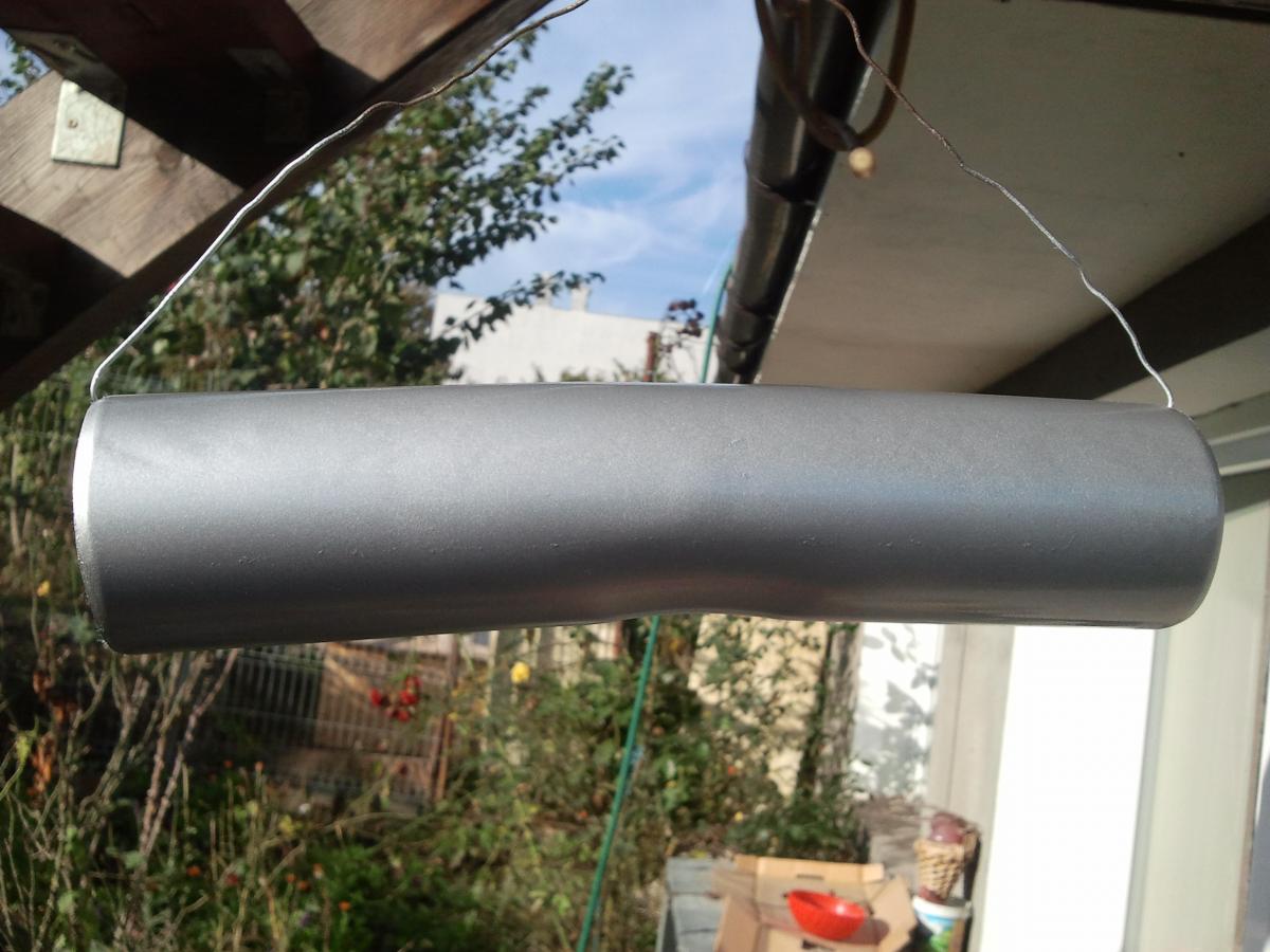

m-am saturat sa tot astept dupa manole and co. si am decis sa-mi iau eu o teava si sa-l fac, cat de cat asemanator cu cel oem.
so far so gööd:D

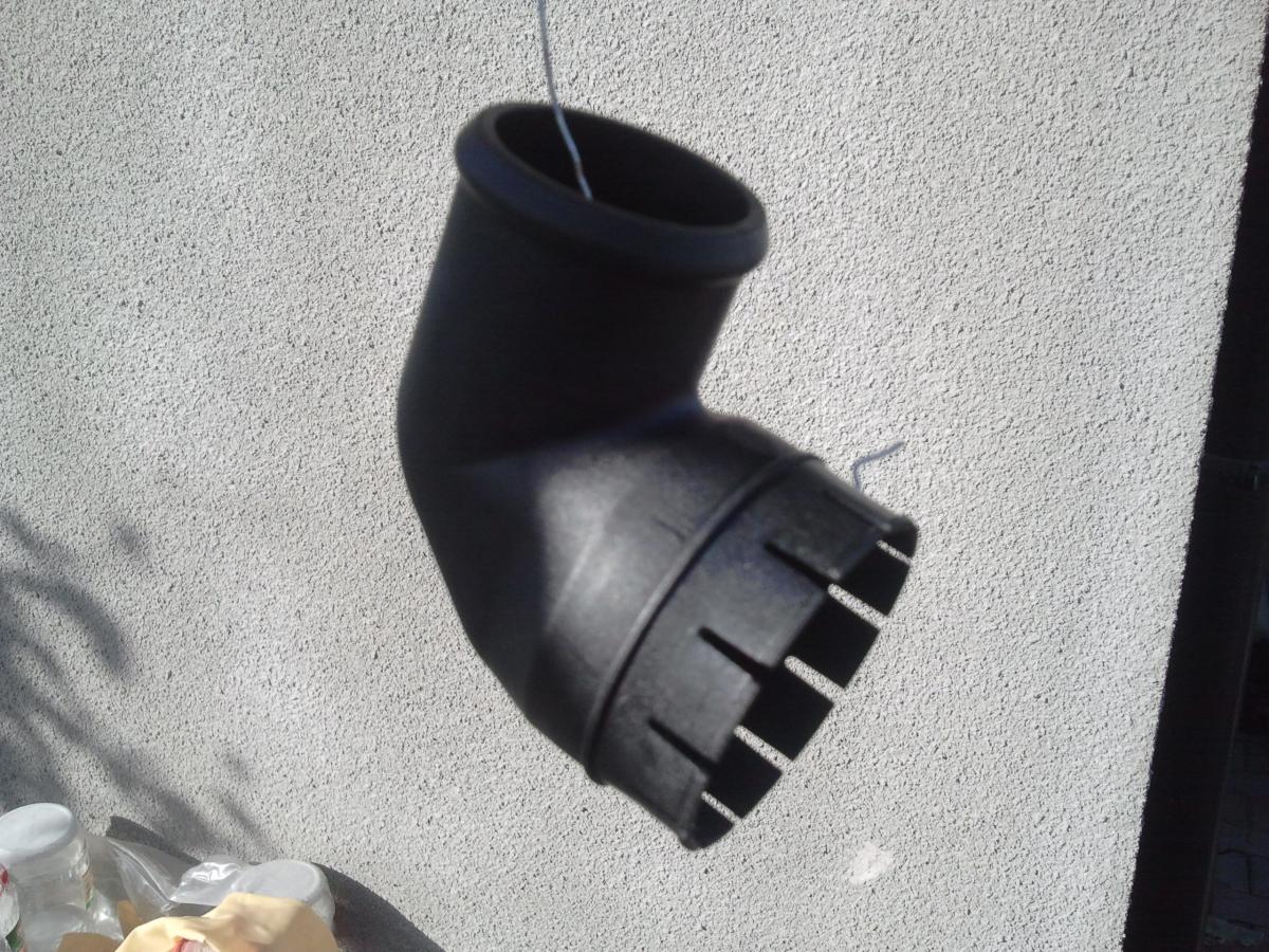

unpic indoit si vopsit
post-6070-0-82940900-1413790721_thumb.jp

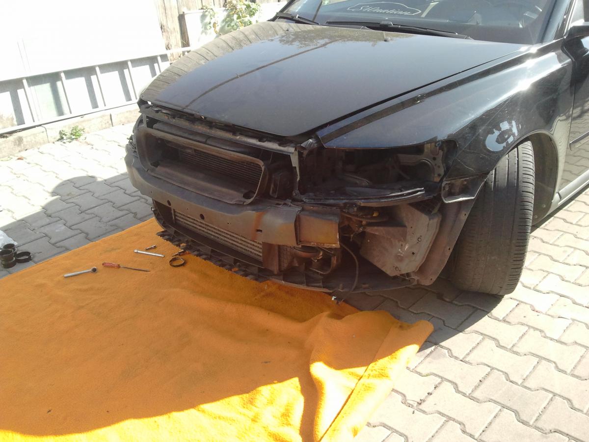

urmeaza sa dau jos intercoolerul sa-l mai "spal" odata si fitting back. pacat ca nu gasesc prin dezemembrari garnitura care so' dus..time to get a new one

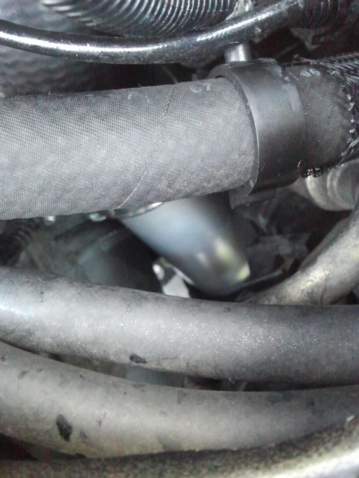

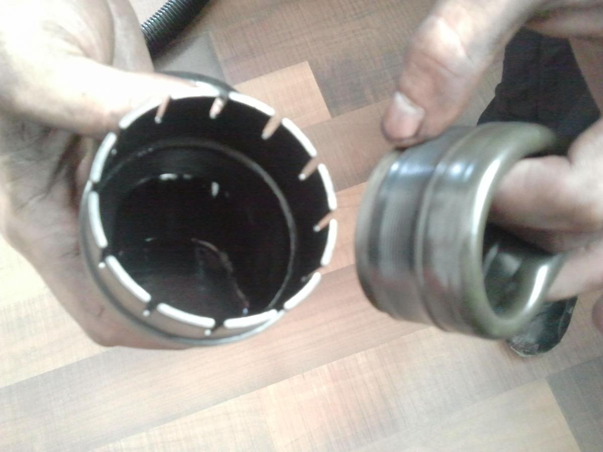

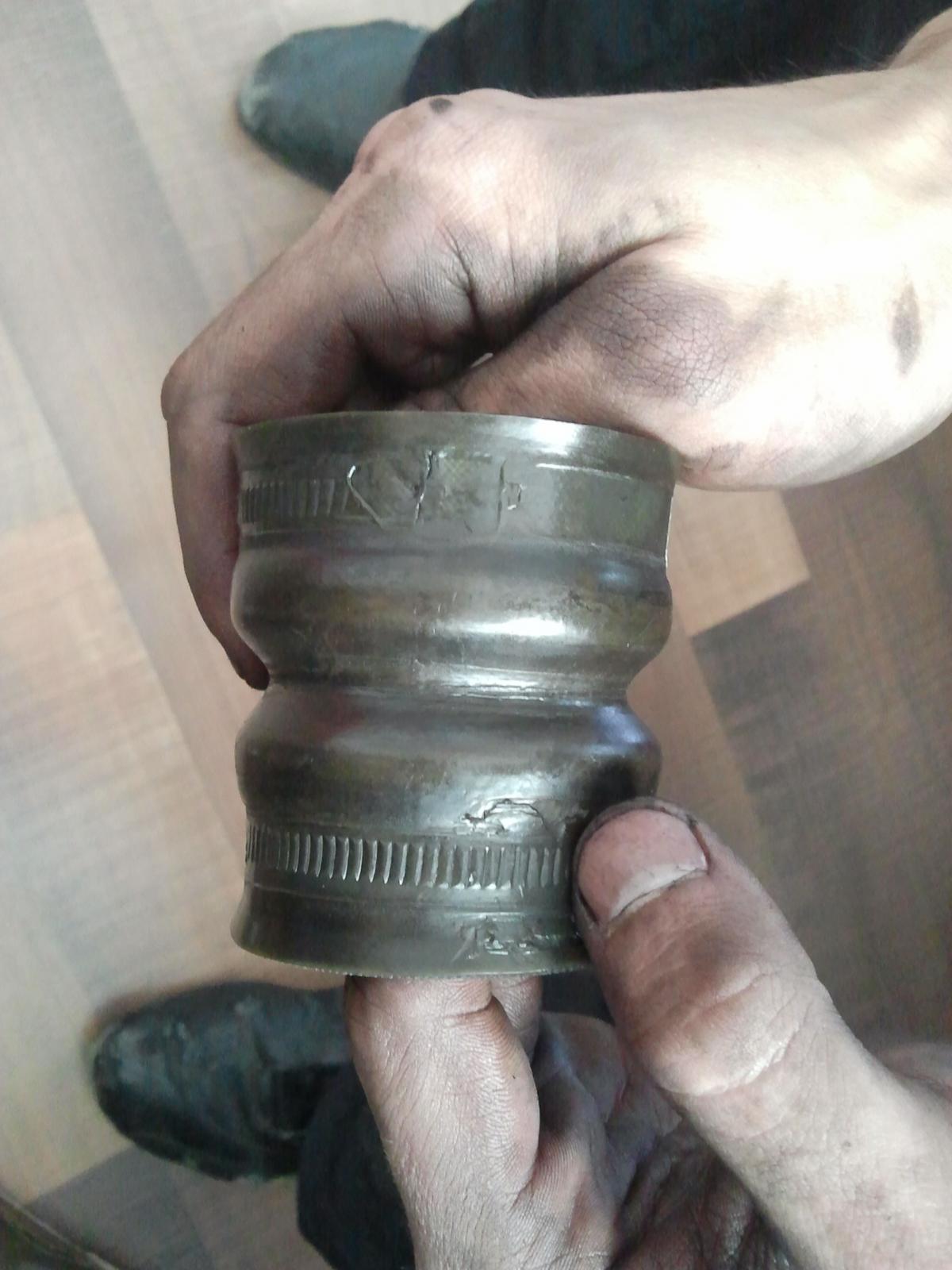

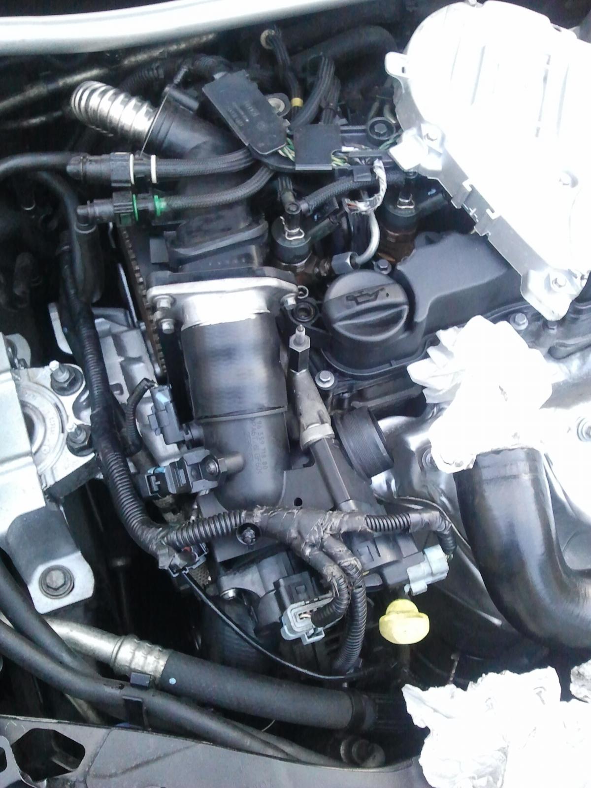

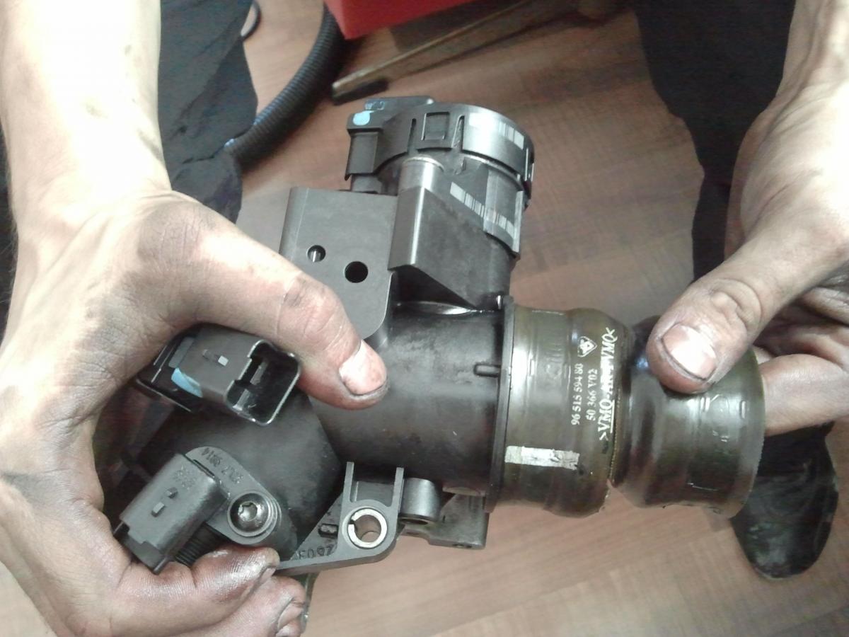

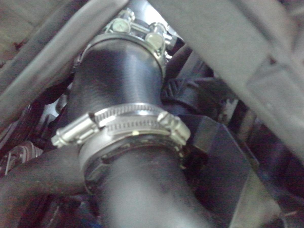

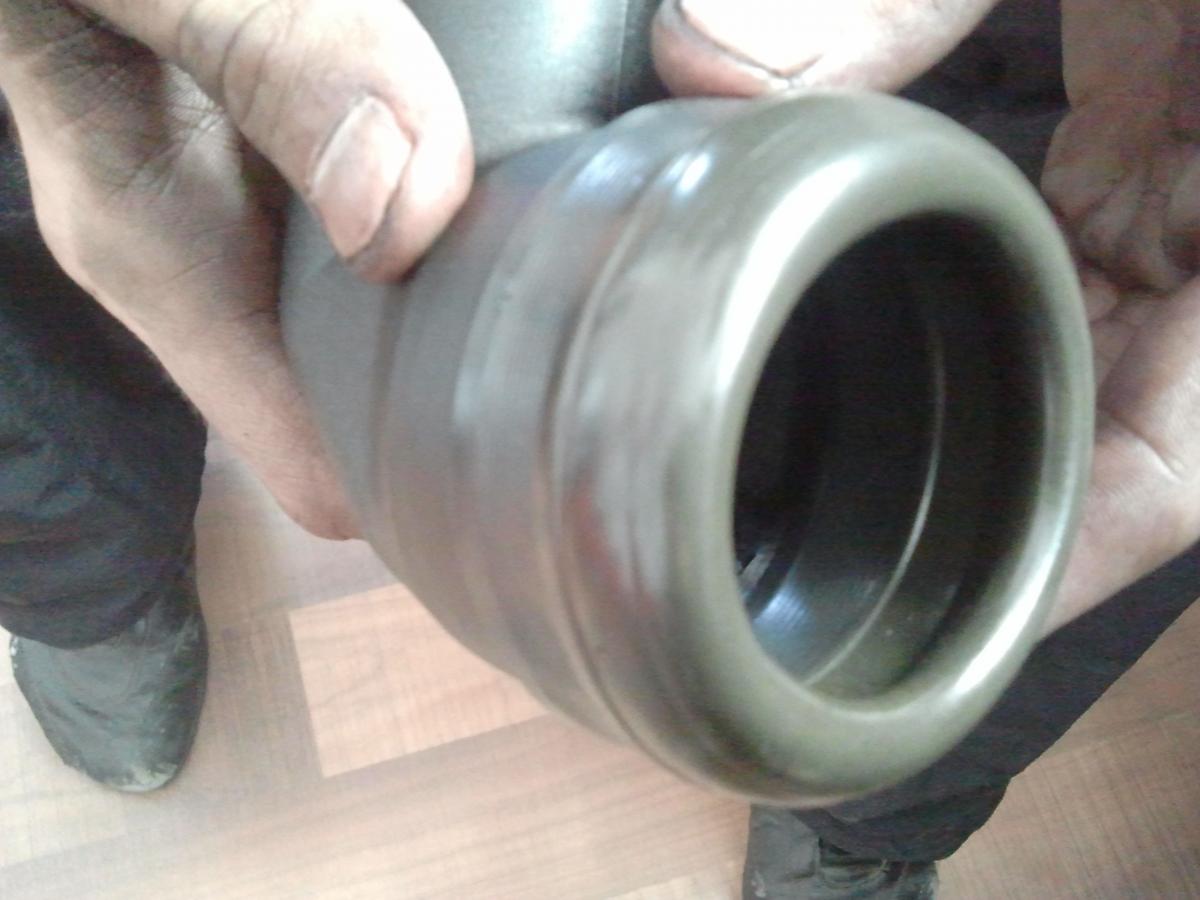

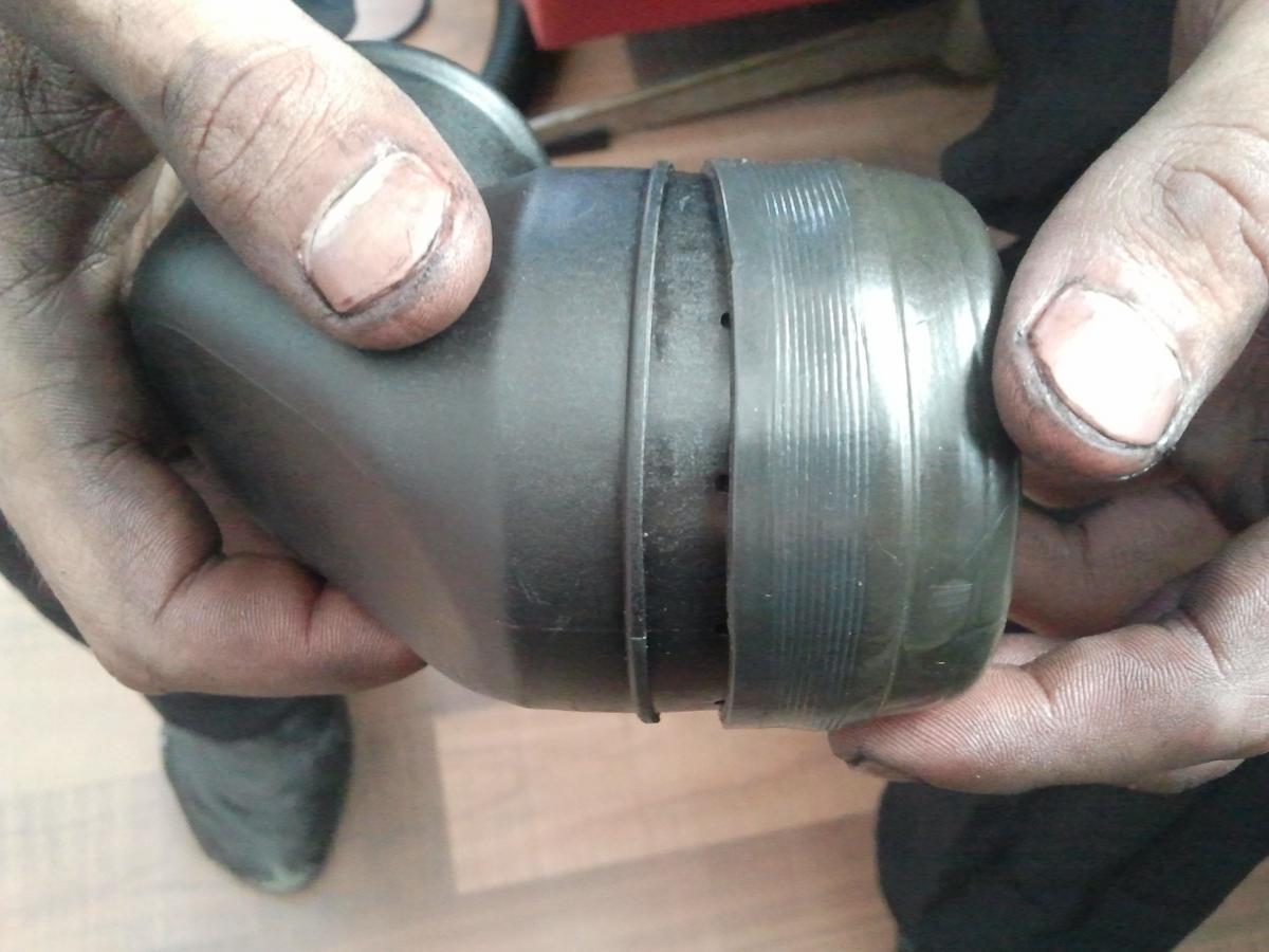

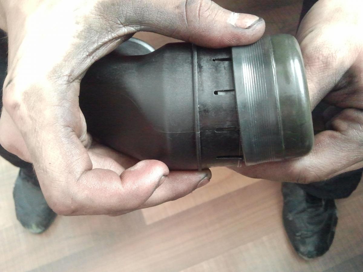

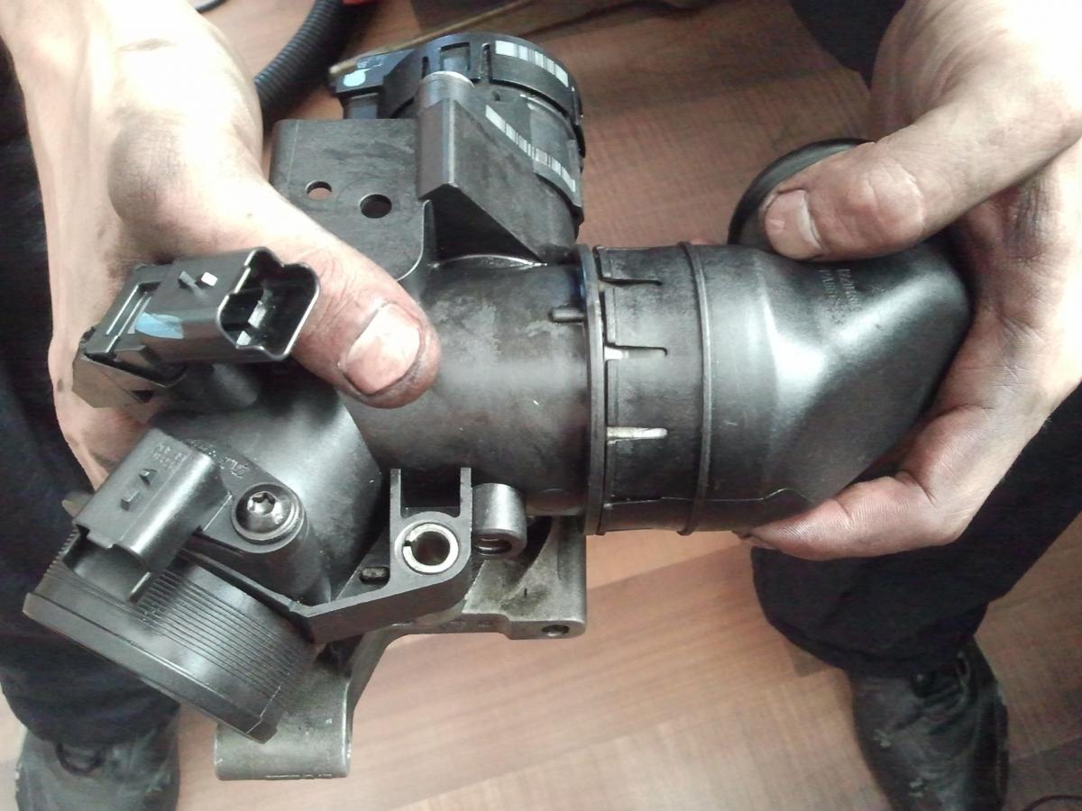

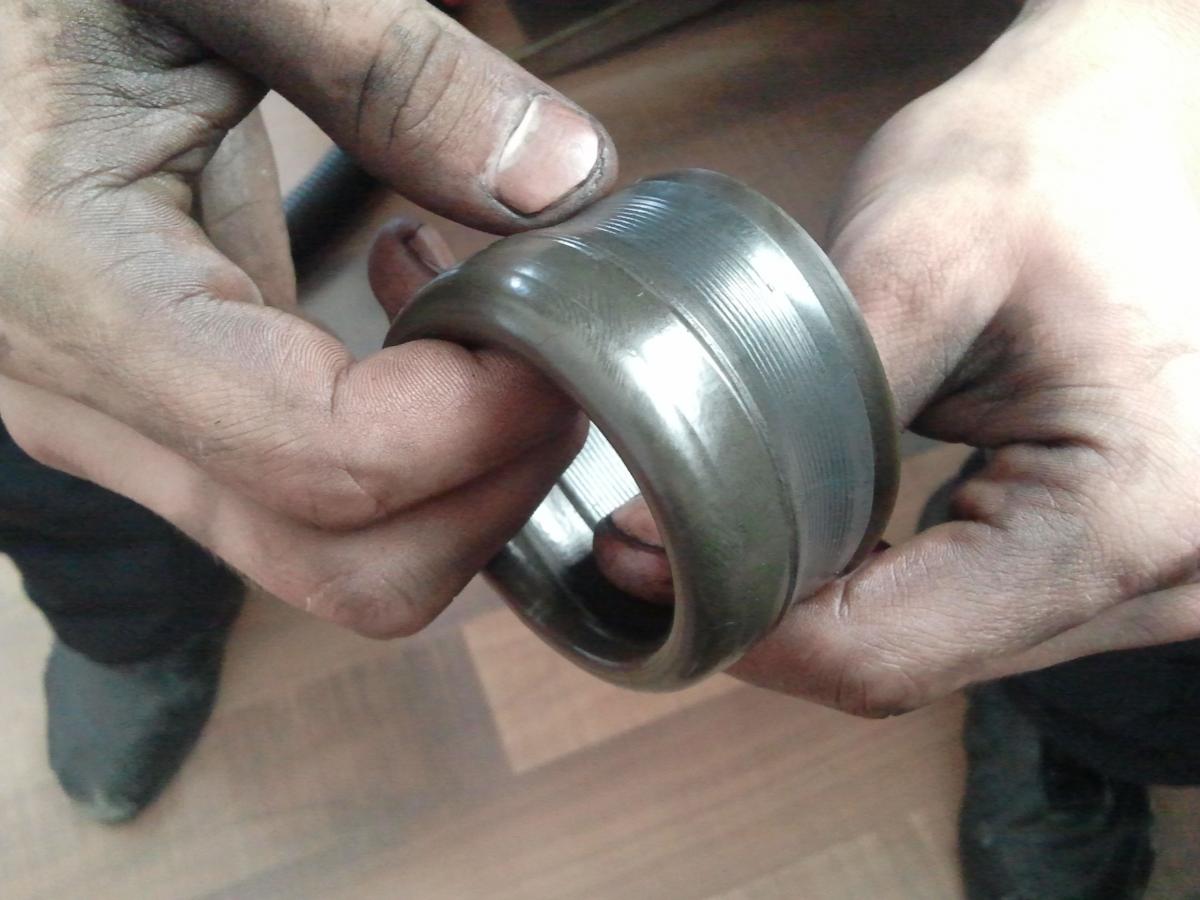

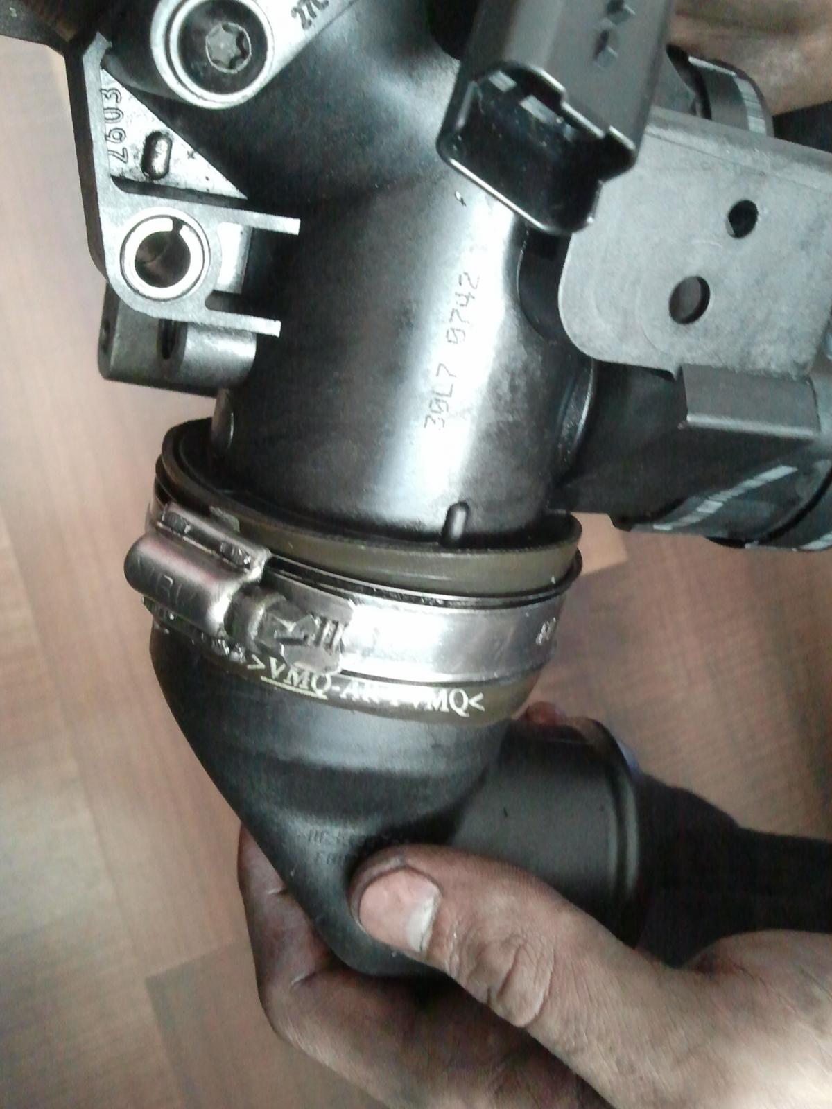

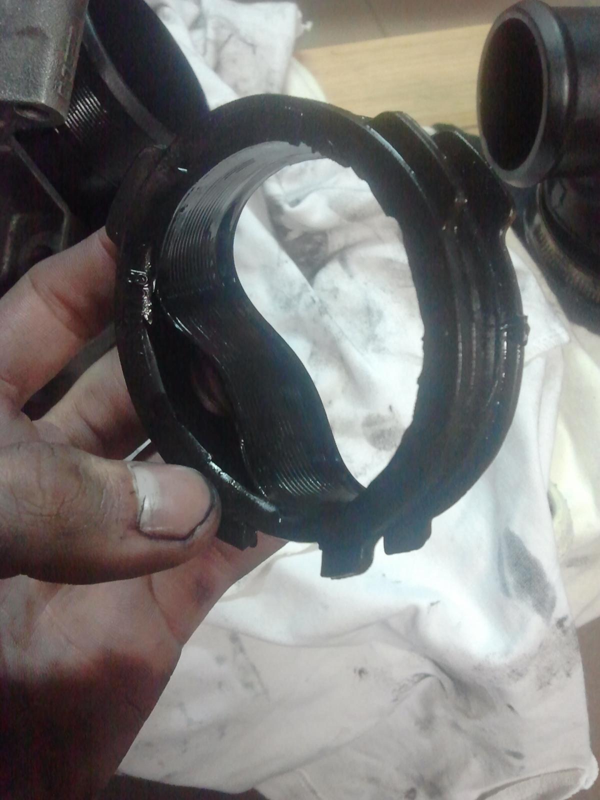

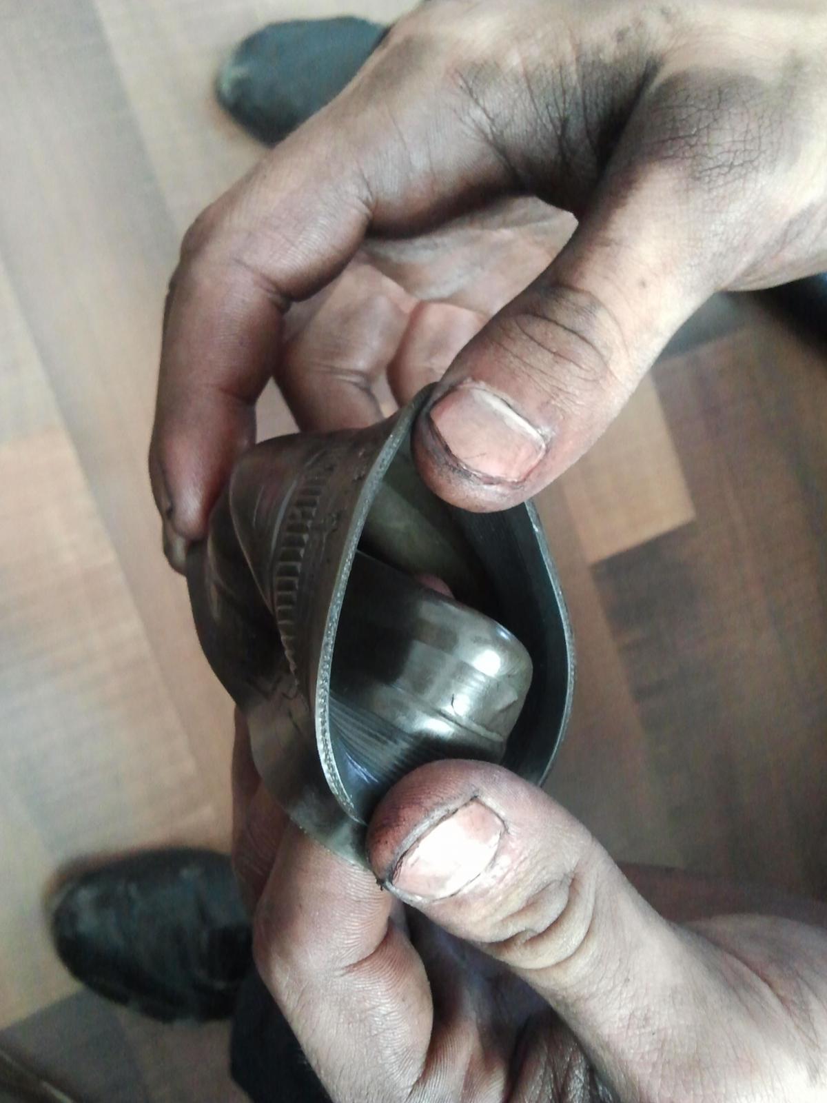

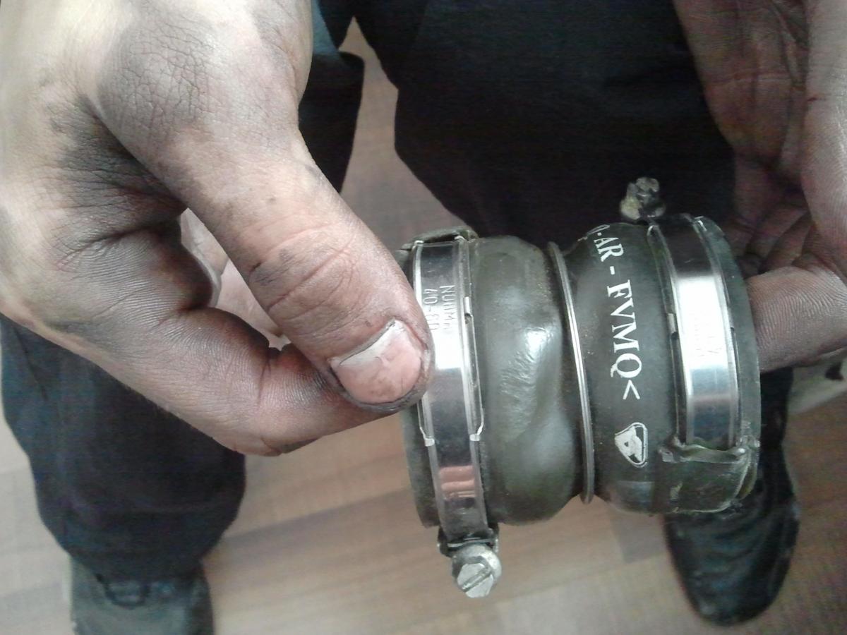

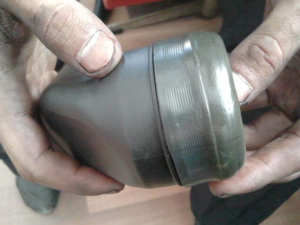

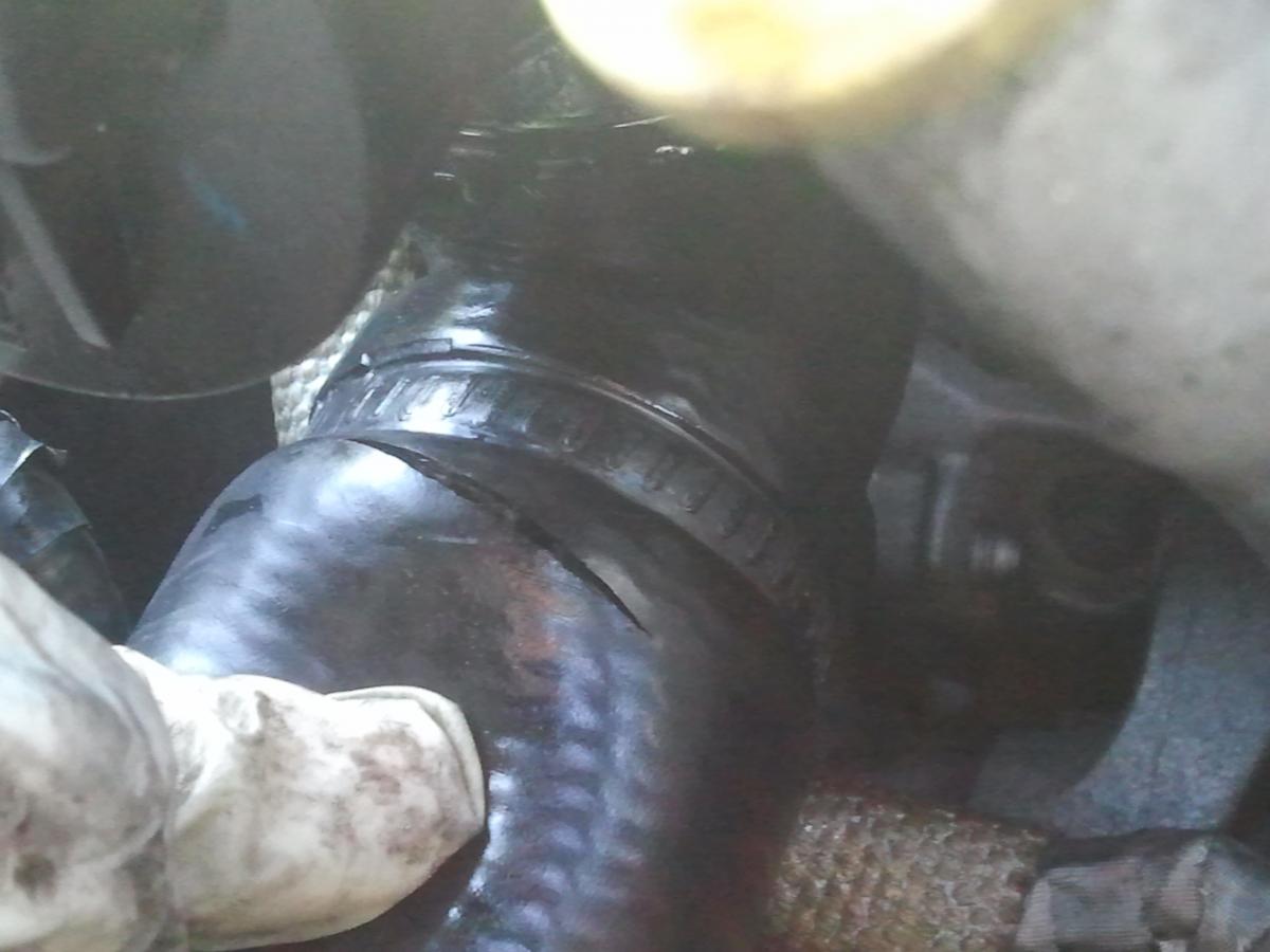

pt. cei care ajung in situatia mea, aici am gasit un cheap fix de 15 - 20 de lei [mie mi-o fost moca:D]
post-6070-0-43350800-1413814686_thumb.jp
se ia furtunasul [guma verde cu 2 coliere, aia mai mare]
se taie urechiusele sau ce naiba sunt alea in care sunt bagate colierele
si dupaia restul de la sine [poze]
post-6070-0-68004400-1413814775_thumb.jp
post-6070-0-58849900-1413814783_thumb.jp
post-6070-0-35251800-1413814792_thumb.jp
post-6070-0-98274200-1413814798_thumb.jp
post-6070-0-88435000-1413814807_thumb.jp
post-6070-0-92567800-1413814816_thumb.jp
post-6070-0-51508900-1413814824_thumb.jp
post-6070-0-59678600-1413814832_thumb.jp
post-6070-0-81748400-1413814841_thumb.jp
post-6070-0-99067500-1413814848_thumb.jp
post-6070-0-65466600-1413814868_thumb.jp
post-6070-0-21840600-1413814878_thumb.jp
post-6070-0-98047900-1413814885_thumb.jp
post-6070-0-68406000-1413814498_thumb.jp
post-6070-0-01993000-1413814508_thumb.jp
post-6070-0-83164600-1413814520_thumb.jp
post-6070-0-54754300-1413814531_thumb.jp
Diferente ?
La updateul furtunului ic ma refer
@ Cristi Muresan, trage mai linear si se simte mai calumea pedala. sau poate ca o dat frigul in romania si sti tu ecuatia de minue : aer rece+turbina+intercooler=fun fun fun
Chiar la asta ma gandeam si eu un in seara asta cand am iesit un pic in oras .
Dar intarind tubulatura turbo am observat si eu un raspuns mai prompt al acceleratiei dar la fiat ... la volvo nu m-am jucat cu tubulatura (lipsa de timp si chef in ultima vreme )

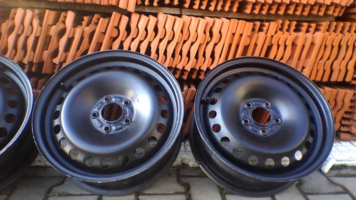

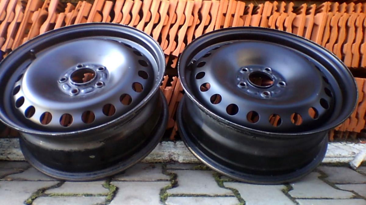

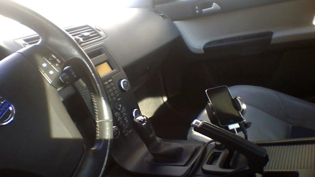

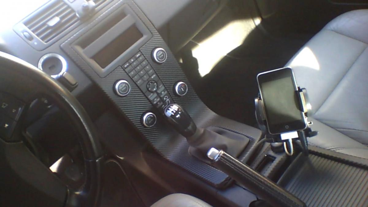

jante pe 16 si mi-am facut un ipod holder, custom frate!
mai trebe piulite pe prezoane si gumele de iarna
post-6070-0-83774000-1415704097_thumb.jp
post-6070-0-80610600-1415704101_thumb.jp
post-6070-0-42002100-1415704103_thumb.jp
post-6070-0-10452000-1415704105_thumb.jp
Vezi de inelele de fixare, sa nu uiti :P
De ce inele de centrare??Eu aveam de mondeo mk3 si intra la mm pe butuc.Nu vibra nimic in volan dupa 120 cum am patit la Opel care dupa 110-120 fara inele zboara volanul din mana.Cu inelele doar pe fata mai face cam dupa 140-150 rau rau.
Ziceam si eu, poate-i trebuie, poate nu. Depinde de jante...
