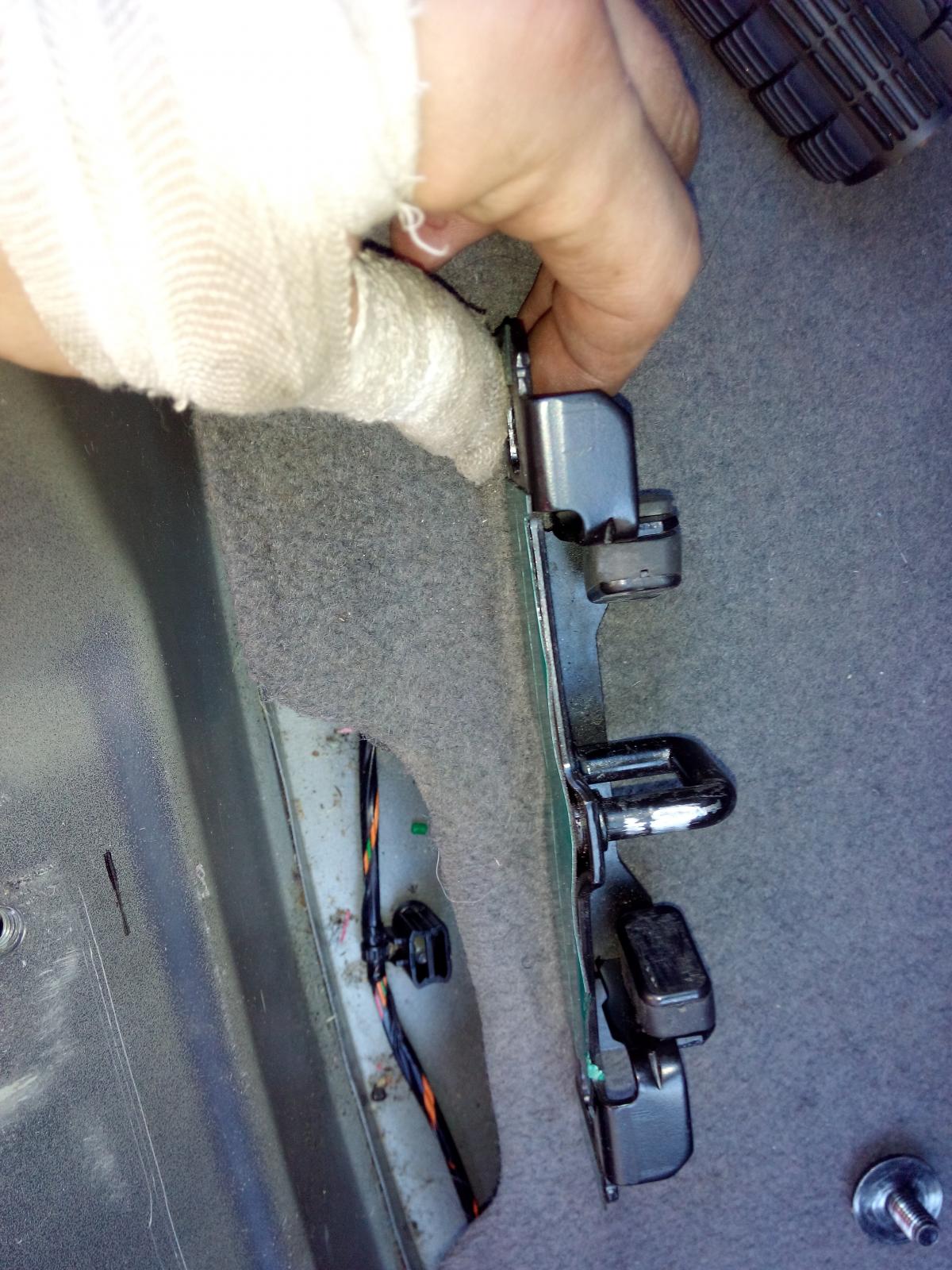

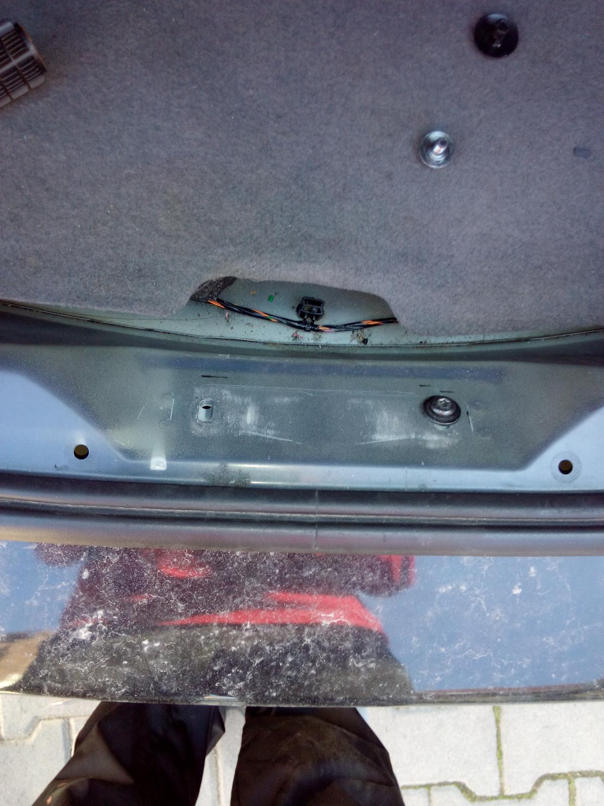

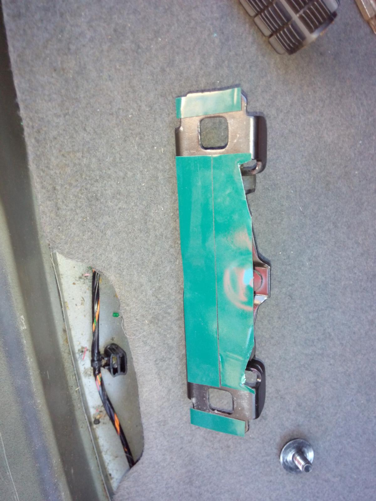

eu cand inchideam haionu, intotdeauna suna de parca dadeam cu un metal intr-un metal. am tot speculat cum sa fac sa nu se mai auda, si dupa mai multe incercari am reusit. e un cheap fix, teoretic.
se demonteaza in portbagaj partea dinspre inchizatoare [plastic, etc.]
dupa care se lipeste pe spate cu banda dubla adeziva sau orice ca sa fie pufos, se poate folosi si "garnitura" care o pui pe tocul usii sa nu se auda cum inchizi usa. se poate pune in belsug, depinde de zgomot.
pui suruburile la loc si voila! no more CLA?NK!?!
*n-as incerca sa scot ambele suruburi pt. ca din cate am vazut ii o saiba in interior siii...daca pica aia, salut! una cate una, fain frumos. si trebe sa-ti trasezi cu niste semne care a fost pozitia initiala, altfel stai o dupasa intreaga sa reglezi

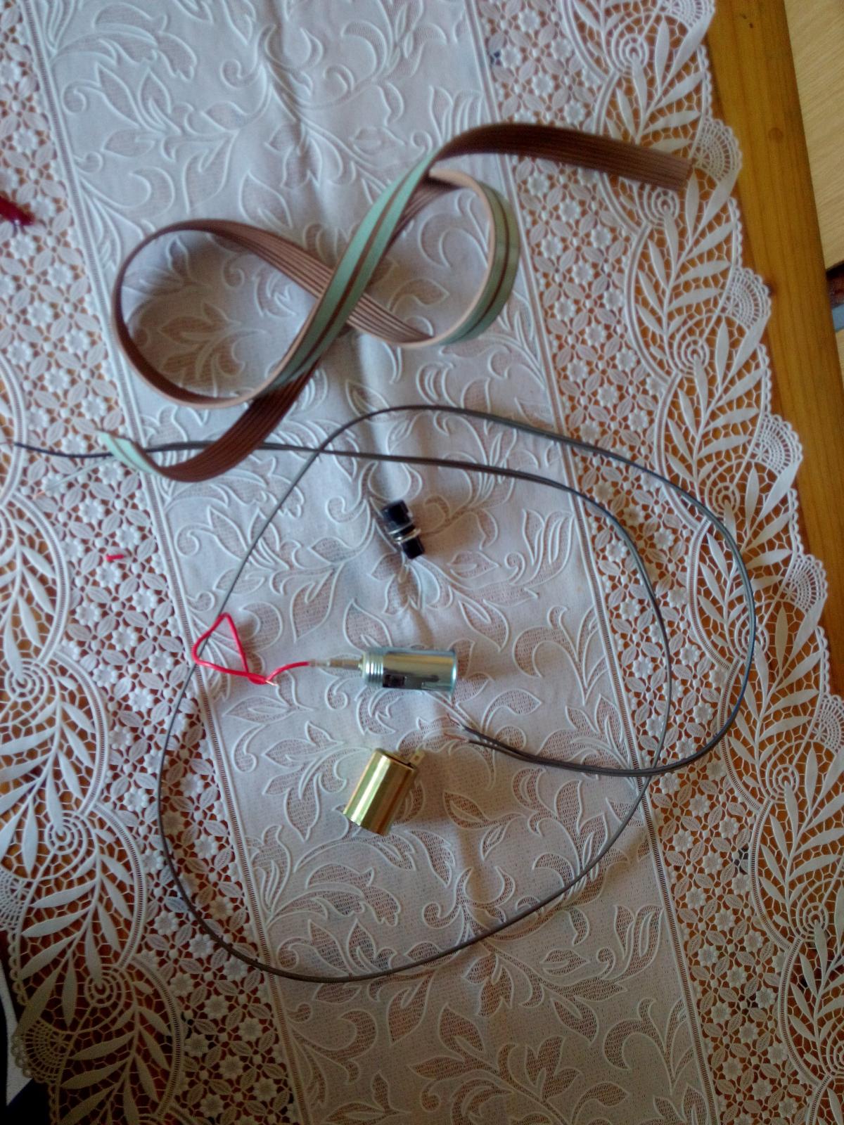

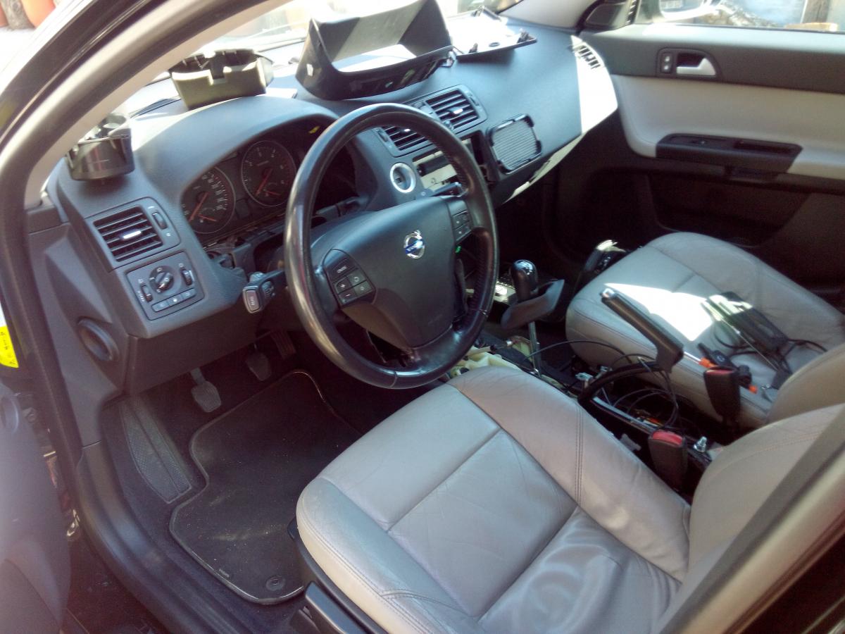

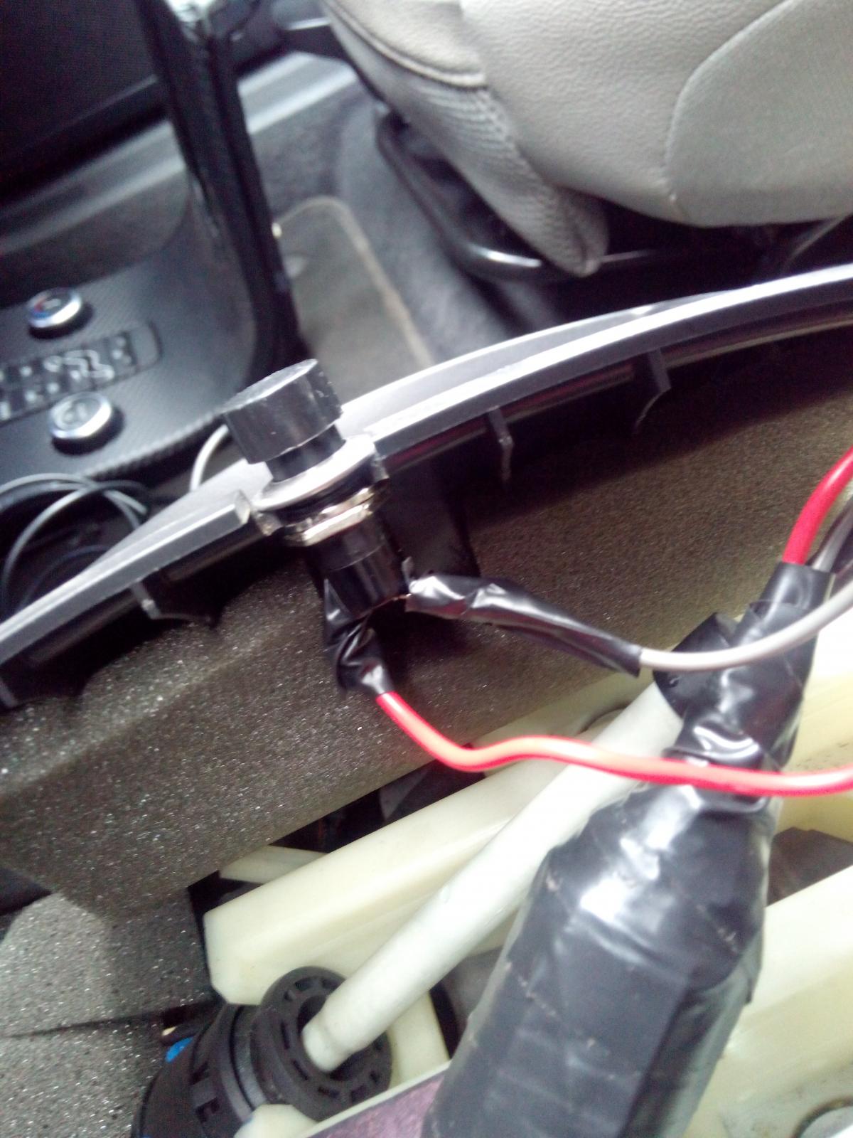

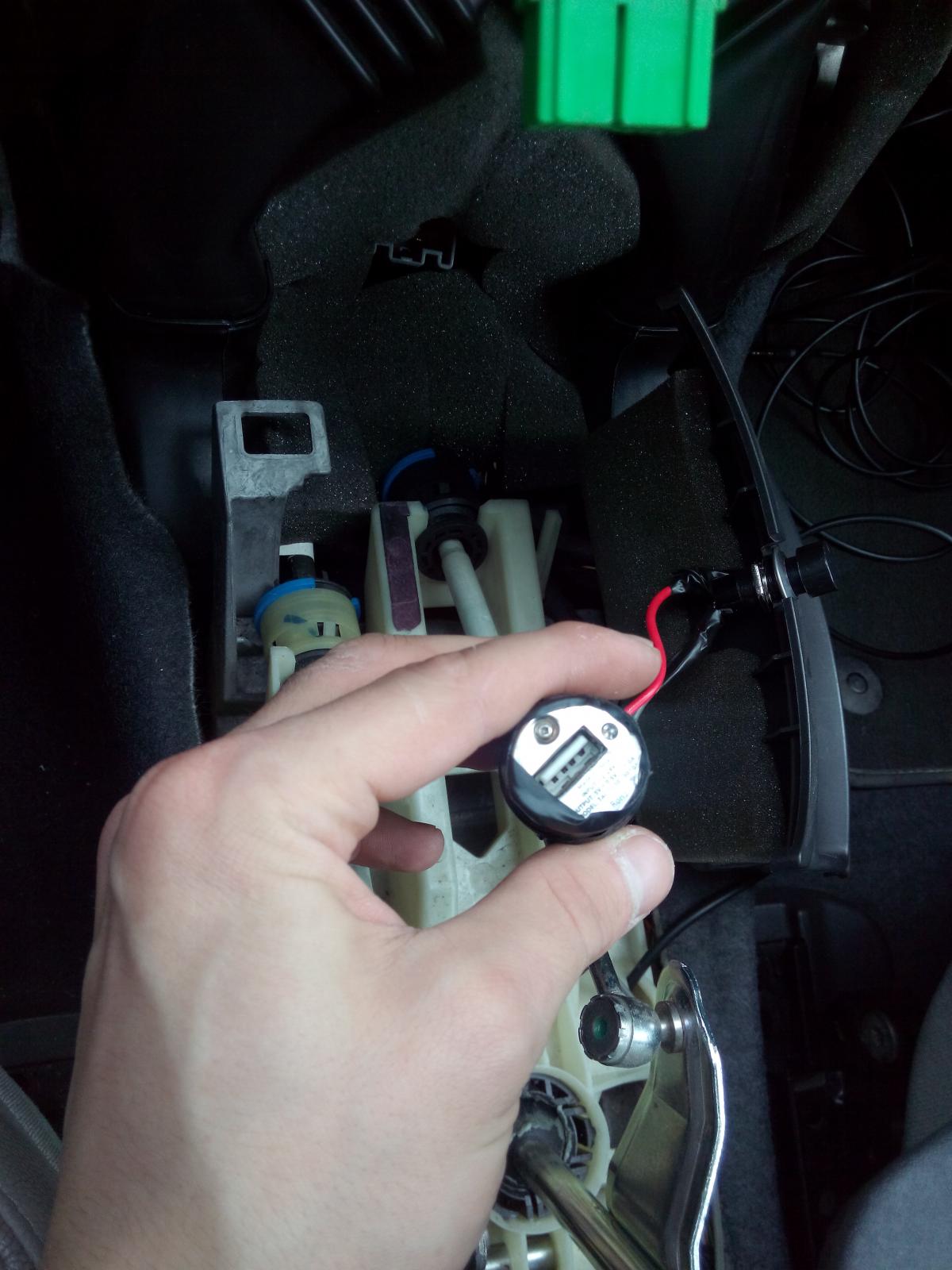

da nu vroiam sa o desfac toata. am vrut doar sa schimb cablu de aux si am facut un incarcator de ipod cu buton.

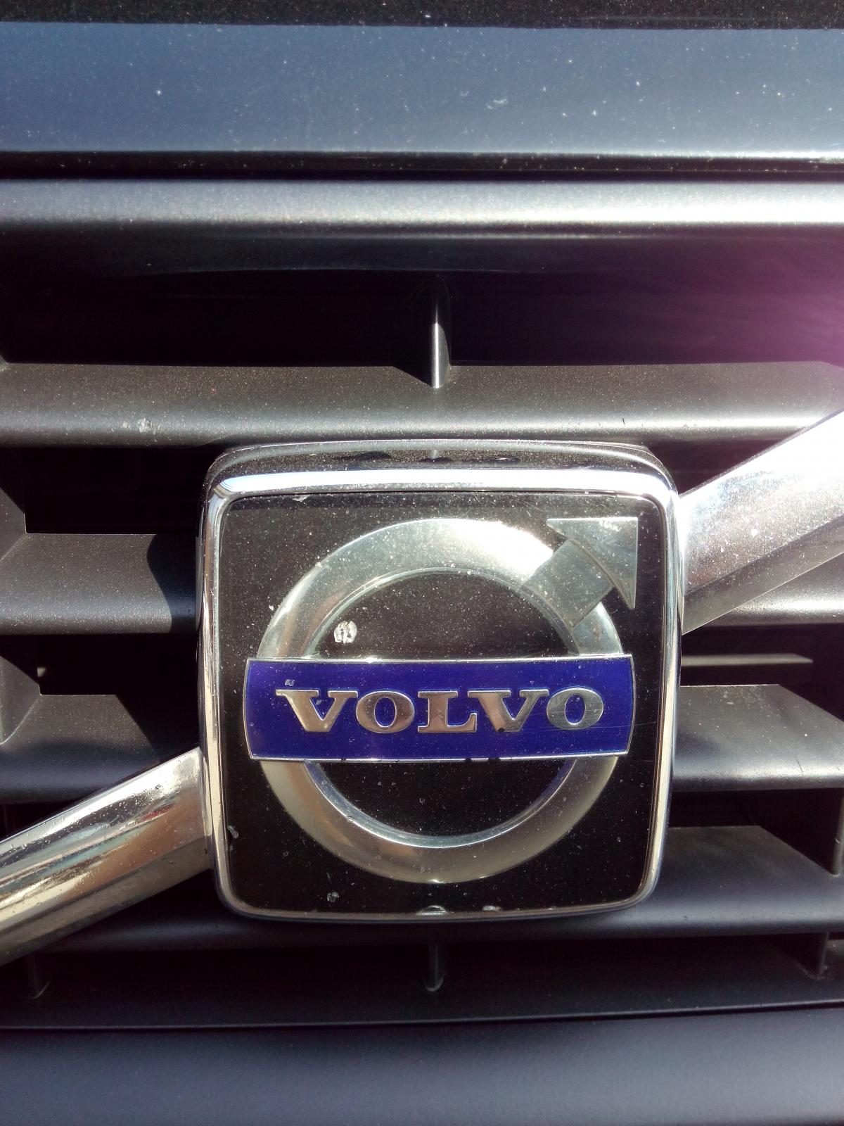

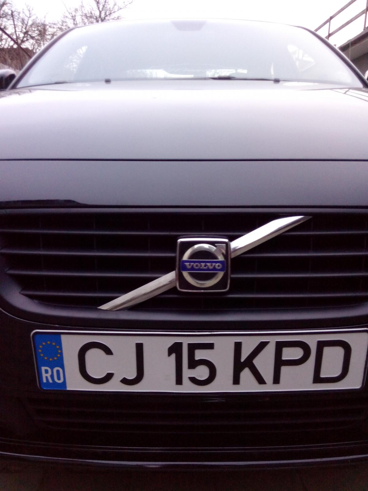

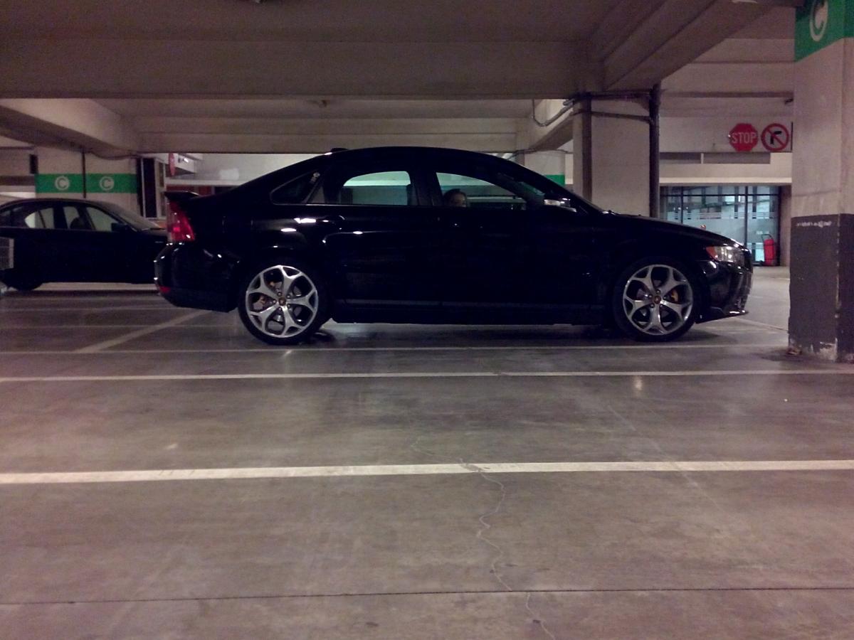

mici lucruri: am schimbat logo-ul din grila, era ciobita si acuma am alta noua:D
am ridicato pt. ca imi frecau jantele in saiba de reglaj de la telescoape:(
mi-am facut alte stopuri
si am pus jantele de vara

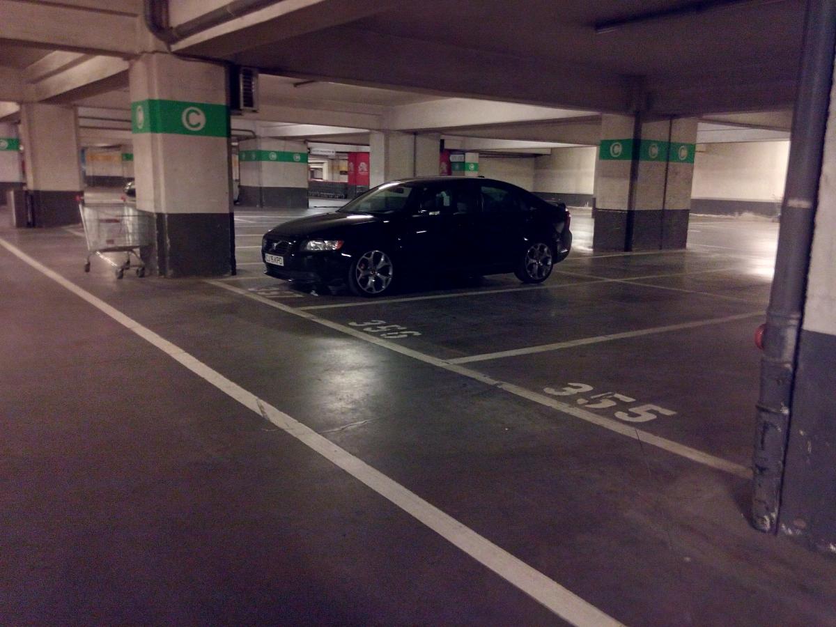

si sa nu uit, is cel mai tare din parcare! mai ales ca era goala:))

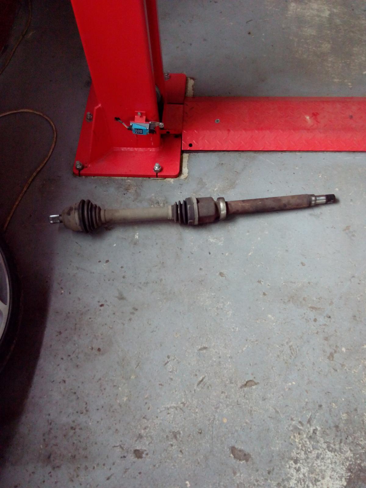

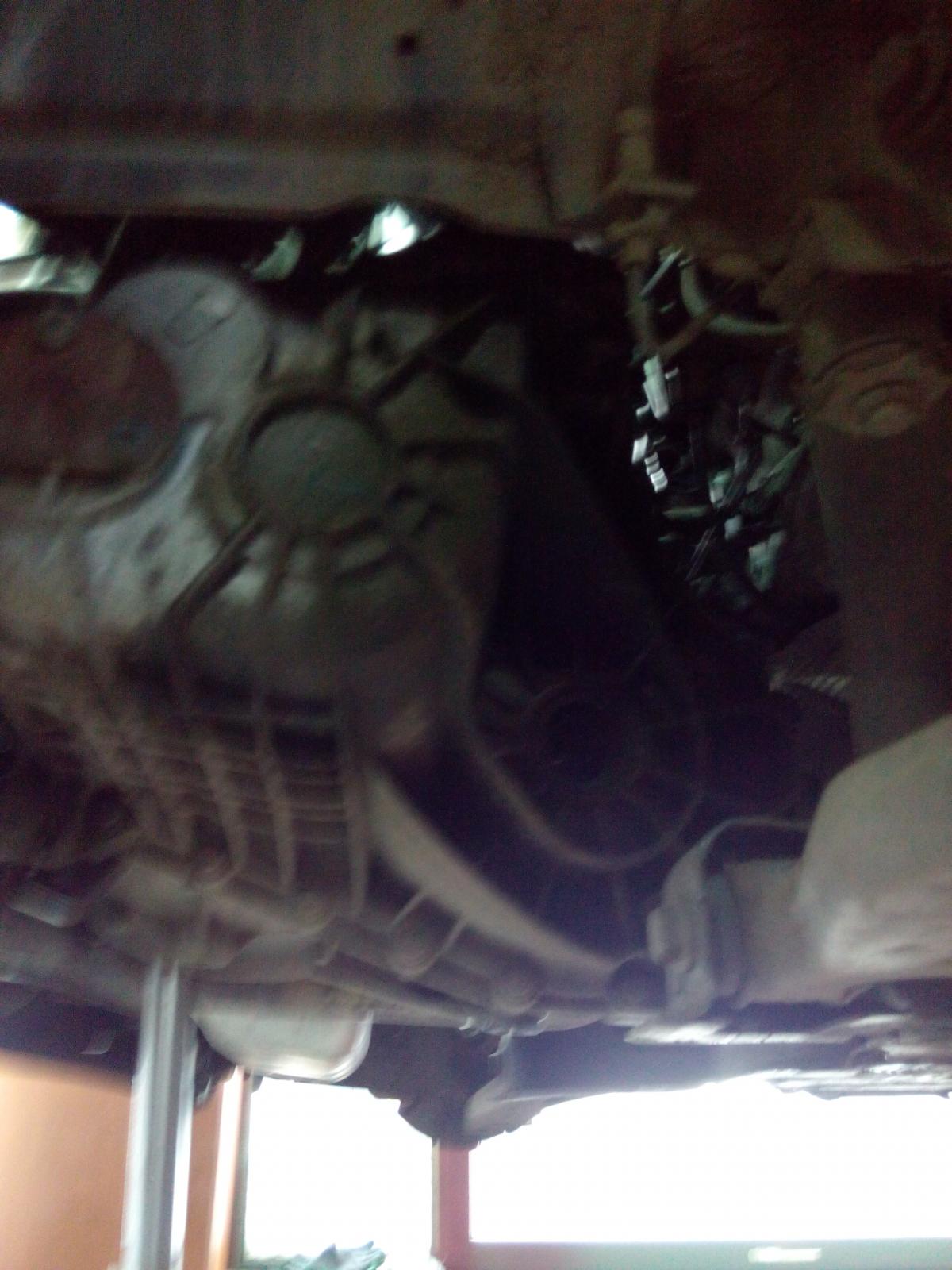

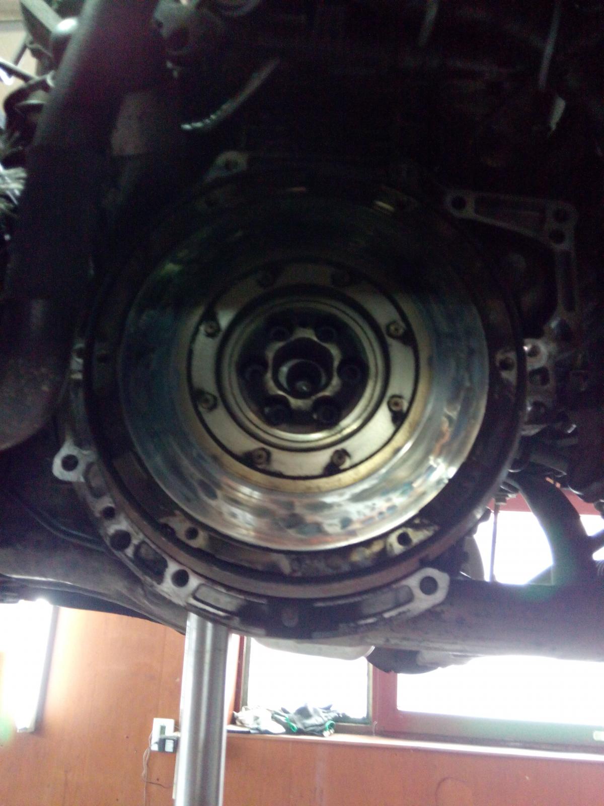

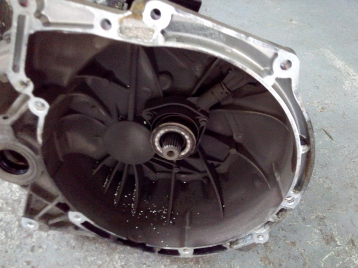

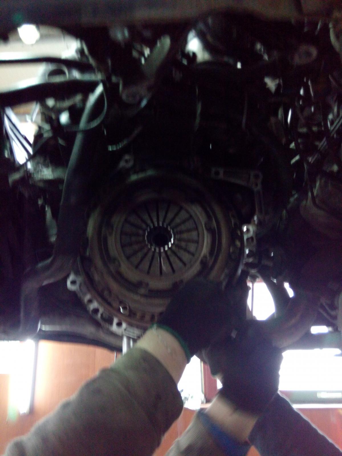

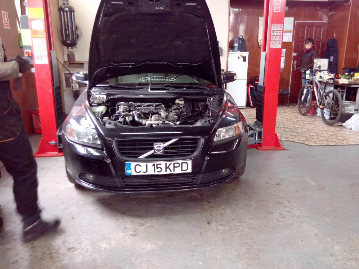

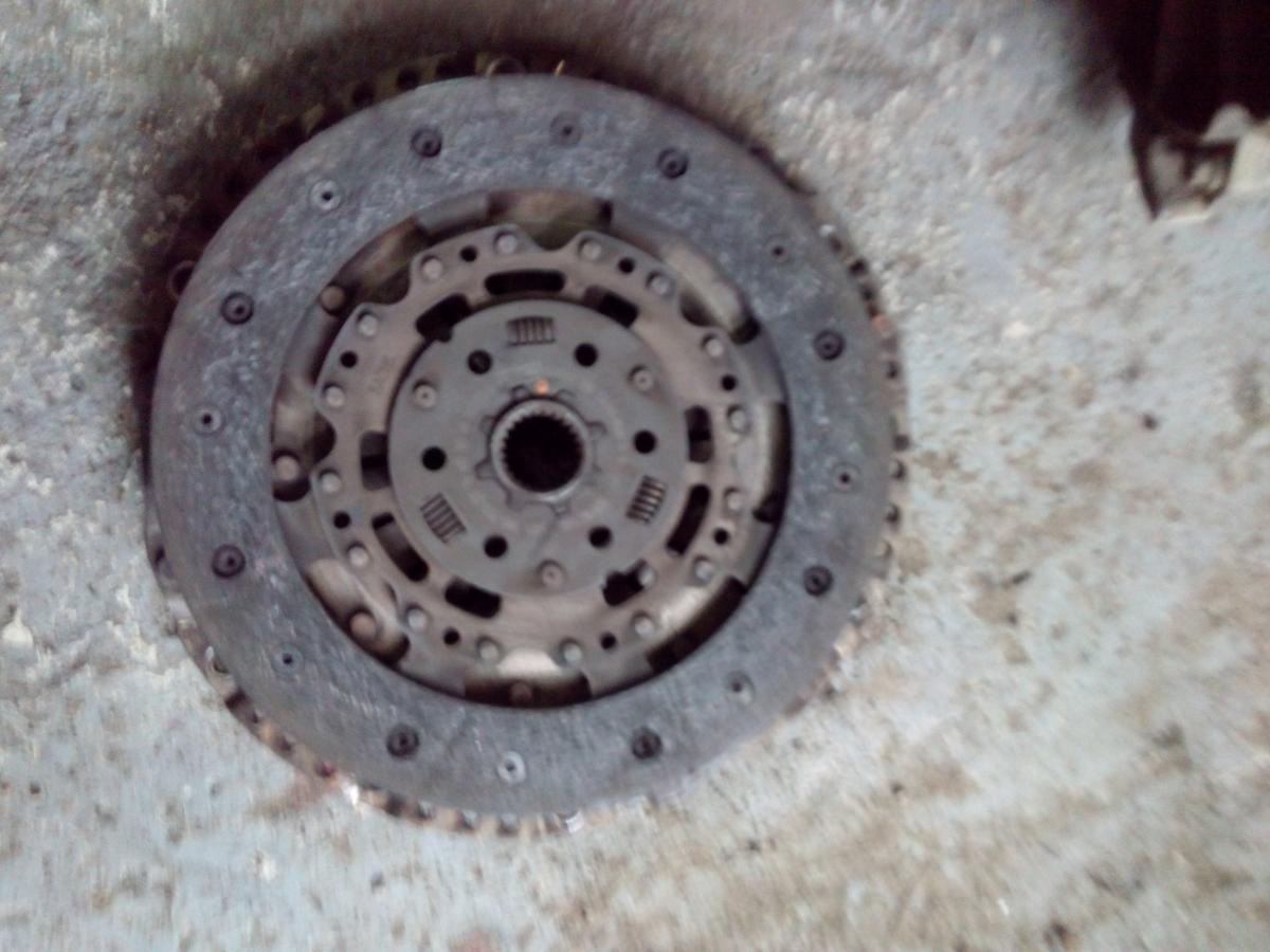

dupa un timp lung si indelungat, mi-a murit ambreiajul, multzam Doamne!
am mers azi dimineata la service si..surpriza: volanta ii brici, nu joaca, nu troancane, nu are urme de la poc
'nituri in schimb placa de presiune o crapat si discul ii varza.

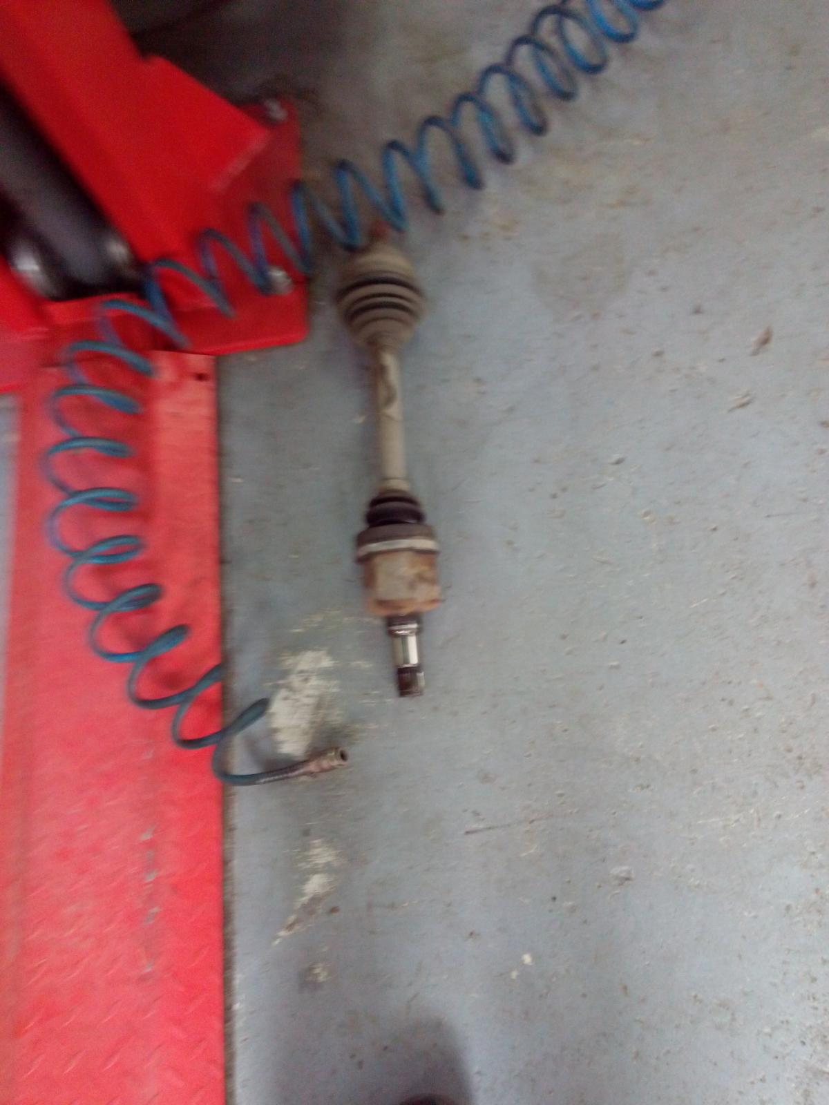

am comandat placa de presiune cu discul sachs, rulmentul de presiune tot sachs, imi era dus rulmentul de la planetara, intermediara sau cum se numeste, si asta vine schimbat, si am sa schimb uleiul din cutia de viteze.
si inca o veste, ambreiajul pe masina mea n-o fost schimbat niciodata!! nu era bagat rumegus, n-o scos span, planetarele sunt ok, ii numai buna masina :D

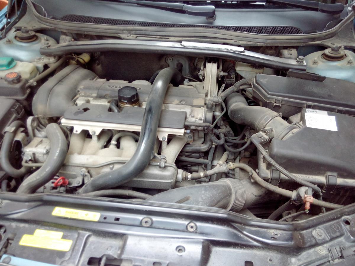

ce-am observat insa, imi scapa la injector 1 [unpic] si la injectorul 4, furtunasul ce ii chiar sus in capat are unpic de joc si scapa pe acolo [tot unpic] dar astea le rezolv maincolo
dupa ce-i gata toata povestea, o sa-i fac o constatare sa vad cum stau cu bucsile si alea alea
to be updated azi mai tarziu
