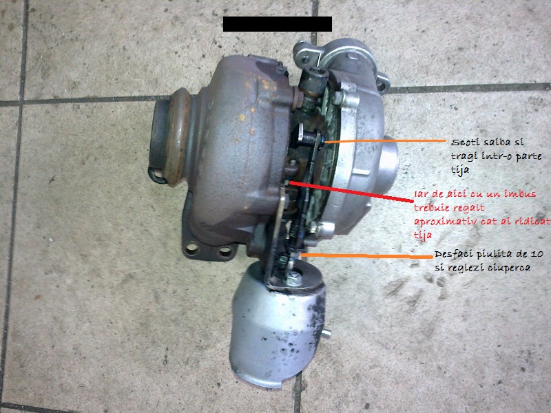

da. ne-am uitat amandoi si o zis ca poate ii de la soft. acuma nu stiu ce sa zic ca de cate ori o fost pus pe vida si s-au sters erorile mergea brici. deci exclud cumva softul ci ceva senzor sau clapeta ffuuuarte probabil strica meciu. de aia vreau sa-l mai pun odata pe tester [ in careva zi cand are timp Heimdallr ] si sa vad ce poate fi, daca da aceeasi eroare. eu zic ca 2 chestii ar putea face asta, electrovalva de la turbina sau egr-ul. de aia o sa ma duc pe un egr-off si dupaia electrovalva. nu stiu cat trebuie sa coboare tija cand pornesti masina...si m-am gandit si la asta sa reglez unpic geometria, tija de la ciuperca. numai caa...nu stiu cum se regleaza, daca ii dau mai multa cursa, daca mai putina .. someone ilumineaza-mi the cale to perfect boost
Esti sigur ca vrei sa te bagi la reglaj? Eu zic ca daca te bagi nu-i mai dai de cap...iti atasez o poza daca n-ai ce face.post-550-0-06286400-1416406043_thumb.jpg
Daca umblii acolo o sa ai un laaaagggg...si un consum :D :D :D
La mine s-a incercat reglarea pe n`spe turbine si degeaba, pana nu a fost una noua, made in france....nu a mers masina.
Schimba valva de control turbina inainte sa umblii acolo. Eventual cauta pe cineva cu 1.6d sa ti-o imprute sa nu dai banii degeaba

si atunci ceva firme pro care regleaza? ca l-am dus de 2x la turbotehnics, odata la reconditionat si a 2-a oara la verificat, daca are ceva. si atunci o zis tipul ca mere bine turbina. acuma sa-o fugareasca stalin
Undeva unde au un banc de probe, nu doar banc de lucru cu menghina si scule. Nu asa se regleaza turbina.
De obicei la acel reglaj nu prea se umbla, sau ti-ai bagat deja degetele pe acolo?

Asta se poate regla dar necesita timp :)
Da, acum necesita mai putin timp.
Se raceste mai repede turbina ca sa poti baga mana pe acolo fata de vara trecuta unde erau 37grade la umbra.
Oricum...e mult de reglat, in ordinul jumatatilor de filet, montat totul la loc si mers in probe. Daca tot nu e bine, iar desfacut tot, inca o jumatate de filet in plus sau minus si tot asa.
Cel care se apuca sa faca asa ceva...va ceda psihic, tot nu va reusi si il va lasa balta.
